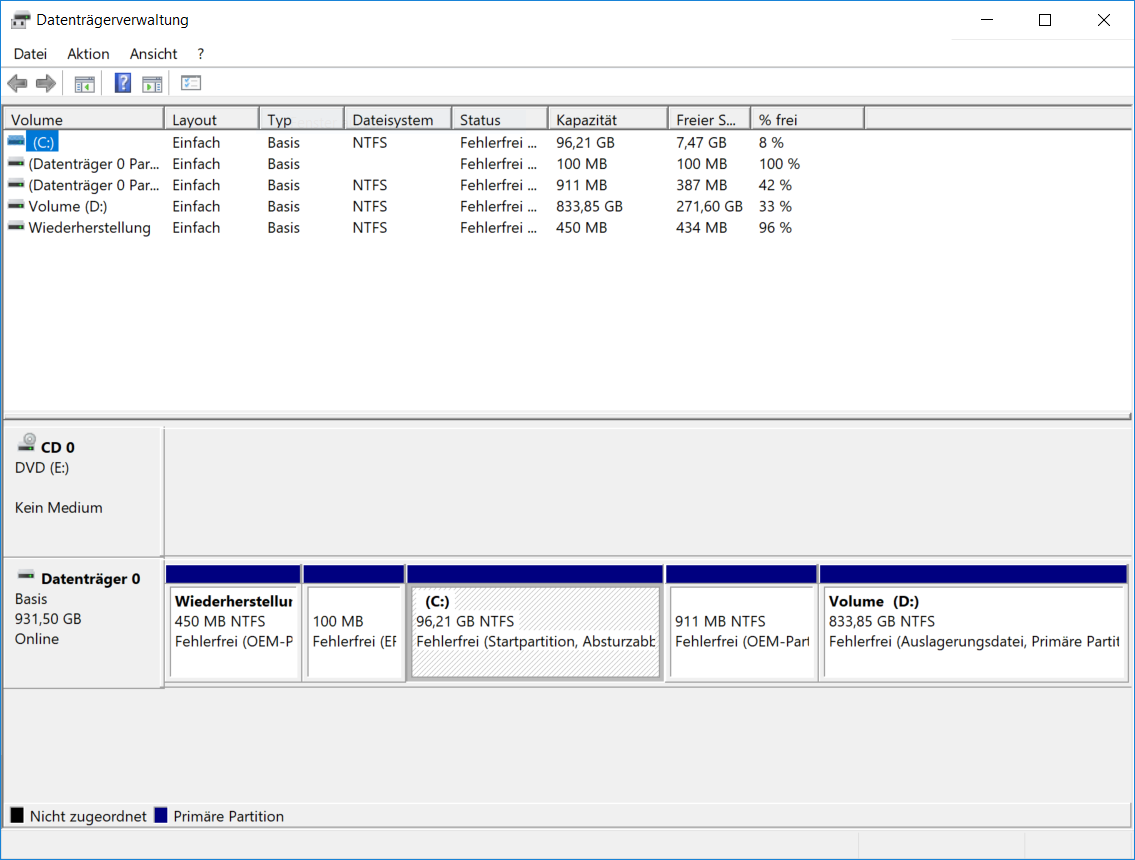

nachdem ich gefühlt das gesamte Internet durchforstet habe versuche ich es mal hier mit meinem Problem.
Ich habe einen HP Pavilion bc006ng. Dieser hat einen freien M.2 (m key) slot.
Gekauft habe ich nun eine WD green Sata ssd 128 gb (b+m key)
Erkannt wird diese allerdings nur im Bios.
Im WD ssd dashboard wird die SSD ebenfalls nicht erkannt.
Auch per Diskpart ist die SSD nicht sichtbar.

Wenn sie im BIOS erkannt wird, dann unterstützt der Slot ja auch M.2 SATA SSDs. Wenn das BIOS und auch CrystalDiskInfo sie anzeigt, dann funktioniert sie. Schau mal ob die Storage Spaces sie nicht vereinnahmt haben, denn dann erscheint sie auch nicht in der Datenträgerverwaltung.
Reaktionen: h00bi
Ich seh das auch so, wenn das Ding im BIOS auftaucht muss die grundlegende Ansteuerung schonmal stimmen. Check die Storage Spaces, ansonsten ggf. einfach mal die bisherige HDD/SSD raus und ne Testinstallation auf die M.2 SATA SSD starten.

Wenn eine Platte im BIOS erscheint aber nicht in der Datenträgerverwaltung, dann sind es eigentlich immer die Storage Spaces die sie vereinnahmt haben und da muss man sie entfernen um sie normal in der Datenträgerverwaltung verwenden zu können.

Sowas in der Art, ich würde es eher als LVM bezeichnen, denn man kann im Gegensatz zu einem SW-RAID eben auch nur eine einzelne Platte dort haben.
Rokitt schrieb:
Dann müsste man das doch von Hand anlegen?
So sollte man es erwarten, aber irgendwie passiert es eben bei einigen Leuten trotzdem das die Storages Spaces die neuen Platten sofort in Beschlag nehmen.
Reaktionen: Rokitt
Einfach mal googlen, dann erfährt man wie man in die Verwaltung der Storage Spaces kommt und wie man die Platte dort wieder entfernt.
