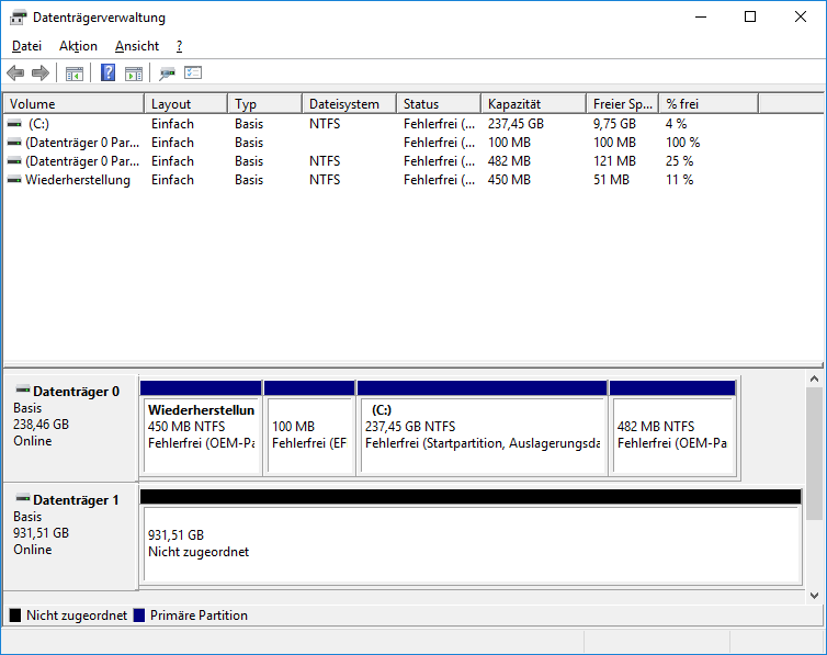

ich habe ein kleines Problem. Ich hatte mir die Crucial MX500 1TB M.2 neu gekauft. In den M.2 Slot gesetzt (ist der richtige, hab extra im Handbuch des MB geguckt).
Sie wird im Geräte Manager erkannt, aber im Bios nicht und ich kann auch nichts drauf speichern
Dass sie im Gerätemanager ist, ist schon mal gut. Jetzt musst du nur noch in der Datenträgerverwaltung eine Partition anlegen und diese formatieren.
datenträgerverwaltung, dort nachschauen, inititalisieren , partitionieren , fertig

NVMe-"Platten" werden für gewöhnlich im BIOS auchnicht bei den SATA/IDE-Platten angezeigt. Es ist eben nichts mehr zu konfigurieren.
Falls eine FAT32-ähnliche Boot-partition mit Bootloader vom BIOS/UEFI darauf gefunden wird, steht sie zur Auswahl bei der Bootreihenfolge. Ansonsten tauchen die oft ebensowenig im BIOS auf wie Grafikkarten oder das USB-Headset.

Bei der Datenträgerverwaltung bekomme ich keine Option mit initialisieren bzw partitionieren
Datenträger 1 ist sie doch. Und initialisiert ist sie scheinbar auch schon. Mach einen Rechtsklick auf den nicht zugeordneten Bereich und wähl new Volume aus. Dann wird eine Partition angelegt und anschließend formatiert.
@Q-6600 Funktioniert, dank dir. Hatte bisher nur einmal ne SSD installiert, daher hatte ich echt keine Ahnung wie ich das machen soll. Hätte nicht gedacht, dass es dann so simpel ist.
Das ist bei einer SSD nicht anderes als bei einer internen HDD, nur die externen Platten (HDDs wie SSDs) werden schon formatiert ausgeliefert.
