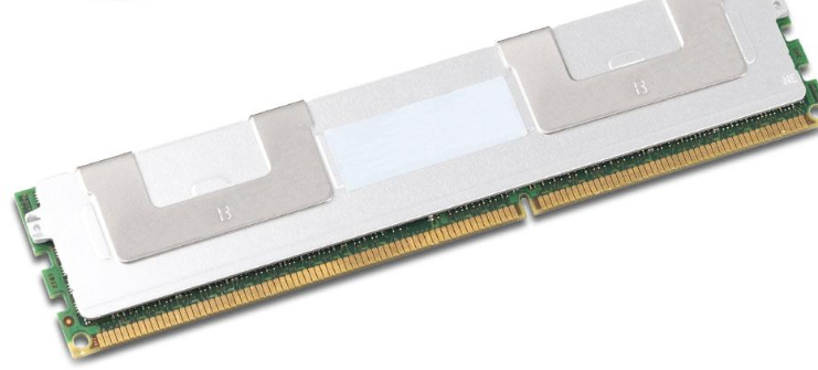

Also folgendes, ich habe einen Mac Pro 3.1 und möchte mir da andere Ram Speicher reinbauen - also Normale wie in normalen PC's Windows.... Es gibt ja diese beiden Rice Karten mit jeweils 4 Steckplätzen und dachte mir, ich mach da normale Ram-speicher rein die die gleiche Bezeichnung haben wie die Originalen von Mac Pro die eingebaut sind - wie: 8 x 4 gb Ddr2, 800 MHZ ....................... Die Originalen haben ja so einen Dicken Kühlkörber (siehe Bild) auf den Ram-Speicher im Gegensatz zu den "Normalen" und deswegen bin ich mir nicht sicher ob das so funktioniert?

Das sind FB-DIMMs
FB = Fully Buffered
Das ist DDR2 Server RAM.

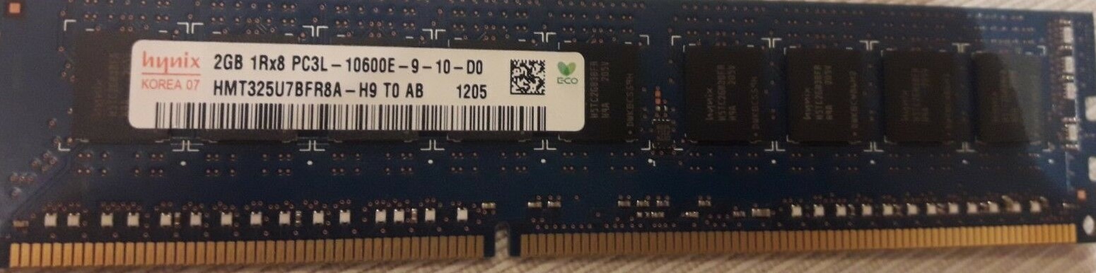

Der DDR3 auf dem Foto passt nichtmal in die Slots.
Die FB-DIMMs für normale Server überhitzen in einen Mac Pro. Die dicken Kühlkörper sind quasi Pflicht.
Also kurz und knapp: Du brauchst hier Apple FB-DIMMs.

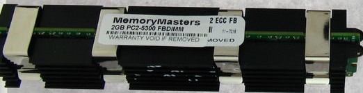

woran liegt das eigentlich das die älteren Mac's wie der 3.1 so dicke Kühlkörper brauchen?
welche Alternative kann man denn empfehlen die Preislich Bezahlbar sind? weil die Dicken Ram Speicher ( FB-DIMMs ) sind für das Alter kaum noch bezahlbar - deswegen will ich mir eine Alternative holen oder einen Ventilator darüber Installieren.. Weil wenn ich mir 8 x 4 gb von den FB-DIMMs kaufen würde würde das 300 € ca. kosten und das ist ein Unding und nicht machbar und würde sich auch nicht für diese Älteren Mac's lohnen.

ähm... ich hab in Post #9 doch erklärt.MacSucher schrieb:woran liegt das eigentlich das die älteren Mac's wie der 3.1 so dicke Kühlkörper brauchen?
Du kannst die dicken Kühlkörper auch einzeln kaufen und dann auf normale FB-DIMMs draufbauen.

Das Problem wird wohl eher sein wie viele du dort abnehmen musst bzw. wie wenig du abnehmen kannst.
Ich hab nur noch 3 vollständige Sets da, du suchst ja aber 8 wenn ich dich richtig verstanden habe.
Was spricht denn gegen sowas?
https://www.ebay.de/itm/8x-4GB-32GB...c&brand=Micron&_trksid=p2047675.c100010.m2109
günstiger kommst du mit selbst umbauen auch nicht weg.
