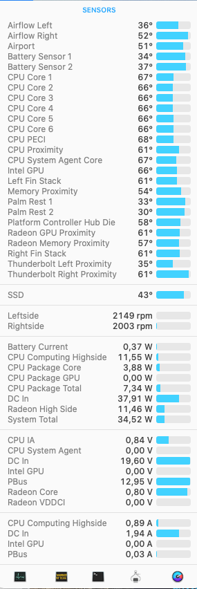

Ich habe hier ein MacBook Pro 15 2018 (560X) und hab immer so im idle zwischen 65-70 Grad bei externen Monitor (Außer Browser läuft nichts). Ohne externen Monitor etwas weniger (ca 60 Grad). Mir ist das gerade dann aufgefallen nachdem das Macbook das letzte mal in Reparatur war.
Was mir aber auch auffällt ist das die Lüfter dauerhaft im untersten bereich bei ca 1900rpm bleiben und erst dann wirklich losdrehen wenn dann die Temperatur auf 100 Grad hochgeht was sehr schnell der Fall ist sobald irgendwas etwas Last bringt.

wie man hier sehen kann läuft da wirklich fast nichts derzeit aber gut zwischen 65-70 Grad.
Zuerst hat es den Akku erwischt der hat sich aufgeblasen und wurde getauscht. Wegen anhaltender Wlan Probleme und eben wegen der schlechten Performance und auch weil es eben sehr heiß wurde jetzt das LogicBoard und die Touchbar getauscht. Hauptgrund für den Logicboard Tausch war aber die Wlan Problematik.
Das es sehr schnell heiß wird, wurde zwar wohl untersucht aber abgehakt aka Diagnoseprogramm sagt alles toll.

Dann haben sie beim logicboard tausch einen fehler gemacht, das gerät muss geöffnet werden und der korrekte sitz der heatpipes muss überprüft werden, ggf. korrigiert werden, evtl. stimmt der anpressdruck nicht oder es gibt WLP probleme. normal ist das jedenfalls nicht, schon gar nicht für idle betrieb mit dem screenshot. Das Teil sollte eigentlich so ziemlich komplett kalt bleiben. wie gesagt, ggf. mal SMC Reset durchführen, PRAM kann man auch probieren, dürfte aber wohl nicht sonderlich viel bringen, aber man hat eh nichts zu verlieren.

Es ändert sich definitiv etwas wenn das Macbook nicht im Netzstecker hängt. Aber was bedeteutet das?
Wenn das Gerät am Netzstecker hängt bzw PowerDelivery über Thunderbolt am Display dann wird es heiß auch wenn der CPU im Idle ist.
Wenn hingegen das Macbook nur am Akku ohne Netzstecker und ohne externes Display ist dann verhält es sich normal selbst wenn es unter Last ist und auf 100Grad hochgeht - drehen die Lüfter dagegen und es kühlt auch wieder schnell ab und ist zwar warm aber nicht mehr als ich es bei der Bauweise erwarten würde.
Wenn nur am Netzstecker ohne externes Display.
Was ist wenn es 100% vollgeladen und am Netzstecker? Dann genauso heiß? Oder nur wenn es gleichzeitig lädt?
Hab das mal getestet. Display weg und nur Strom bei 100% aufgeladener Batterie ist immer noch so ca bei 58-60 Grad dauerhaft ohne Last. Bei Display drann sind es 5-10 Grad mehr also 70 ohne Last dauerhaft.
