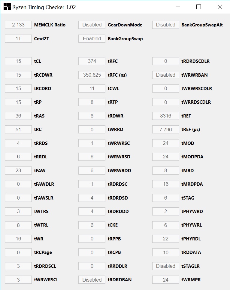

P.S.: Lade Dir doch mal den Ryzen Timing Checker runter und poste nen screenshot.
Habe den jetzt verbauten Ram doch mit angegeben?

Dein RAM laeuft aktuell wirklich sehr langsam.... Vieleicht koennen wir da auch so schonmal was verbessern. Dann kannst du wie rg88 schon dazu schreibt mischbestuecken. Aber lass uns erstmal rausfinden in wie weit sich das lohnen wird.
du hast 3000er betreibst sie aber nur mit 2133 statt der möglichen 2933.

Aktuell verschwindest du massig Leistung, zum einen durch deinen Single-Channel-Betrieb, zum anderen durch die viel zu niedrige Taktung
