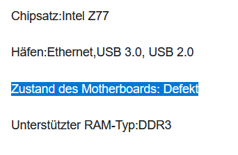

st.s schrieb:
Dann werde ich mir dieses Board kaufen.
"Zustand des Motherboards: Defekt"
Würde ich tendenziell eher nicht kaufen..
Nickel schrieb:
Von Defekt steht da mal nichts und 30€ wäre wirklich sehr günstig.
Warum das unauffällig zwischen drin steht, lass ich mal dahin gestellt ;)
edit: Und er verkauft auffällig viele Boards für je 30€ und bei allen steht mittendrin defekt. Der Verkäufer scheint mir vieles, aber seriös klingt das weniger^^
Reaktionen: Nickel und st.s
Wohl wahr.
Hab aber dem TE mehr als einmal angeraten,
auch per PM, er sollte zuerst nachfragen beim Verkäufer.
Wäre es so groß und deutlich geschrieben wie in deinem Beitrag,
hätte ich es wohl auch nicht übersehen, wie auch der TE.

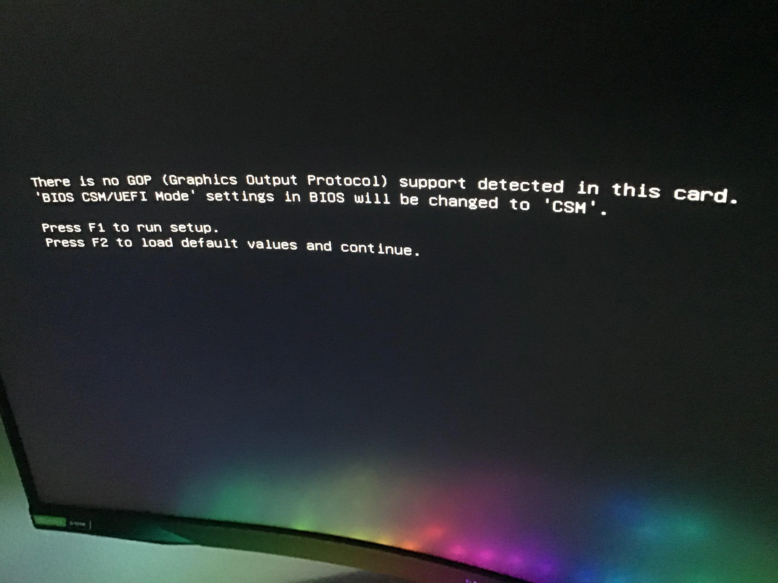

Für ältere Grafikarten mit VBios ohne UEFI-Support, muss CSM an im Mainboard UEFI (BIOS),
dann gehen die je nachdem schon.
PCIe GEN spielt hier eher keine Rolle, das ist Abwärtskompatibel.
Er hat ne R9 280x. Ist zwar keine echte R9,
aber die Karten ab der AMD R9 200er Series haben eigtl. alle ein VBios mit UEFI-Support.
UEFI-Support bezieht sich eh nur auf UEFI-GOP (Graphics Output Protocol),
welches für den schnellen UEFI-Fastboot benötigt wird.
Bei CSM an, wird der UEFI-GOP Treiber nicht geladen.
Läßt sich schon, ausser wenn man nur die iGPU ab der Intel GEN11 CPUs nutzt,
die kann nur mit UEFI-GOP und da wird CSM automatisch deaktiviert.
Das Mainboard bzw UEFI (Bios) merkt das auch in der Regel bei modernen Mainboards
und spuckt dann eine Meldung aus diesbezüglich,
bzw schaltet sogar automatisch um auf CSM (Bild)
Aber bald wird es gar kein CSM/MBR-BiosLegacy mehr geben.
Es gibt schon Mainboards, die haben diese Option bereits nicht mehr
und Windows 11 zeigt ja auch bereits wohin der Weg führt, weg von CSM/MBR und BIOS Legacy.
