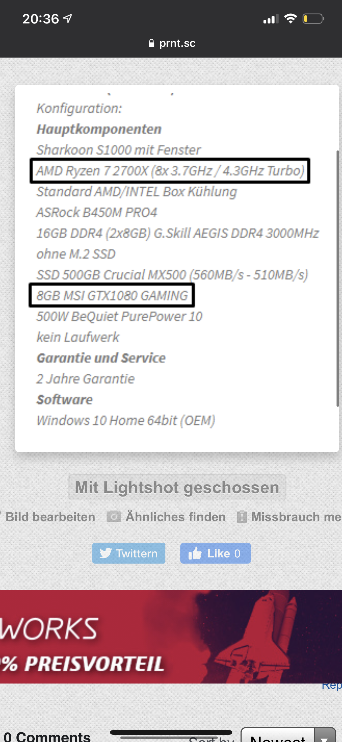

Das liegt am Sockel 775 Mainboard in Kombination mit einem AMD Ryzen.. oder auch: Gibt es bitte auch Hardwaredaten?

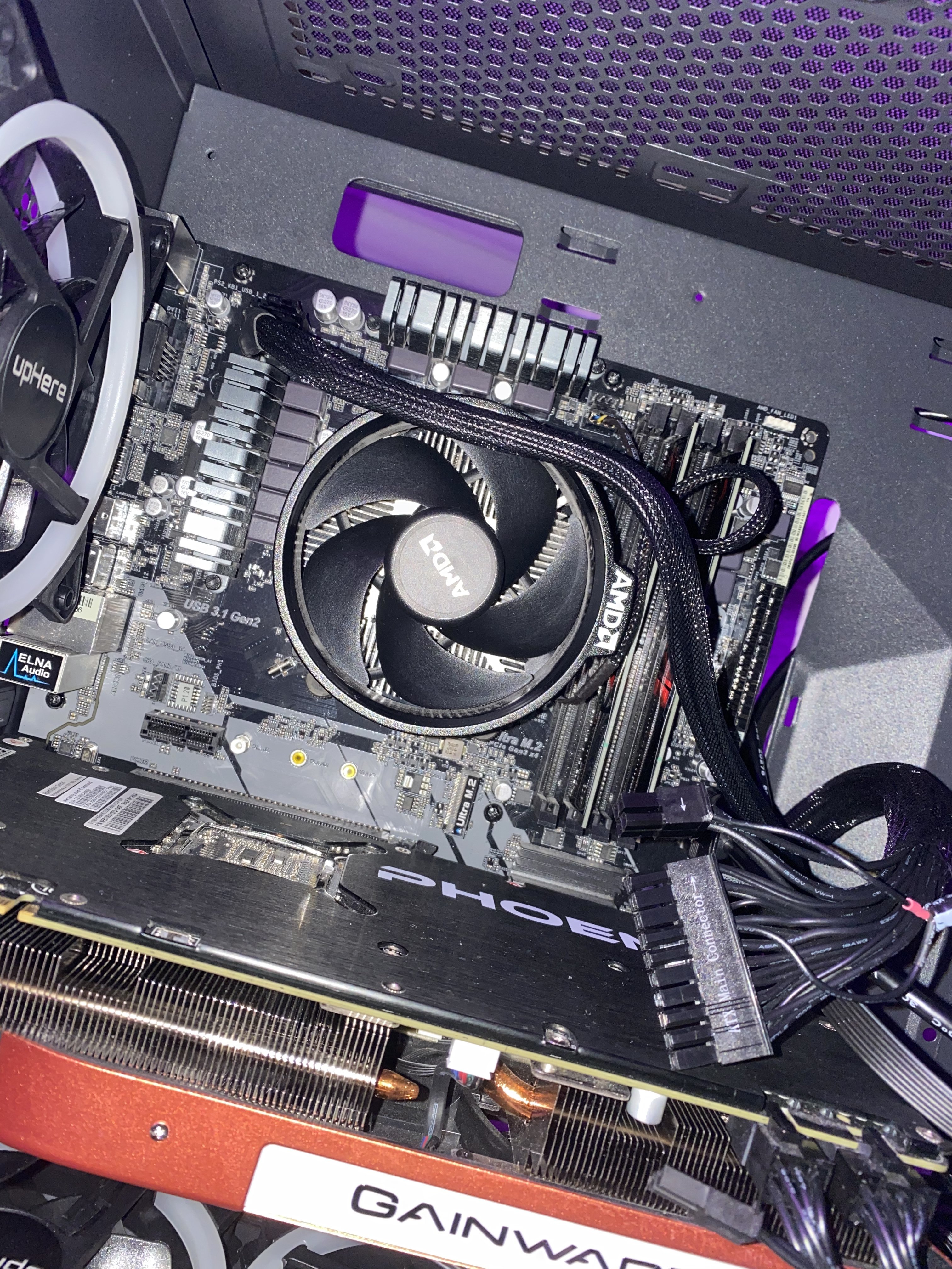

hier
außerdem könnte ich noch sagen,dass der pc schonmal lief und nur das gehäuse gewechselt wurde. Allerdings tauchte dieses Problem vorher nicht auf.

Wenn es schon lief vor'm Umbau, bitte mal Bilder des Innenlebens (so dass man auch etwas erkennt). Vor allem RAM, CPU, CPU-Power, Mainboard-Power, Gehäuse-Switches, Befestigung des Mainboards, GPU-Power.

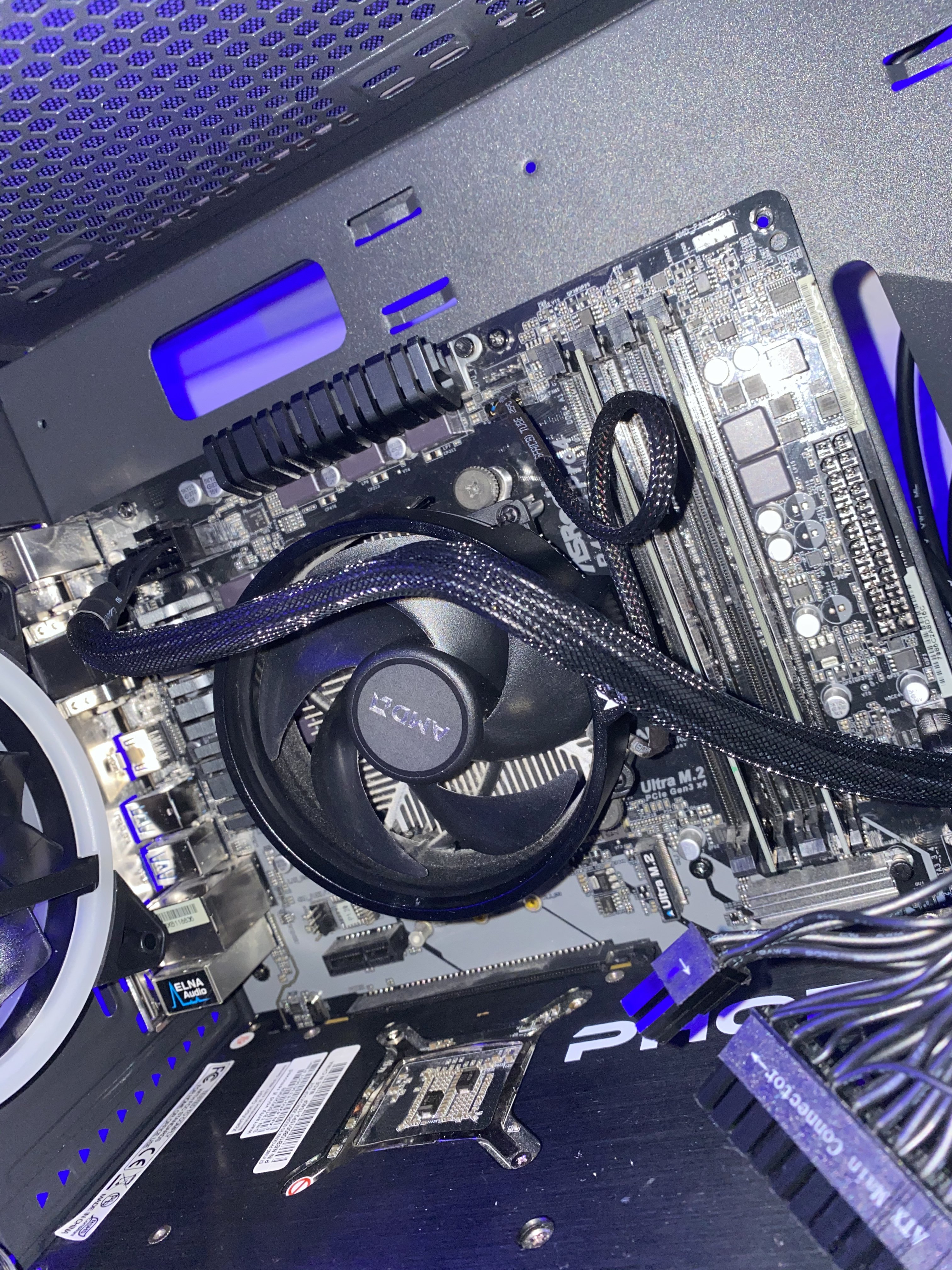

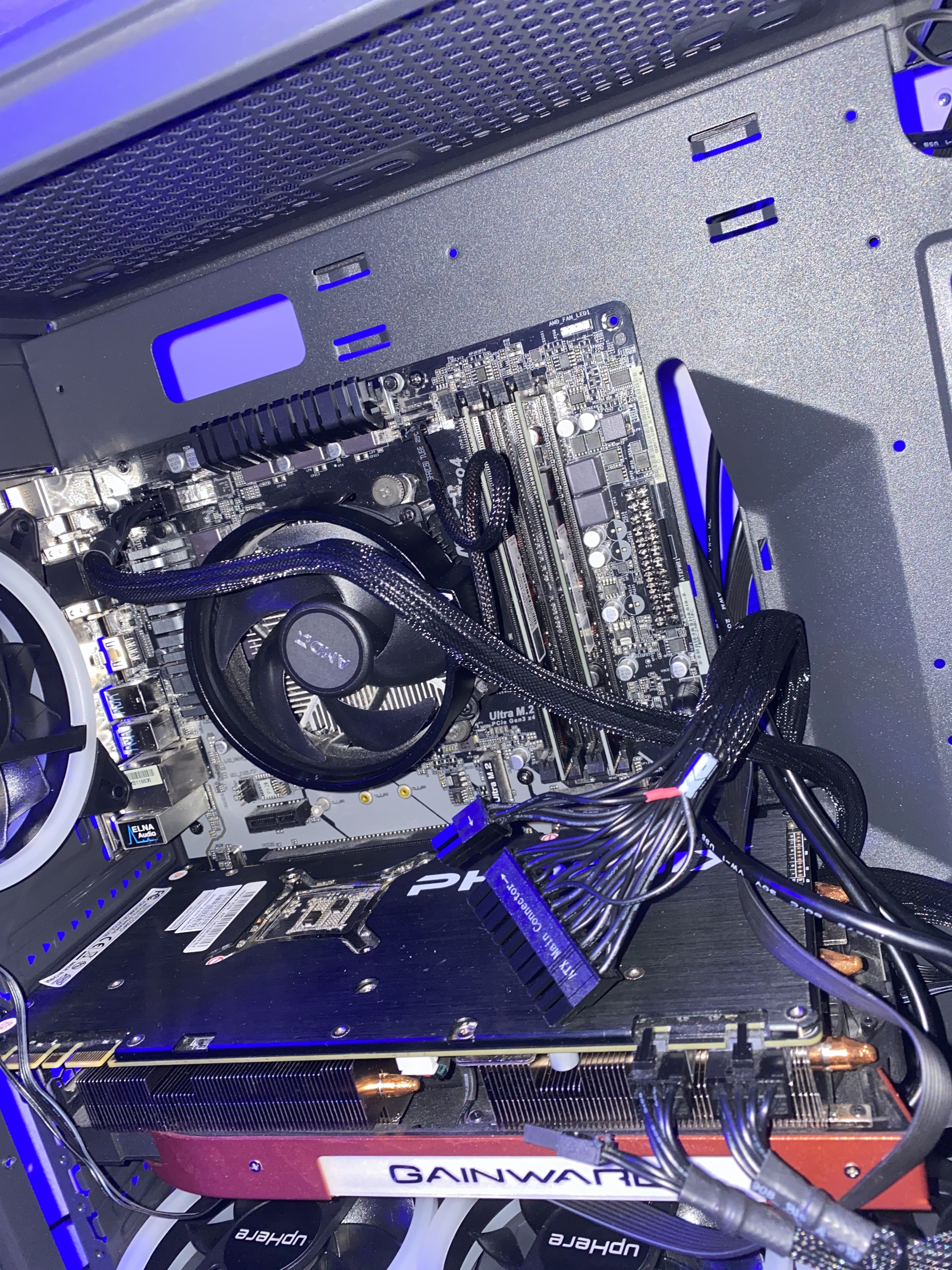

hier noch ein paar bilder

Nur anderes Gehäuse?
Dann sind eventuell im neuen Gehäuse Abstandshalter fürs Mainboard an der falschen Stelle verschraubt und verursachen einen Kurzschluss unterm Mainboard.
Kannst dann nur hoffen, dass dadurch nix zerstört wurde.

Wenn das aktuelle Bilder sind, steck dann mal den 24Pin Stecker, der da frei rumhängt, in das Mainboard...
genau das bringt ja nichts, siehe video oben, sobald der stecker richtig drin ist, ist es wie als würde er nicht drin stecken, steckt er allerdings nur halb drin, gehen zumindestens die Lüfter an.

Klar, dennoch muss der Angeschlossen werden. Wenn es dabei zu Problemen kommt, stimmt was anderes nicht.
Da das Ganze nach dem Umbau so ist, ist da was schief gelaufen. Tippe mal auf einen Abstandshalter unter dem Mainboard.
Ich empfehle mal einen offenen Aufbau, also ohne Gehäuse.
