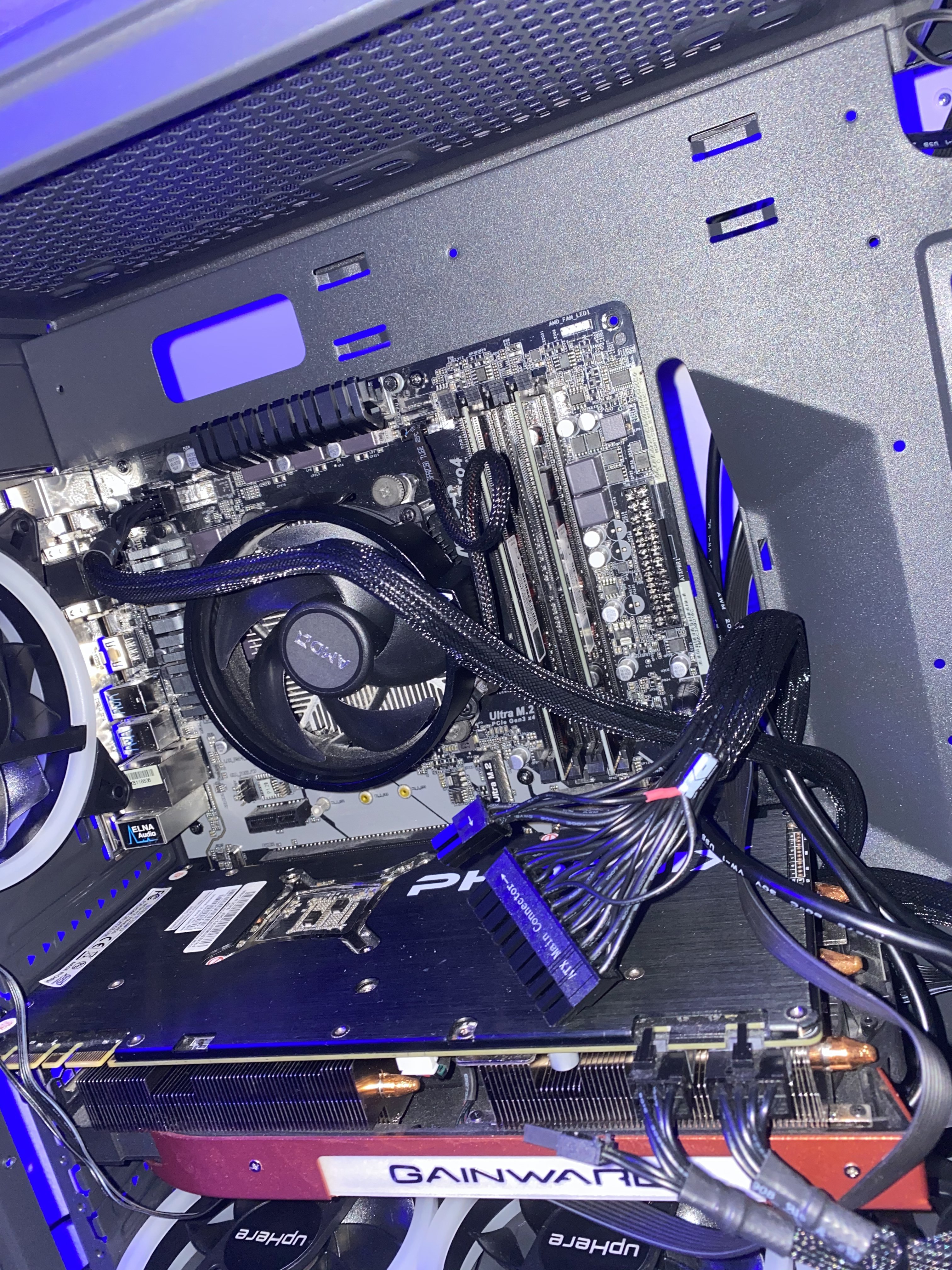

majority_y schrieb:
was soll mir denn die Null Methode bringen?
Es ist doch lediglich der Kontakt zum Mainboard der scheitert, unsere eigene Antwort auf das Problem ist das auf dem Mainboard der Anschluss zum Netzteil kaputt ist.
Wir bekommen ja teils nichtmal Kontakt, sodass der Lüfter von der CPU anspringt, die RGB-Lüfter sind mit dem Netzteil verbunden welche allerdings auch nur bei ganz wenig Kontakt zum Mainboard laufen, will man den Stecker zum Mainboard weiter hineinstecken, beginnen auch diese aufzuhören zu drehen/leuchten.
Außerdem leuchten diese Lüfter auch nicht durchgängig.
z.b.: nicht richtig sitzende Komponenten? Nicht der Anschluss zum Mainboard scheitert sondern die Stromversorgung die sich verhält als gäbe es einen Kurzschluss der von ALLEN Teilen ausgelöst werden kann...

Was @Schaby sagt, ist vollkommen richtig. Board mit RAM und Kühler sowie Graka raus und da testen.
Vllt wurde ja was beschädigt beim Umbau oder was weiß der Geier (Wolfgang Petry wüsste es :D ).

Alles ausbauen und Nullmethode! (wie bereits erwähnt), außerdem überprüfen ob die Abstandshalter am Gehäuse mit entsprechenden Löchern am Mainboard übereinstimmen.
Laut den Bildern fehlt mindestens eine Schraube, welche unteranderem dafür sorgen kann, dass zum Beispiel durch häufiges Ein- und Ausstecken des 24PIN Steckers, es auf dem MB zu "Micro Rissen" kommt.
Was natürlich das Worstcaseszenario darstellt...
Wie geschrieben, alles mal Ausbauen, Nullmethode, systematisch alles Überprüfen und ausschließen.
Ist dir bewusst, dass die drei unteren und der eine hintere Gehäuselüfter Frischluft ins Gehäuse blasen?
Üblich wäre zB. Vorne und/oder Unten rein, Oben und/oder Hinten raus

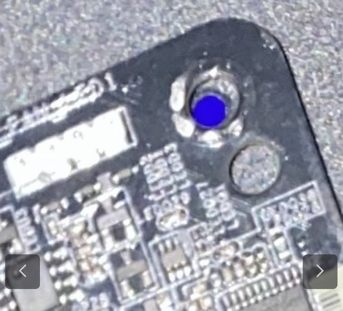

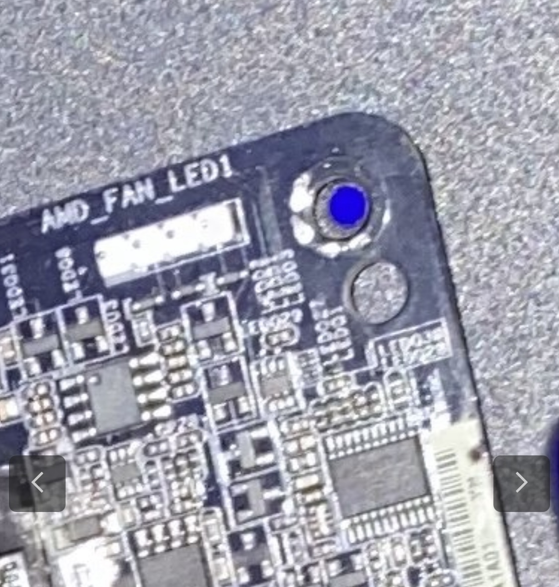

Wenn man das Mainboard direkt auf den Gehäuse Boden nagelt ohne abstandshalter kann es schonmal Probleme geben sieht man meiner Meinung nach sehr deutlich auf den Bildern 1 und 3 oben rechts gut möglich das jetzt schon irgendwas hinüber ist.
Reaktionen: TheZonk88
^+ Schau mal auf die I/O Slotblende, da wird es noch deutlicher, dass die 3-4mm der Abstandshalter fehlen.
Reaktionen: Sebbi und fanaticmd
Ja... Und wenn ich das richtig sehe auch der Abstandshalter darunter.... Wäre schlecht, wenn der stattdessen an anderer stelle am Mainboard aufliegt.

majority_y schrieb:
Das Mainboard hat außerdem genügend Abstand vom Gehäuse.
Das ist wie man auf deinen Bildern sehen kann definitiv nicht der Fall. Das MB liegt auf!

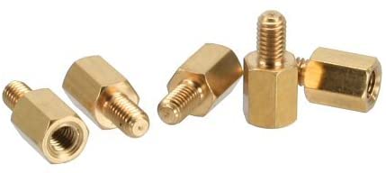

Das sind die besagten Abstandshalter, Farbe kann variieren. Liegen beim Gehäuse bei. Falls der Abstand passt aus dem alten Gehäuse entnehmen wenn warum auch immer keine beiliegen.

selbstverständlich kann ich das Board super in die IO-Blende einfügen, brauch das Board ja nur ein bißchen anheben,
Hier stand Mist
und ganz klar sind da keine Abstandhalter verbaut
Bild 1 und 3 oben rechts da ist definitiv kein Abstandshalter inklusive Kontakt - das MB liegt auf. Vielleicht sind links auch welche drin in Richtung PCIe oder Blende (An der Blende ist aber auch verdächtig viel Platz zu den Buchsen). Aber rechts auf der 24Pin Seite ist Kontakt.
