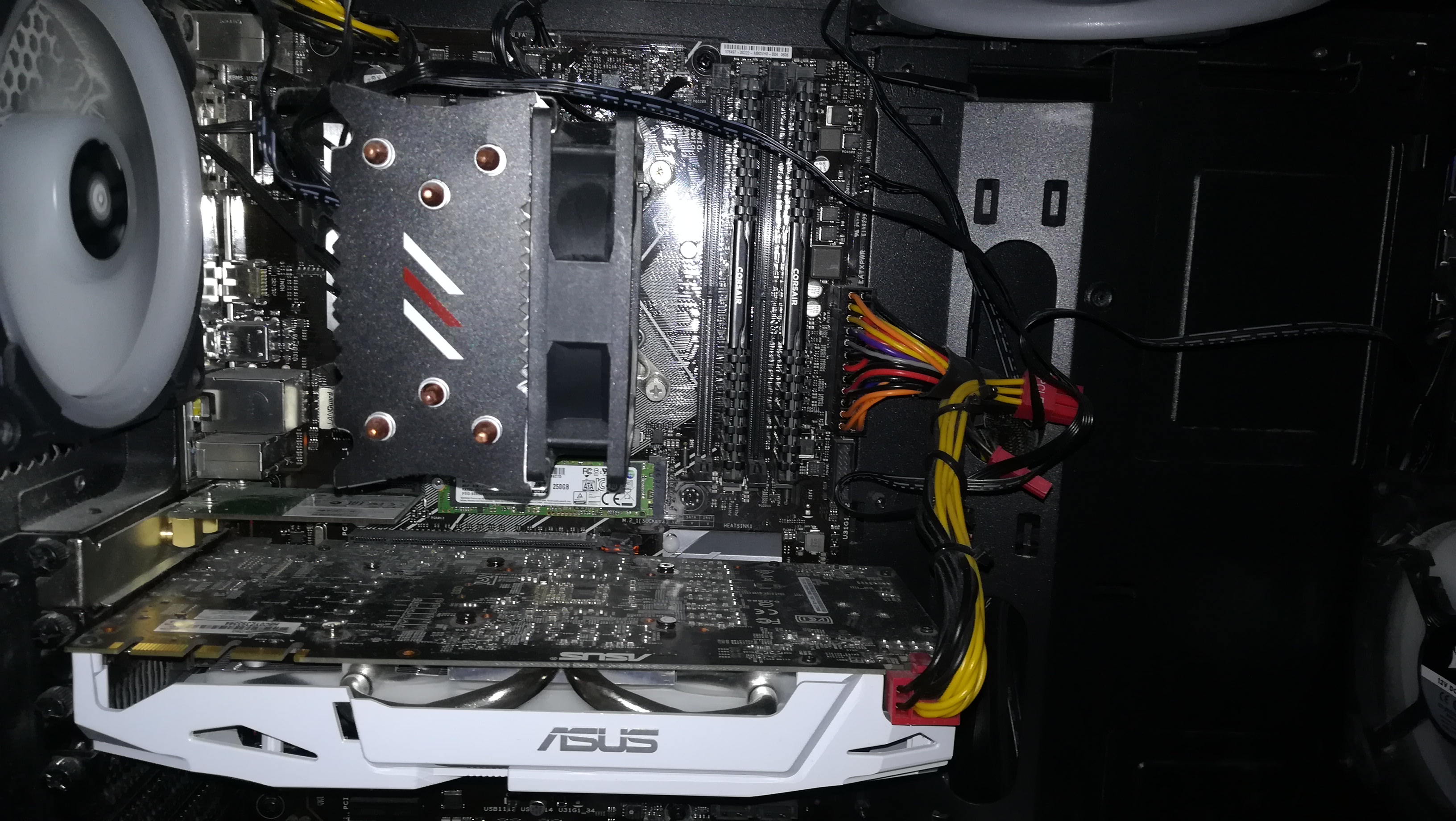

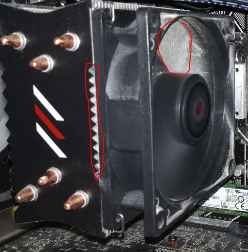

@Death666Angel Das game wo er immer abstürzt ist need for speed payback das andere apex legends.Da ich nicht weiß wie der Kühler heißt hier ein paar Fotos:
Bitte Lüfter abnehmen und mal ordentlich sauber machen
Wurde der Rechner gebraucht gekauft oder neu? Eventuell mal Wärmeleitpaste erneuern. Denke aber dass du eher damit überforder sein wirst. Kennst du jemand der da eher Hand anlegen kann?

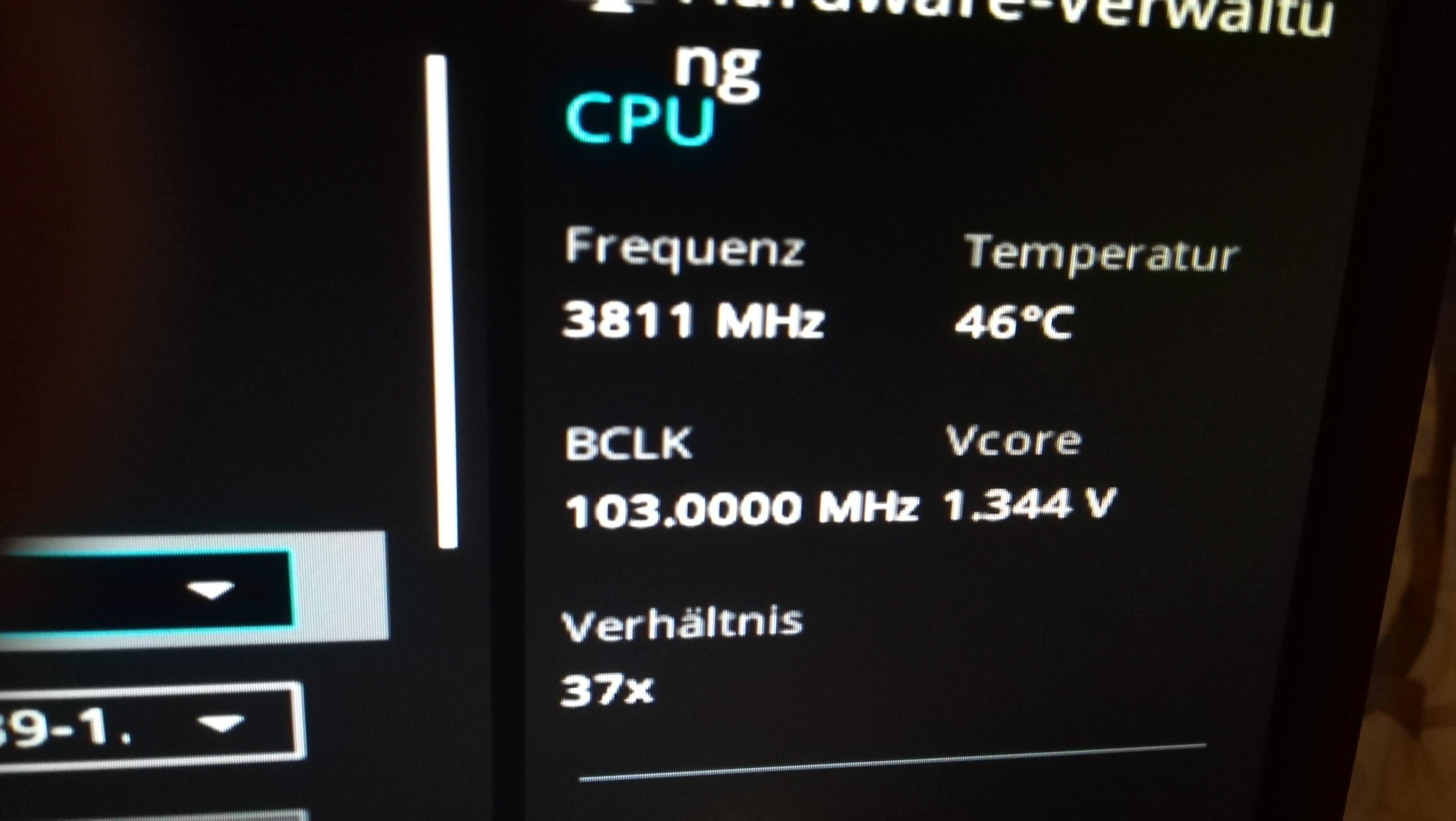

Auch mal ein Foto von den UEFI Einstellungen bezüglich Lüfterkurve und CPU einstellungen (VCORE und Takteinstellungen)
Den Lüfter kenn ich nicht (muss auch eingestehen dass ich mich seit einiger Zeit nicht mehr informiere da ich noch gut bedient bin). Aussehen tut der aber wie 90mm, dazu 3 Heatpipes. Nicht so prall für diese Art von CPU
Reaktionen: adius
Ich würde den CPU-Kühler mal auf korrekten Sitz prüfen, demontieren, WLP erneuern und das Ding mal entstauben!
Reaktionen: adius und Gsonz
@DeadBread:
komplettrechner von Mifcom? dürfte ein umgelabelter und optisch leicht modifizierter Xilence-kühler sein (der hier?). für nen 8700K auf nem Z370-MB mMn ein schlechter witz, aber ohne OC sind die temps definitiv zu hoch.
bei nem fertigrechner könnte man auch den support des verkäufers in anspruch nehmen.

VCore ist für stock viel zu hoch. Mein 8700K benötigt für 4800 GHz 1.21V. Nur mal als Anhaltspunkt (klar, jede CPU ist anders).
Nicht geköpft, über 1.34V, verstaubter Kühler. Wundert mich nicht, dass das Ding kocht.
Und der BCLK auf 103 MHz :confused_alt:
Genau, Base Clock runter, VCore runter, das Ding sauber machen. Ich wette, das sind nicht die default BIOS Einstellungen. Nach dem sauber machen bitte alles auf default setzen!
Reaktionen: DeadBread und adius
