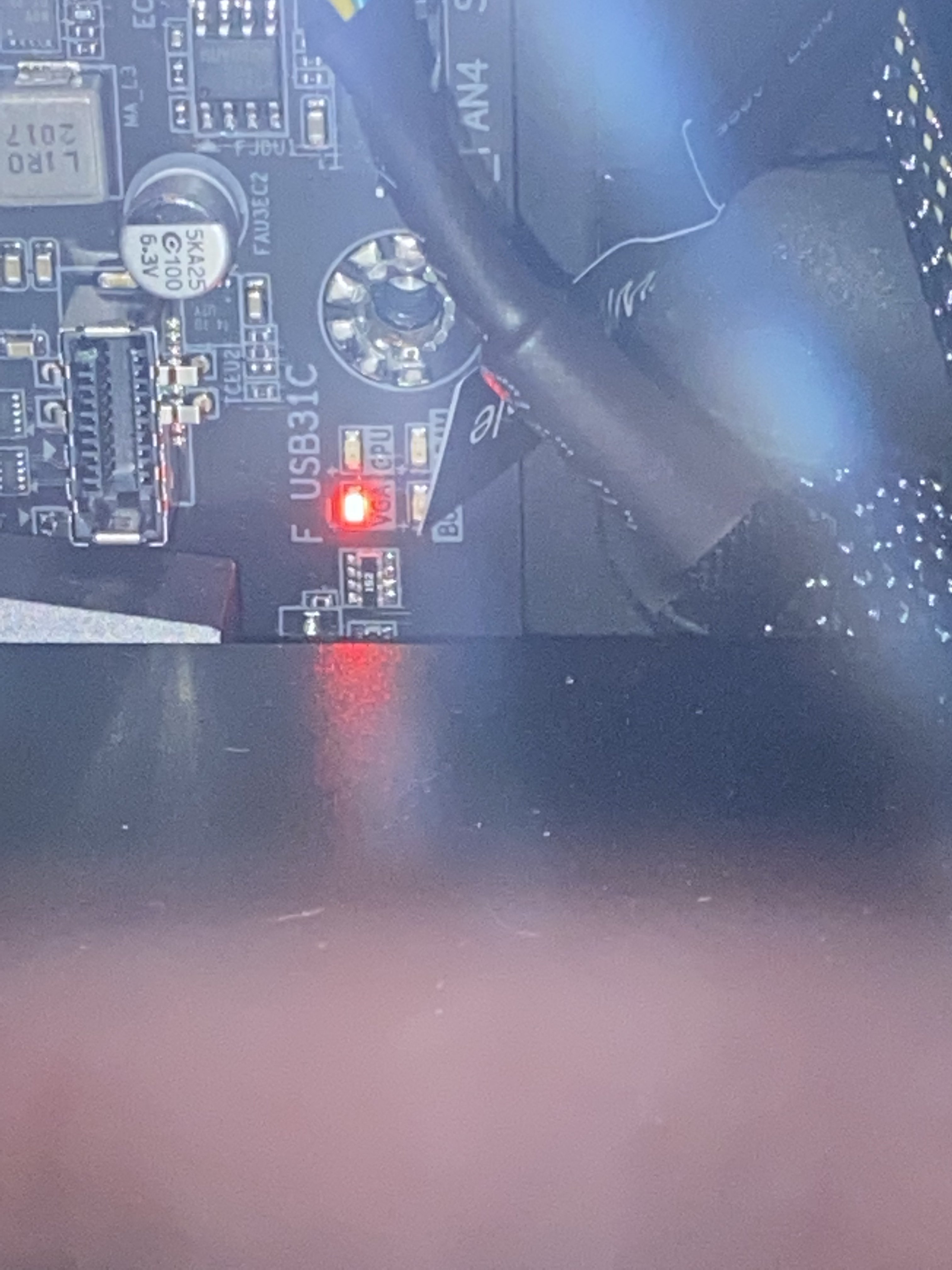

Als Grafikkarte nutze ich eine RX6800XT.
Ich beobachte bei meinem aktuellen Mainboard dem Aorus X570 Pro das gleiche Verhalten wie beim Asus Crosshair VII:
Beim ersten Start leuchtet nach dem Post die VGA LED.
Funktioniert aber alles problemlos ;)
Alles stabil und tutti.
Nach Neustart ist das weg.
Liegt es daran, dass der Bildschirm nicht sofort beim ersten Start an ist?
Viele Grüße

Ist die LED aus, wenn du zuerst deinen Monitor startest und danach deinen Rechner hochfährst?
Hatte ein ähnliches Problem. Habe ein Asus B550-F Gaming welches plötzlich einfach angefangen hat einen akustischen (Beeper) und visuellen Fehler (Led) auszuspucken. War schon vollkommen angepisst, weil der Fehler darauf hinweist, dass Graka im Eimer.
Es kam mir allerdings komisch vor, dass der Fehler nie bei einem Neustart auftauchte sondern nur, wenn ich nach langer Ruhephase angestellt habe. Zudem lief die Graka auch nach einigen Stresstests tadellos...
Long story short, wenn mein Bildschirm (via DP) an ist bevor ich den Rechner an mache bekomme ich keine Fehlermeldung wenn nicht --> Led + Beeper
Hatte das auch irgendwo in einem Asus Forum gelesen. Ist einfach so...
Reaktionen: minimii
@Searinox
So ist es bei mir anscheinend auch.
Grad nochmal geschaut.
Das passt es ja ;)
Genau das.
