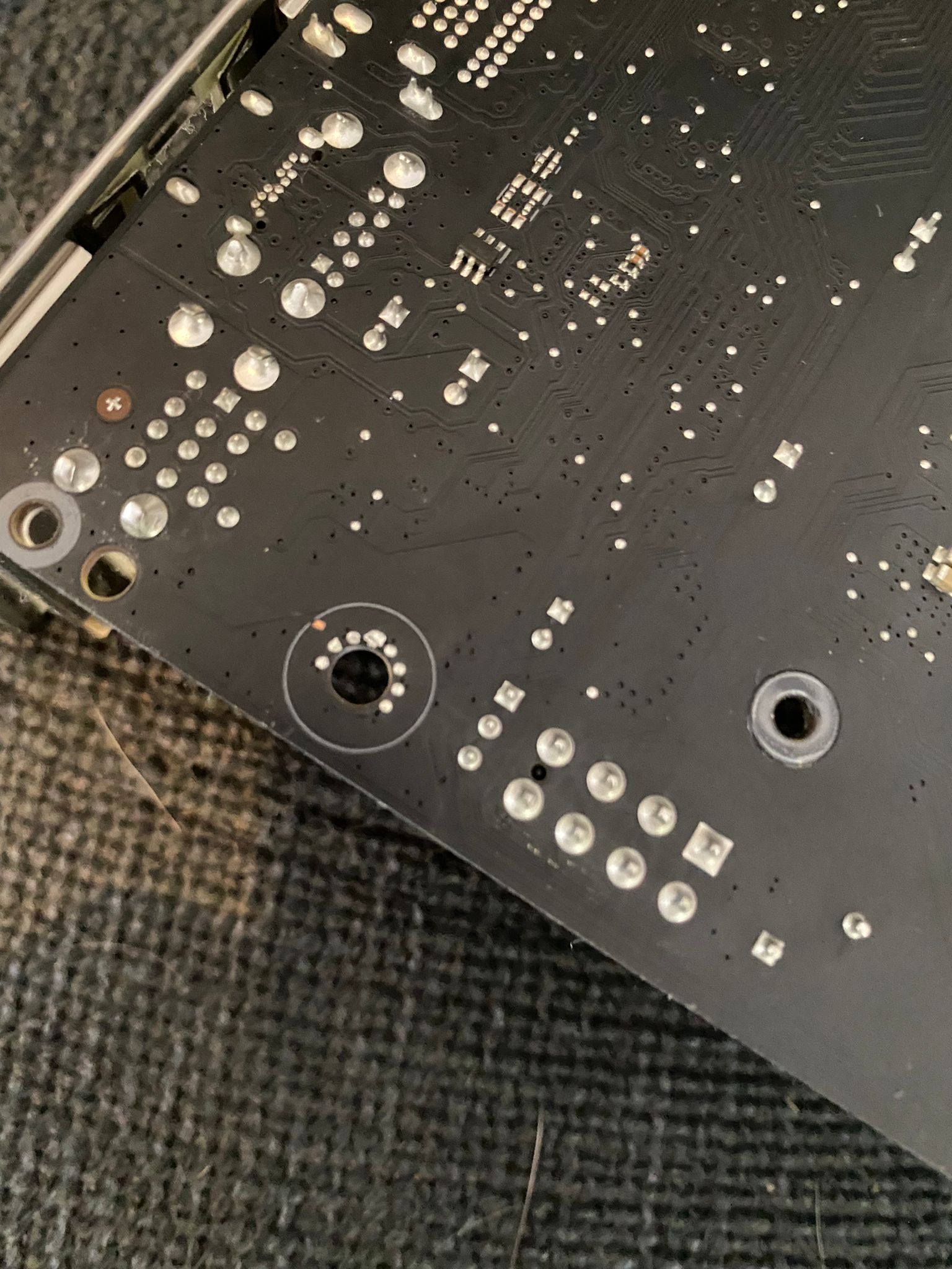

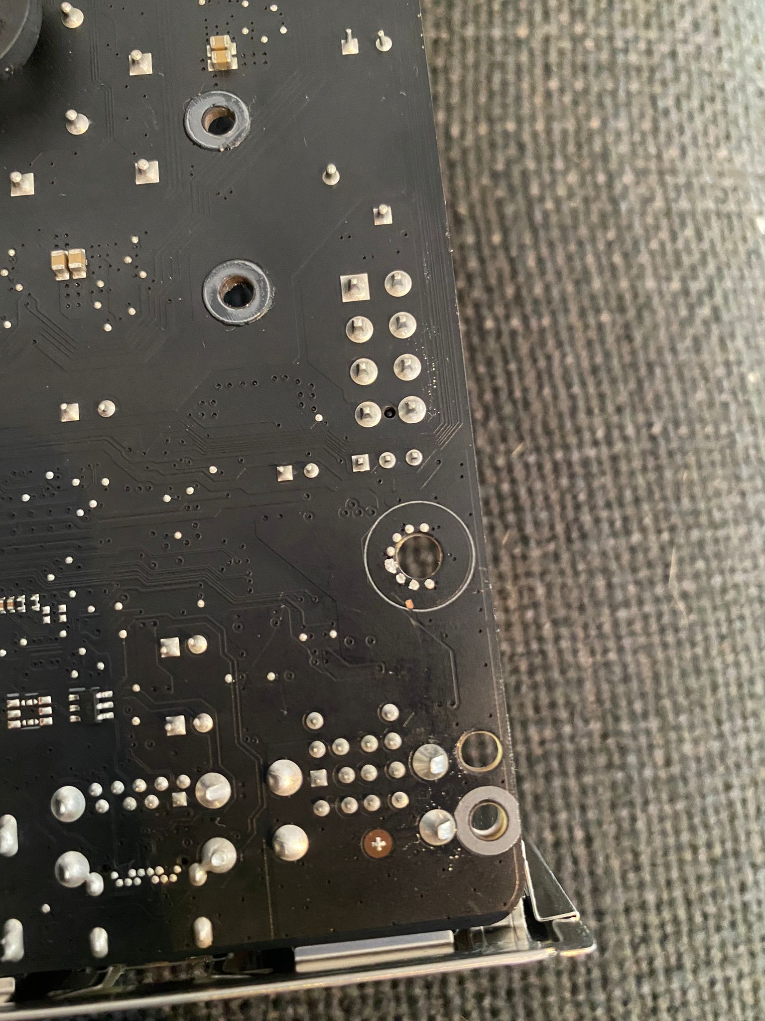

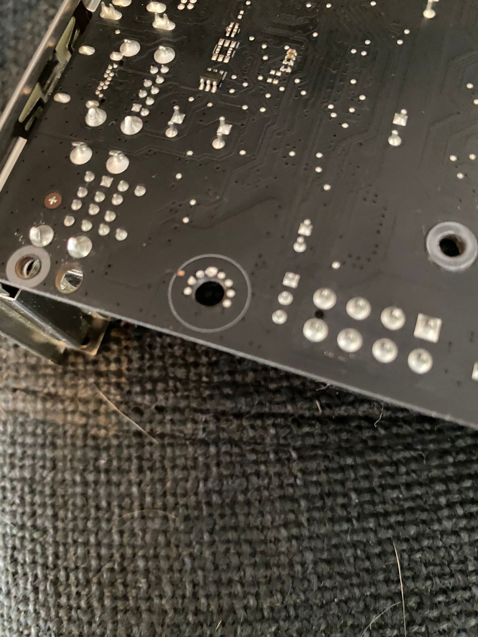

Beim Ausbau neulich bin ich etwas mit dem Schraubenzieher abgerutscht. Bei genauerer Betrachtung fiel mir auf dass ich das Board zerkratzt habe. Man sieht das Kupfer (oder zumindest sieht es danach aus). Seit dem will mein PC nicht mehr starten, ein anderes Netzteil habe ich schon versucht. Mein altes Mainboard startet über beide Netzteile..
Gibt es da eine Möglichkeit dies zu Fixen? Der Markt für 1151 V2 Boards sieht momentan sehr schlecht aus und auf ein komplettes Upgrade habe ich keine Lust bzw. mein Geldbeutel hat keine Lust.
Ich habe es mal mit Panzertape überklebt, hat natürlich nichts gebracht :D
In einem anderem Forum habe ich über die Option von einem Silberlackstift gelesen, nun bin ich mir nicht sicher ob es Sinn macht dies zu probieren.
Danke schonmal für eure Hilfe!!

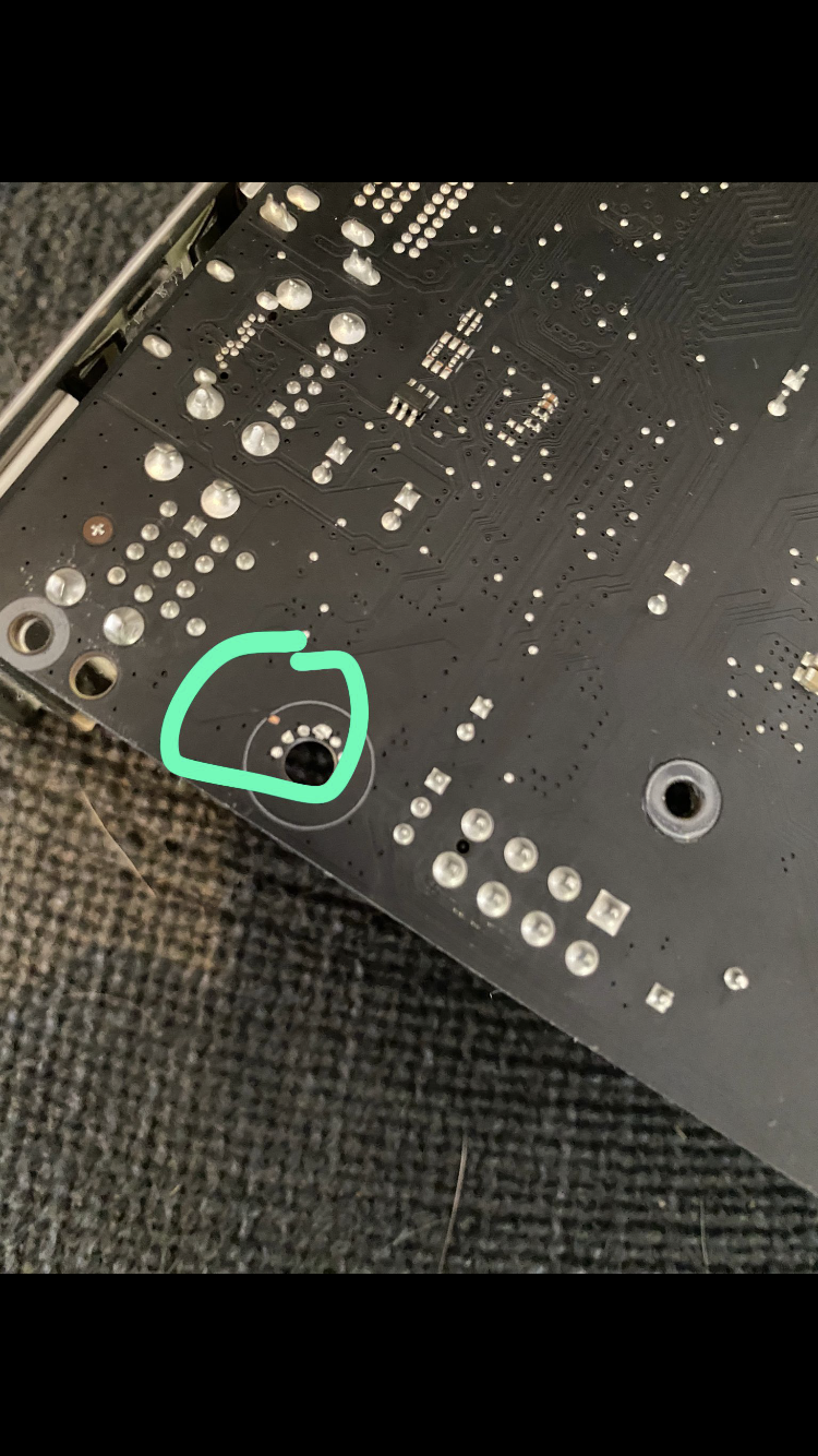

Kann es sein das du die Leiterbahn darunter auch etwas erwischt hast ?
Bitte mal markieren welche Stelle du meinst, da sind einige Stellen die "seltsam" aussehen das kann aber auch nur an der Kamera, Licht oder Staub liegen.

Kann mir ehrlich gesagt nicht vorstellen dass diese freigelegte Stelle das Problem ist.
Es wäre ein Problem wenn eine Leiterbahn unterbrochen wäre. Aber erstens ist nur der Isolation ab (wenn es aber nichts berührt ist das weiter kein Problem). Und zweitens ist die Stelle neben dem Loch für die Schrauben meist Ground und erfüllt so keine wirkliche Funktion.

Ich kann keine Kratzer erkennen, normalerweise müssen die Einkerbungen auch sehr tief sein das es dadurch zu problemen kommt.
Könnte sein ja, aber wenn dann nur leicht. Sorry für die schlechte Quali aber mein Handy gibt leider nicht mehr her.
Kein kratzer den ich erkennen kann sollte daran schuld sein
da ist nichts getrennt oder ueberbrueckt.

Fang mal mit der Nullmethode an.
Board, RAM (mal nur 1 Riegel), Kühler, Netzteil und dann CMOS clear damit die iGPU wieder aktiv wird.
dort sollte es wurscht sein.
weil das ist ein schraubenloch.
was bedeutet: der bereich ist sowieso an masse, sprich: case

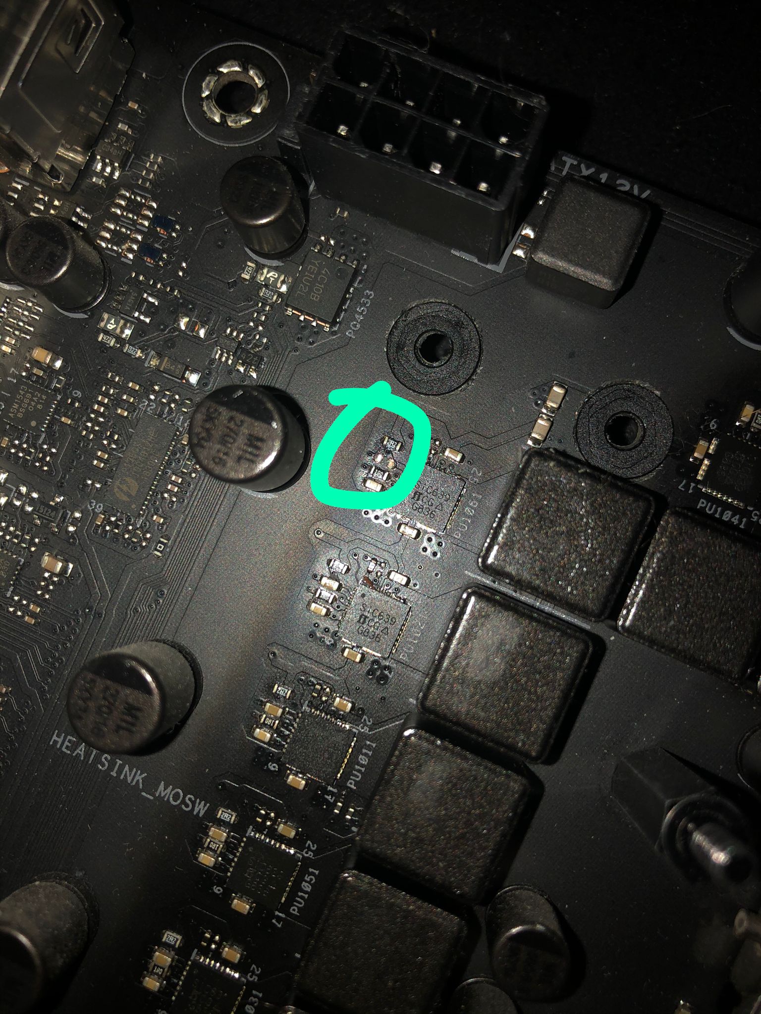

Ok Leute, UPDATE:
Ich habe gerade ein mini Teil (Widerstand?) gefunden... Ich denke es wurde abgerissen als ich die Kühlkörper entfernt habe... Die Wärmeleitpads haben wohl daran geklebt..
Das zweite Teil von oben fehlt, bzw. ist abgetrennt
nun, DAS ist vermutlich ned wurscht....
Reaktionen: Captain Mumpitz
Wenn du das Bauteil findest, kann dir jemamd der ein wenig SMD löten kann das wieder ran machen. (Oder sonst einen passenden kaufen auf Ebay, Aliexpress etc) Sollte eigentlich nicht allzu schwer sein. Die Pads scheinen noch dran zu sein.
Ja ich habe es gefunden, dadurch wurde ich auf die Bruchstelle aufmerksam. Danke, ich geh am Montag mal zu nem Elektriker eine Straße weiter, ich hoffe der macht sowas Hobbymäßig.
