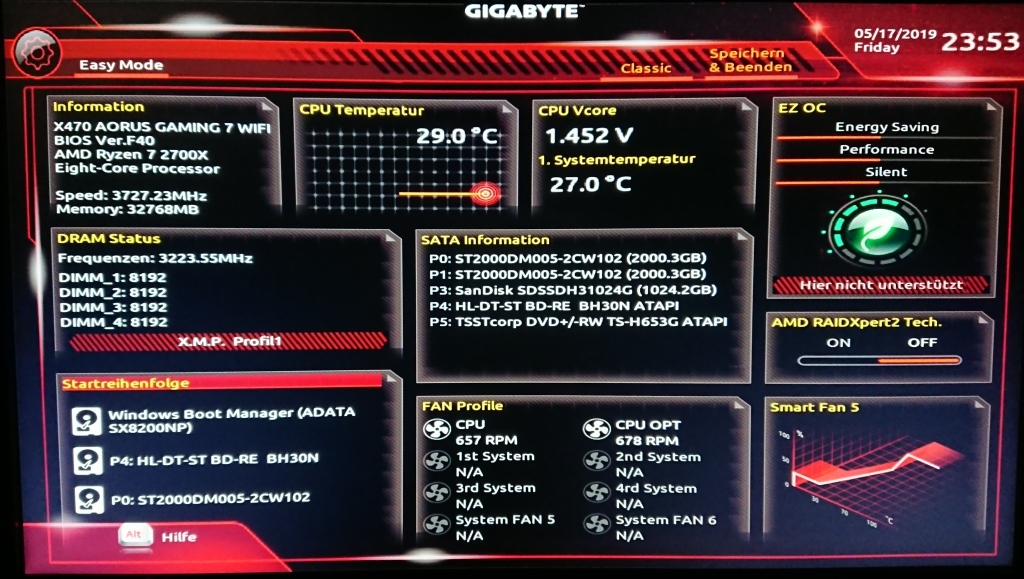

In der Tat. F40 läuft. Lediglich der RAM (Vollbestückung) auf XMP. Rest Stock.thepusher90 schrieb:Echt strange das es bei injemato zu laufen scheint...
Selbst Boost ohne Probleme.
https://www.3dmark.com/3dm/36180230
Aktueller Chipsatztreiber: AMD Chipsatztreiber Adrenalin Edition 19.10.0429
Grüsse

injemato schrieb:In der Tat. F40 läuft. Lediglich der RAM (Vollbestückung) auf XMP. Rest Stock.
Grüsse
Den neuen Chipsatztreiber nutze ich natürlich auch. Aber der XBO wollte partout nicht über 4,0 Ghz gehen, nur im idle ist er auf einem Kern auf 4,2 gegangen für den Bruchteil einer Sekunde. Da wo es quasi keine Rolle spielte. Und das war selbst in einem alten Game wie Dishonored spürbar.
