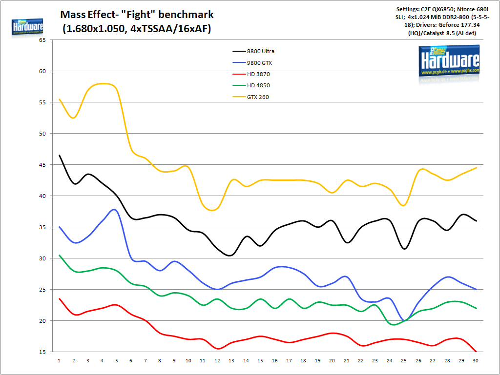

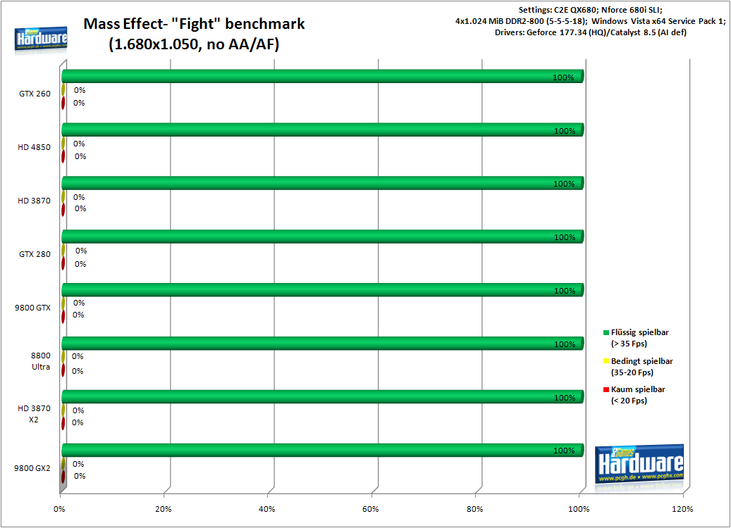

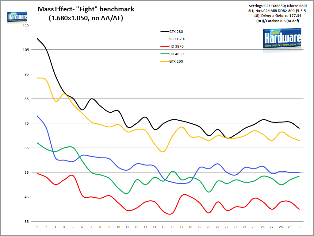

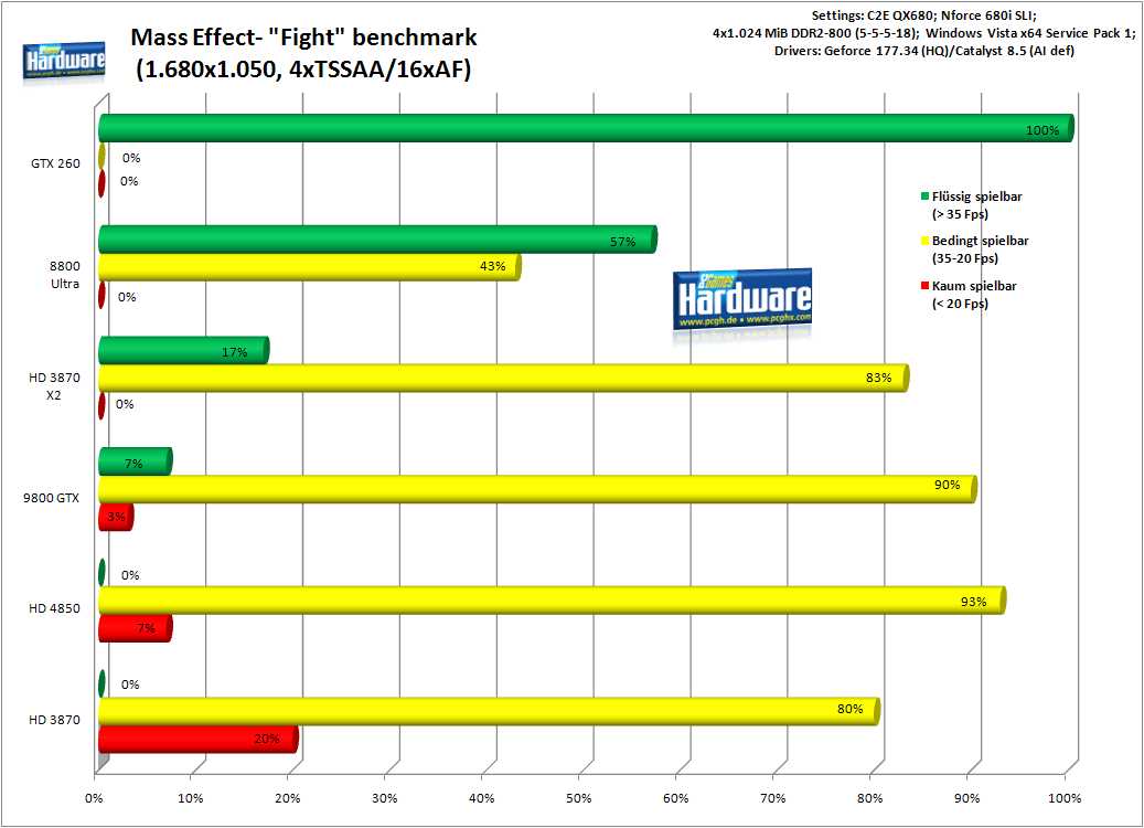

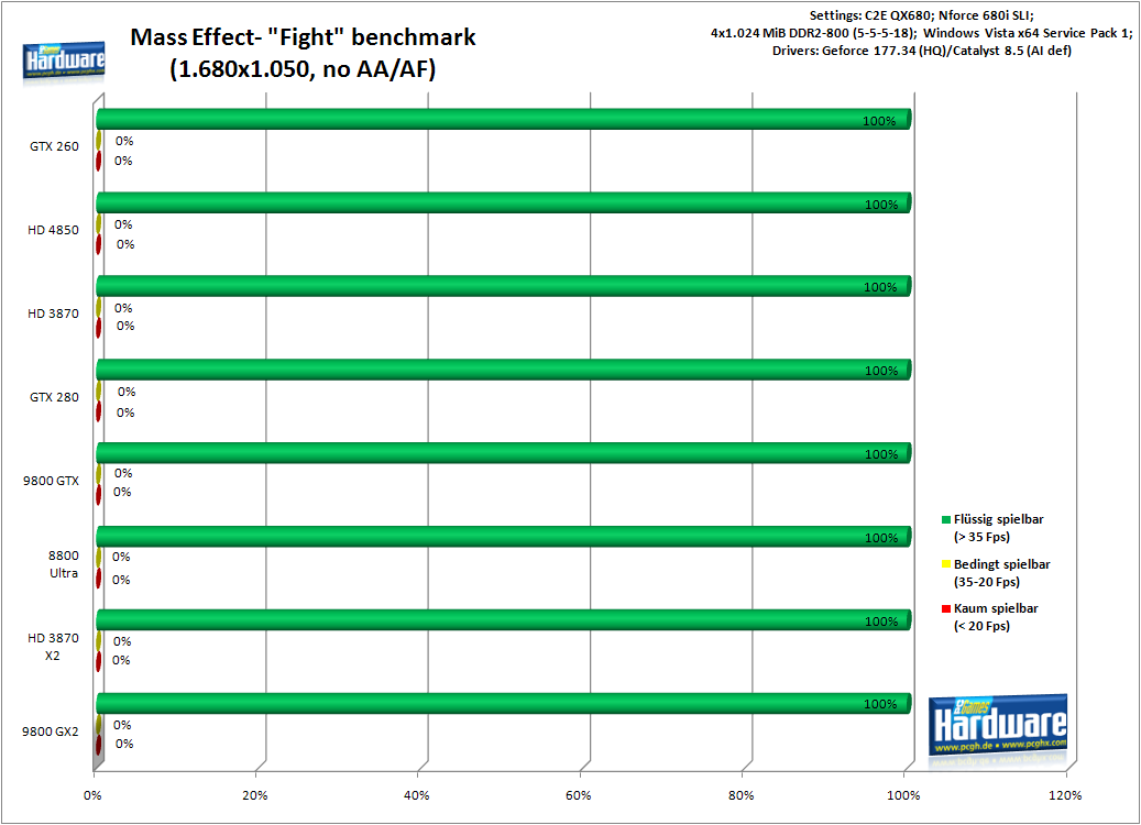

Mass Effect im PCGH-Performance-Check
Spielbarkeit der GTX 260 und der HD 4850 in Age of Conan, Assassin's Creed und Mass Effect
Habe es selbst gebencht. Ohne AA/AF sollte es vor allem eine flotte CPU sein, ab X² 6000+ oder E6750 sein, eine 8800GT oder HD3870 reicht bis 1.680x1.050 solange man nicht allzu anspruchsvoll ist - ich finds ein bissl schwammig. Mit 4xAA bricht praktisch jede Karte in sich zusammen, außer man besitzt eine GTX 2x0 - oder man krüppelt mit zähen, schwammigen 30 oder weniger Fps rum. Ohne AA sieht die UE3 aber halt noch mieser aus als sie es so schon tut (vor allem die Texturen sind oft nicht der Bringer).
