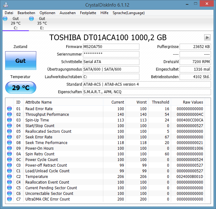

Das war mir auch schon aufgefallen, allerdings konnte ich das keiner Problemkategorie zuordnen, da die SMART-Werte ja in Ordnung sind.

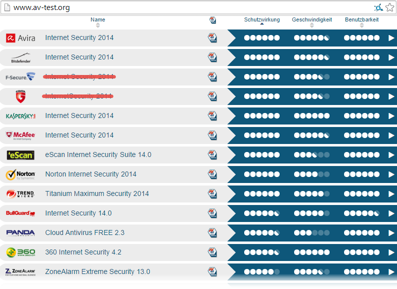

Jetzt komme ich natürlich zur Frage: Wieder ein AV-Programm und wenn ja, welches?
Da ich jetzt seit ca. 1 Monat ohne AV-Programm arbeitet, und ich bis jetzt noch keine Probleme hatte, ist ein neues Programm kein Muss.
Wer kann mir also ein Programm empfehlen, dass nahezu keine Auswirkung auf die Performance hat, und trotzdem einen "grundlegenderen" Schutz als Microsoft Security Essentials bietet?
Anmerkung: F-Secure schließe ich aufgrund sehr schlechter Erfahrungen aus.
