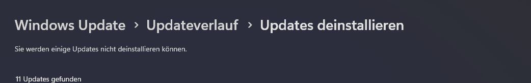

Du kannst das Update erstmal versuchen zu deinstallieren:
Hier die KB5034204 raus suchen:
Das hab ich ja schon mehrmals gemacht. Aber sobald ich in den Update Verlauf wieder reingehe ist das Update wieder da und ich kann es erneut deinstallieren. Es verschwindet einfach nicht.
Dann stelle Windows Update erstmal auf Updates aussetzen, dann sollte er es auch nicht wieder installieren.
Du musst nachdem Entfernen auch neu starten.
