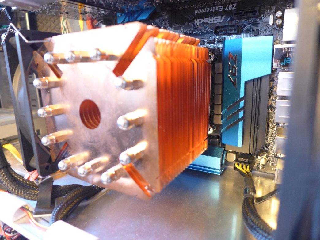

Ich habe einen Ninja CU Vollkuoferkühler mit rund 1,1 Kg montiert.
Gibt bislang keinerlei Probleme.
Zum Transport würde ich ihn gut fixieren oder abnehmen.
