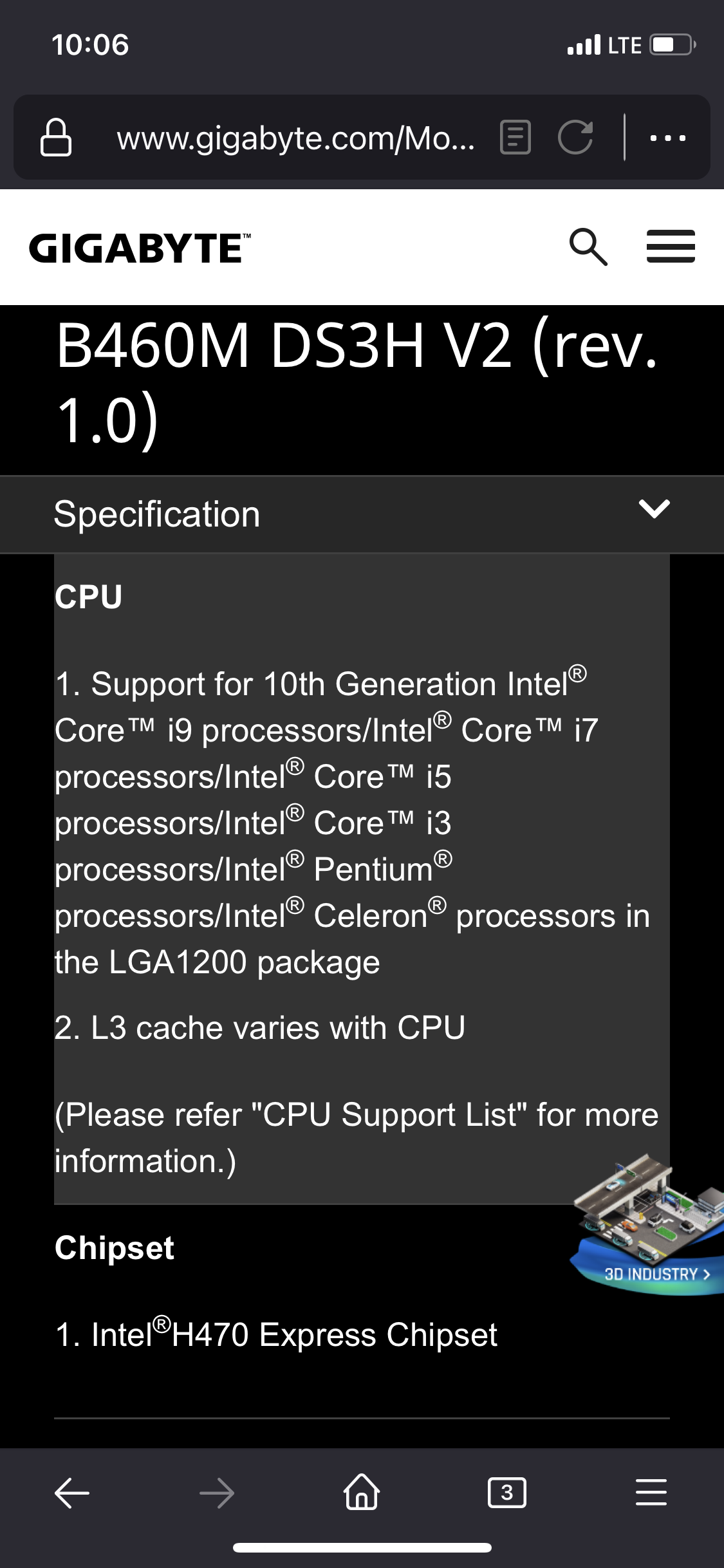

Es ist doch ein H470 Chipsatz am GIGABYTE B460M DS3H V2 verbaut. Kann der dann nur 2666 Mhz? Ich komme gerade nicht mehr mit.

Auch der Chipsatz kann offiziell 2993, aber nur mit nem i7 oder i9.tom77 schrieb:Kann der dann nur 2666 Mhz? Ich komme gerade nicht mehr mit.
Die künstlichen Limits mit denen Intel den Absatz von Z-Boards ankurbeln will sind erst mit der nächsten Generation gefallen.
Das Problem ist: Das System läuft nicht mit RAM Takt höher als 2666 MHz stabil. Egal welchen RAM ich verwende. Und JA es ist ein H470 chipsatz verbaut. M. M. sollte der 11400f aber 3200MHz RAM können. Es lässt sich im BIOS auch einstellen aber das System startet dann nicht. Bei 2800 MHz läuft der Rechner nicht stabil.
Daher dachte ich an ein neues MB mit B560 Chipsatz.

Ich empfehle dir wirklich mal etwas genauer zu lesen, du hast einen i5, der supportet nur 2666 mit B460/H470.tom77 schrieb:M. M. sollte der 11400f aber 3200MHz RAM können.
Das Board streikt sobald du höher gehst. Problem ist also nicht das Board, sondern der falsche Chipsatz den du dir angeschafft hast.
Ja weil das BIOS ihm sagt das darfst du gar nicht.tom77 schrieb:Bei 2800 MHz läuft der Rechner nicht stabil.

Das ist ein Sonderfall. Dazu gab es mal eine News
https://www.computerbase.de/news/mainboards/gigabyte-h410-h470-chipsatz-zweitverwertung.75432/

@Chillaholic @All
Es hat einen H470 Chipsatz !
Nachtrag in Post #43 : Dieser aber die Gleichen Limits hat , wie ein B460 !
Mfg.
