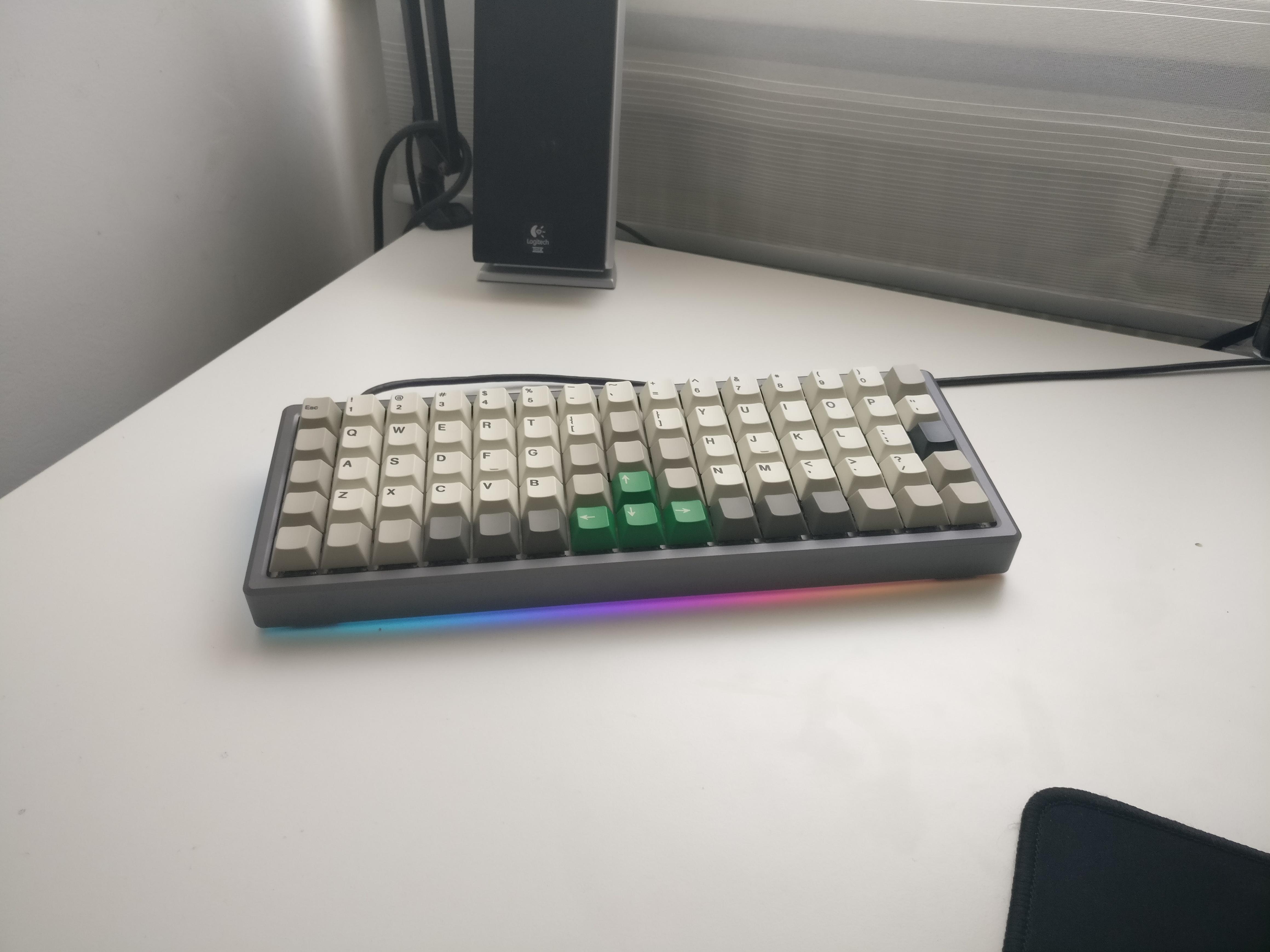

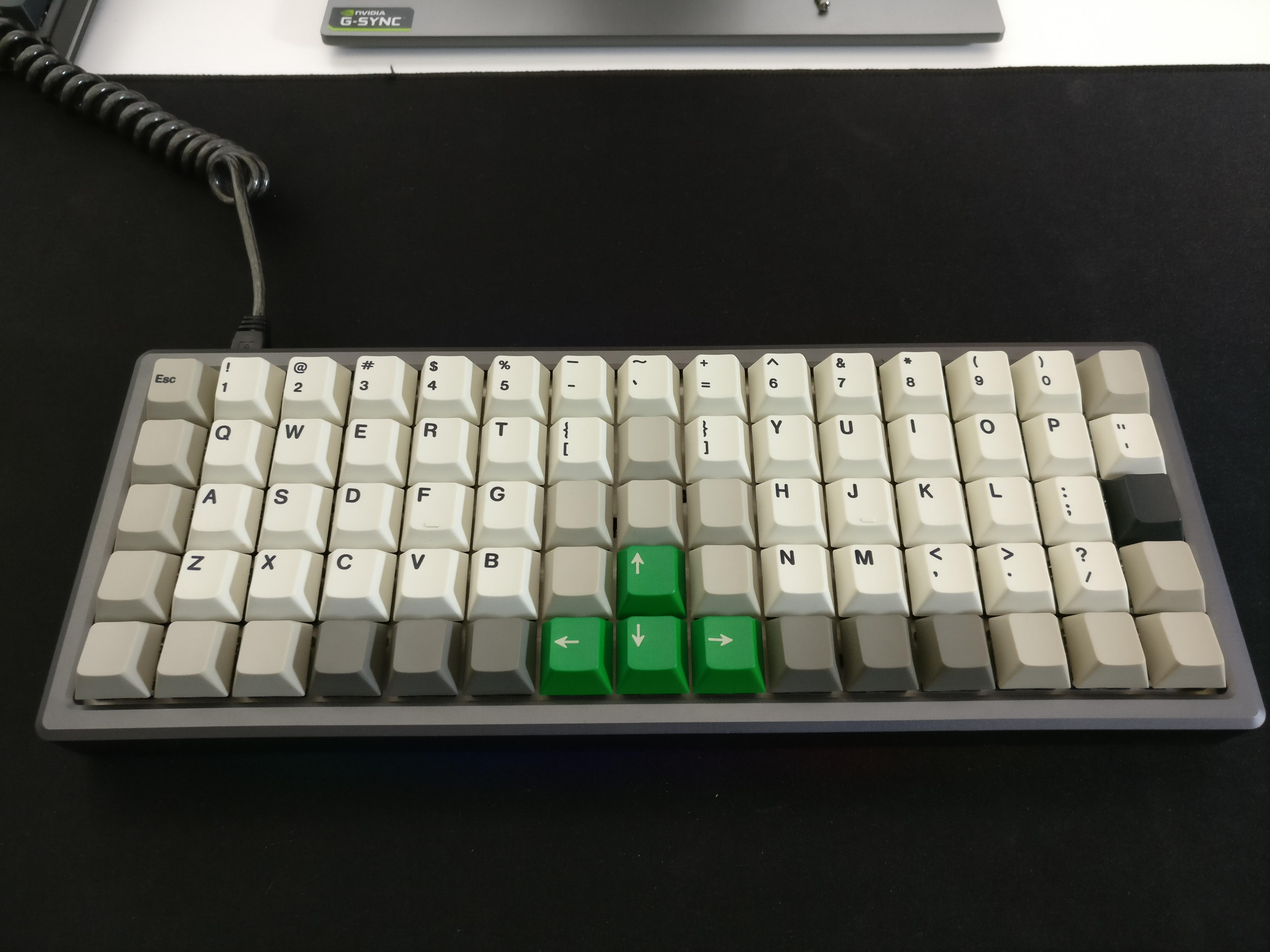

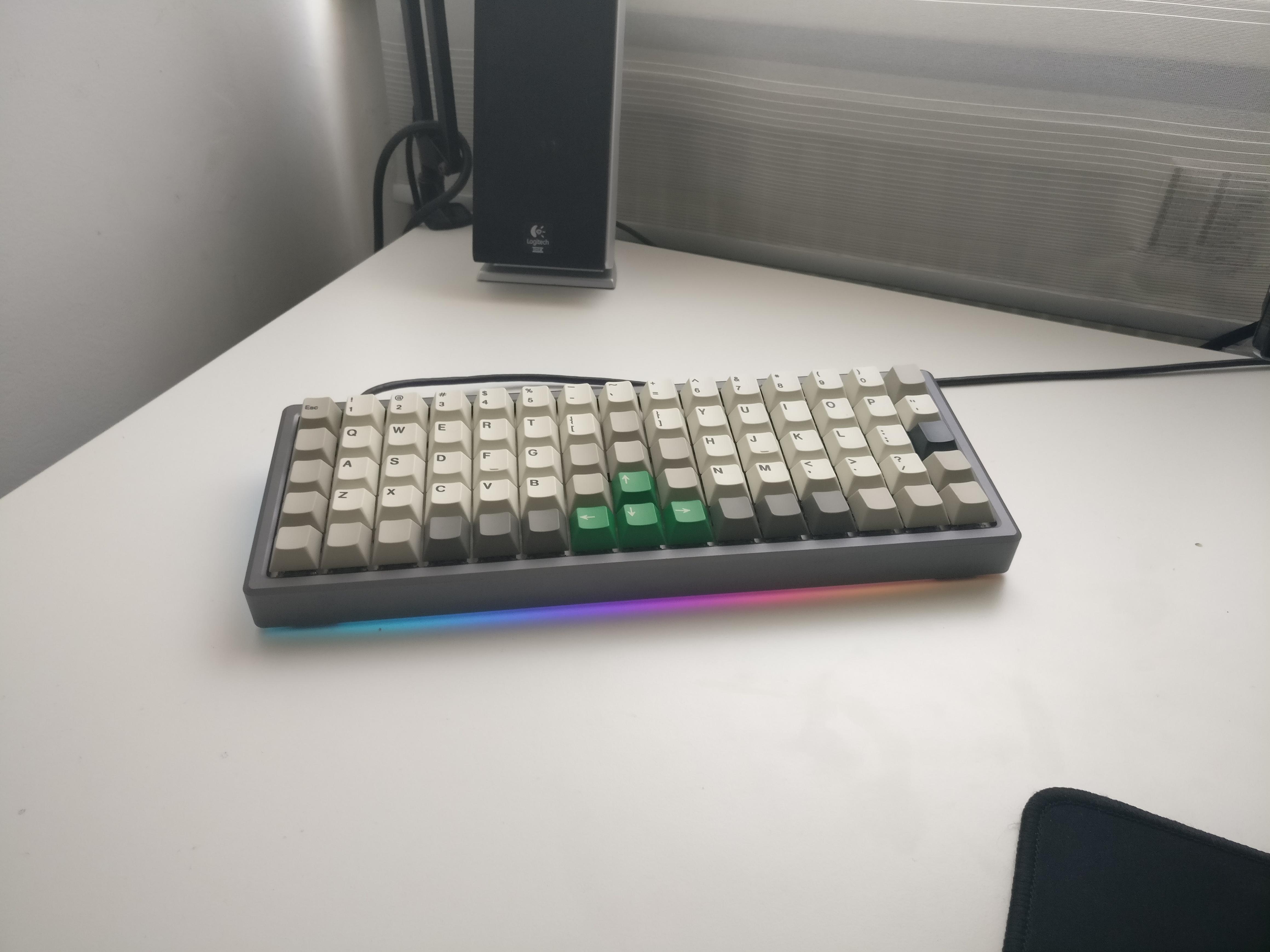

Ich habe mir ein neues Spielzeug gegönnt. Jetzt muss ich nur lernen richtig damit zu tippen. Dachte immer ich beherrsche das 10finger System wie es im Buch steht, aber anscheinend habe ich mir über die Jahre einige komische Eigenheiten beigebracht und echt gut eingeprägt
Hatte keine anderen Switches als Gateron Brown, und hab die verwendet da das PCB sowieso hotswappable ist. Bin doch angenehm von den Switches überrascht.
Was sagt ihr?
XD75re, Alu Case, Gateron Brown, EnjoyPBT Caps gemischt mit Gateron Blanks und GMK Coniferius (Pfeiltasten und Enter)
Jetzt brauche ich noch DSA keycaps. Hat jemand eine Empfehlung? Sollten ungefähr im gleichen Farbton wie jetzt und auch beschriftet sein.

10-finger hin oder her, das "grade" layout deiner neuen ist ja auch erstmal etwas völlig anderes als das übliche leicht versetzte layout eines normalen keyboards. da muss man die finger sicherlich erstmal dran gewöhnen. sieht auf jeden fall interessant aus, sofern man alle funktionen der blanks im kopf hat^^
für DSA ist grad ein drop auf massdrop aktiv, falls das kein hindernis für dich ist. farblich könnte das auch passen.

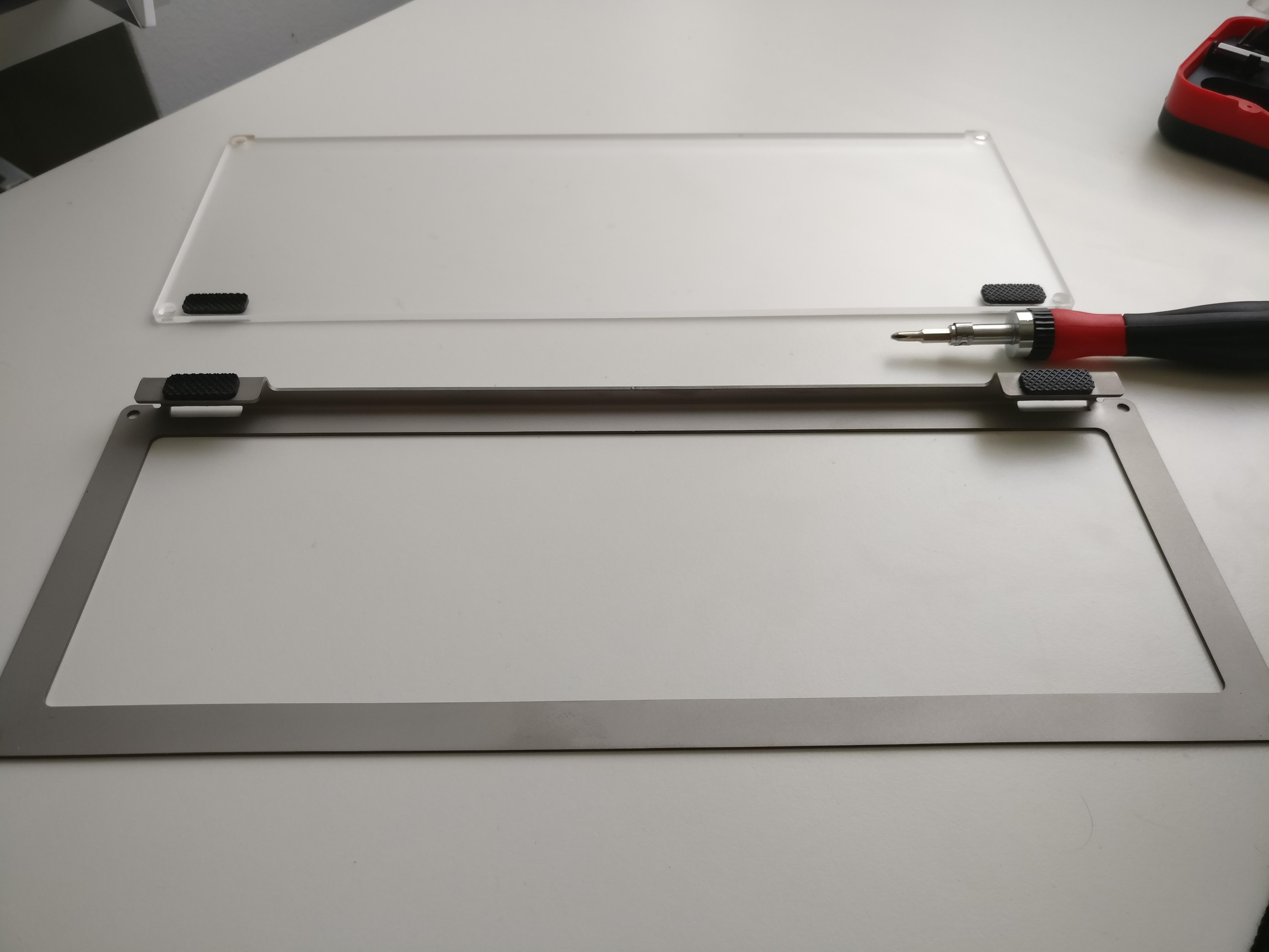

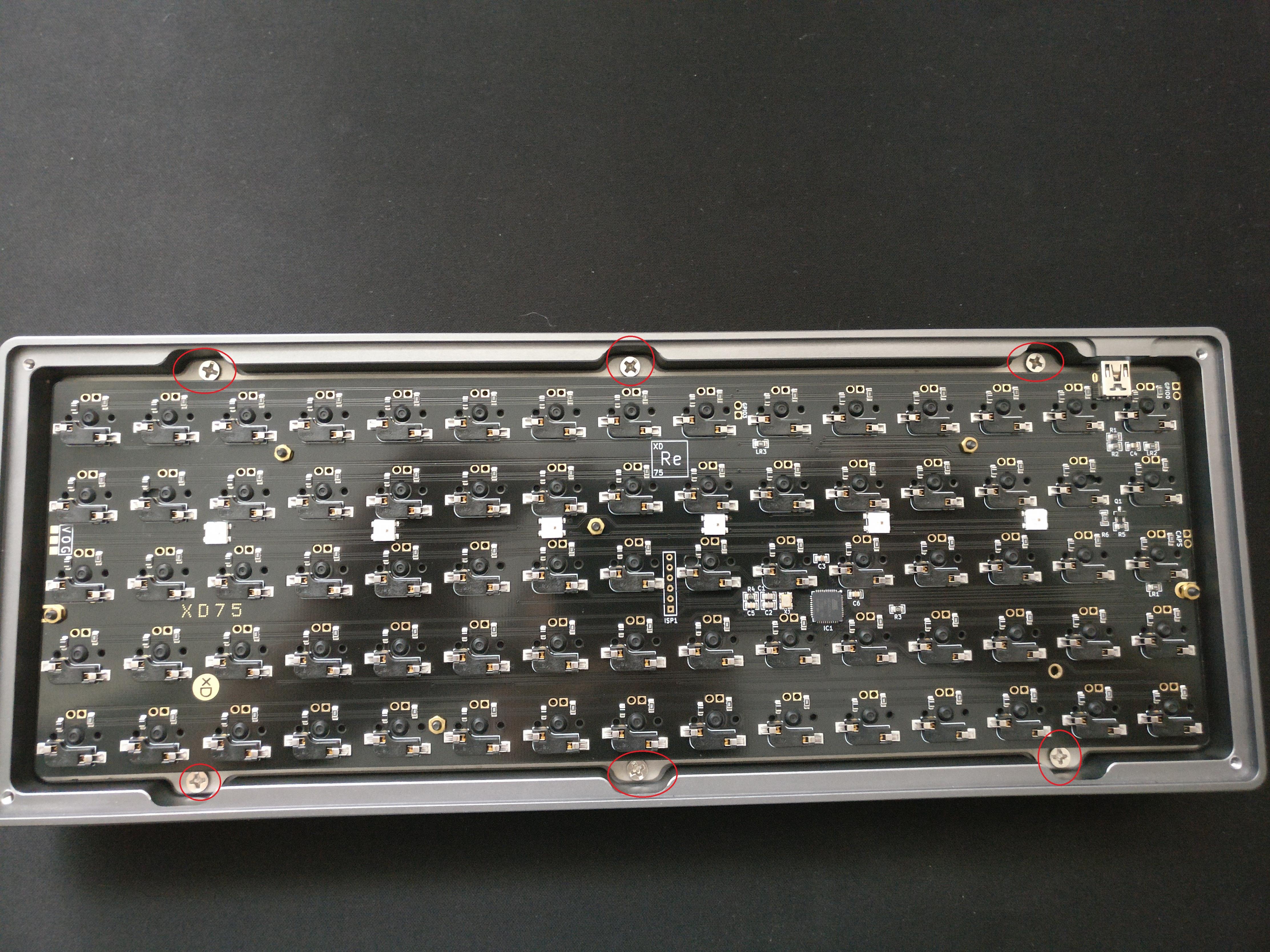

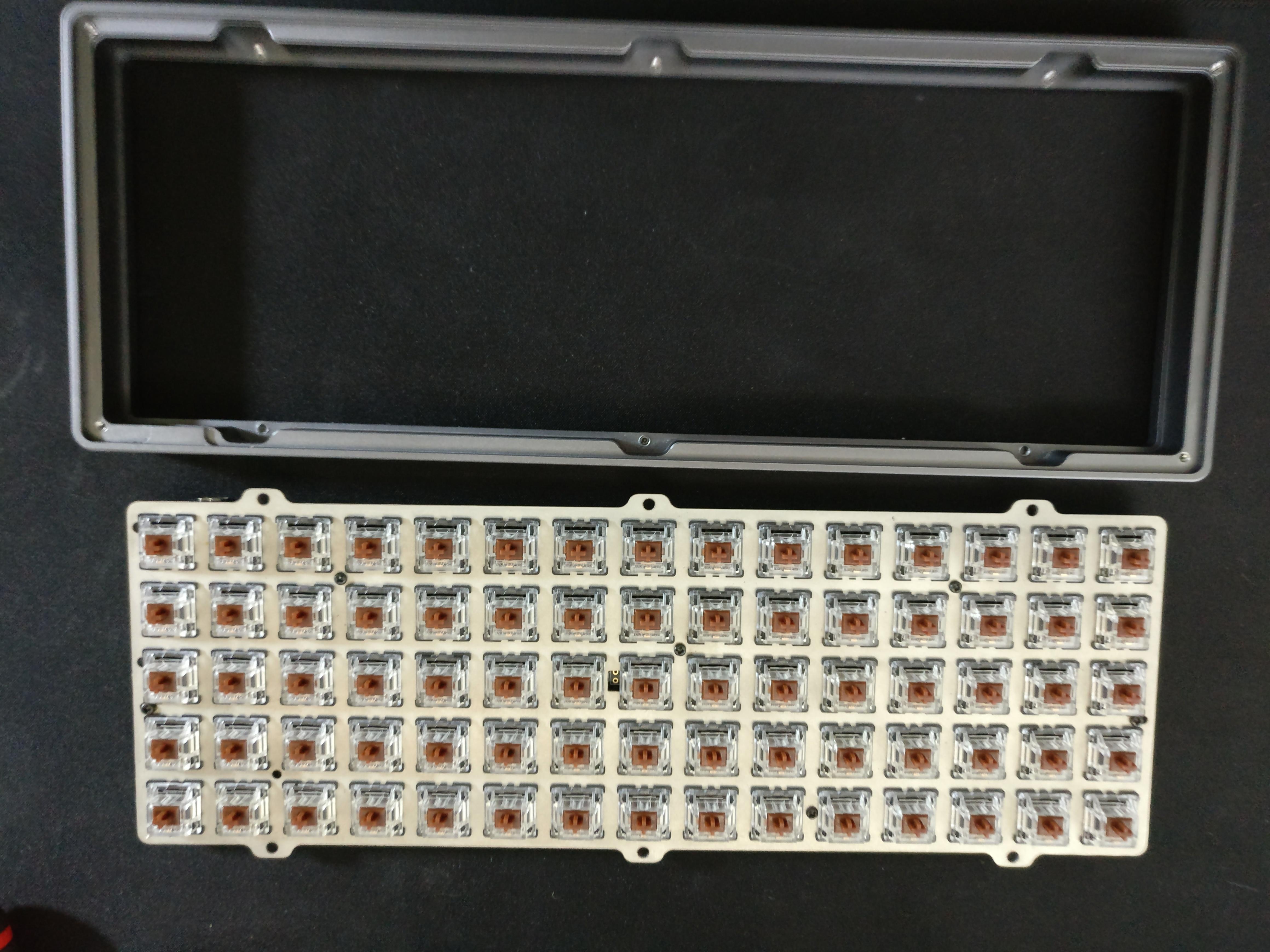

Ok, ich habe jetzt nochmal die xd75re zerlegt, ist sie nicht eine Schönheit:

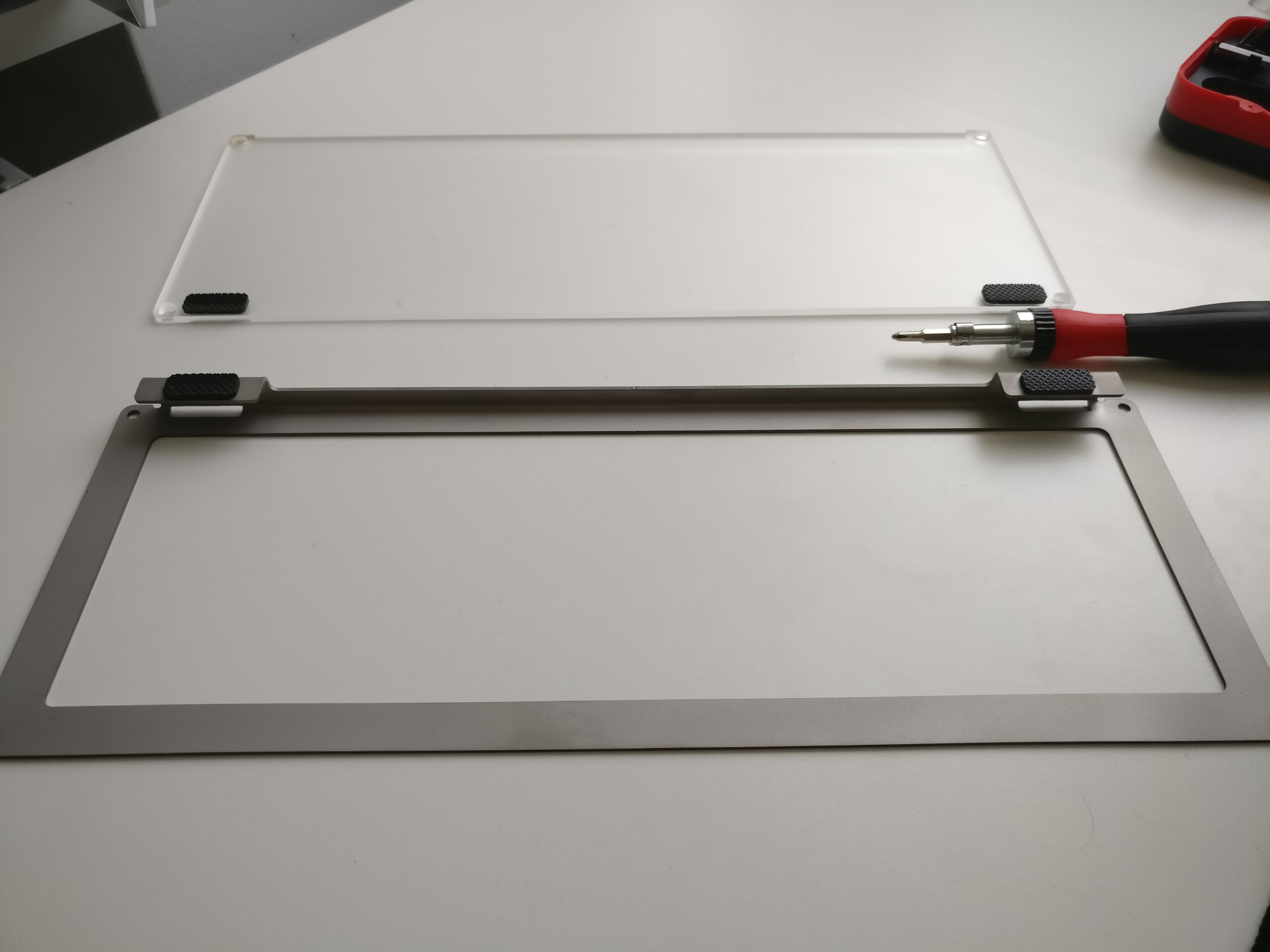

Das Plexiglas hinten ist 3mm dick:

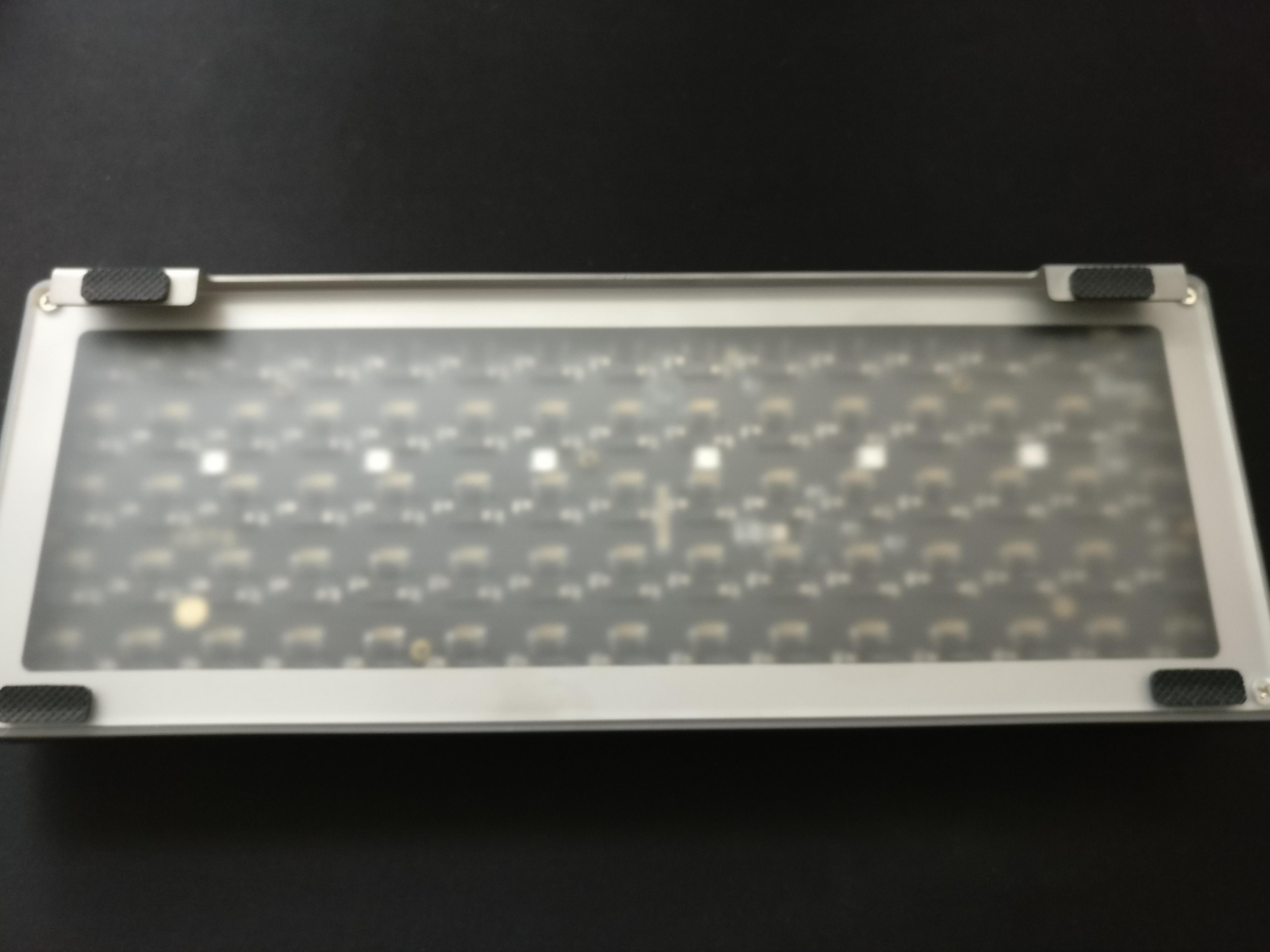

Man kann es auch ohne diese Riser Blende montieren, ist aber angenehmer wenn es etwas höher ist:

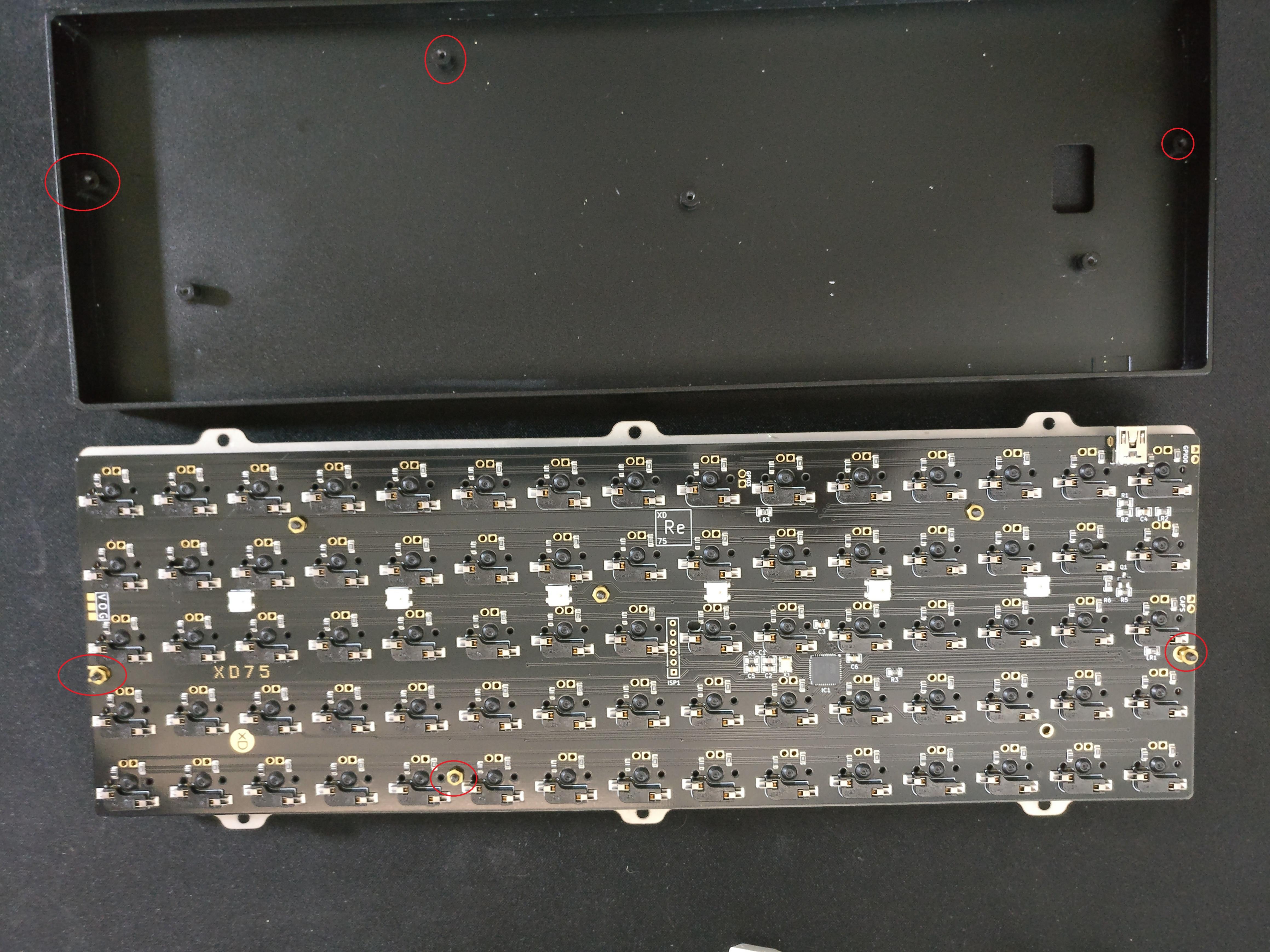

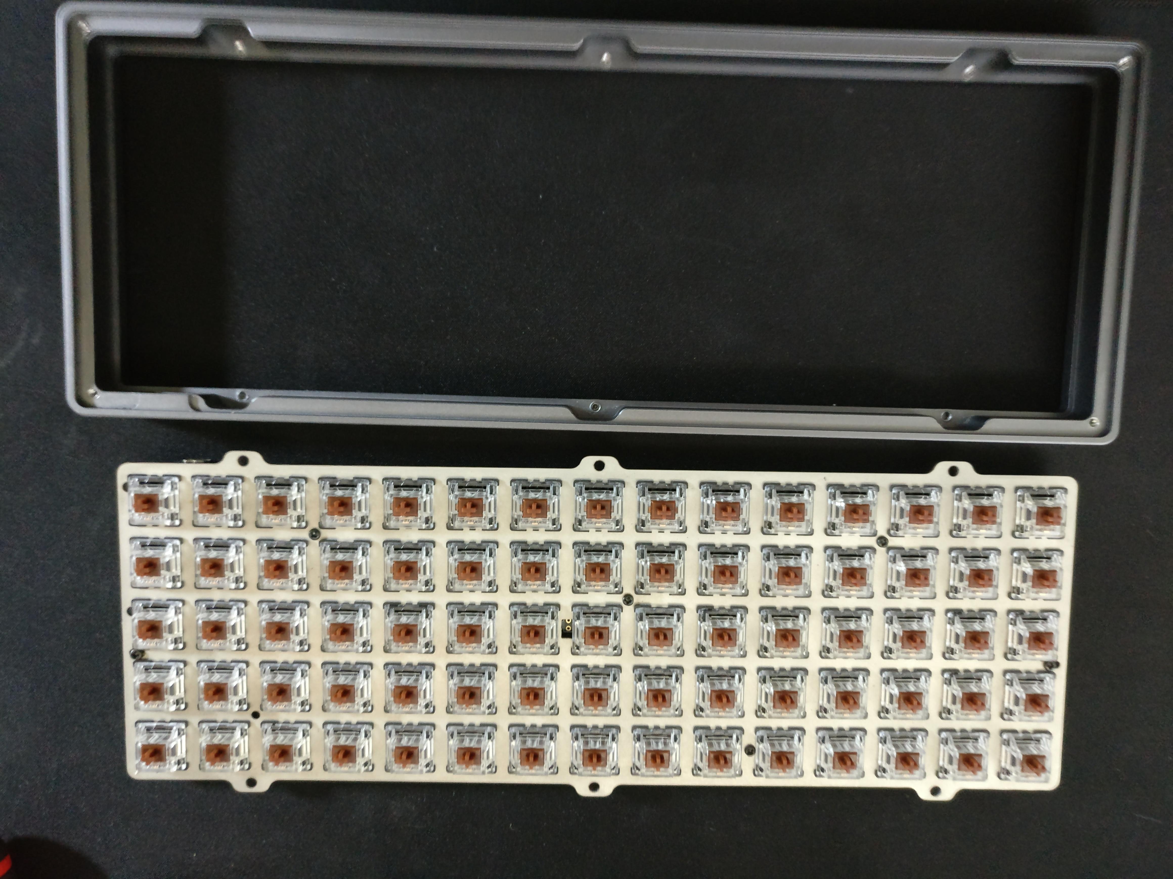

So schaut die Plate aus - sie ist fix nicht kompatibel zu 60er cases:

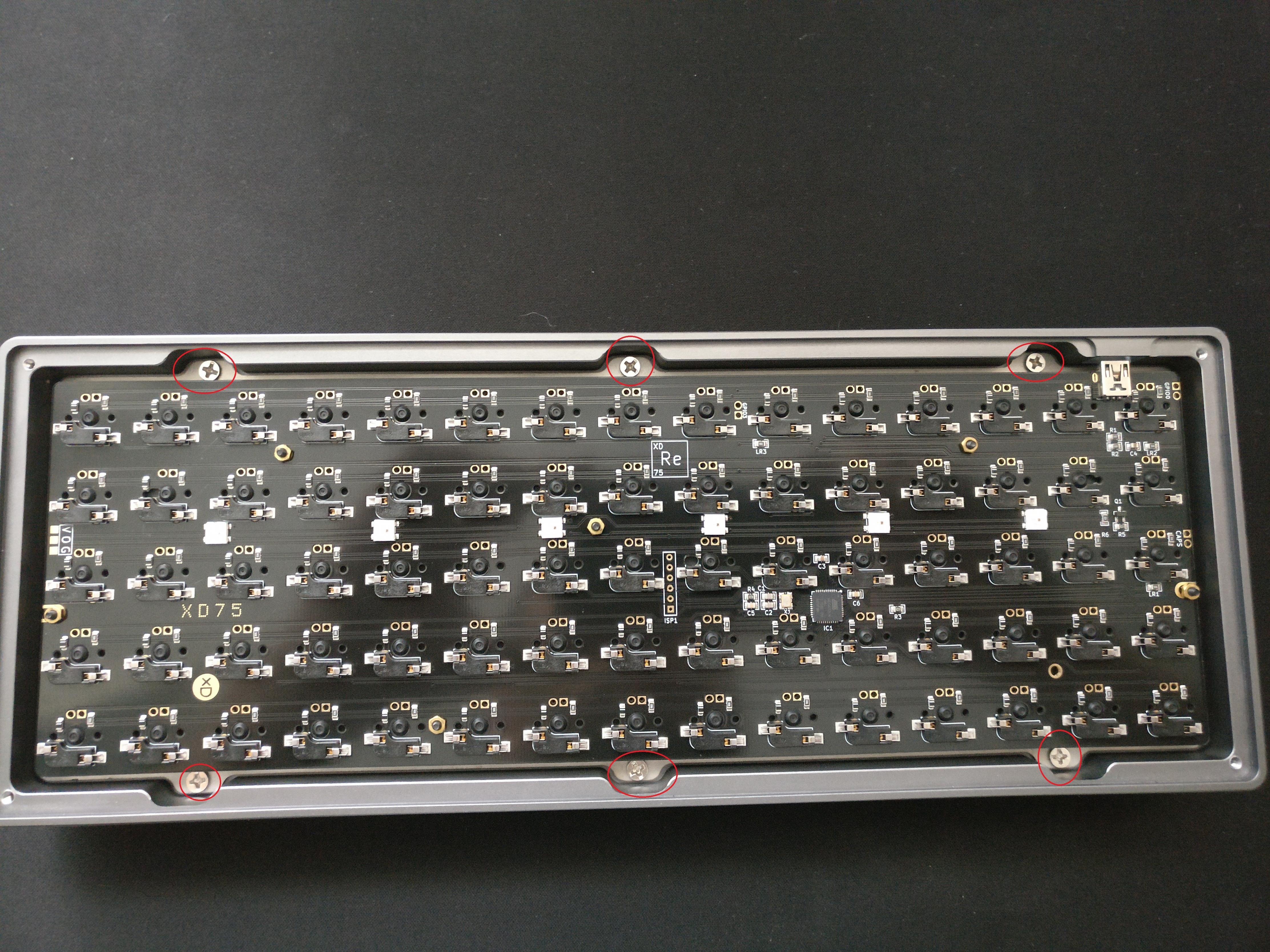

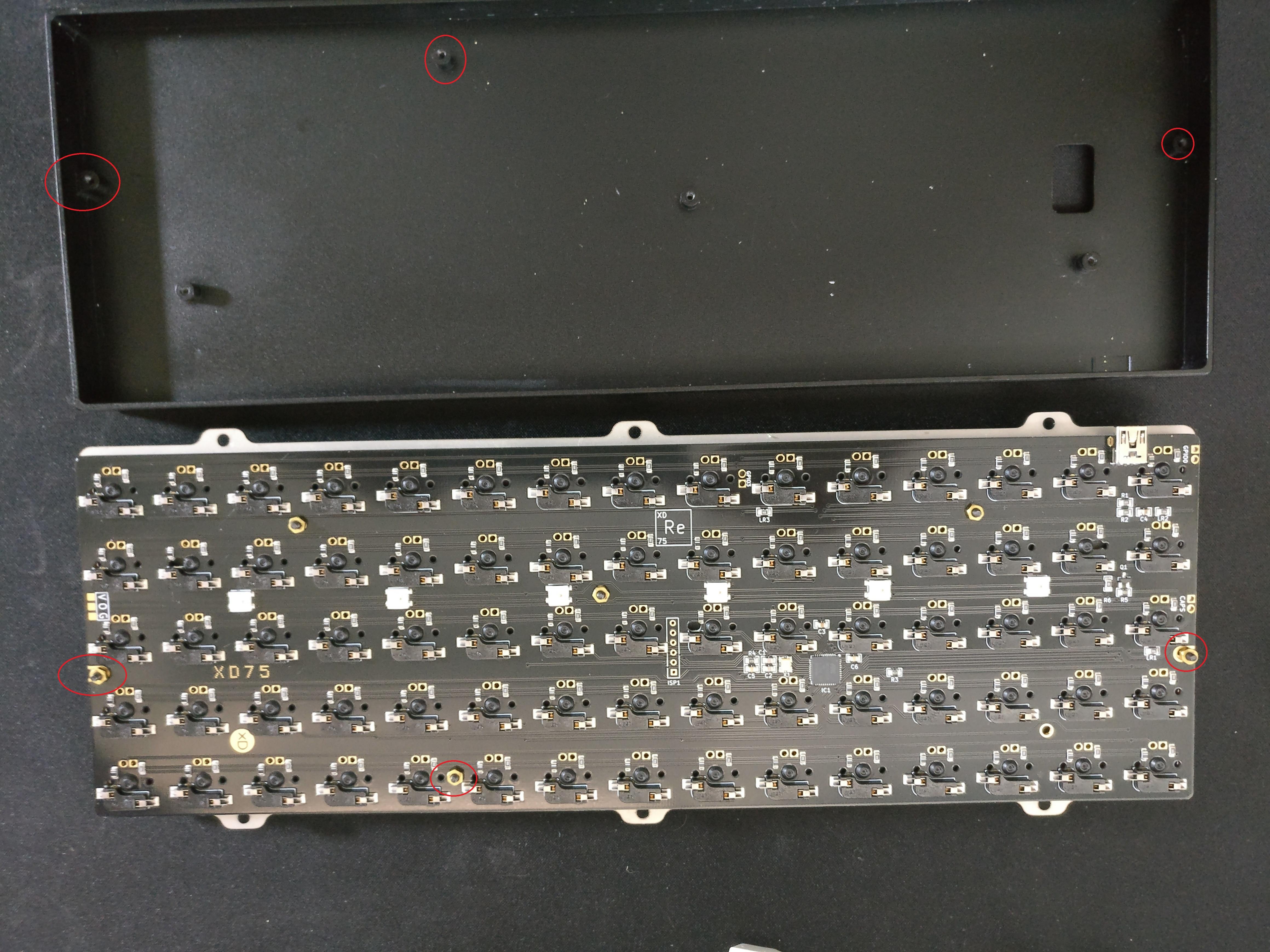

Hier zum Vergleich, ein 60er Case:
Die rot eingekreisten Stellen sind mit dem PCB kompatibel - ginge also irgendwie wenn man die Plate weglässt. Glaube aber nicht das es weiter so stabil bleibt.
Hier werden die Schrauben und Muttern verwendet damit die PCB und Plate zusammenbleiben weil man die Switches jederzeit ohne Löten austauschen kann (falls sich wer fragt was das sein soll)

Also sind nicht die aufbauenden Hotswap-Teile im Weg, sondern bei einem normalen 60%-Case sind schlicht nur drei der sechs Schrauben an der richtigen Stelle? Daran würde ja auch die andere Plate nichts ändern.
