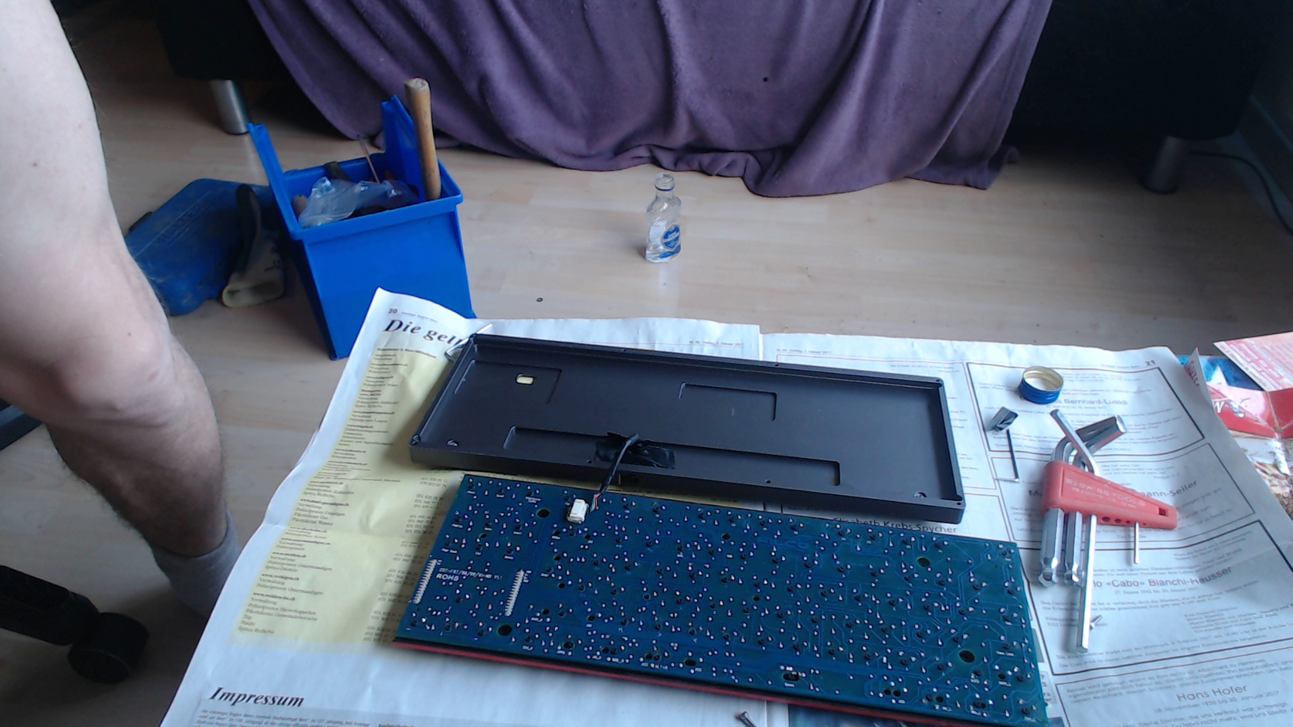

Hey dudes, mir ist was mega Dummes passiert und zwar hab ich ein halbes Glas Milch über meine arschteure gelubten Filco mit Vintage Blacks inkl pegasus hoof und tex case verkippt. Kontaktzeit war nur ganz kurz, hab sie gleich vom Strom genommen, die Keycaps entfernt und dann erstmal oberflächig mit Wasser und Lappen, später Ethanol gereinigt.
Danach gleich alles auseinandergeschraubt und die restliche oberflächlich Milch enfernt, danach sah das ganze ungefähr so aus:
Meine Frage:
Wie bekomme ich das ganze PCB inkl Plate wieder milchfrei? Ich trau mich nicht mit dem Lappen auf dem PCB (siehe Bild) rumzuwischen, weil ich da schnell hängen bleibe und der Lappen dann fusseln würde, was sicherlich nicht so gut für die Technik wäre. Kann man wikrlich das komplette PCB + plate + switches in irgendein Lösungsmittel stellen und dort einweichen lassen oder wie gehe ich am besten vor?
Hatte atm zum Reinigen nur noch ein paar Reste 40% Wodka, der jetzt alle ist, muss also eh bei der Gelegenheit neu einkaufen und würde mir dann gleich Isopropanol holen
Aber wie gehe ich danach weiter vor? Also der Reinigungsprozess ansich?
Dass man nach dem Reinigen das ganze sehr sehr gründlich austrocknen lasen muss, ist mir bewusst, nur weiß ich wie gesagt net genau das WIE und möchte keinensfalls nen Fehler machen und mir wohlmöglich noch das Keyboard durchbrutzeln?

Ah du Kacke.
Ich glaube nicht das die Fusseln ein Problem machen, solange du nicht einen mechanischen Schaden beim Reinigen machst.
Wie verhält sich die Milch wenn sie auf der Fläche austrocknet? Eventuell einfach gut Trocknen lassen und dann rausbröseln - mit einem festeren Pinsel oder sowas?
Oder halt eben mit dem Alkohol und den Schminkwattepads abtupfen.
Wie du die Stellen zwischen Platte und PCB sauber bekommst weiss ich auch nicht. Wenn was in die Switches gegangen ist hast du glaube ich auch verloren.
Das ganze in eine Lösung rein schmeißen - das würde ich mich nicht wirklich trauen. Auch wenn die PCB und Platte nichts abbekommen würden - die Switches würde ich niemals in etwas ersaufen.
Mhh, könnte man das PCB nicht kurz in 100%-igen Isopropyl eintauchen und ggf. betroffene Switches einfach mit dem Iso durchzuspülen?
Das Iso verdunstet ja schnell.

Moin,
ich habe bisher schon verschiedene auseinandergebaute Mechas, PCBs komplett bestückt mit Schaltern in Isopropanol eingelegt und gesäubert. Auch nach Jahren funktionieren diese noch einwandfrei. Vielleicht habe ich nur Glück und kann natürlich keine Garantie geben, dass nichts schiefgehen kann, aber ich kann bisher nichts nachteiliges berichten.
Viel Glück Komo

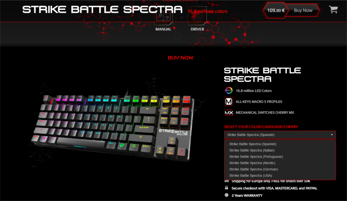

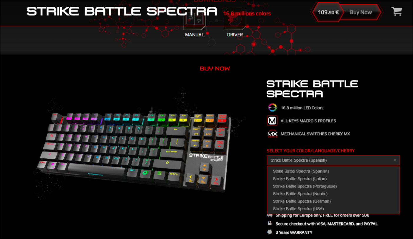

WOW! Ozone hat sich endlich mal gezuckt. Sie schreiben, dass die Spectra in MX Brown verfügbar ist. Aber alles, was ich in deren Shop auswählen kann, ist das Länderformat. Gleichwohl man laut Beschreibung im Shop auch eine Schalterwahl haben soll. Aber eben diese scheints nicht zu geben?! Argh..., könntsch blöde wern! :D
Habe denen das auch geschrieben per FB Nachricht und ...nun zucken sie sich nicht mehr. ^^
Ah, endlich! :D Sie schreiben das MX Brown die einzige Option ist beim deutschen Layout. Gut, dann muss ich mich nun nur noch zwischen neuen Kopfhörern und der Tastatur entscheiden. Ach Mensch... :D
Topre...ich würd da echt gerne mal drauf tippen. Aber andererseits auch wieder nicht.., ich mag meine Brownies doch so. :( ^^
Ja, haben mir gerade geschrieben das sie es gefixt haben. Was ein rumgemehre...über fast 2 Monate ging das nu... :D junge junge junge... ^^

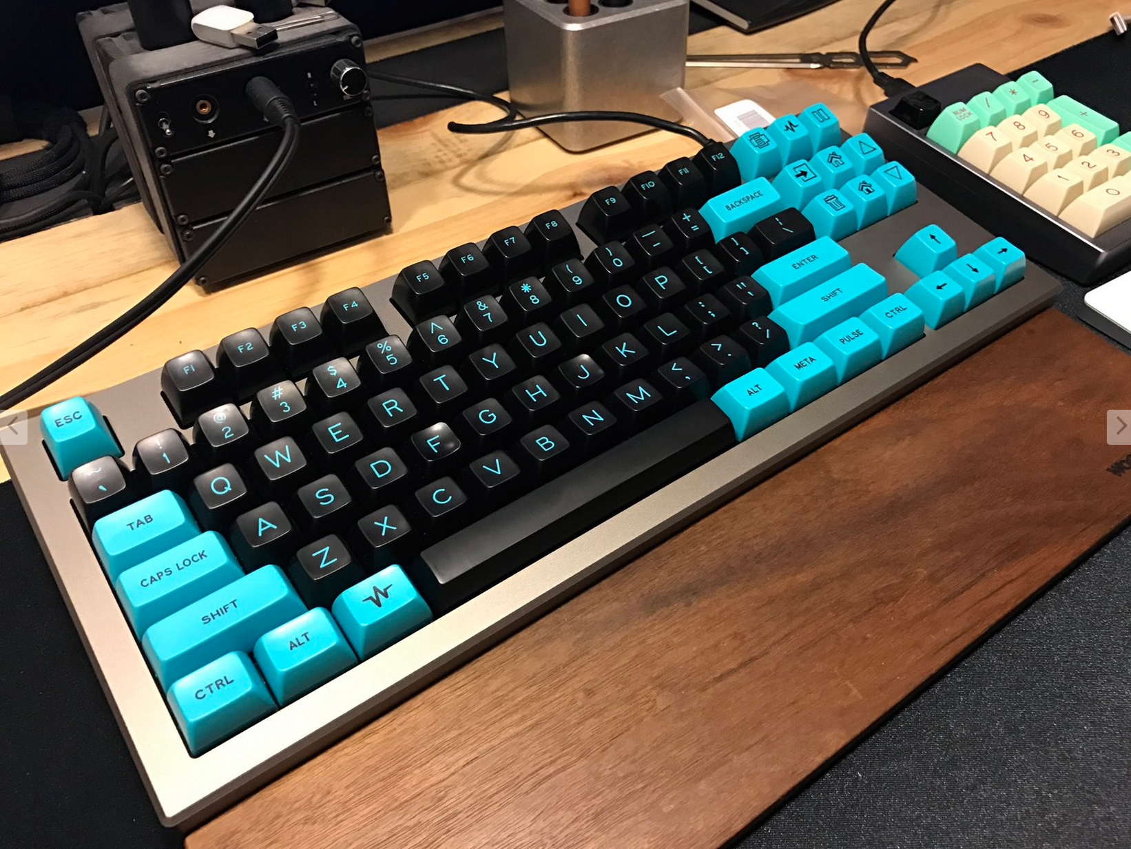

Da könnten Dir 35g oder 45g evtl. richtig gut gefallen, aber ISO-DE wirds dann eh schwer mit der "nicht" vorhandenen Auswahl.
Von einem Freund aus Spanien, auch eine Novatouch kann richtig geil aussehen (Norbauer Case).
https://www.amazon.de/SONAX-806400-...d=1486647184&sr=8-1&keywords=platinenreiniger
Mit sowas habe ich gute Erfahrungen gemacht.
Sonax is ja nu kein Plunder, wäre also vllt echt ne Überlegung wert.
