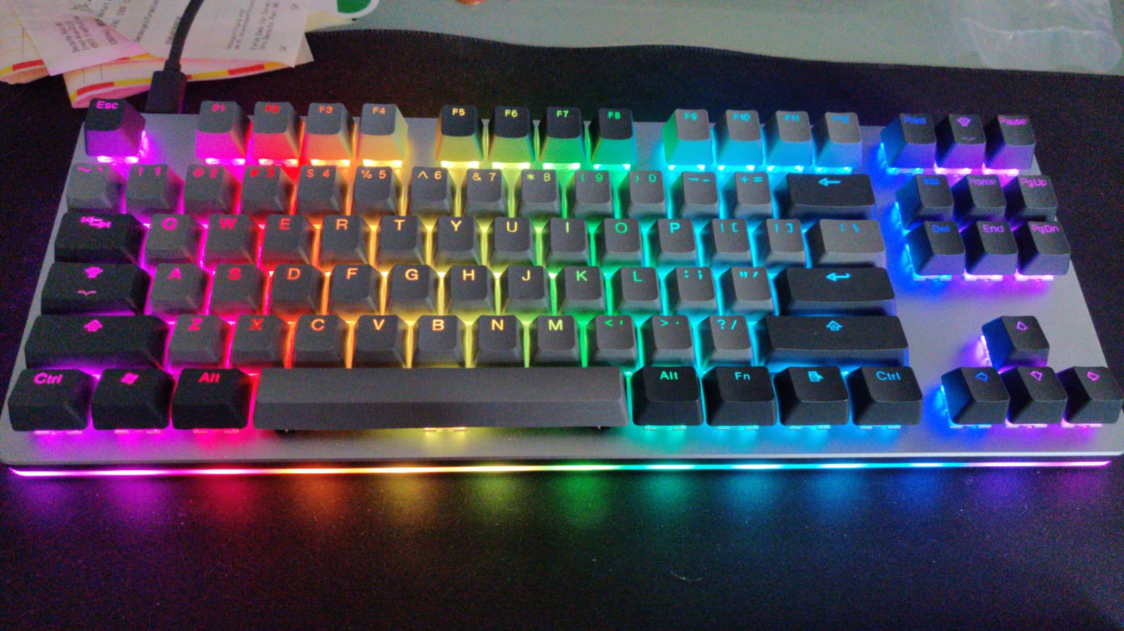

So meine CTRL ist endlich angekommen und bin sehr sehr zufrieden. Die built quality ist sehr sehr gut. Die Hako Clear Switches sind auch mega gut - direkt dran gewöhnt obwohl 20 gram mehr als die Topres vorher.
Endlich eine TKL die ich lange lange behalten kann dank hot swappable switches wenn die Hakos mir mal zu langweilig werden :)
