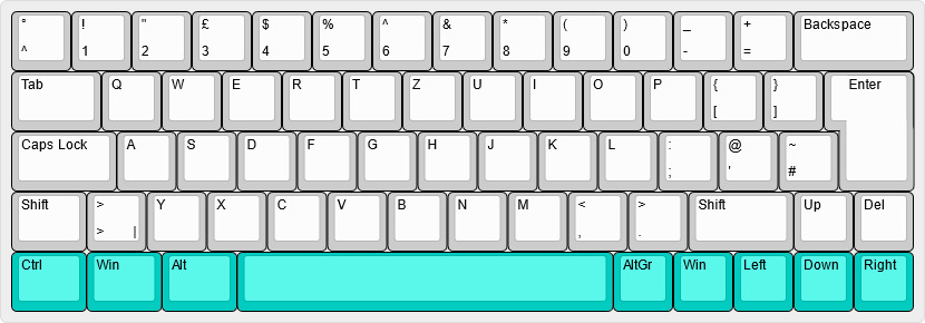

  • Mit welcher Plate bekomme ich dieses Layout hin (LShift 1.25u, Pfeiltasten, ISO-Enter)? Auf PageUp, PageDown und Insert kann ich verzichten, aber nicht auf Pfeiltasten. Der Rest macht dann QMK.
Ich glaube, dass laut diesem Bild diese Plate mit Left Shift 2.25u passen sollte?

@tHe442 genau du brauchst unten rechts den langen Slot, alles andere wäre das normale 60% Layout.
2.25u Shift sollte auch passen.
