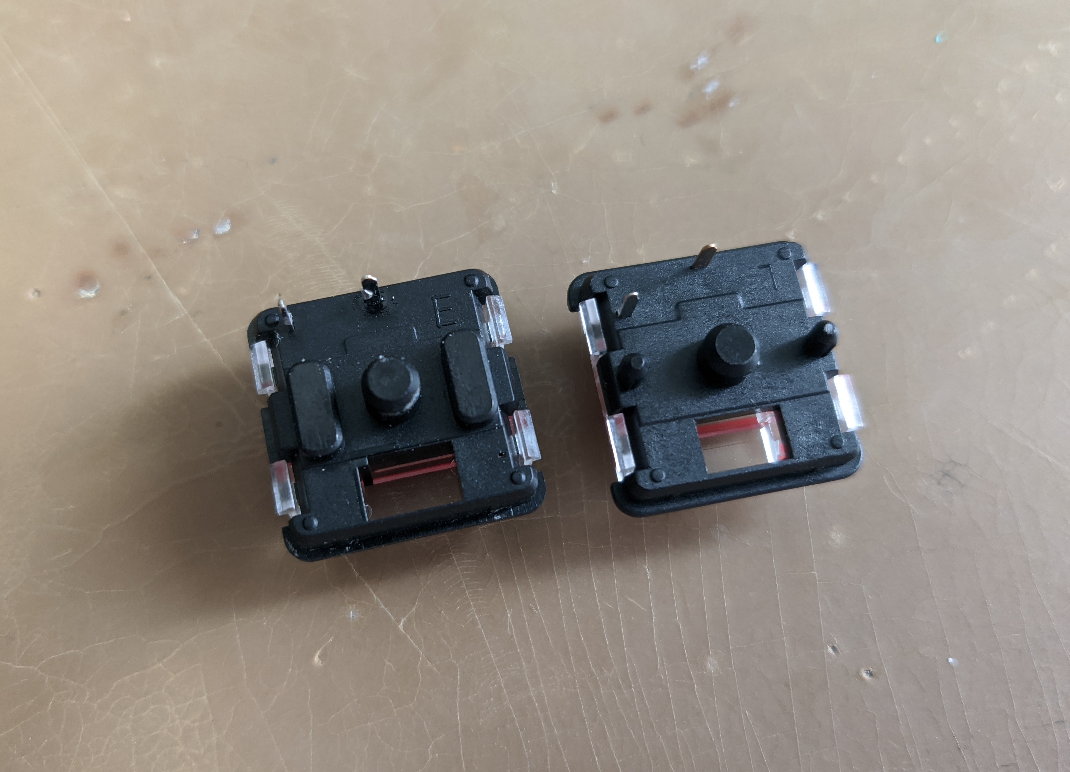

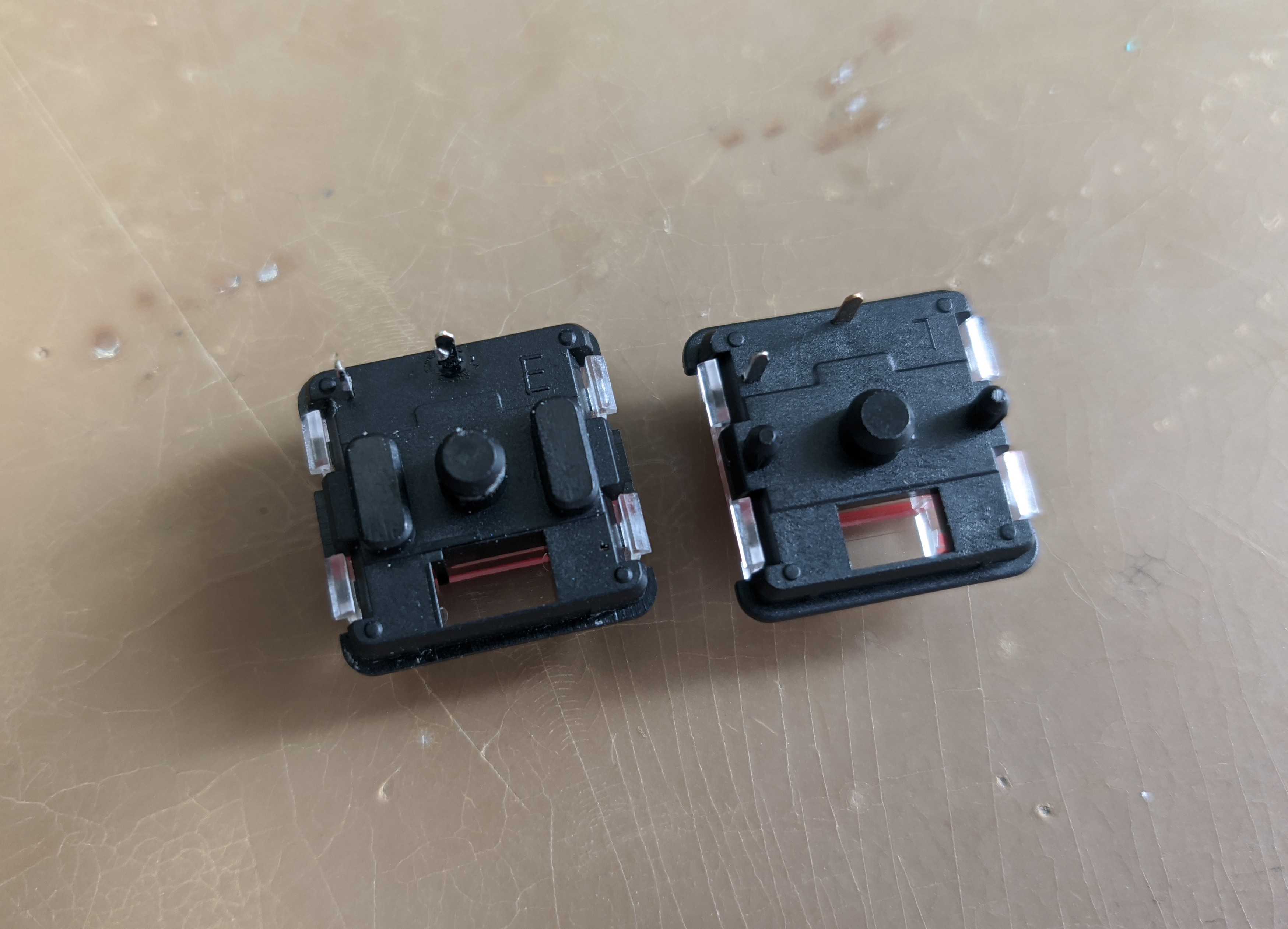

Die Kailh Choc Red auf der Sharkoon Purewriter entsprechen nicht den Kailh Choc Red, die man kaufen kann, jedenfalls denen von Keycapsss. Beweisfoto anbei, links Purewriter, rechts Aftermarket. :D
Hab jetzt einfach einen von den Zusatztasten oben rechts ausgelötet und an der Stelle des defekten Switches eingesetzt.
Es gibt Choc V1 und V2, aber frag mich nicht woran man die erkennt. Damit könnte ich mir aber dein Problem erklären ^^
Choc v2 sieht nochmal anders aus, v2 haben MX kompatible Stems und nicht dieses 2-pin Design für die Kappen.
Die Logitech Chocs in G815/915 sind auch von Kailh und haben auch Anpassungen (Kappen haben ne leicht andere Aufnahme).
Versteh nicht genau wozu es diese Änderungen gibt, grade die Stabilisator-Pins von den Purewriter sehen so unnütz aus und der versetzte Pin bedeutet da gehen nur deren Chocs rein.
https://deskthority.net/wiki/Kailh_PG1350_series
Liest sich so als ob die Havit Boards die selben modifizierten Chos nutzen
Reaktionen: fahr_rad
Wahrscheinlich sind die Logitech Chocs dieselben? Die haben nämlich auch eine leicht anders gestaltete Aufnahme für die Keycaps, sodass die originalen von Sharkoon jetzt nicht mehr passen (Löcher sind bei den Aftermarket-Chocs zu klein bzw. die Keycaps haben Hakenenden).
