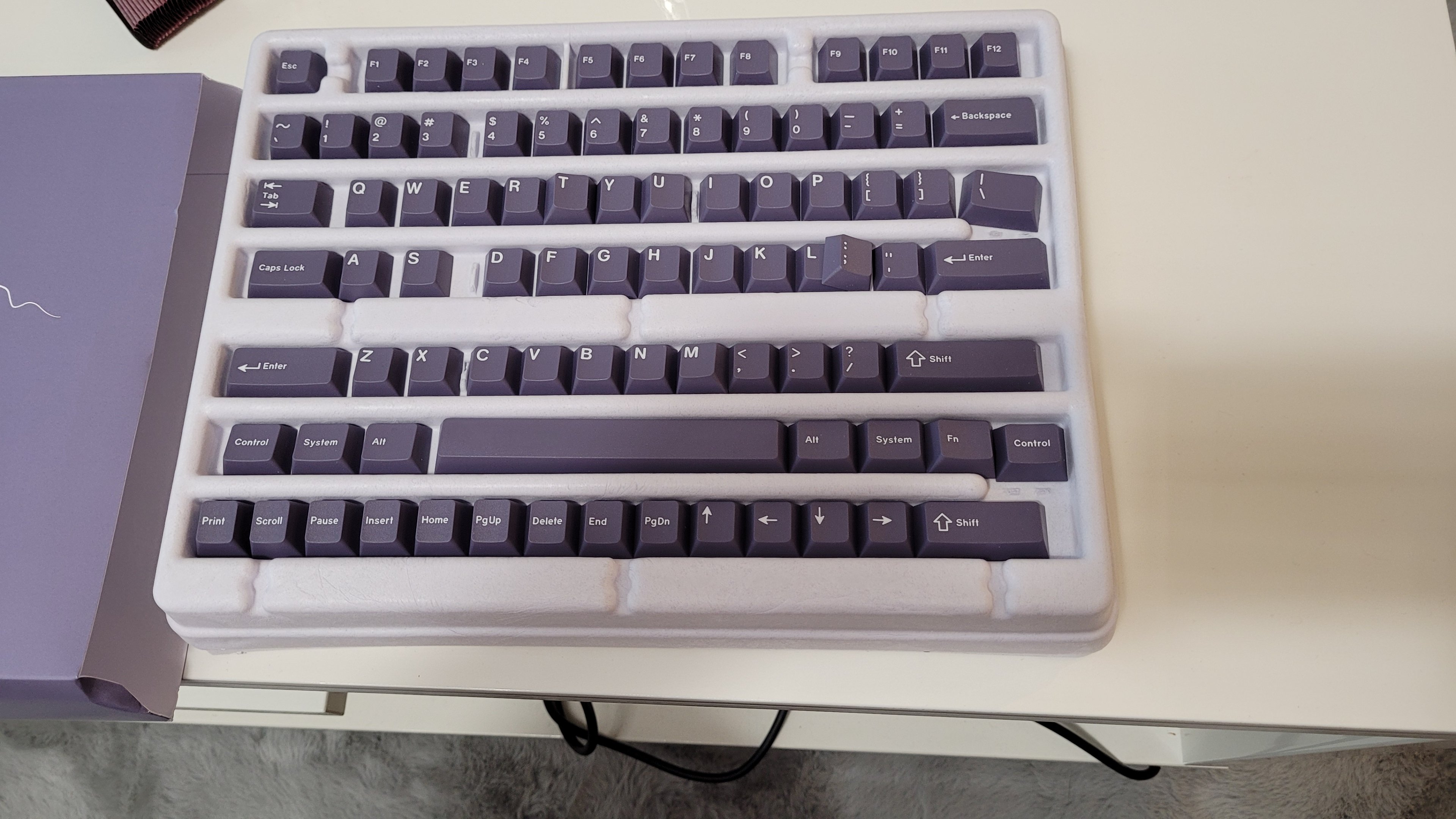

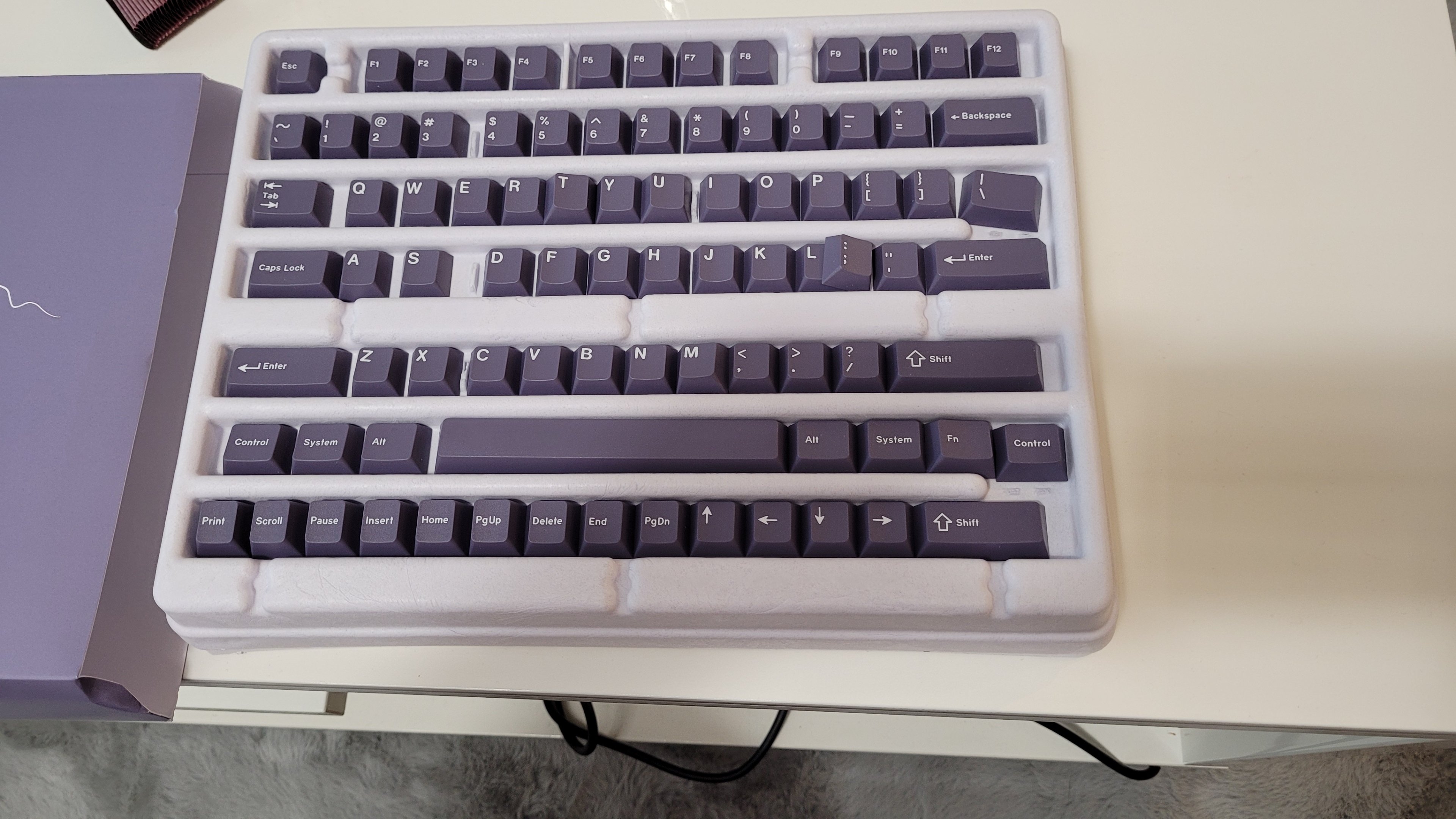

GMK Alpine ist da. Schaut sehr gut aus, gefällt auch meiner Frau (zu sehr). Vielleicht baue ich da was für sie?
Mit Spacebars habe ich kein Glück in letzter Zeit, ein wenig Warp dabei, da lobe ich meinen PBT Notion Set (super straight :D).
