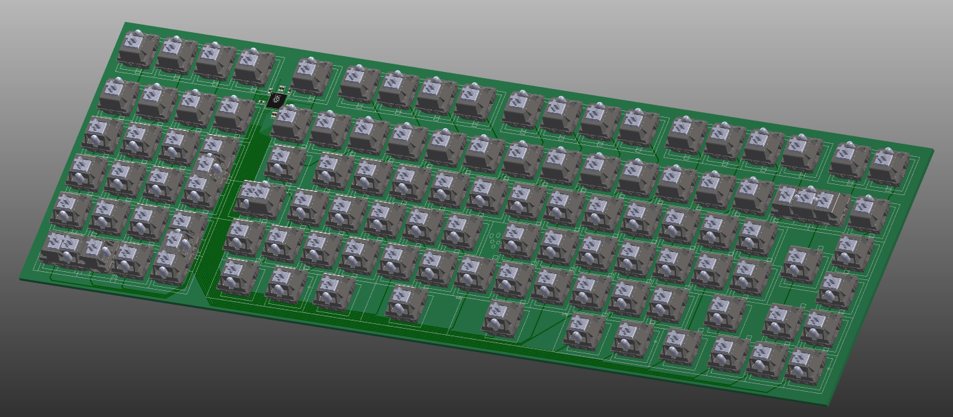

Danke für die Anmerkungen!
Einfallslos^99 schrieb:
ich würde nur die Positionen von ESC und Pause ändern, die Taste 8 hat keine Umschaltfunktion.
Das wollte ich mal an der fertigen Tastatur probieren, ich denke es ist besser, wenn die Escape-Taste nicht mitten in der Tastatur drin ist, sondern am Rand. Die Pause-Taste verwende ich als Hotkey Taste für andere Programme eigentlich, nicht wirklich als Pause...
Das mit der Umschaltfunktion der 8 ist nicht wirklich beabsichtigt, ist nur verloren gegangen ;)

Ich verwende ein Programm, das ich auch auf der Arbeit verwende. Aber dann lade ich mir mal Kicad und die Bibliotheken runter und übertrage das, danke für den Link.

Ja das Layout ist schon besonders, und wie gesagt grade die Zweitbeschriftungen auf den Tasten nicht zu erst nehmen. Ich mach dann entweder ein Standard ANSI-Set mit ISO-Enter oder ein deutsches Layout drauf, wahrscheinlich eine Tastatur so und die andere so :freak: Ich schreibe sowieso nur im neo2 Layout, also passen die normalen Beschriftungen schon überhaupt nicht.
Joshinator schrieb:
für mich sieht das irgendwie nach nix halbem und nix ganzem aus
Ist es ja im Prinzip, gleiche Staggerings für beide Hände aber trotzdem noch auf einer Tastatur, deswegen auch das komische Capslock (ich sehe auch das Footprint für einen passende 1.25u Cap vor, vielleicht hole ich mir später ja doch noch ein passendes Set) und der Abstand zwischen G und H. Erstmal fange ich mit einer einteiligen Tastatur an, vielleicht später dann ja was ergonomisch noch besseres (zweiteiliges)
Was ich noch nicht genau weiß, ist wie ich die Plate mache. Entweder frage ich mal einen Bekannten, der was in die Richtung macht, oder ich lass gleichzeitig noch eine Alu-Substrat-Platine mit den passenden Öffnungen fertigen, das käme wahrscheinlich sogar relativ günstig...

Dein Screenshot oben sieht stark nach keyboard-layout-editor aus, für die JSON Config gibt es so nen paar Tools, ua für KiCad (eigentlich nur die Switch Positionierung aufm PCB), aber auch fürs generieren von ner DXF für die Platte. Befestigungspunkte wirst du noch selbst dranpacken müssen, aber so fällt schonmal die mühselige CAD-Arbeit weg.
Wo (und aus was) du die dann fertigst ist auch wieder Geschmackssache. Die meisten meiner Ergo-Tastaturen haben ganz stumpf FR4 Platten, muss also nicht immer extra Alu, PC oder Messing sein.

ai03s Wiki für QMK ist was veraltet, aber die QMK Docs haben alles wichtige.
Die Matrix wird mittlerweile nur noch in ner JSON-Datei konfiguriert. Wenn man selbst die Keymap in QMK compilen kann, dann ist das recht einfach.
Mit dem RP2040 steht dir aber auch KMK offen, tauschst dann C gegen Python (hab ich aber noch nicht mit gespielt).

So nen komplett eigenes Custom (mit PCB) ist nen cooles Projekt. Aber der (eventuelle) Umstieg zu Split-Ergos würde genauso extrem sein, nur das die linken Finger dann in die andere Richtung abdriften.

Das Layout habe ich mit keyboard-layout-editor gemacht ja. Die Positionierung der Schalter ist bei mir kein Problem, das habe ich schon teilweilse erledigt (siehe Bild, da habe ich aber nur die Matrix und dessen Verdrahtung fertig. Die Controllerschaltung, Stabs, Switchrotierung teilweise und noch allgemein mechanisches Zeugs usw. muss ich noch machen)
Danke für das Plate-Tool, das kannte ich noch nicht, ist vielleicht eine Alternative zu diesem hier. Ich kann es aber auch relativ einfach direkt mit der Platine generieren, wenn ich das mit dem Schalter-Footprint verbinde auf einer anderen Ebene.
