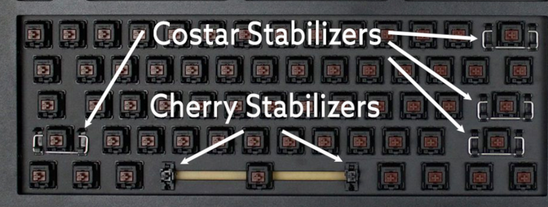

Welche Stabilisatoren hat die Filco noch einmal, Costar oder Cherry-Style.
Es bleibt ja die Möglichkeit, auseinanderbauen, clippen und schmieren oder neue Stabies.
Oder auf die dreckige Art und Weise, ohne Auseinanderbauen, von oben Schmieren, evtl. mit einer Spritze/Kanüle.
Ist mehr Sauerei und nicht unbedingt die feine Art, aber sieht man nicht, wenn die Kappen wieder drauf sind.
Ich habe z.B. gute Ergebnisse über Jahre gehabt mit simpler Vaseline, ich für meinen Teil mache nicht aus jedem Ding eine Raketenwissenschaft und bin eher pragmatisch veranlagt.

Mal eben gegoogelt, müssten alle Costar sein.

Costar macht es ja einfacher, da Du die Tastatur nicht auseinanderbauen musst.
Entweder schmieren an den Stellen, an denen der Stabilizer aufschlägt und evtl. noch die Halter, in denen der Stabi eingeclippt ist, oder passenden Schrumpfschlauch in passende kleine Stücke schneiden und an den nötigen Stellen installieren als Dämpfung.
Vielleicht hilft Dir auch folgendes ein wenig: https://www.youtube.com/results?search_query=tuning+costar+stabilizers - https://www.youtube.com/results?search_query=modding+costar+stabilizers
Musst Du mal ein wenig schauen.
