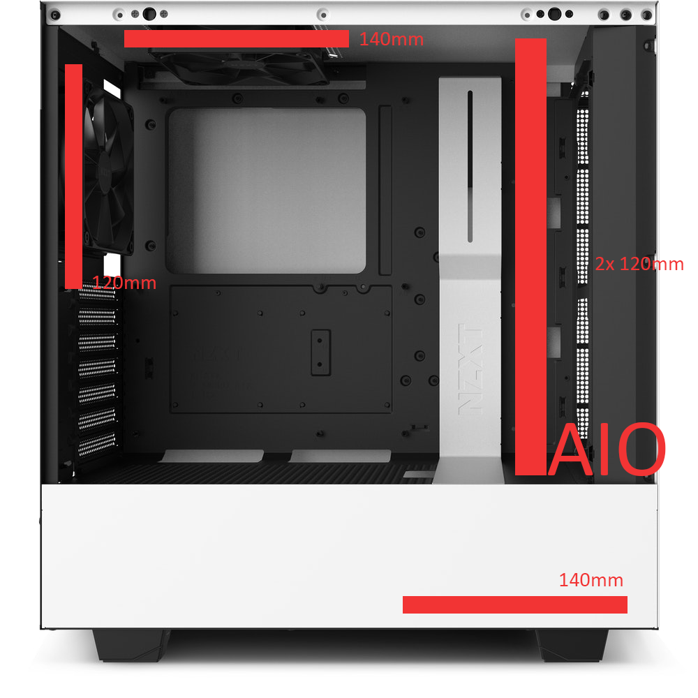

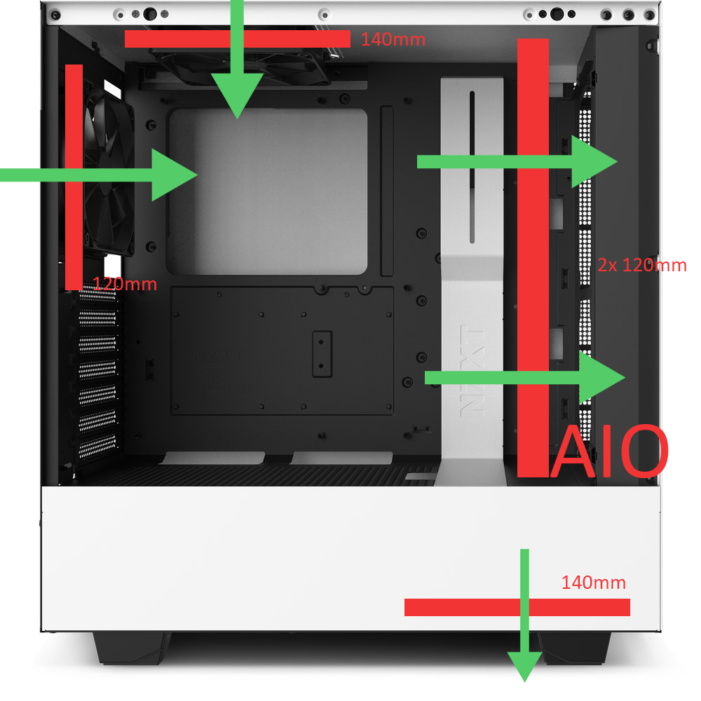

ich habe ein Problem mit meinem Airflow. Ihr seht auf dem Bild meine Lüfterpositionen und deren Luftrichtung.
Beim CPU / GPU Benchmark komme ich auf Temperaturen von
CPU = 70-75
GPU= 80 (Trotz Undervoltage)
Verbaut sind: GPU = 2080 RTX // CPU = Ryzen 7 3800 XT.
Ich hänge auf ein Blanko Template ein, falls sich jemand die Mühe machen möchte mir zu helfen.
Danke :)

Ähh...
Ich hätte das genau umgekehrt gemacht!
Vorne und unten rein.
Hinten und oben raus.
Und vermutlich hättest du dann noch bessere Temperaturen,
wenn du statt der AiO einen normalen Luftkühler nehmen würdest.

Die Temperaturen sind erstmal ok und können im Grunde so bleiben.
Warme Luft steigt nach oben, deswegen wäre es vom Prinzip effektiver, diese Eigenschaft zu nutzen (wie z.B. hier dargestellt), statt dagegen zu arbeiten.

Dein Airflow ist auch für die Tonne.
Vorne rein (und unten), Hinten und Oben raus
Airflow komplett falsch rum und das Case ist so oder so für die Tonne.

wenn du warme luft durch die aio hinausbläst, musst du dich nicht über hohe cpu temps wundern. diese aufstellung kannst du machen, wenn du deine 240er aio oben positionieren kannst und sie kalte luft ins gehäuse pustet. aber mit dem gehäuse ist das nicht drin. die 3080er erzeugt viel abwärme und du jagst die mit der cpu abwärme durch den radi nach aussen^^.

Habe den Airfolw nun mal "gedreht". CPU ist nun um 10K gesunken.
Jedoch nicht bei der GPU - GPU ist eine GeForce RTX™ 2080 GAMING OC 8G.

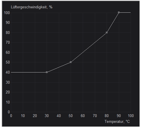

Habe jetzt die GPU Fan Curve angepasst.

Bei welchem Verbrauch und welcher Lüftergeschwindigkeit?
GPU / P: 240W
Lüfter vorgegeben:
