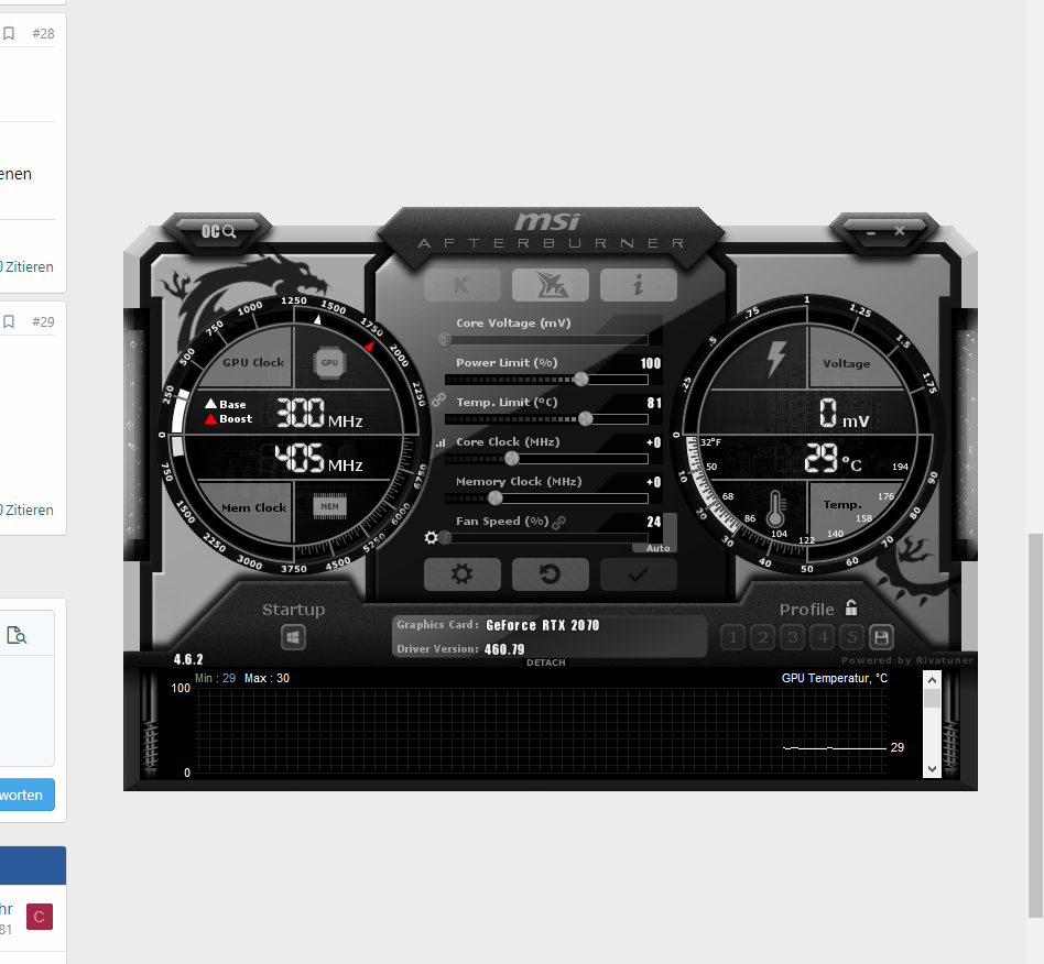

So ich habe MSI Afterburner jetzt Installiert, soll ich einfach mit den voreinstellung den test beginnen?

So ich habe MSI Afterburner jetzt Installiert, soll ich einfach mit den voreinstellung den test beginnen?Anhang anzeigen 1020709
Übrigens meine Temp. bleibt Konstant bei 29 grad, aber ich bin mir garnicht sicher ob ich Afterburner überhaupt schon ausgeführt habe, ich habe unten auf Startup gedrückt und seit dem warte ich nur, ist das so richtig :D
Sollte ich als nächsten schritt einfach mal den ComputerBase Cyberpunk Benchmark machen?

Du müsstest schon das Spiel starten, soll.MSI die Temperaturen raten? :)
Hatte es neu installiert, es ist jetzt bei 80% dann mach ich das sofort :D Wusste nicht wie MSI Afterburner funktioniert :D

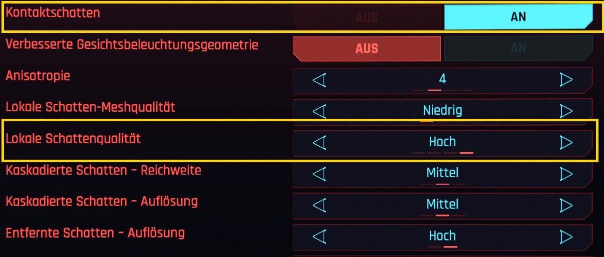

Mit FullHD sieht das spiel unscharf aus. Hab das Spiel auf Mittel durchgespielt.
Tipp: Stell die 2 Schatteneinstellungen auf Hoch, sonst sehen die Charakter sehr schlecht aus.
