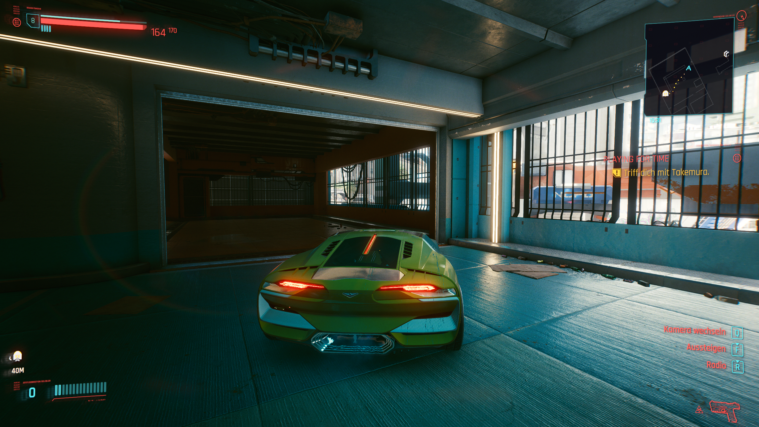

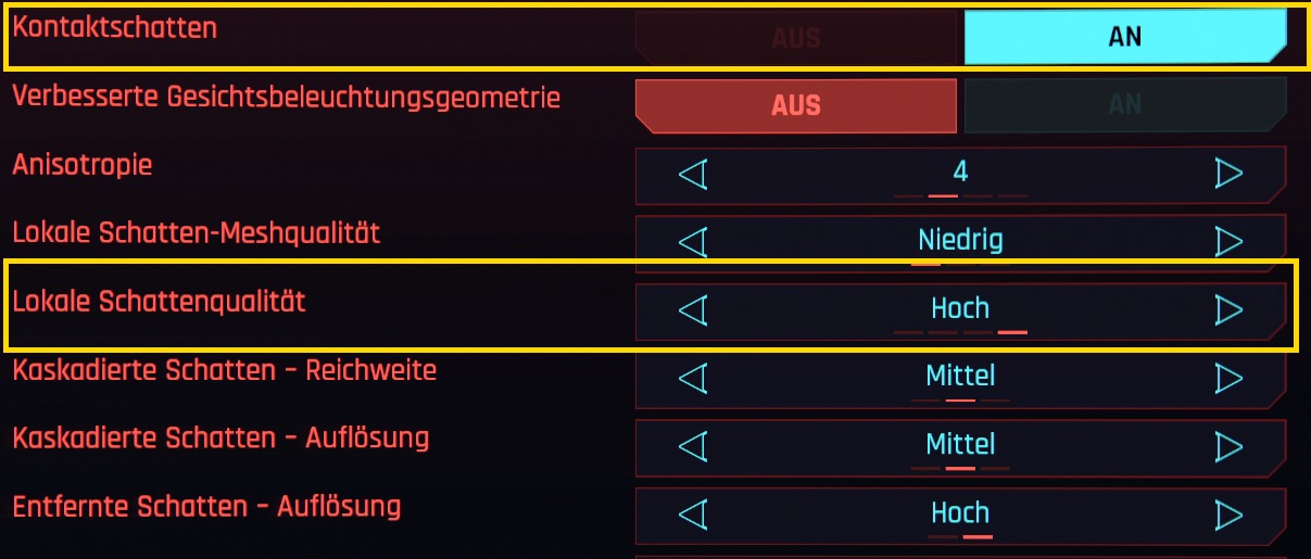

Mit FullHD sieht das spiel unscharf aus. Hab das Spiel auf Mittel durchgespielt.
Tipp: Stell die 2 Schatteneinstellungen auf Hoch, sonst sehen die Charakter sehr schlecht aus.
Ah super vielen vielen dank, würdest du denn außerhalb davon sagen das mit meinem PC alles ok ist? ist schwer zu sagen ohne genug info wahrscheinlich. Aber ich kann mir einfach nicht vorstellen das ich mit einem vor 2 jahren top PC keine Games auf den Einstellung spielen kann die die Systemforderung angibt aber vielleicht liege ich auch falsch´. Freue mich über deine Meinung :)

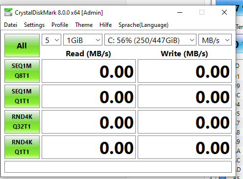

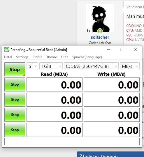

Ich bin mir nicht sicher ob ich hier noch irgendwas starten muss
Man muss oben links auf "All" klicken (grünes Kästchen)
EDIT: jetzt passiert was

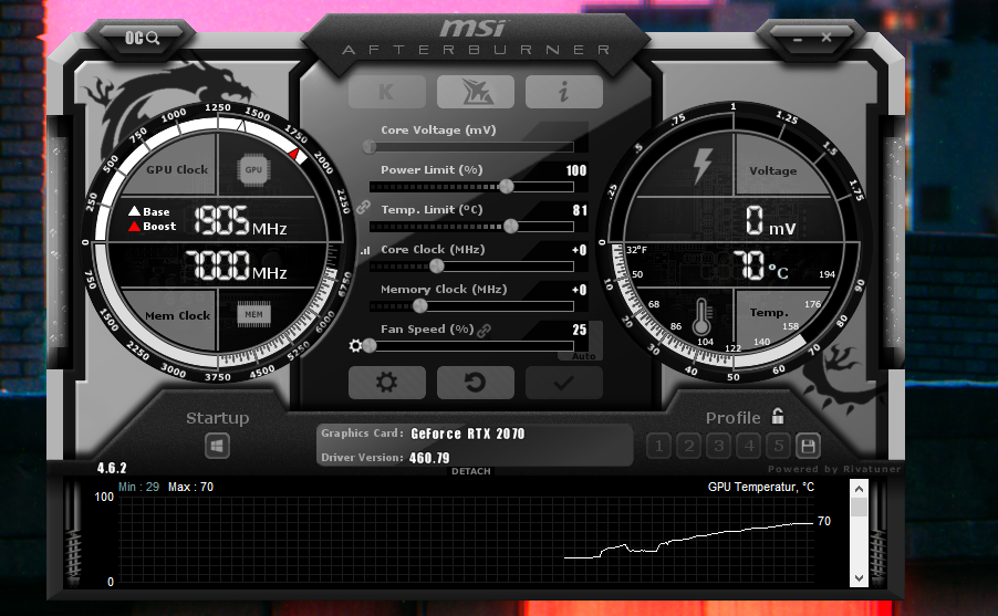

So Cyberpunk ist jetzt fertig installiert ich mache jetzt einmal den Afterburner Test.

soltscher schrieb:
Denke, dass die Leistung in Cyberpunk normal ist. Die Kingston SSD und die CPU ist noch zu checken. Wie schon andere Benutzer bemerkt haben sollte die CPU ca. 4,60Ghz mit Turbo erreichen können.
Die werte sind jetzt schon bei 78 grad
mit deinen Einstellungen auf Mittel und deinen Tipps bin ich auch noch bei 78 grad
Die CPU ist jetzt auf 85grad hochgegangen

Naja Top PC...der PC bzw. die Komponenten waren auch vor 2 Jahren nur obere Mittelklasse, dementsprechend jetzt eher untere Mittelklasse.
Cyberpunk fordert halt einiges an die Hardware. GPU Temp von 78 Grad ist völlig okay. CPU Temp ist auch noch im Rahmen aber schon recht hoch für eine AIO.

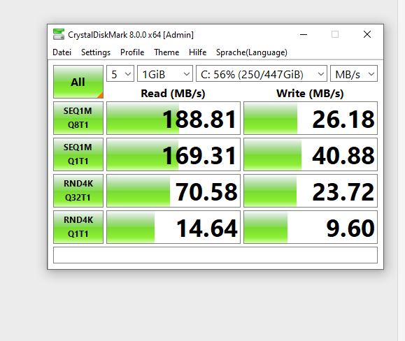

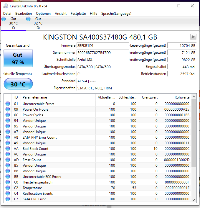

Auch die SSD erreicht nur ca. 250mb/s. Vielleicht altersbedingt.
soltscher schrieb:
Habe mit dem TE per PM geschrieben:
Die Werte unter Post #47 zeigen aber ein deutlich schlechteres Bild, sind die echt?
Habe den Test wiederholt und viel bessere Werte bekommen.
Denke, dass der Test im Post #47 während der Installation von Cyberpunk gemacht wurde.
Das habe ich leider nicht kontrolliert. Aber so stark?

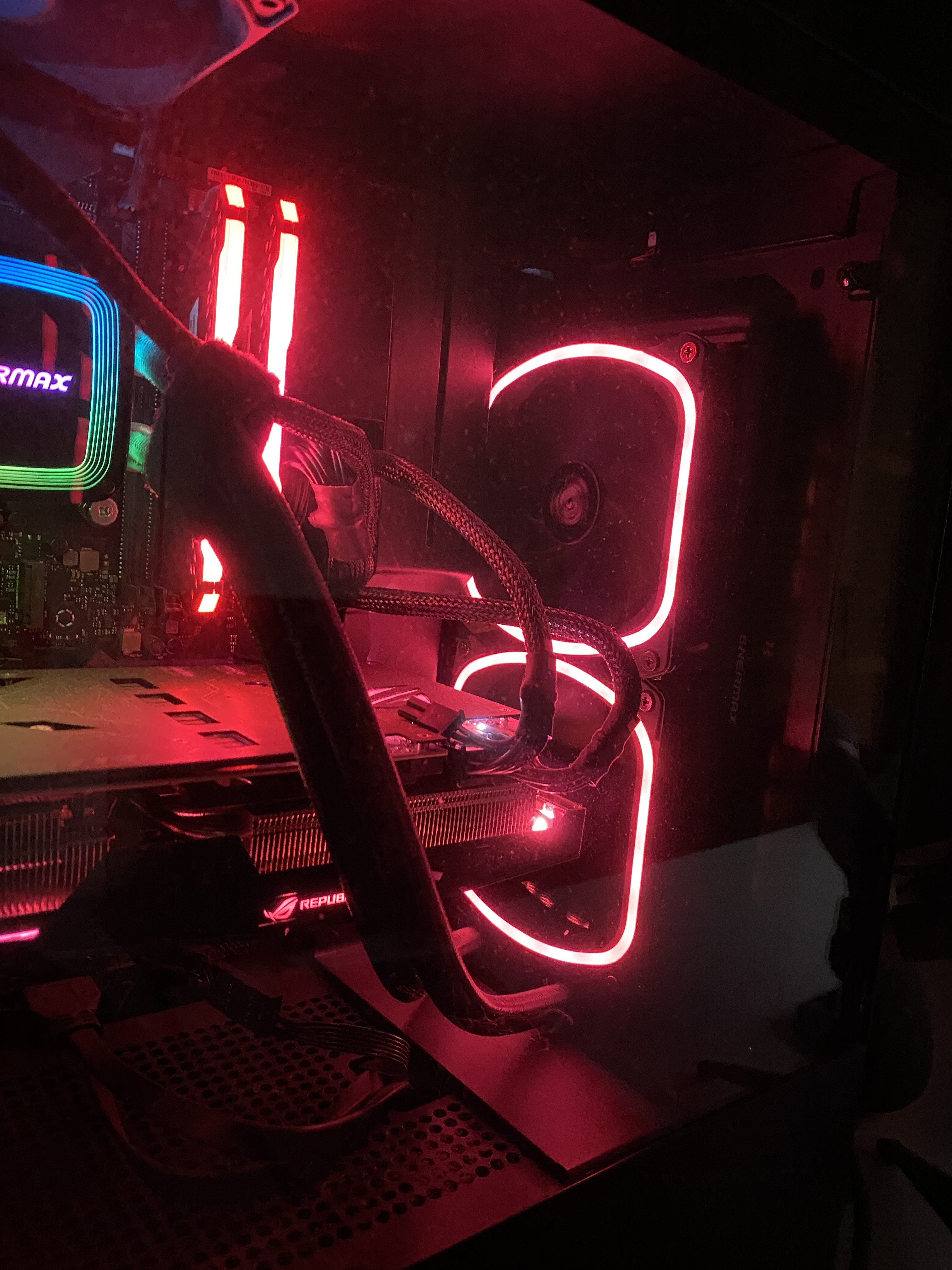

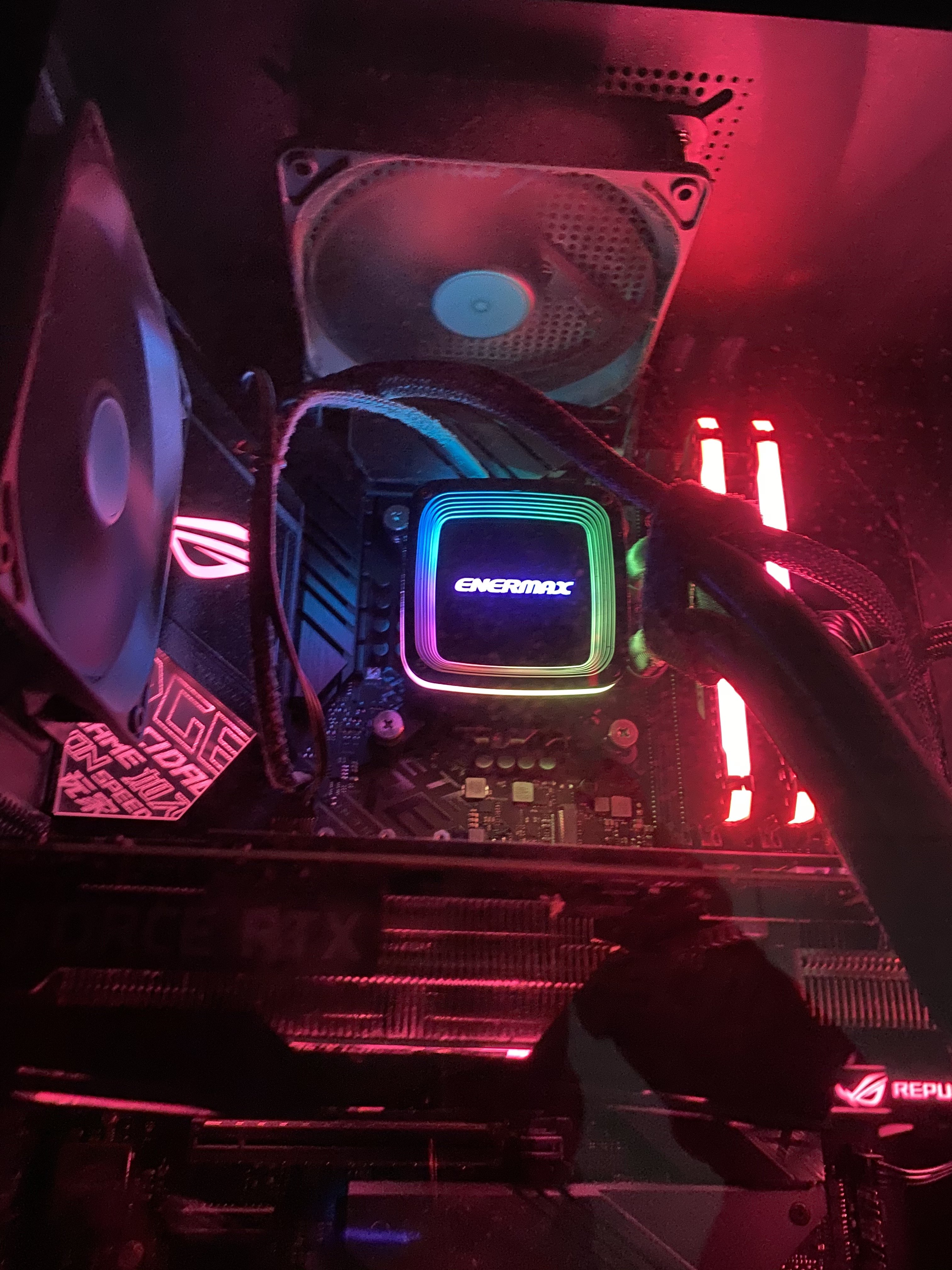

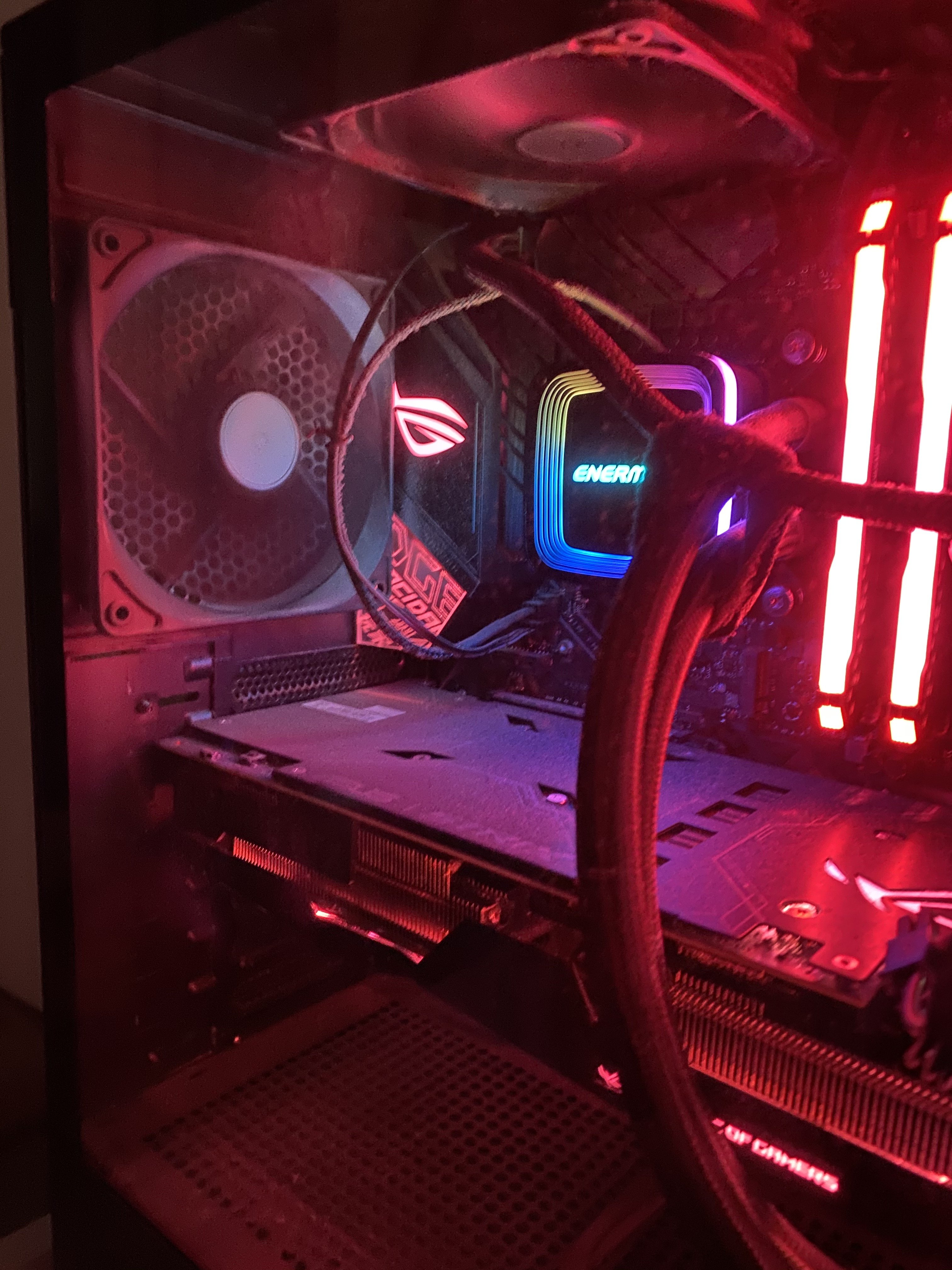

Hier einmal das Innen leben meines PCs falls ihr fehler sehr sprecht mich gerne drauf an :)
