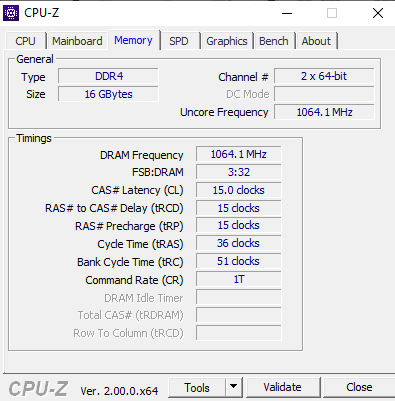

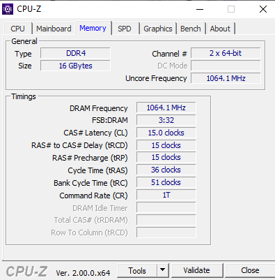

wrglsgrft schrieb:
Jo, so sieht das schon besser aus. RAM läuft nicht im XMP. Bitte mal im BIOS aktivieren udn dann nochmal einen Screenshot vom Memory-Tab.

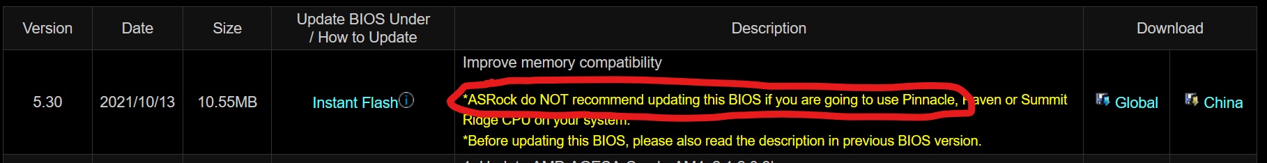

https://www.asrock.com/mb/AMD/B450M Pro4/index.asp#BIOS
Aktuell ist die Version 5.30
Klicke einmal auf "Instant Flash" auf meiner verlinkten Seite, dort wird alles erklärt.
Wenn du das neue BIOS flasht, ist es automatisch in den Werkseinstellungen.

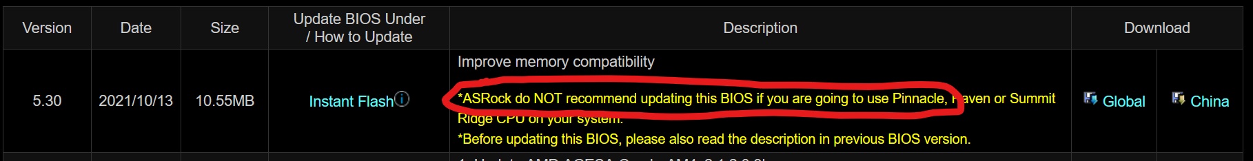

EDIT: oh ja, gar nicht genau hingesehen...bitte NICHT das aktuelle BIOS installieren!!
ASRock sagt selbst, dass man die Versionen über 3.5 nicht installieren soll, wenn man einen Prozessor aus deiner Reihe (Pinnacle) verbaut hat.
Richtig.
Das aktuelle Bios wird für deine CPU (Pinnacle Ridge) nicht empfohlen.
Ich bin generell kein Fan davon pauschal BIOS-Updates zu machen oder zu empfehlen. Da kann einfach schnell was schief gehen. Und dann ist das Mainboard unbrauchbar. Dementsprechend würd ich das nur machen, wenn ein Problem besteht, dass sich mit einer neueren Version explizit beheben lässt.
Ich würde vorschlagen erstmal den von mir genannten Thread durchzuarbeiten. Vielleicht ist das Problem ja deutlich einfacher zu lösen.
Reaktionen: ShutdownButton, Dama, Baal Netbeck und 2 andere

Kommt mal back to basics :) BIOS, RAM, all das sind valide Dinge und Hinweise, aber nichts davon ist derart ausschlaggebend für die nicht vorhandene Performance des TEs.
Mir scheint zudem, dass die RAM-Module in den falschen Slots hängen, zumindest liest das SPD-Fenster von CPUZ etwas im Slot #1 aus - dabei sollten Slot 2+4 belegt sein (wie schon gesagt wurde, siehe Handbuch für die korrekte RAM-Bestückung).

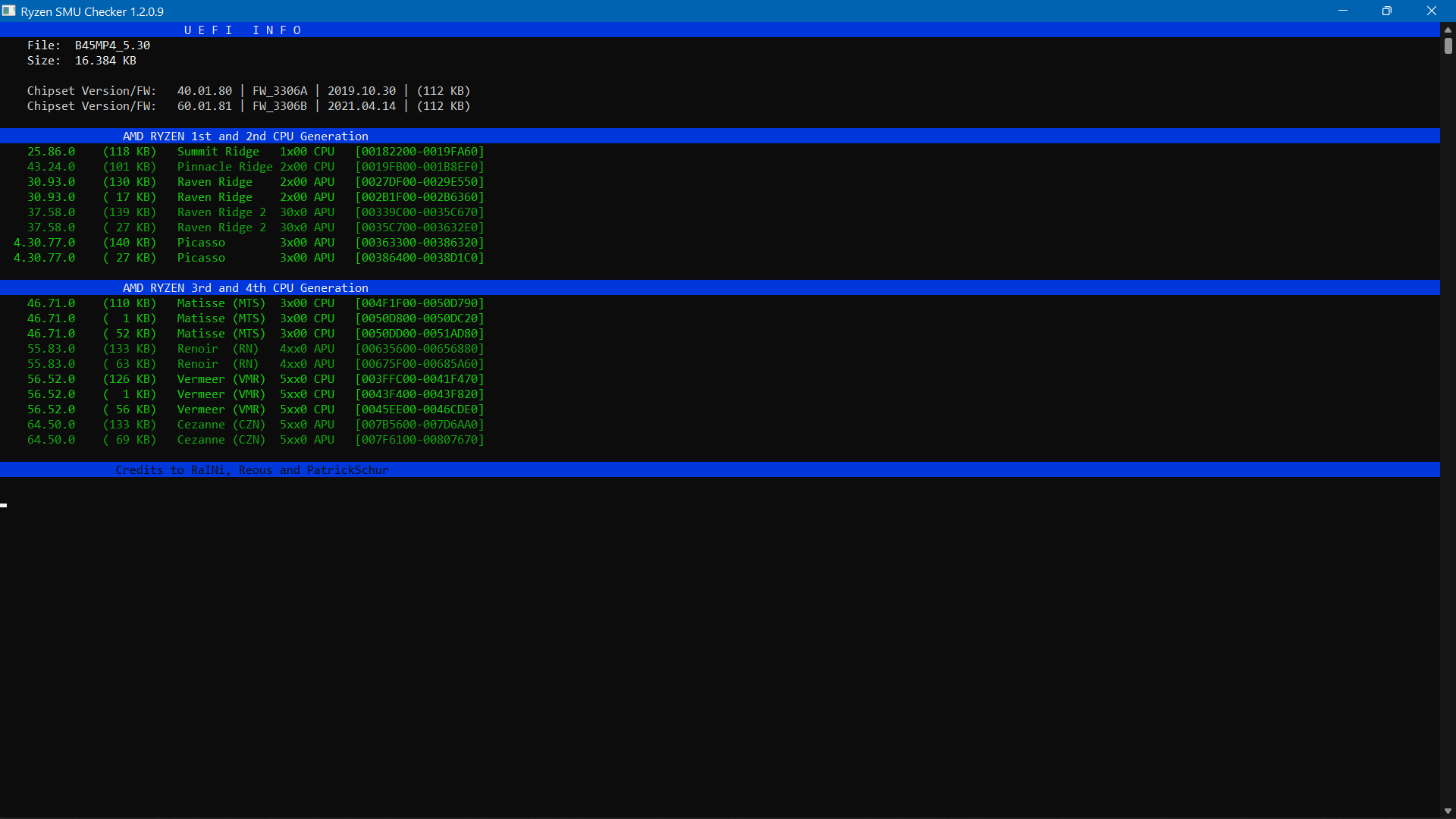

Das ist doch Quatsch, warum macht ihr ihm Angst mit solchen Aussagen ??
Der gleiche Satz steht auch bei seinem aktuellen Bios 3.90
Das besagt nur das die SMU mit dieser AGESA nicht mehr geupdatet wurde. Mehr nicht.
Natürlich sollte er das aktuellste Bios aufspielen.
Auf dem Bild kann man doch sehen das die CPUs noch voll unterstützt werden.
Reaktionen: theselfowned34
Weil es einfach immer wieder vor kommt. Klar, wenn man alles sorgfältig und richtig macht, geht da normalerweise nichts schief. Aber wie gesagt, so lange nicht sicher ist, dass ein BIOS-Update das Problem behebt, würde ich das Risiko nicht eingehen.
Warum wird das von ASRock dann explizit nicht empfohlen? Ernst gemeinte Frage.
Na weil die SMU halt nicht mehr geupdatet wird. Aber eine neue AGESA beinhaltet ja wesentlich mehr wie nur das.

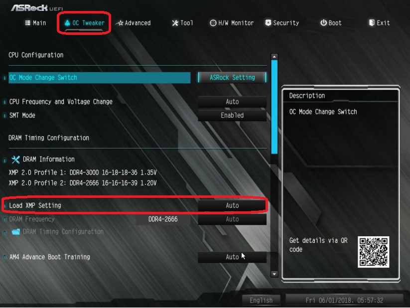

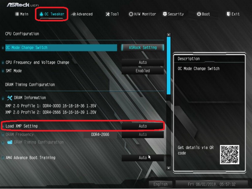

@theselfowned34
Wenn du deine beiden RAM-Riegel jeweils eins nach rechts versetzt, also von der CPU aus in den 2. und 4. Slot (A2 + B2) und DANN noch im BIOS das "XMP" aktivierst.
Im angehänten Bild (aus dem Handbuch) siehst du, wo das einzustellen ist.
Mach das bitte erst mal und melde dich dann wieder. Dann haben wir zumindest diesbezüglich schonmal grundlegend alles richtig gemacht :) Danach würde ich mit dir gern ein paar grundlegende Dinge zum Thema Lüfter und Temperaturen prüfen.
