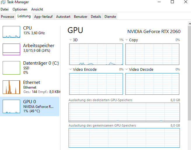

wrglsgrft schrieb:

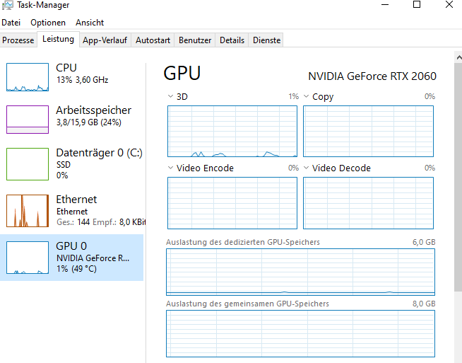

Mit was ausgelesen? Task-Manager? Der zeigt gerne mal Mist an.
Schau mal in diesen Thread:
https://www.computerbase.de/forum/t...en-ein-framedrops-lags.1367247/#post-15947165
Super Anleitung um zu sehen, woran es wirklich hakt. Gerne dann die Screenshots mit Overlay hier posten, dann können wir dir bei der Interpretation helfen.

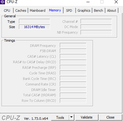

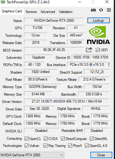

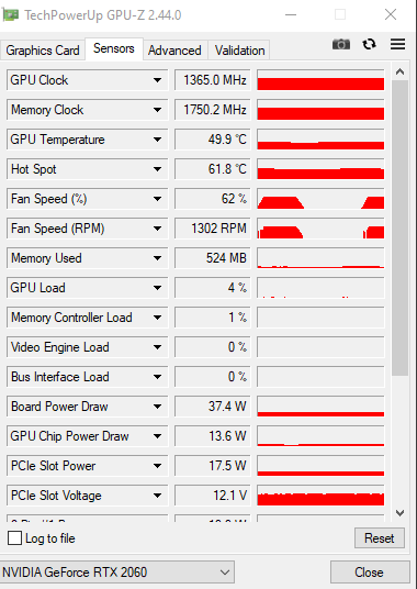

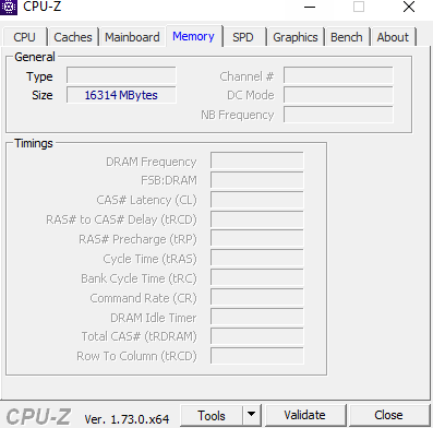

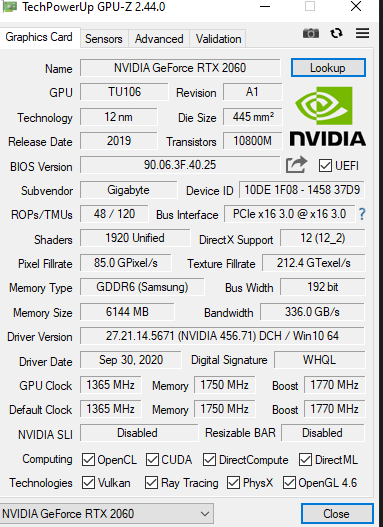

Ich habe mir gerade GPU-Z runtergeladen und da wird mir bei Memory nichts angezeigt, das ist nicht gut oder?
Bin in der Arbeit und kann deswegen nur sporadisch rein schauen. Aber poste deine Screenshots gerne hier. Da schauen mehr Leute drauf und mehr Augen sehen bekanntlich mehr. ;)

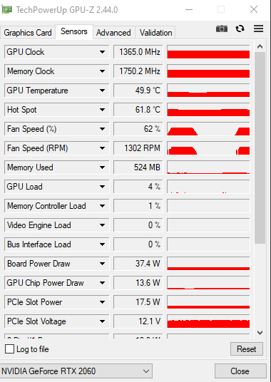

Screenshots

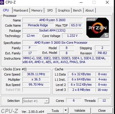

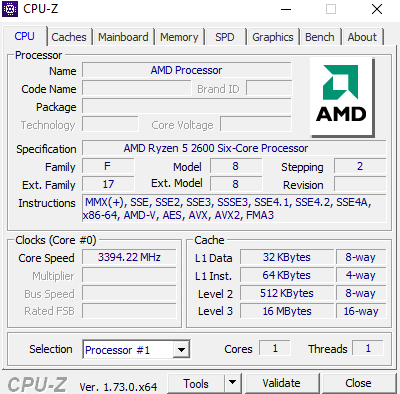

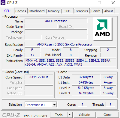

Das ist tatsächlich seltsam... Die RAM-Menge wird erkannt, sonst aber nichts. Bei deiner CPU wurd nur ein Kern und ein Thread erkannt. Auch seltsam.

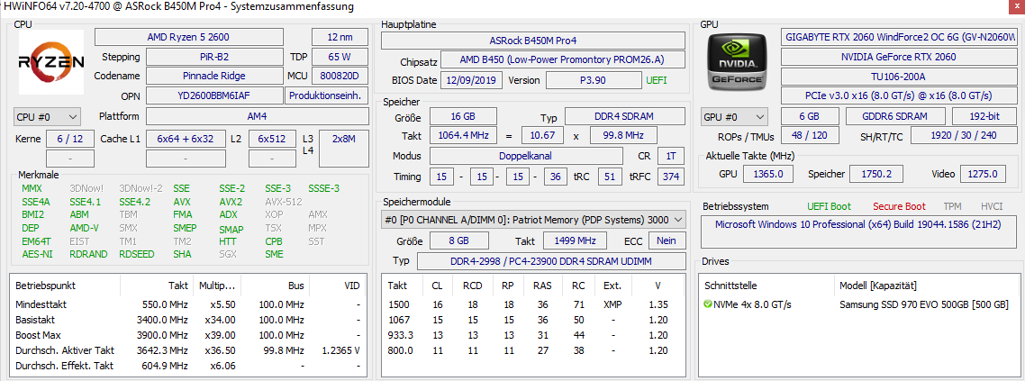

Installiere mal bitte HWiNfO64, starte das, wähle "system summary" aus und mach davon mal bitte einen screenshot.
Hast du außer dem Grafikkartentausch sonst noch was verändert? Wie bist du beim Austausch vorgegangen?

CPU-z nach Takt der CPU gucken. Temperaturen der CPU kontrollieren.
Eventuell wird die CPU nicht richtig gekühlt
du verwendest eine ziemlich alte Version von CPU-Z, aktuell wäre Version 2.00, du hast da Version 1.7 drauf, lade dir mal die aktuellste Version, nicht das es da wegen der alten Version Probleme bei der Anzeige gibt
Reaktionen: Zwirbelkatz und DJMadMax
Besorge dir bitte eine aktuelle CPU-Z Version.

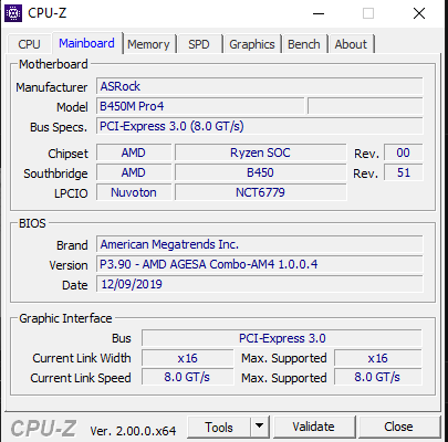

Welche BIOS Version ist auf dem Board?
Hast du das BIOS bereits auf Werkseinstellungen zurückgesetzt?

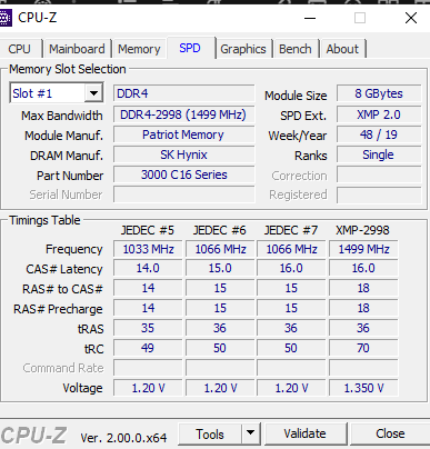

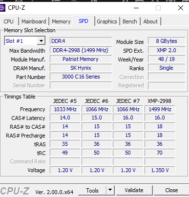

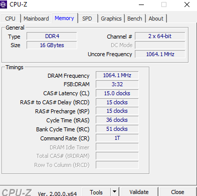

Update.

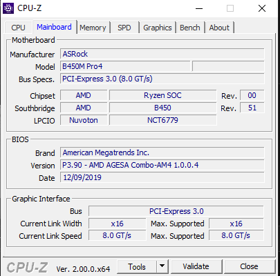

Reaktionen: DJMadMax
Jo, so sieht das schon besser aus. RAM läuft nicht im XMP. Bitte mal im BIOS aktivieren udn dann nochmal einen Screenshot vom Memory-Tab.
Der Ram läuft unterirdisch!
Du musst dich unbedingt mit dem BIOS beschäftigen, setze es auf Werkseinstellungen bzw bringe es erstmal auf den aktuellen Stand.
