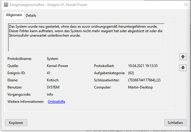

Er geht einfach aus als wäre der Strom weg, im Ereignisprotokoll findet sich auch nur eine Mitteilung über das ausschalten, siehe Anhang. Keine Meldungen oder sonstiges aber der PC braucht verhältnismäßig sehr lange beim nächsten Hochfahren.

Wenn ein 600W NT bei dieser Hardware an seine Grenzen kommt, dann ist es Schrott.
Wenn sich das System erst nach aus- und einschalten vom NT aktivieren lässt, dann hat eine der Sicherungen im NT gegriffen...

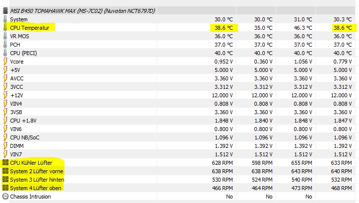

lade mal HWinfo runter und schau wie die Temperaturen deiner CPU sind bitte
https://www.computerbase.de/downloads/systemtools/hwinfo/
installieren, starten -> run sensors only auswählen
und dann mal screenshot von deinen Temperaturen wenn du normal auf desktop bist und einmal wenn du kurz spielst
den bereich dann als screenshot hier reinstellen:
ich tippe aber auch auf netzteil, trotzdem zeig uns mal deine temperaturen.
