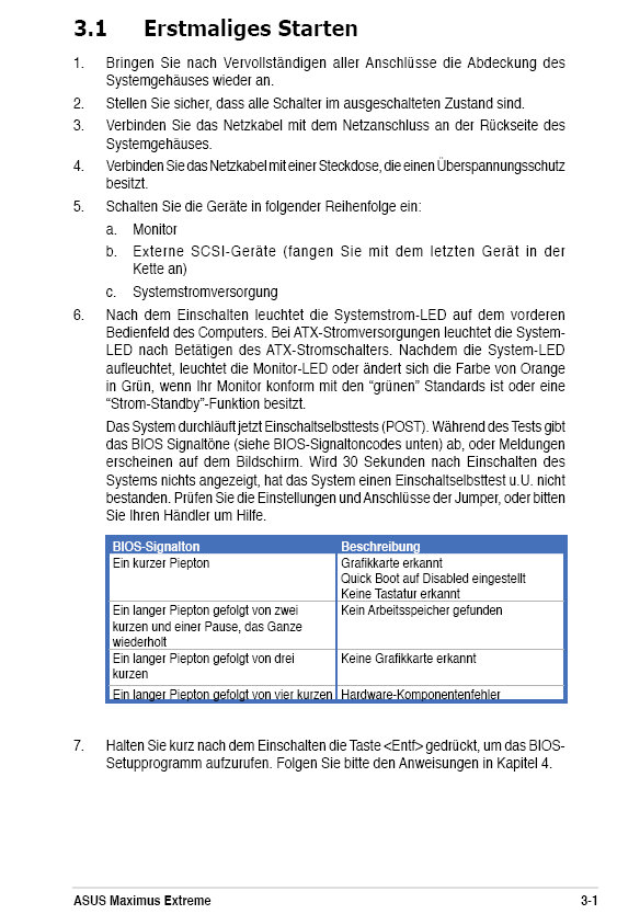

ich fand das hier:
... wie @HeinzS schreibt, wird der Q9550 C1 ab Biosversion 1001 Beta und der E0 ab 1102 unterstützt. Das der Rechner bei CPU INIT stehen bleibt, deutet ja auch auf schwierigkeiten beim Initialisieren der CPU hin. Der Rechner bleibt ohne Ram nicht bei CPU INIT stehen. Dafür gibt es entweder ein nervendes Piepsen oder eine Fehlermeldung per LCD.
