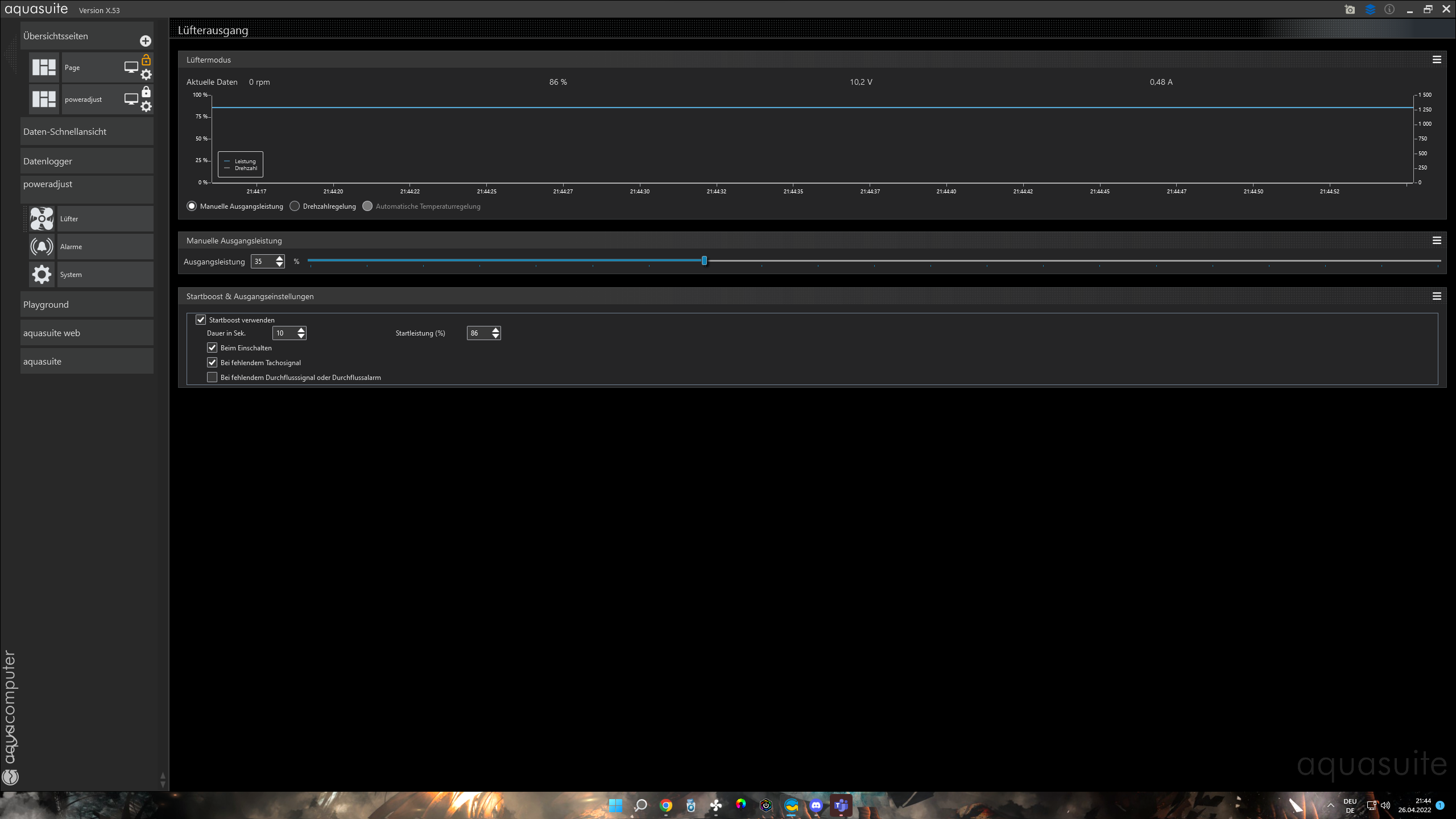

Bei der Einstellung, indem du den Wert bei "Ausgangsleistung" (gerade auf 35%) änderst. Natürlich hängt der Kanal durchgehen auf der Startboost-Einstellung, weil ja nichts angeschlossen ist und das Poweradjust denkt, dass die Pumpe noch nicht läuft. Bekommt ja kein Tachosignal und der Haken ist da auch gesetzt. Übrigens würde ich den Startboost immer auf 100% setzen, dafür aber ruhig in der Dauer verkürzen.

Sowieso. Also muss ich doch das Tachosignal der Pumpe anschließen...Sinusspass schrieb:Übrigens würde ich den Startboost immer auf 100% setzen, dafür aber ruhig in der Dauer verkürzen.
Aber auf wie viel? Also wie weit kann ich runtergehen? Hab dazu erstmal nichts gefunden.Sinusspass schrieb:Bei der Einstellung, indem du den Wert bei "Ausgangsleistung" (gerade auf 35%) änderst.

Musst du herausfinden. Fang weit oben an und taste dich dann nach unten. Dazu macht es natürlich Sinn, den Durchflusssensor zu Rate zu ziehen. Wenn der noch nicht drin ist, musst du es anders machen. Schmeiß irgendwas an, das Last auf CPU und GPU gleichzeitig erzeugt, dann lass den Kreislauf warm laufen. Und dann gehst du Schritt für Schritt mit der Ausgangsleistung nach unten. Und wenn du merkst, dass die Pumpe nicht mehr will oder die Temperaturen der Hardware schlechter werden, dann musst du wieder hoch. Eigentlich reicht es, wenn du einfach etwas runter gehst, dass die Pumpe so im Bereich 2000-2500 Umdrehungen läuft. Da ist die DDC noch stark genug für die meisten Kreisläufe und sollte leise genug sein. Laut wird sie so ungefähr ab 2800 Umdrehungen. Richtig Power gibts ab etwa 3500. Genau deshalb ist die DDC310 ja auch so ein Drecksteil. Zu schwach für ordentlich Leistung und zu laut, um als Silent-Pumpe zu arbeiten. Denn das kann die DDC. Im Bereich bis 2500 Umdrehungen ist sie leise, im Bereich ab 3500 Umdrehungen bekommt sie richtig Kraft. Dazwischen schwächelt sie bei beidem.

Hab sie lange benutzt. (Meine erste Pumpe, hab sie noch hierDrewkev schrieb:Aber auf wie viel? Also wie weit kann ich runtergehen? Hab dazu erstmal nichts gefunden.
Unter 6V auf keinen Fall.
Und unter 1400-1500rpm auch nicht, da kommt nix mehr an Leistung.
Startboost nicht unter 8V.

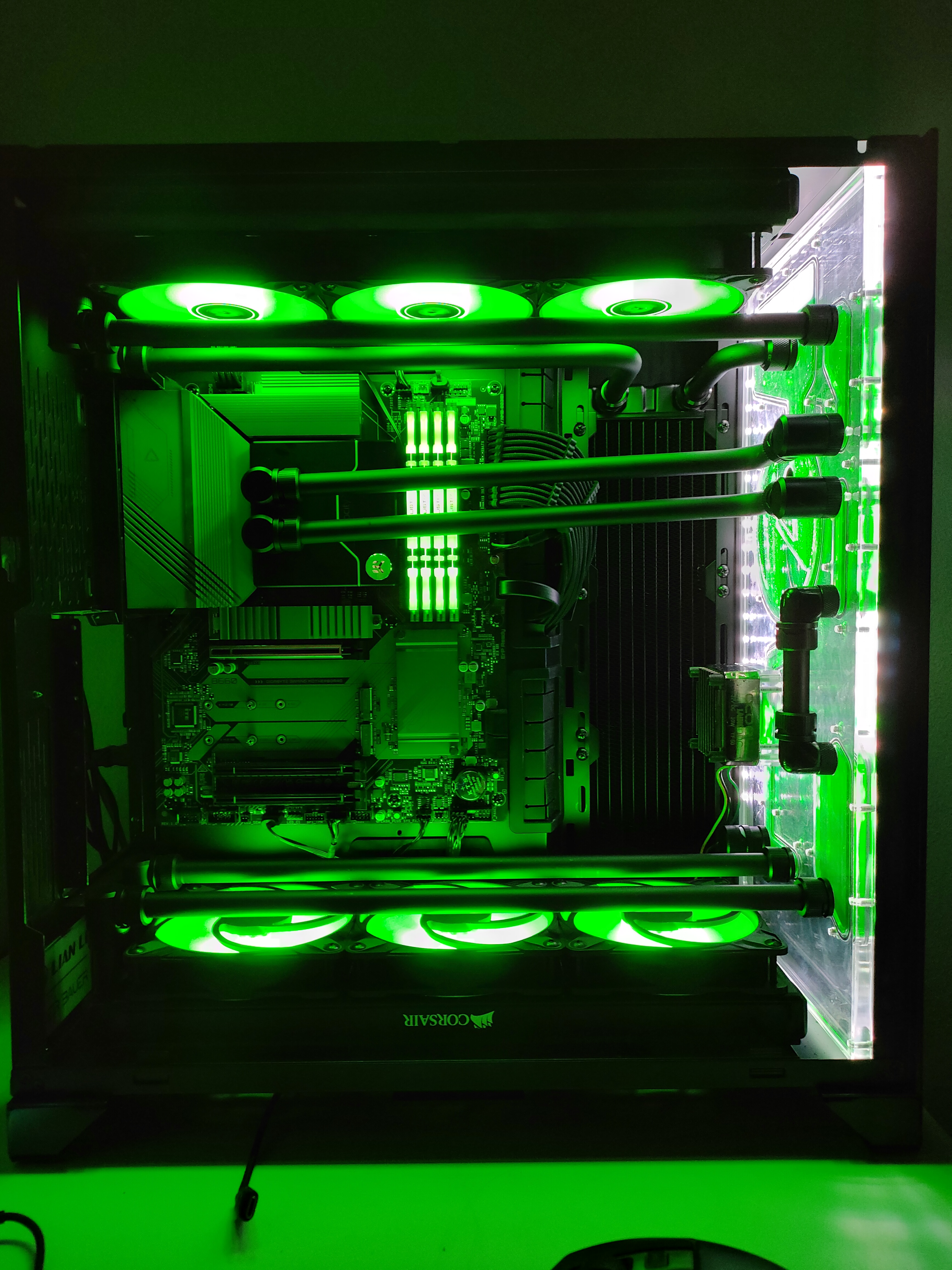

Das habe ich gerade überlegt.Drewkev schrieb:Da hab ich so viel Spiel, dass ich die Rohre parallel zu den anderen drehen kann![]()
Das heißt „Gerade“ ginge auch ?

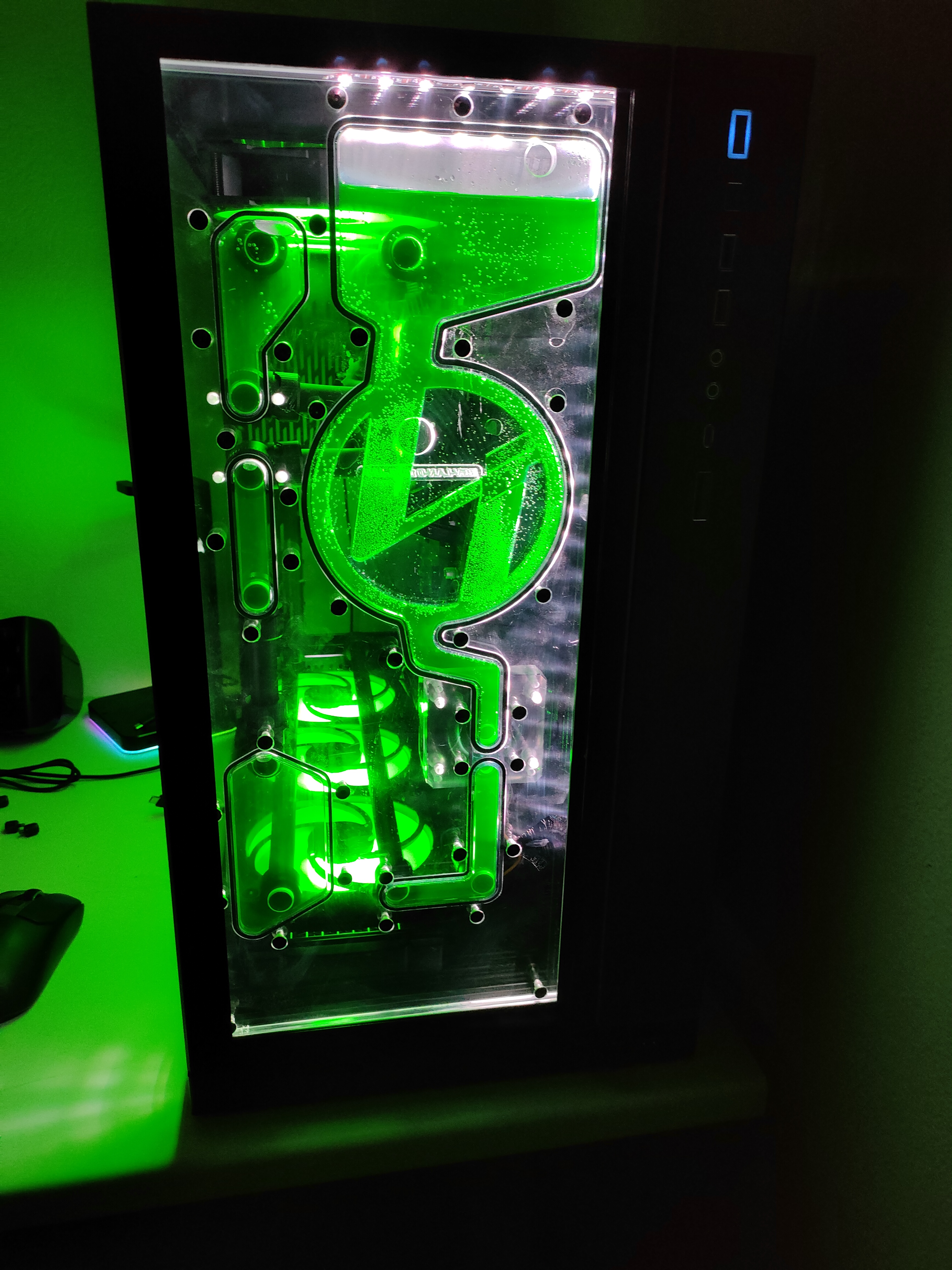

Sieht gut aus (vor allem das DP Ultra in grün
), aber der RAM leuchtet ja schon und Aquasuite ist an, dh du hast schon alle Kabel am Netzteil? Kein 24h Leaktest? Ich bin da ja ein Schisser, erst 2h an der Luftpumpe und dann über Nacht nur Strom an der Pumpe.

Ich will darüber gar nicht erst nachdenken, das wird die Hölle.Nickel schrieb:Wenn man da mal das Board ausbauen muss, ist Arbeit, oder?
Nö, aber mittlerweile 13h und nach den Orgien die ich mit dem PC veranstalten musste um ihn gescheit zu befüllen und die Luft aus der Pumpe zu bekommen hätte es mich schon sehr stark gewundert wenn danach immer noch was ausgetreten wäre.na:L schrieb:Kein 24h Leaktest?
Jup, aber der PA 3 gibt dir ja eine Drehzahl aus. Aktuell sind es ~2700rpm.FUSION5 schrieb:Wird die DDC310 per Spannung geregelt?
