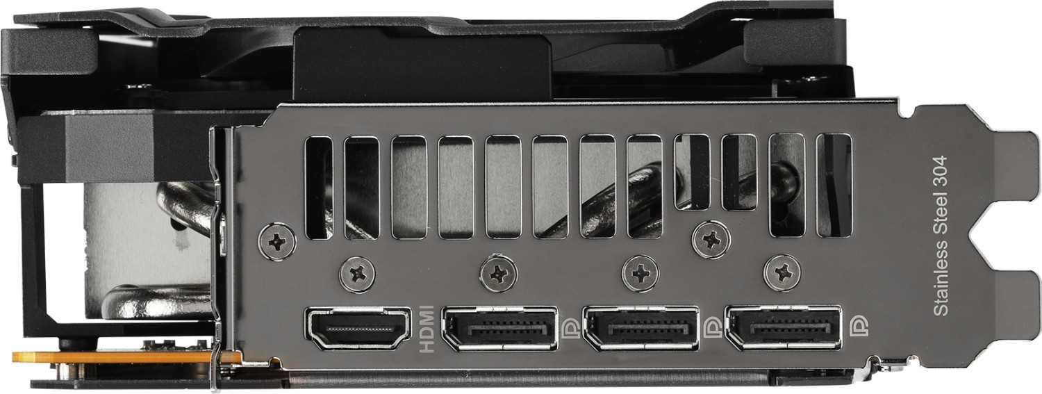

Ich hab sogar nach einer Blende gesucht für meine RX 6900 XT TUF, finde aber keine passende.na:L schrieb:oder Singleslot-Graka

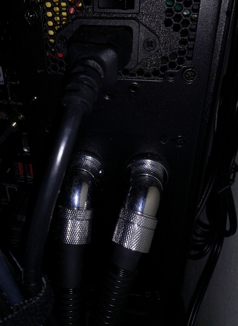

Die Frage ist, ob das dicht und stabil ist?na:L schrieb:
Ich habe von der Watercool Version zwei Stück im Fractal installiert. Das ist absolut dicht und ausreichend stabil. Mit ausreichend stabil meine ich, dass das Blech der Slotblende unter hohen Kräften leicht federt. Reicht also vollkommen aus. Der Acetal Block ist bombenfest.Drewkev schrieb:Die Frage ist, ob das dicht und stabil ist?
Gegenüber anderen Versionen hat die Watercool Variante den Vorteil, dass der Acetal Block von drei Schrauben (auch eine in der Mitte) zusammengehalten wird.
Eine Schnellkupplung mit Schottverschraubung wäre noch stabiler. Aber diese Reserve ist theoretisch unnötig. Wenn solche Kräfte auf den Schlauch wirken, ist da ganz gehörig etwas schief gelaufen.

Genau dagegen hab ich mich entschieden, da die Schnellkupplungen immer mit so viel Federkraft auseinandersprengen... das wollte ich nicht am Gehäuse. Aber ich kann die Watercool auch nur empfehlen und mich @FUSION5 anschliessen.
Hab ca. 100mm Schlauch ausserhalb des Gehäuses an der Durchführung und dann die Schnellkupplung - kann man auch kurzschliessen und dann ohne MORA betreiben, find ich ganz sexy.

Variante a) wäre über Schottverschraubungen ins Gehäuse zu gehen, da diese ja stabiler sind sind Schnellkupplungen sowieso kein Problem.FUSION5 schrieb:Das habe ich jetzt nicht verstanden.
Variante b) wäre die Slotdurchführung von Watercool und eben Schnellkupplungen, ginge das auch? Oder üben die zu viel Zugkraft aus?

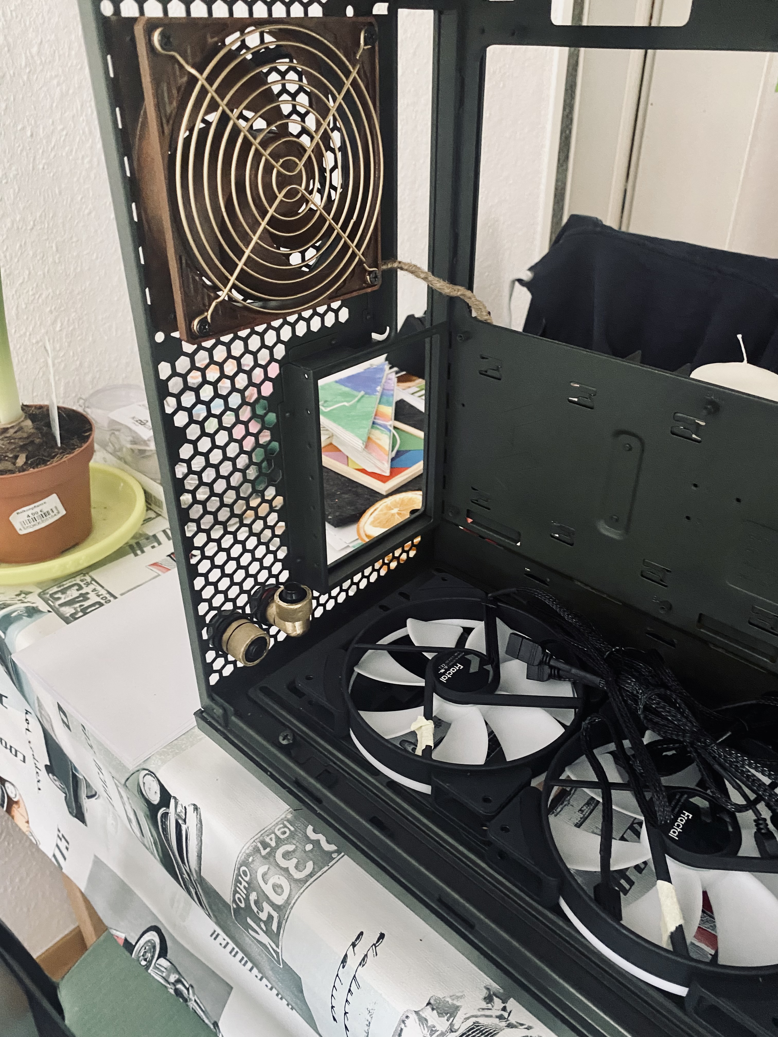

Kannst du das evtl. zeigen?FUSION5 schrieb:Ich habe die Schnellkupplungen bei mir zum Beispiel abgesetzt, nach den Durchführungen kommen erst 1,5m Schlauch.
Das geht schon. Hängt vielleicht etwas durch. Schnellkupplungen mit Außengewinde direkt eingedreht geht am besten. Mit Doppelnippel hängt das dann leicht runter.Drewkev schrieb:Variante b) wäre die Slotdurchführung von Watercool und eben Schnellkupplungen, ginge das auch? Oder üben die zu viel Zugkraft aus?
https://www.computerbase.de/forum/t...mit-externen-radiatoren.2061797/post-27201895Drewkev schrieb:Kannst du das evtl. zeigen?
Wie da, nur inzwischen mit 150 anstatt 50cm.
