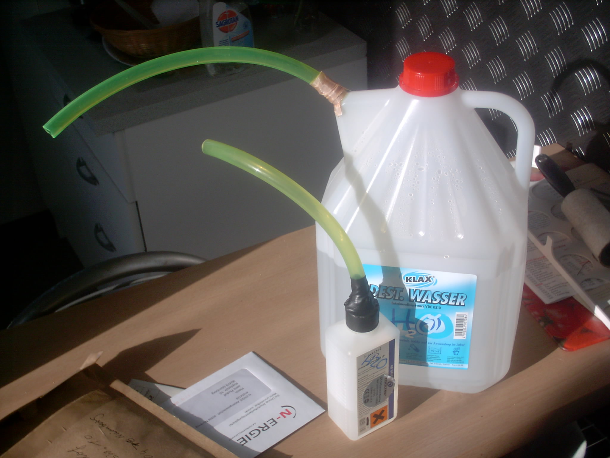

@KingPiranhas: Ich mache das immer mit einem Trichter. Da erspar ich mir einmal das umschütten.
Und einen Trichter hat man normalerweise zuhause.
Spritzflasche? Trichter? ich hab sowas da gebaut. Woher ich die extrem seltenen und teuren Einzelteile habe verrate ich allerdings nur wenn ich nen Kecks bekomme.
Da ich ne Laing mit AGB habe, komm ich mit nem Trichter nicht wirklich weit, da ich um die Ecke trichtern müsste.
