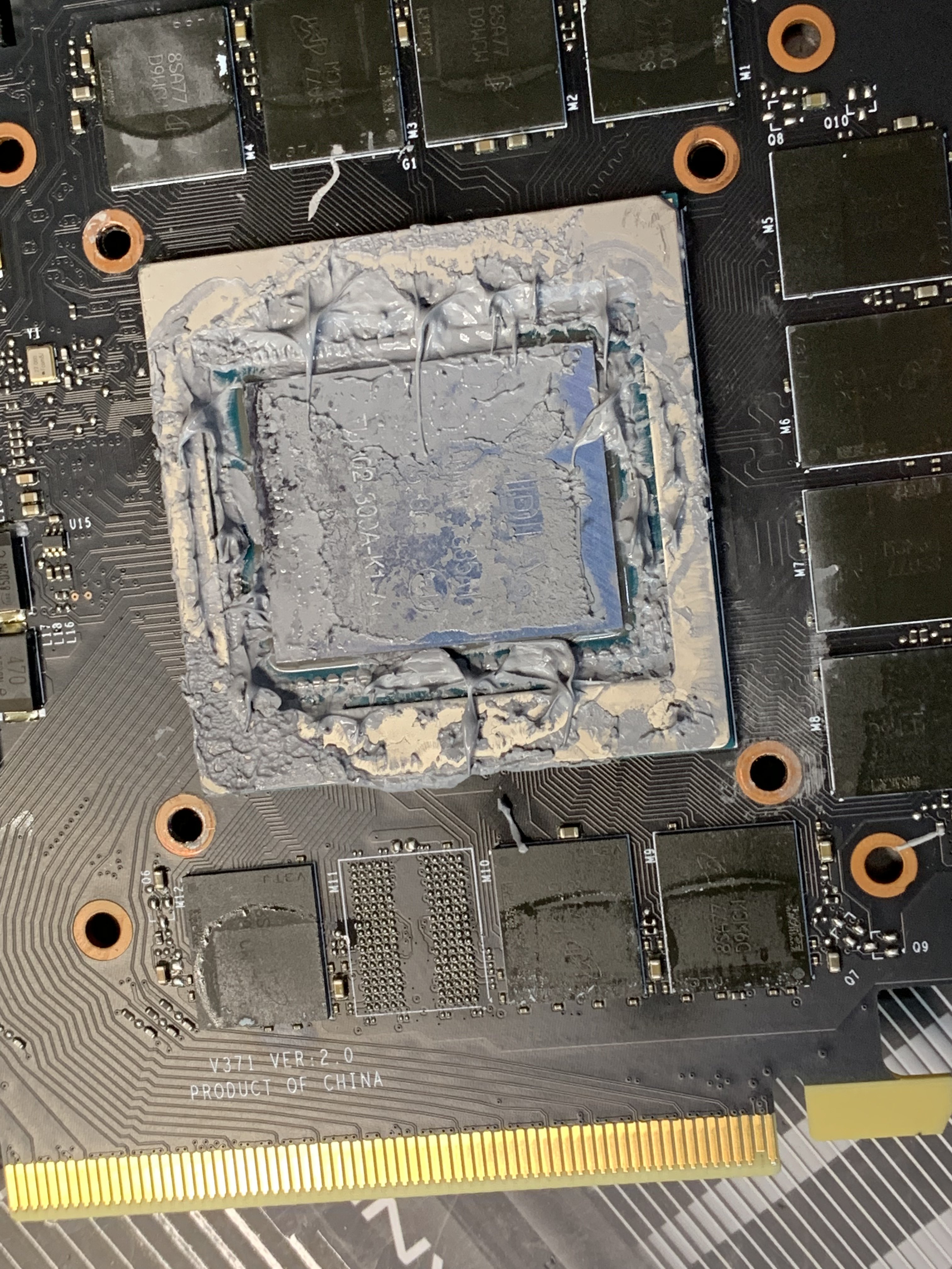

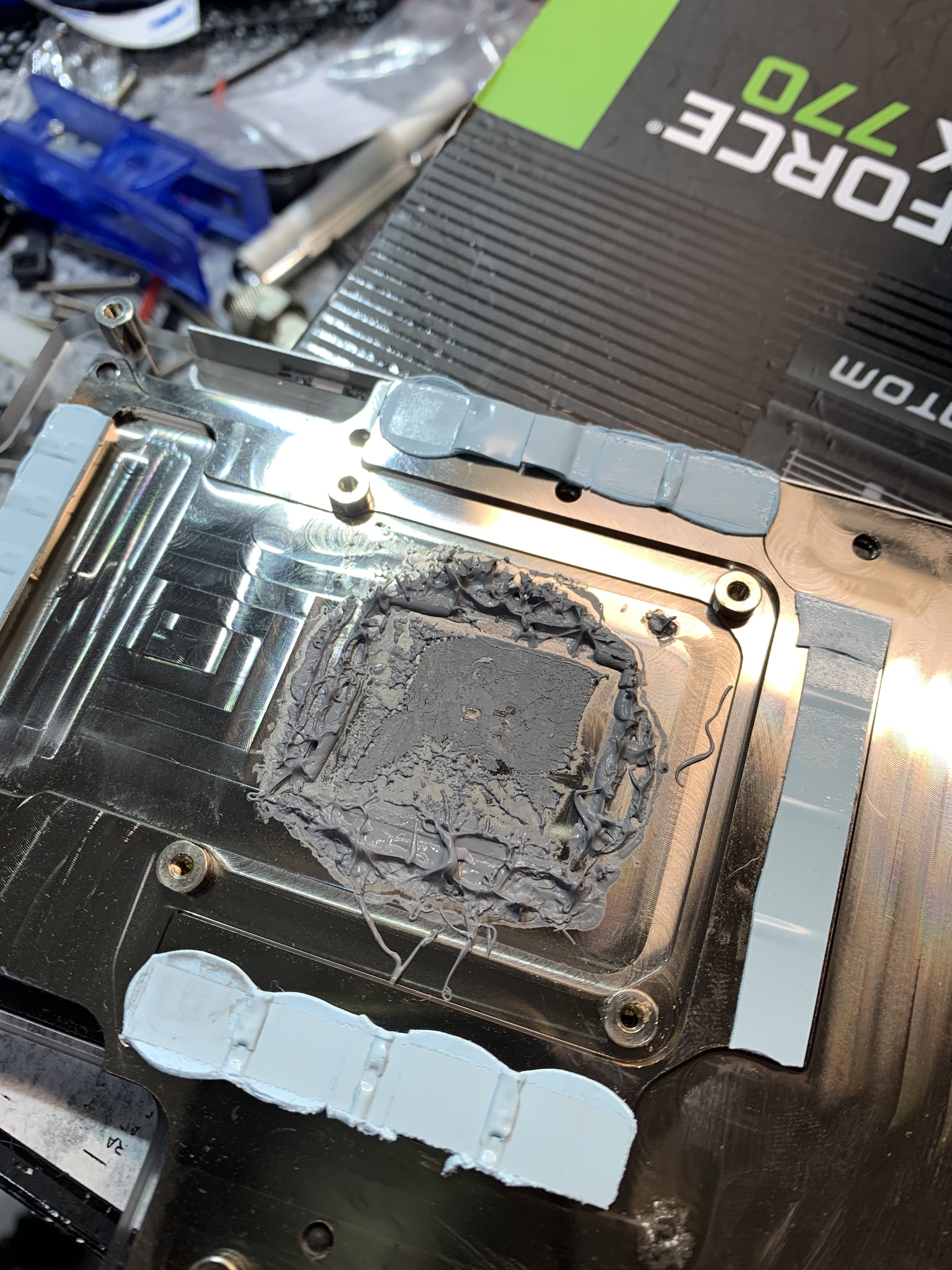

Ohne Mo-Ra Radiator zusätzlich wirst du die 2080 ti nicht unter 60 c bekommen. Such mal bei Watercool nach Mo-Ra. Habe ich hinter meinem PC an eine Wand Montiert und kann sie mach Belieben peer schnellverschluss abklemmen.
Gut, das meine beiden 2080ti das nicht wissen....
Die werden im Verbund bei Dauerlast OHNE MORA keine 55° warm.
Pauschalaussagen sind immer so ne Sache.
Ps.: Die Grakas sind nicht undervoltet und laufen auf ~2100Mhz, also keine Kastration zwecks Temperatursenkung.
Reaktionen: Tommy Hewitt
Sorry ich bin unschuldig nur weil ich dieses Mal zu faul war und eine fertig Wakü Grafikkarte gekauft habe das passiert mir nicht nochmal.
Nach deinem Post wurde ich doch etwas nachdenklich, meine Titan Pascal die ich vorher hatte wurde nie wärmer als 38c.
Habe den Kühler jetzt runtergenommen und da kam das hier zum Vorschein. Das war meine letzte MSI Karte die je gekauft habe werde die jetzt anschreiben. Die Spawas werden überhaupt nicht gekühlt der Wasserkühler berührt diese nichtmal und 2 Kilo WLP sind unglaublich.
Habe jetzt alles gereinigt und jetzt komme ich bei 800 U/min aller Lüfter nicht über 48c. Vorher gute 10c mehr

toller Pfusch vom Profi...
Viel hilft viel vom Motto her:freak::o
