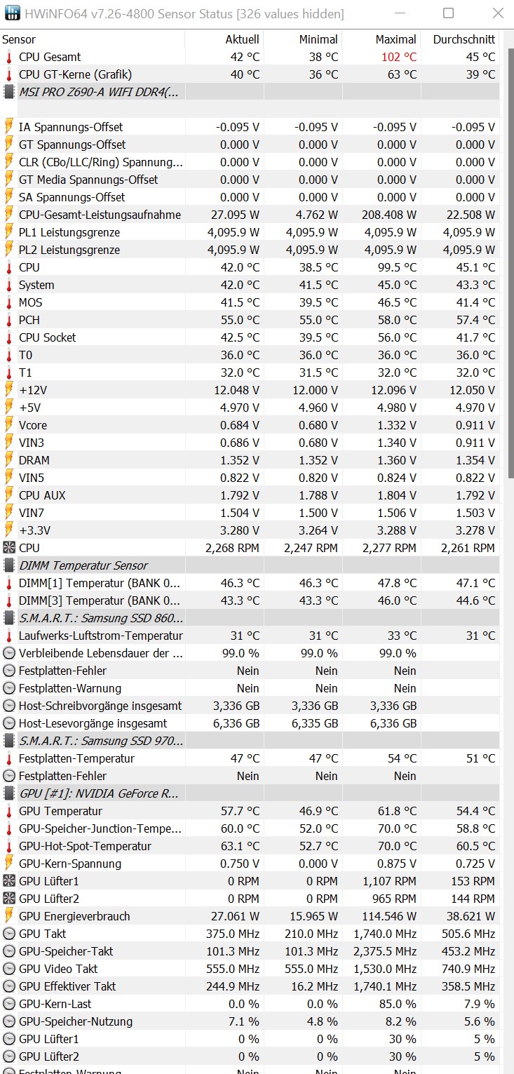

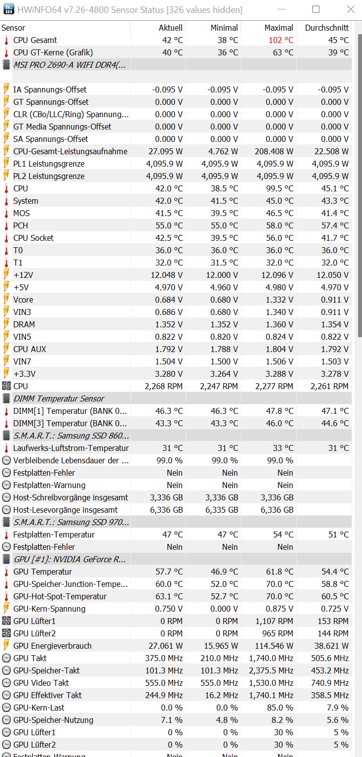

naja bei 1.3. überhitzt er.
das ist eine gute Frage. cpu lite load alleine zu ändern läuft leider nicht habe mode 8 + mode 9 probiert wobei mode 9 auch von der AUTO einstellung war.

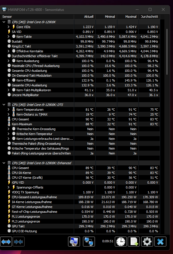

ich muss die Watt limitieren sonst überhitzt er. wie hier auf 170 long und 190 short. und 190 watt ist anscheinend das höchste was er verträgt. da sind wir bei 90° ca.
und habe 24688 pts benchmark erreicht. und da war er aktuel bei 1.200 v ca.

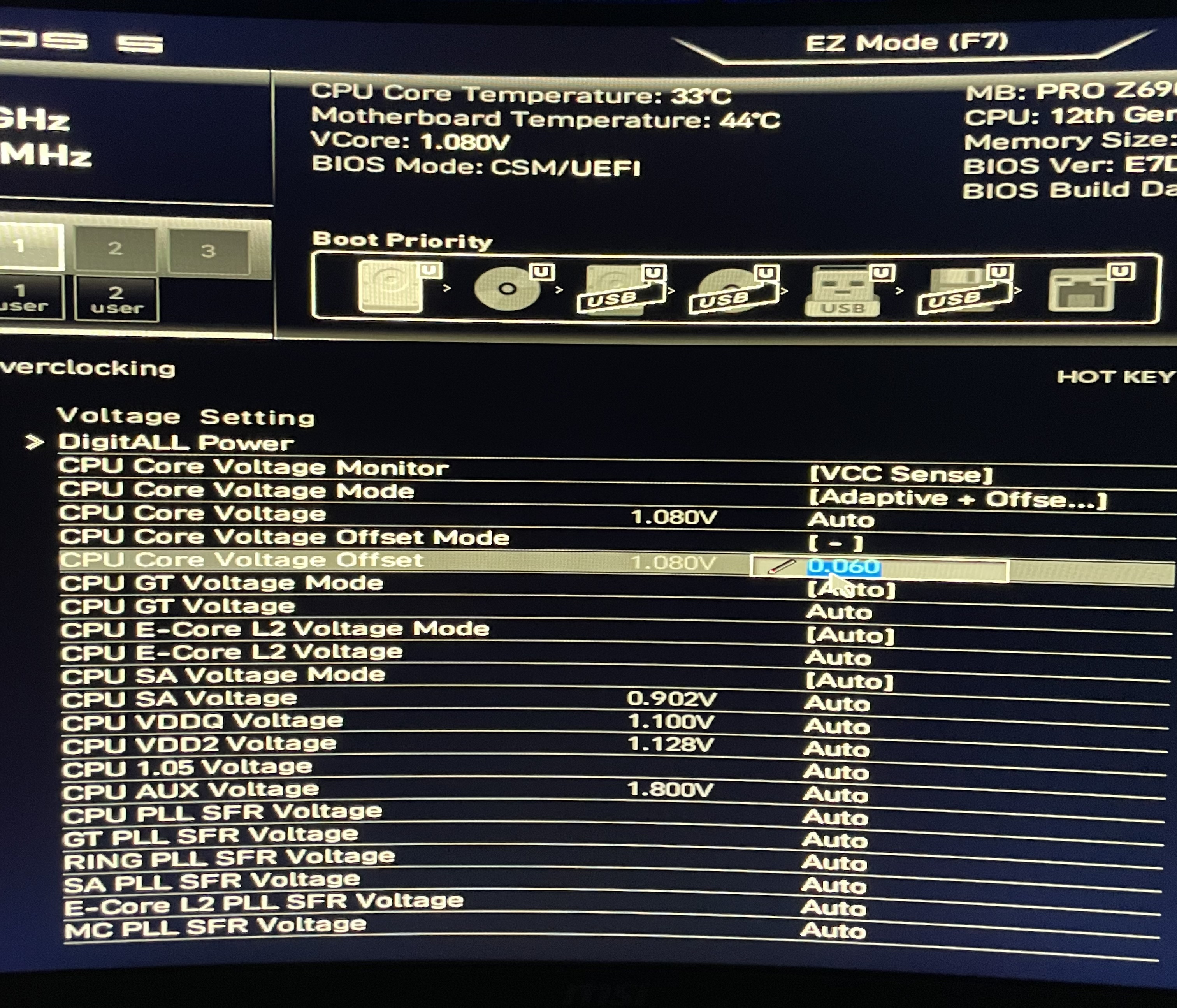

Wenn Mode 9 Auto entspricht also ~1,30V dann ist Mode 8 doch nur minimal weniger Spannung.stiipe schrieb:cpu lite load alleine zu ändern läuft leider nicht habe mode 8 + mode 9 probiert wobei mode 9 auch von der AUTO einstellung war.
Du musst natürlich weiter testen mit Mode 7, Mode 6, usw. und schauen welche Spannung anliegt.
Jede CPU ist anders (Chip Güte und Glück in der Silicon Lottery) und es geht darum heraus zu finden
wie viel Spannung DEINE CPU mit Standard Einstellungen braucht. Mach das doch endlich mal fertig.

aber du meinst ich soll die Watt auf Auto lassen und nur den CPU lite load auf Mode 6 oder 7 probieren.0ssi schrieb:Wenn Mode 9 Auto entspricht also ~1,30V dann ist Mode 8 doch nur minimal weniger Spannung.
ist das normal dass meine cpu lüfter also die vorm radiator max. 19XX rpm drehen?
Natürlich nur Eins von Beidem. TDP Limit ist für Leute die nicht Wissen wie man undervoltet.stiipe schrieb:aber du meinst ich soll die Watt auf Auto lassen und nur den CPU lite load auf Mode 6 oder 7 probieren.
Wenn z.B. Mode 5 stabil läuft und das bedeutet unter Last ~1,20V dann verbraucht die CPU
ja auch deutlich weniger Strom also vielleicht sogar nur 180 Watt aber eben mit vollem Takt
während bei 1,30V und TDP Limit 180W vielleicht nur 4,5 statt 4,9Ghz All Core Takt anliegen.

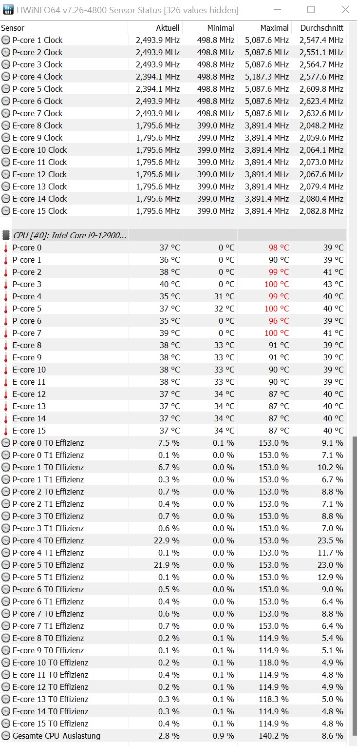

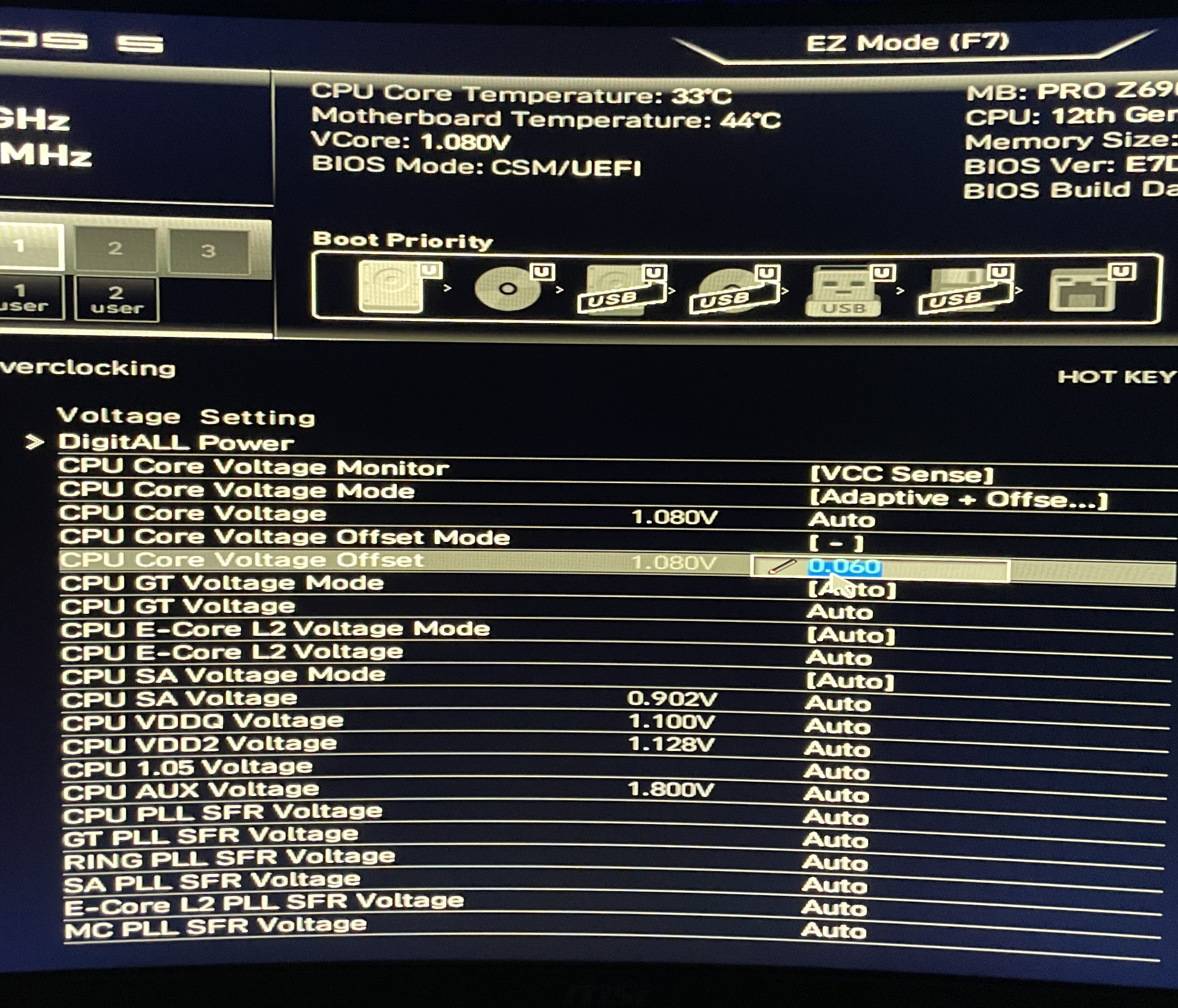

stiipe schrieb:ja aber das gibt es doch nicht, dass ich als "Einziger" da betroffen bin? das nur bei mir nicht funktioniert? ich bin doch nicht der Einzige mit der CPU oder bin ich nur draufkommen dass die performance nicht gut ist. und die anderen geben sich mit wenig zufrieden?
Du bist damit nicht alleine. Ich habe die selbe CPU und die selben Probleme.
Siehe Fotos im Anhang. Habe nur eine Offset, wie man sieht, eingestellt. Habe auch schon andere Dinge versucht (siehe im anderen Thread), leider ohne Erfolg
P.S.: Habe bei CB23-26253Punkte.

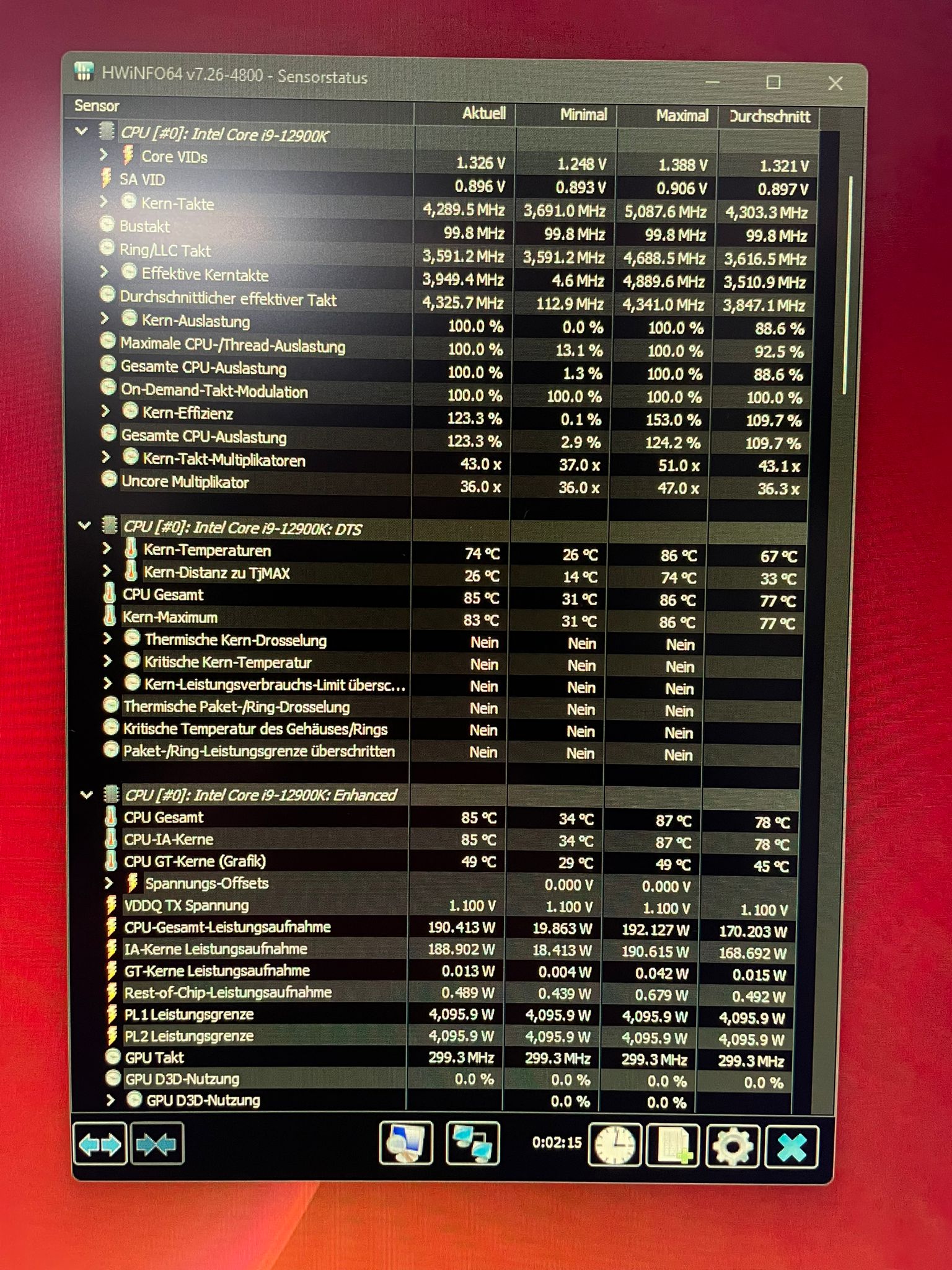

so, habe jetzt fast alle modis durch.
mode 6 war stabil, die werte eig. gut.
ABER
die Cinebench Werte richtig schlecht.
16899 Punkt nur. Warum ist das so?
max wert bei CB23 war heute 24923 pts da habe ich lediglich die Watt auf 180 short und long auf 150 gesetzt.
Mode 7 erreiche ich 92° Grad und die Benchwerte auch so ca.
Mode 8, 9, 10. gehen gar nicht da wird's heiß 100°

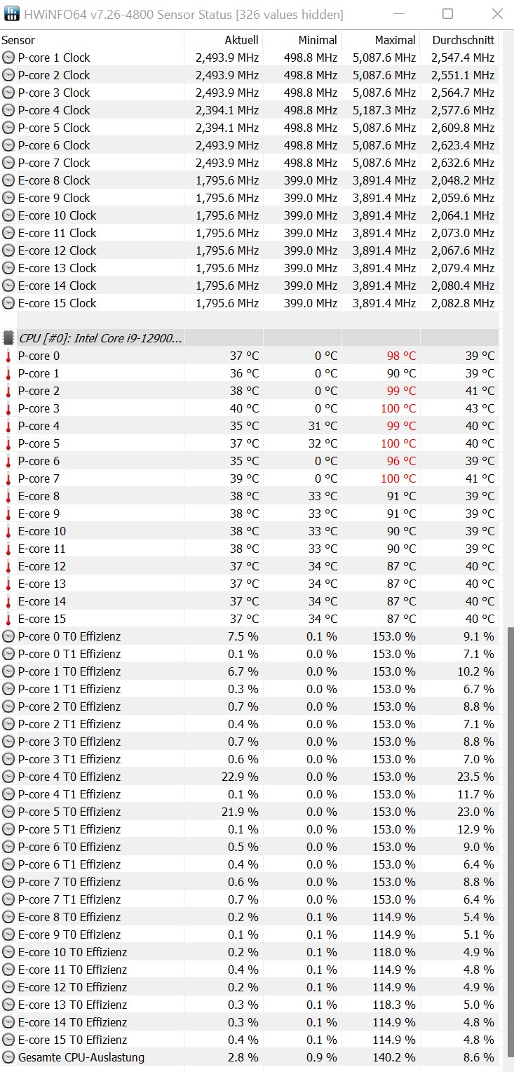

hm du hast CB23 so laufen lassen mit 100°?Cuddles schrieb:Du bist damit nicht alleine. Ich habe die selbe CPU und die selben Probleme.
26253 ist ein schöner Wert. wünsch ich mir. Wäre perfekt bei CPU 88° etwa mehr will ich gar nicht.
stiipe schrieb:Ergänzung ()
Ja, habe es so laufen lassen. Die ganze Zeit schwankte die Temperatur zwischen 97°C und 100°C hin und her.
Mich nervt es schon sehr, dass die Temperatur da so hoch geht. Aber geändert hat keine Maßnahme was.

Mit 23 Grad Zimmertemperatur, NHD15 und - offset vcore sodass unter Last ~1.205v anliegen, sieht das bei mir so aus:
YouTube
Ich bin damit einverstanden, dass YouTube-Embeds geladen werden. Dabei können personenbezogene Daten an YouTube übermittelt werden. Mehr dazu in der Datenschutzerklärung.
- Juli 2022
- 61
Genau das, genau das! so soll es sein.Th3ri0n schrieb:Mit 23 Grad Zimmertemperatur, NHD15 und - offset vcore sodass unter Last ~1.205v anliegen, sieht das bei mir so aus:
YouTubeAn dieser Stelle steht ein externer Inhalt von YouTube, der den Forumbeitrag ergänzt. Er kann mit einem Klick geladen und auch wieder ausgeblendet werden.
was hast du für einen Kühler verbaut? einen NHD15? nicht wirklich? wie ist das möglich?
und welche Settings? nur offset vcore ? - wo ist das im BIOS?
Th3ri0n
- Juni 2003
- 1.364

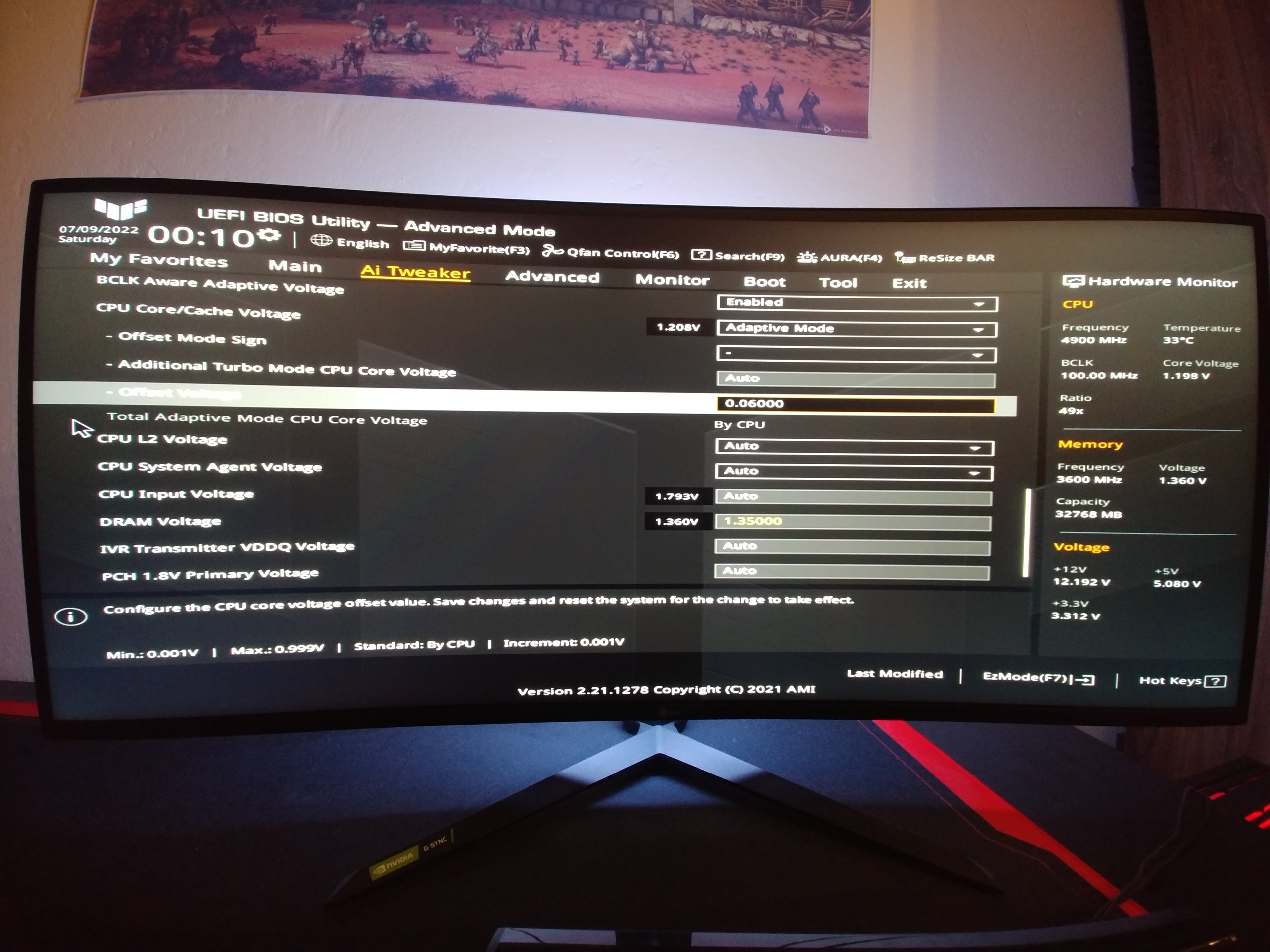

Ich habe leider ein Asus Tuf Gaming Z690, kein MSI. Adaptive Mode und dann - offset. Und SVID Behavior auf Typical Scenario - das ist sowas ähnliches wie MSI Lite Load.
Bei dem Board musste ich auch einiges ausprobieren, eh das richtig lief. Asus MCE z.B. muss aus, das verhunzt alles.

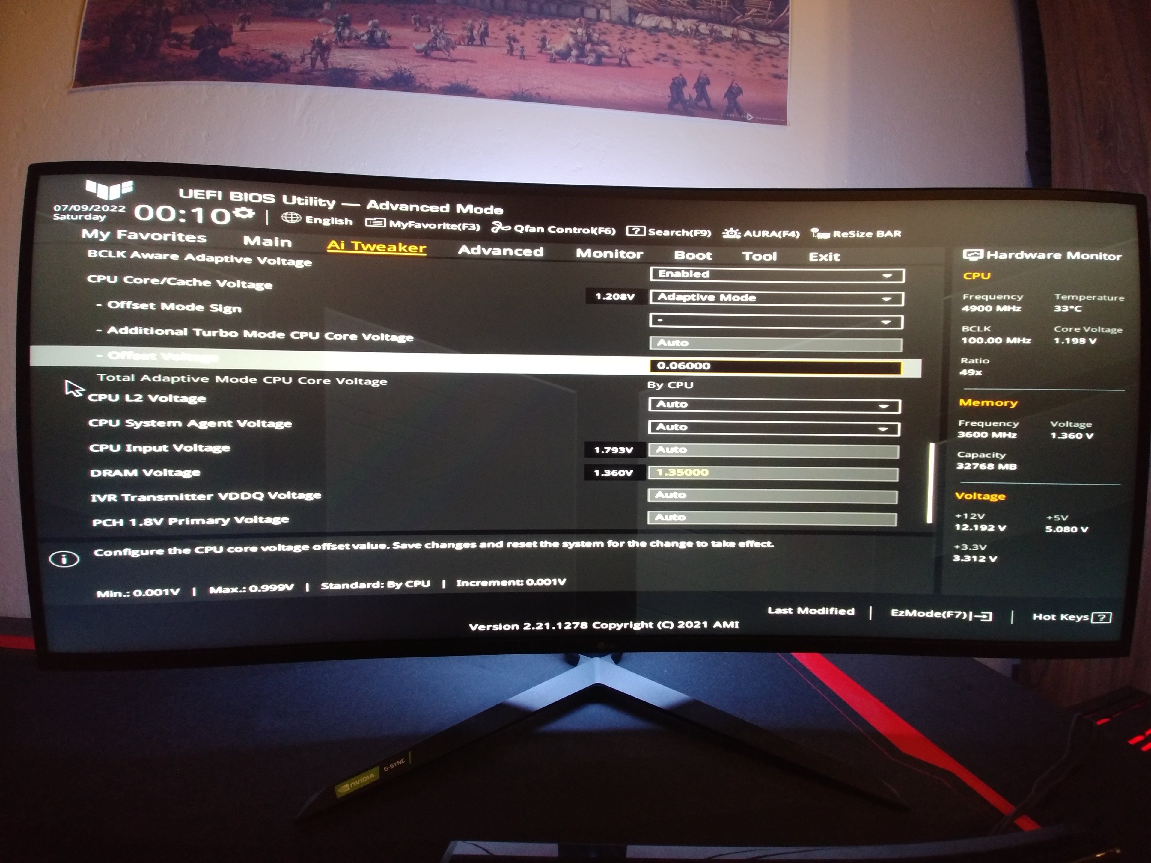

- Juli 2022
- 61
anscheinend mehr. 1.396v
geschwitzt ohne ende:
offset -0.150
Aber benchmark 26655 pts
so habe ihn nun auf offset - 0.200 laufen.
läuft stabil auf 88° aber somit kann man sagen der Kühler kühlt nicht?
offset -0.150
