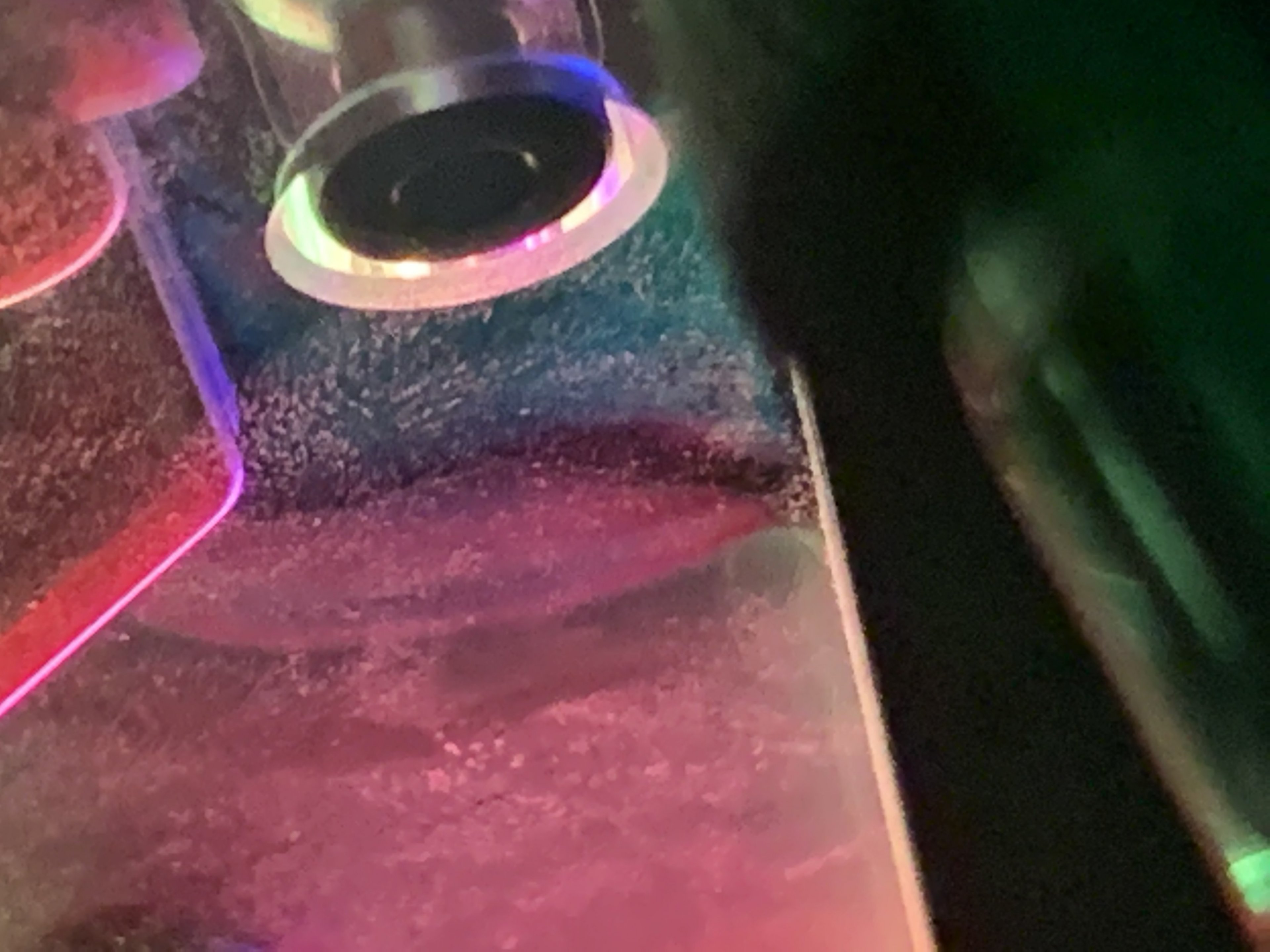

so nun zu 2. Auf dem Bild seht ihr wahrscheinlich ein kleinen Fehler von dem Herateller selber ich habe die Schrauben von Kühler jetzt nach gezogen. Was sagt ihr ? Austauschen oder abwarten ? Läuft seit über einem Jahr schon so
Auf dem Bild seh ich absolut gar nichts. Keine Ahnung, was deine Kartoffel da aufgenommen hat, aber das wirkt eher wie ein Rätselraten

Wenn man genau hin sieht sieht man diese blauen Fragmente von dem Kühlmittel dann kommt ein dunklerer Strich und dahinter die Farbe vom roten Kühlmittel. Dort wo man die Verfärbungen sieht sollte eigentlich kein Wasser sein. Die Kammern für das Wasser sind oben links am Bildrand

@NiclasShiiny : Was ist da auf dem Bild überhaupt zu sehen? Zeig die Problematik doch mal bei anständigem Licht (Tageslicht, nicht die Zimmerbeleuchtung und auch nicht die Beleuchtung des Gehäuses) mit etwas Abstand, sodass man überhaupt sehen kann, was da auf dem Bild dargestellt ist. Irgendein Eck von irgendeinem Kühler sagt quasi nichts aus.
