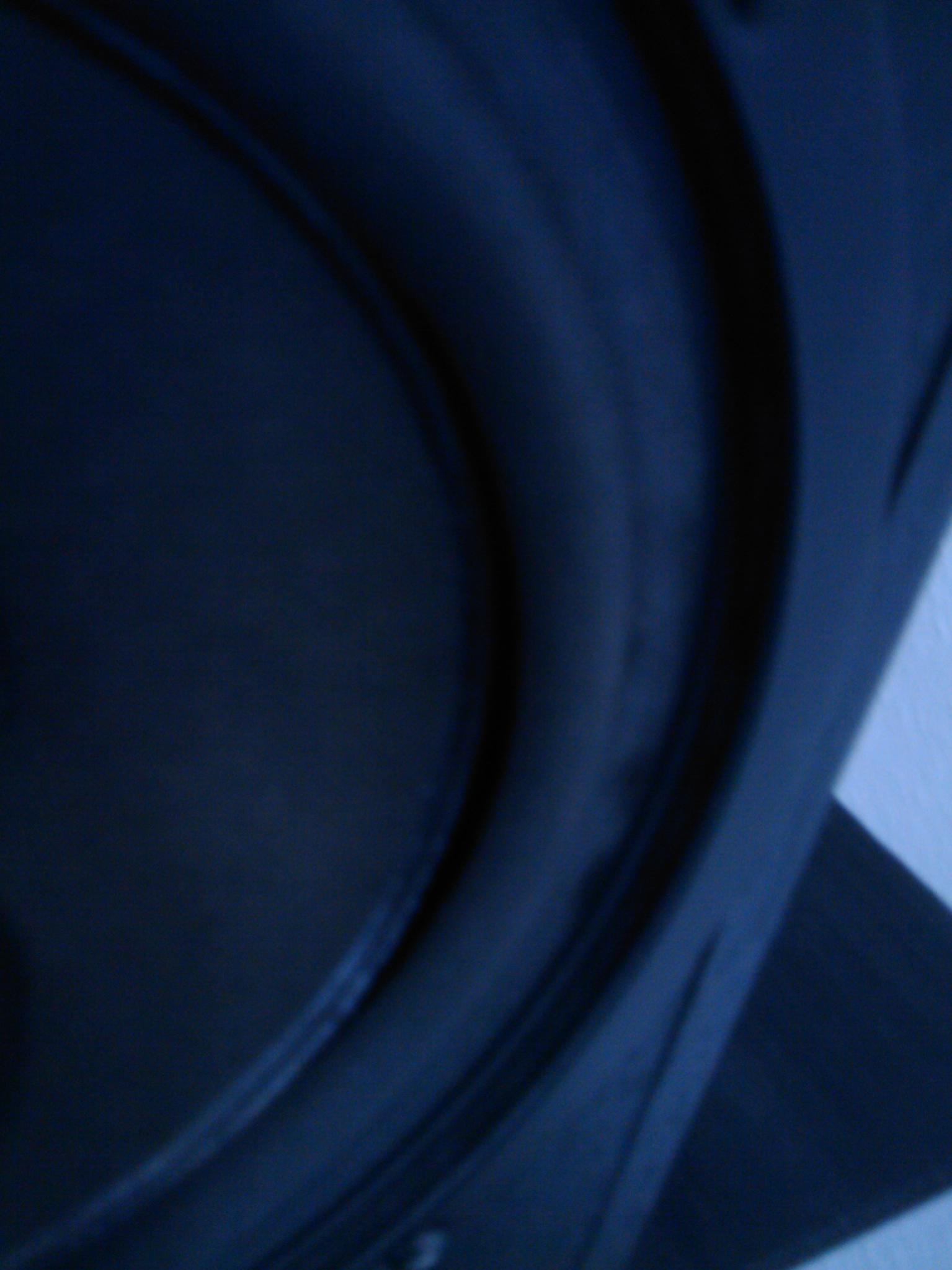

ich habs heut morgen etwas mit dem Bass übertrieben, dabei ist an der einen Box (Jensen Advantage 1000) die Membran abgerissen.
Ich hoffe man kann es erkennen...
Es kommt zwar noch Sound raus, allerdings flattert der total.
Meine Frage, kann ich das bedenklos kleben?
Und wenn ja womit?
Ductape oder doch lieber ein speziellen Kleber?
Danke für die Ratschläge!

Hab mich mal etwas schlau gegoogelt, manche empfehlen Pattex, da es dauerelastisch ist.
Kann ich zu 100% empfehlen!
Hab das gemacht, 20 Minuten trocknen lassen und jetzt test ich grad. Klingt wieder wie immer, kein flattern oder sonst was.
Wer also nur eine teilweise abgelöste Membran hat, sollte mit Pattex dran gehen.
Wer aber defekte Dustcaps oder mit porösen Sicken zu kämpfen hat, der kann die auch reconen lassen von einem Fachhändler. Liegt je nach Chassis zwischen 10-50 Euro so die Größenordnung.
