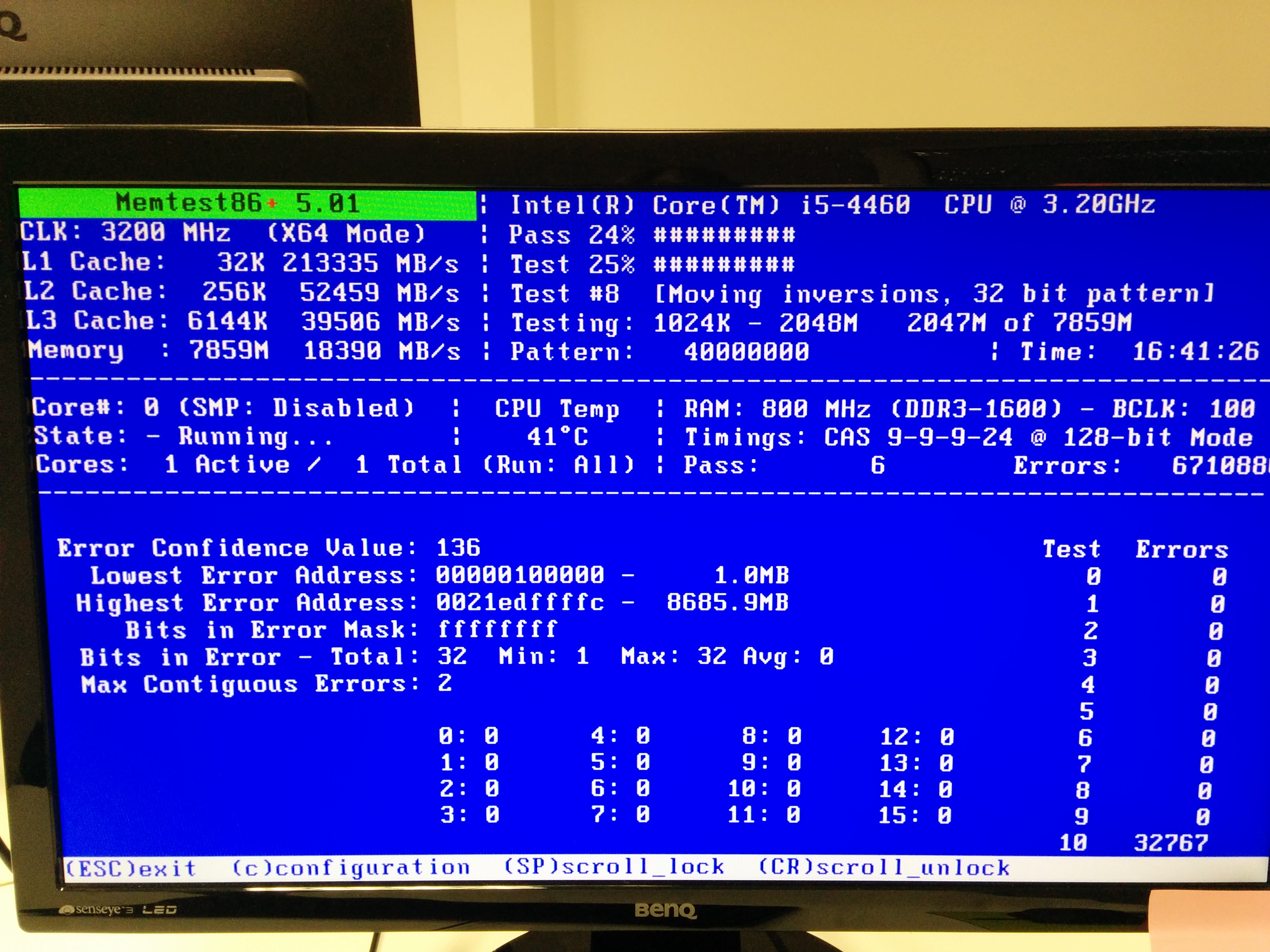

nach abstürzen mit der Fehlermeldung: The Instruction at XXXXXXXXXXXXX referenced memory at XXXXXXXXXXXXXX. The required data was not placed into memory because of an I/O error status of XXXXXXX.
Habe ich mit Memtest die Arbeitsspeicher überprüft. Ergebnis nach einen Tag:
Wie soll ich weiter vorgehen?
Mit nur einem Riegel probieren um zu checken welcher kaputt ist? Dann neuen RAM Kaufen?

Jetzt wird es wohl doch schwieriger. Speicher einzeln getestet, Test lief ohne Fehler durch. Jetzt teste ich gerade die andere Bank.
Okay... einzeln scheint es keine Probleme zu geben?! Was jetzt :)

Habe jetzt nochmal beide Riegel ohne Spannungserhöhung 16std. ohnne fehler getestet. So langsam bin ich ratlos:rolleyes:
Memtest86 (ohne Plus) verwenden und über UEFI booten.
Memtest86+ ist im Vergleich altbacken und wird nicht supported.
Das kann auch nur ein ganz obskurer False Positive sein.
Ich habe das auch schon durch eingehende Netzwerkpakete während Speichertests auf einem Server erlebt...
