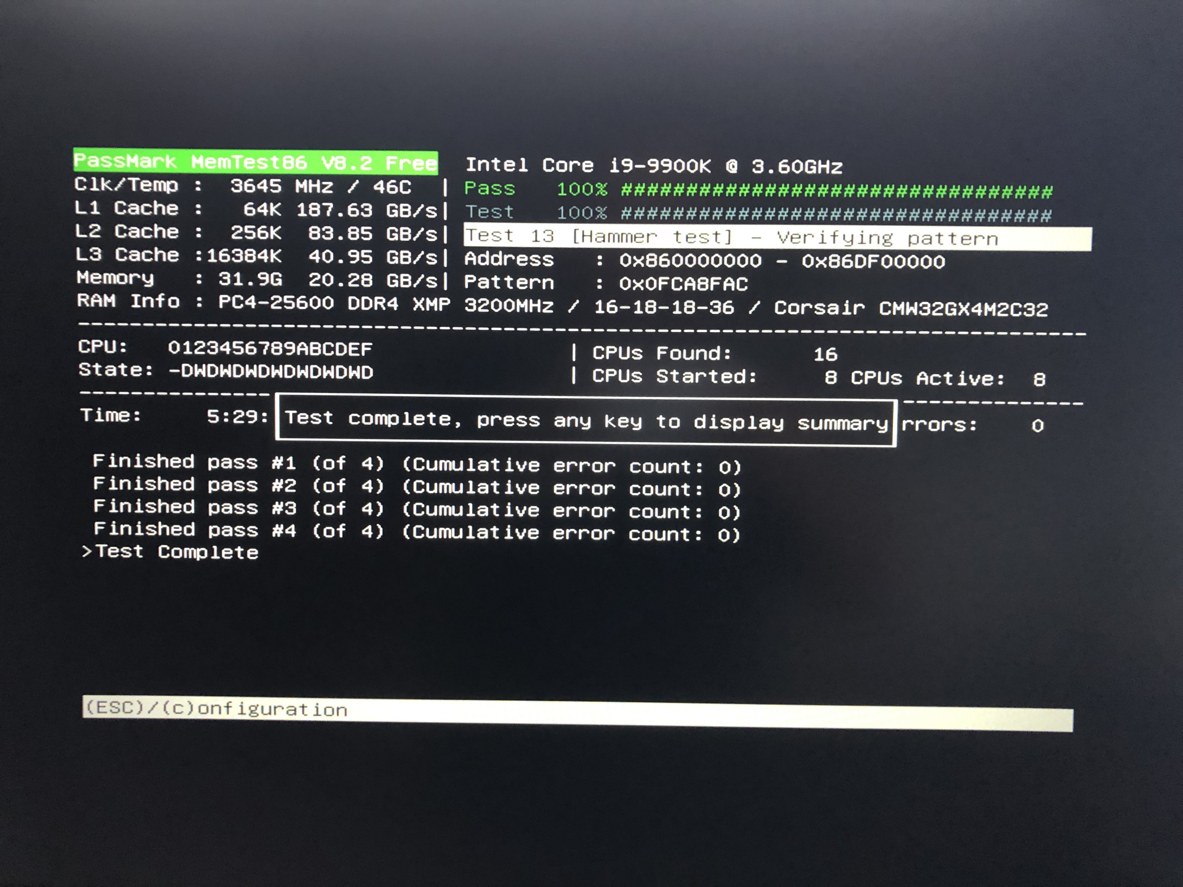

Kleines Update, hab es sofort zum Laufen gebracht an meinem PC.
Wie zu erwarten, keine Fehler.
5 Stunden und 29 Minuten und 29 grad Raumtemperatur in meinem „Büro“ weil die Fenster und Tür zu war 😂😂🙈
Jetzt das gleiche dann bei meinem Kumpel am Wochenende. Er hat nämlich auch 32 GB (4x8) daher muss er mindestens genau soviel Zeit einplanen.
Ich habe Gott sei dank nur 2x16.
