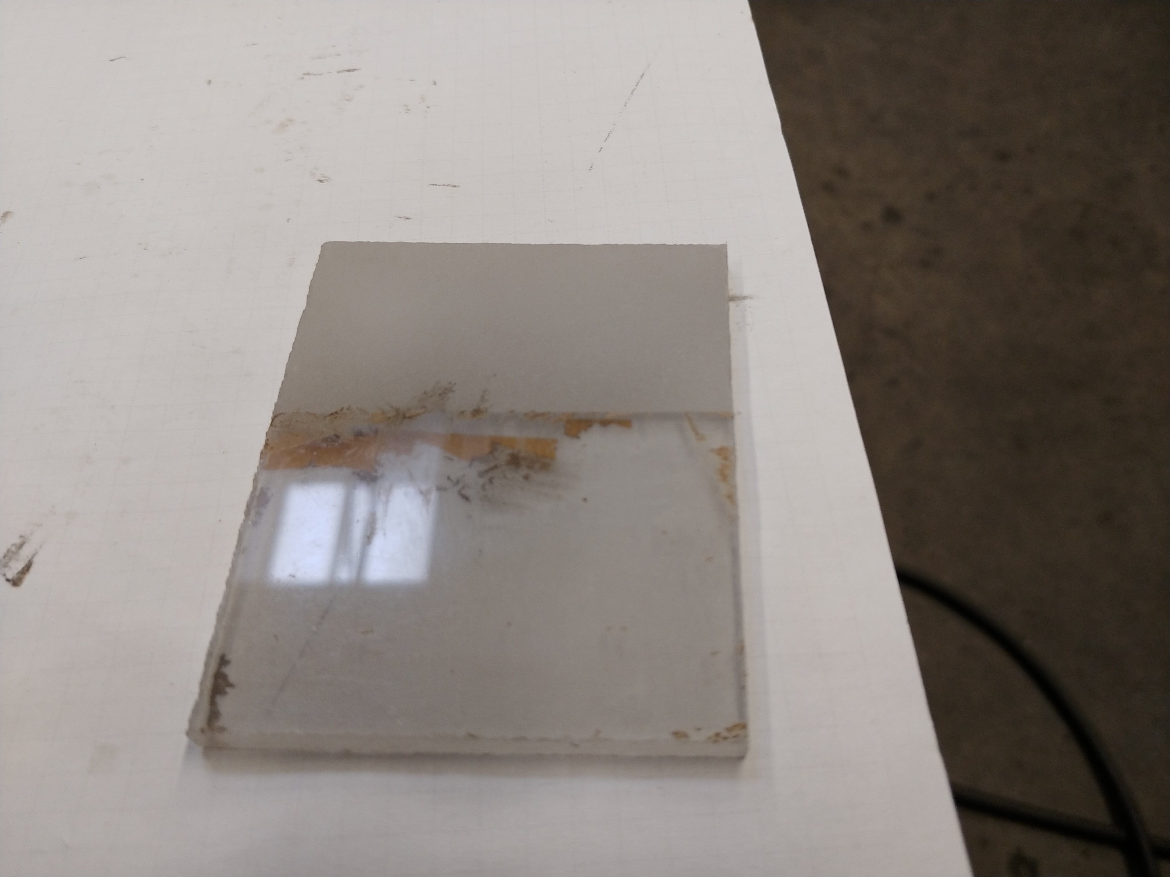

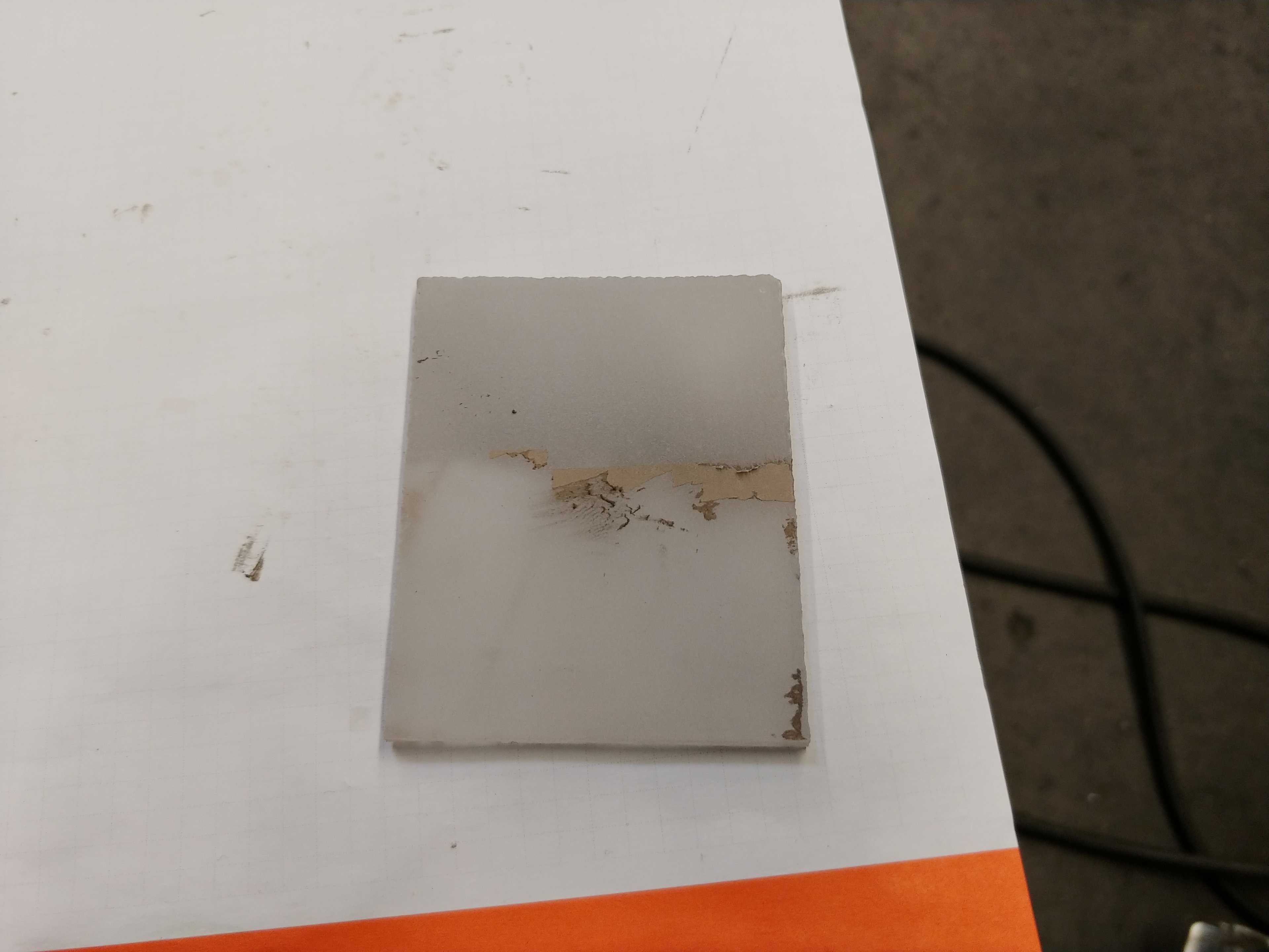

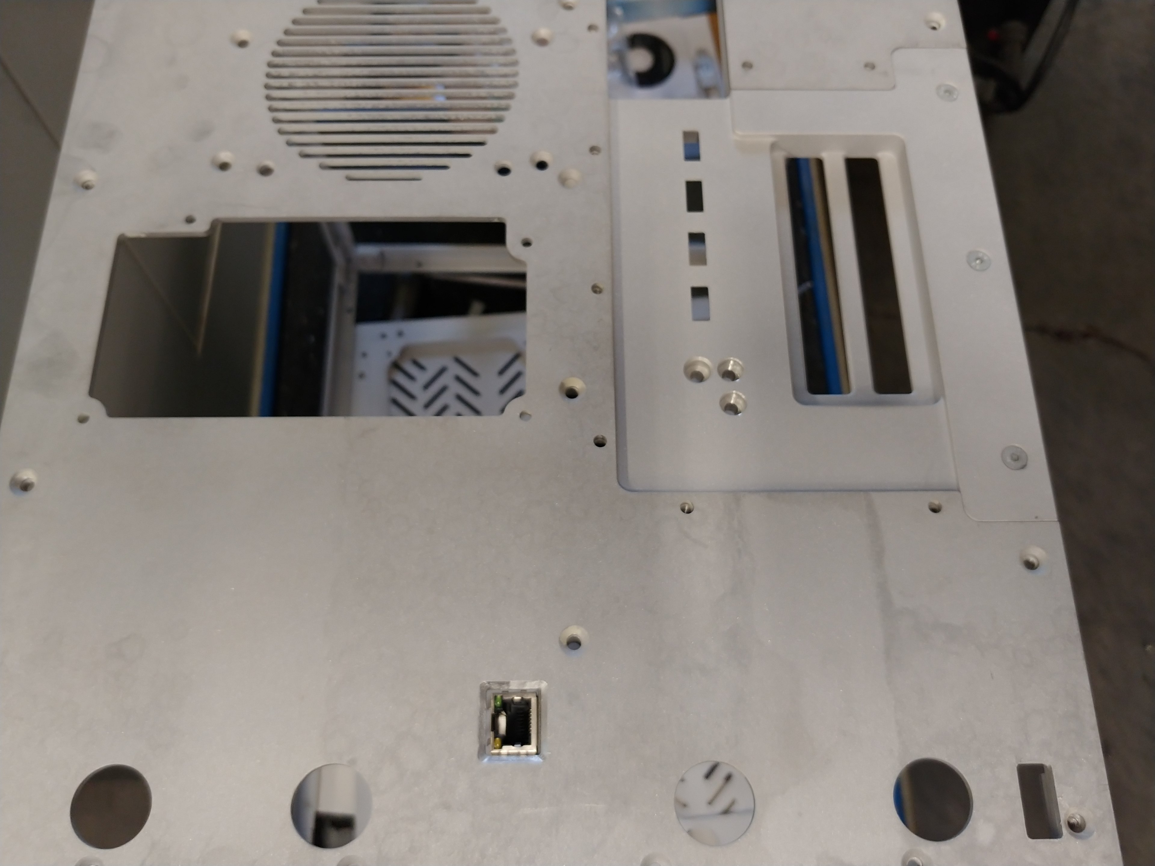

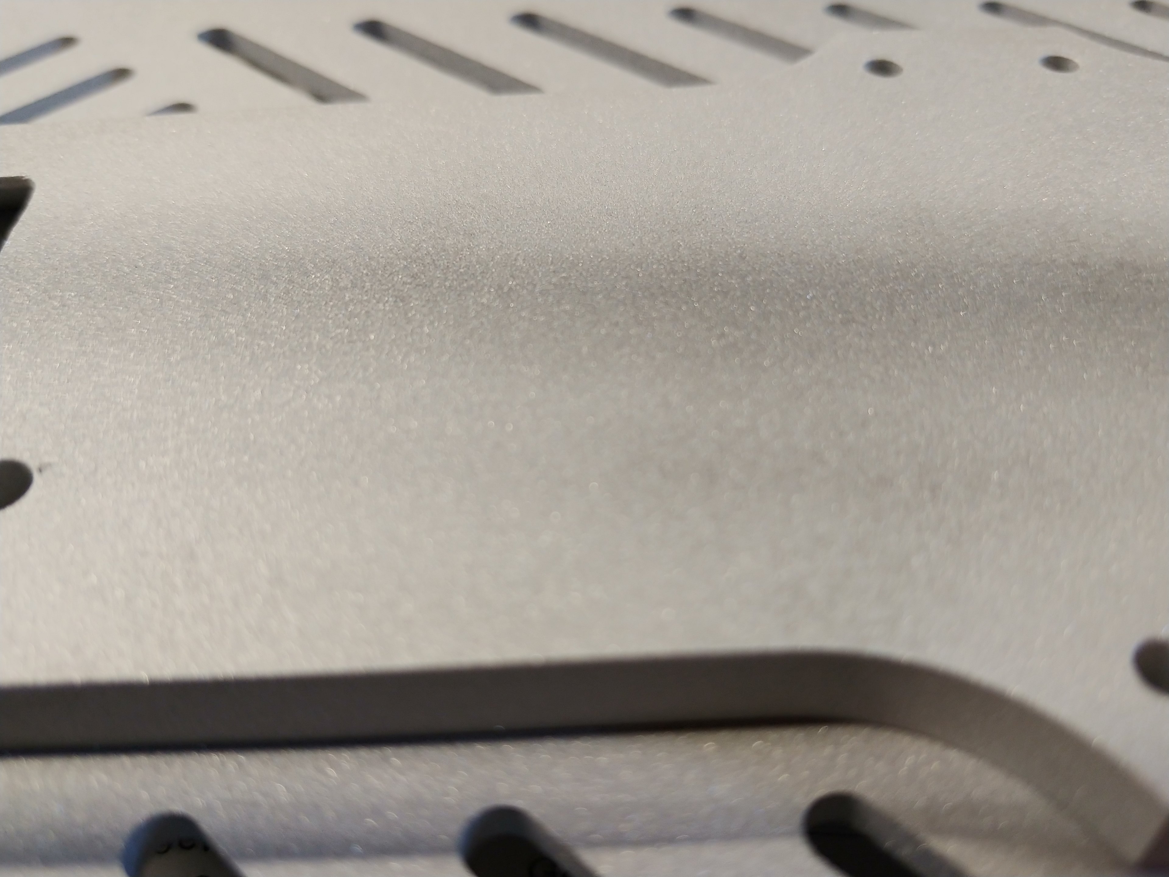

habe das gehäuse jetzt sandgestrahlt,

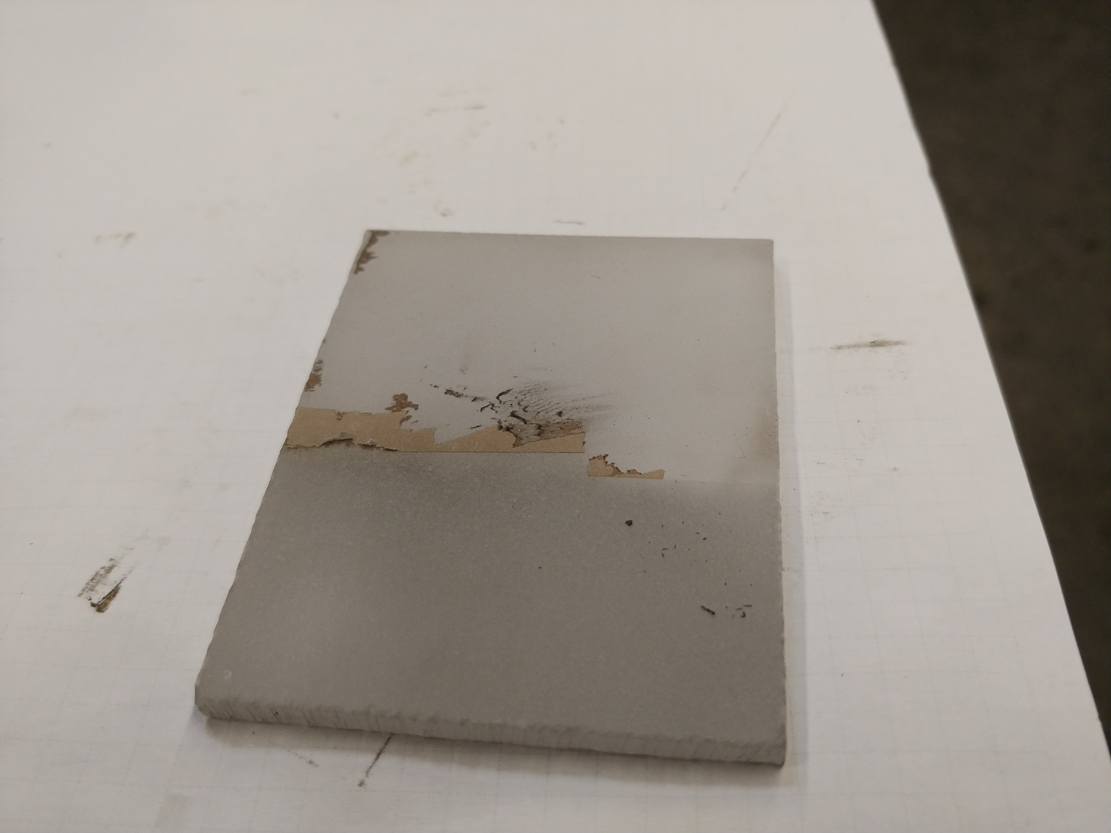

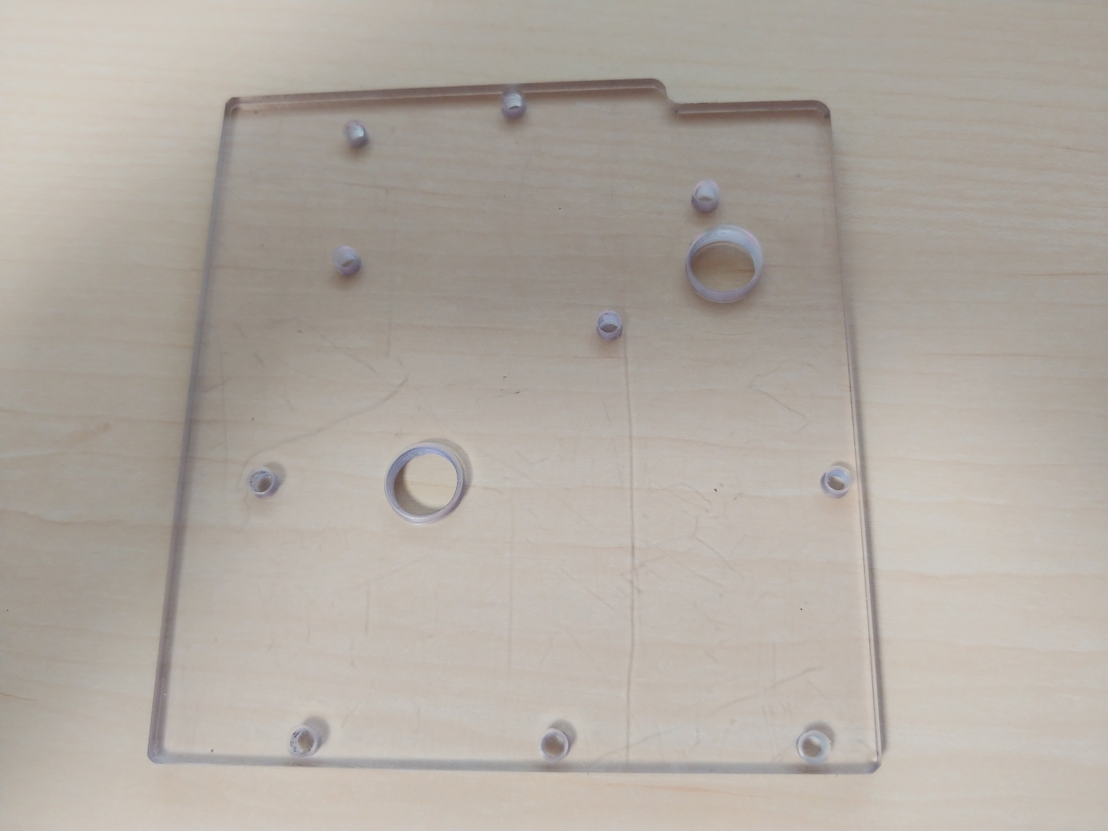

desweiteren hab ich mal eine plexiglasscheibe mal probegestrahlt, zum schauen wie es ausschaut
bitte die platte in 2 hälften vorstellen Oben/Unten
die obere seite ist gestahlt die rückseite nicht,
unten sind beide seiten gestrahlt
wenn man das so anschaut geht die farbe eher ins grau
hab auch versuchsweise mal die klare rückseite weiß lackier, da hat sich nicht viel verändert, alles so grau
sieht nicht wirklich schön aus, ausser man lässt das gehäuse sandgestahlt, das würde es passen
aber meine farbe ist es nicht

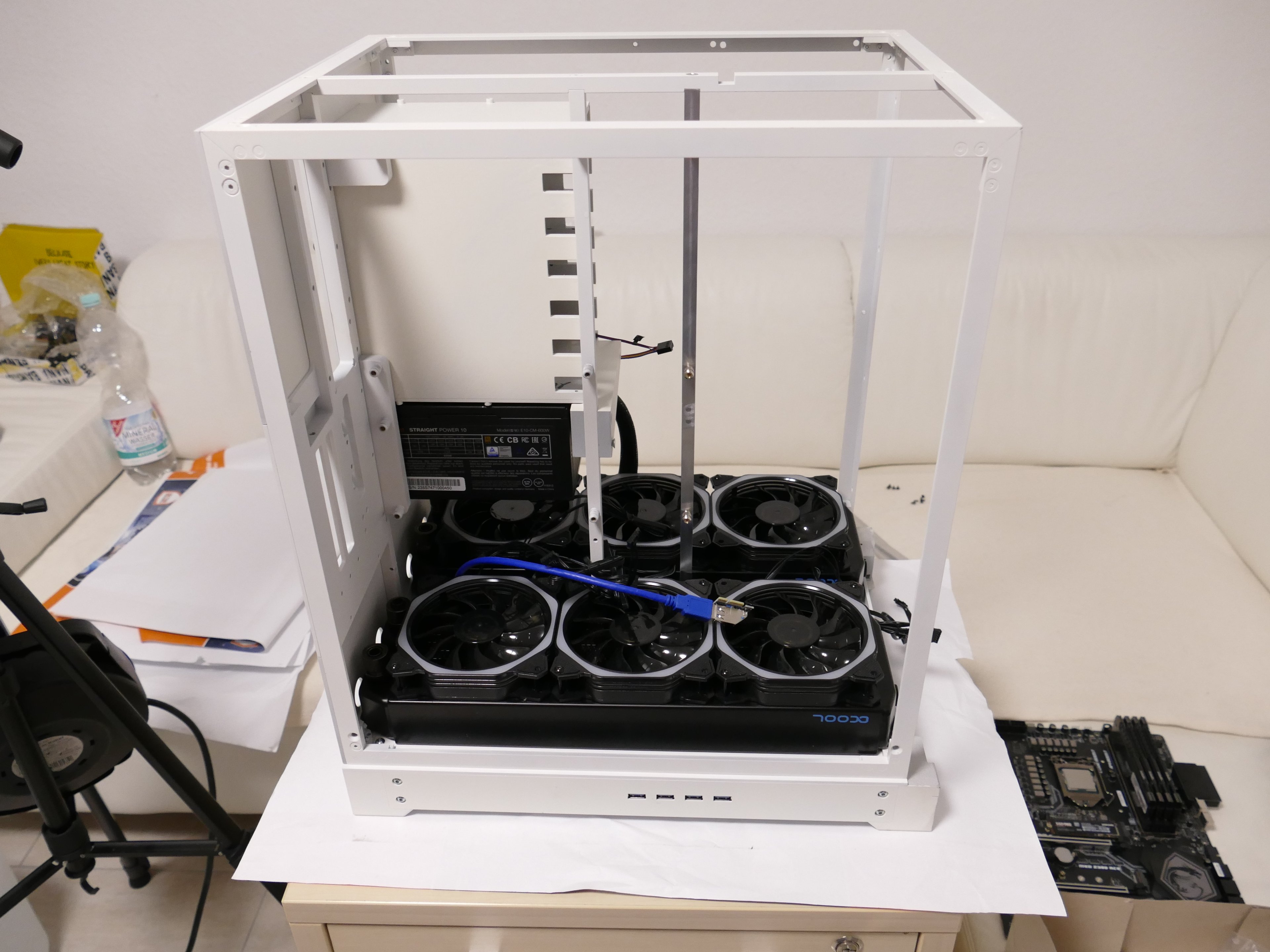

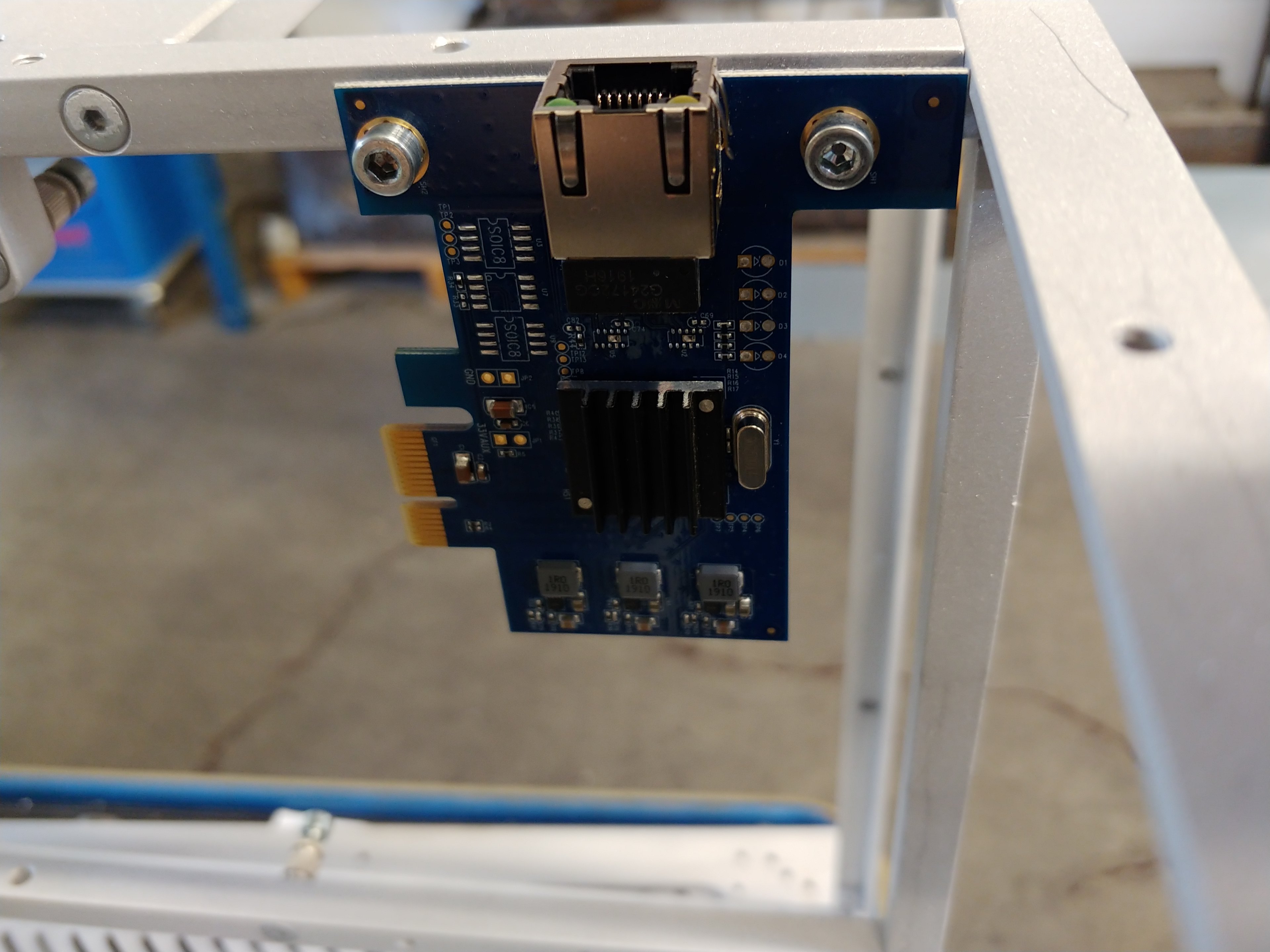

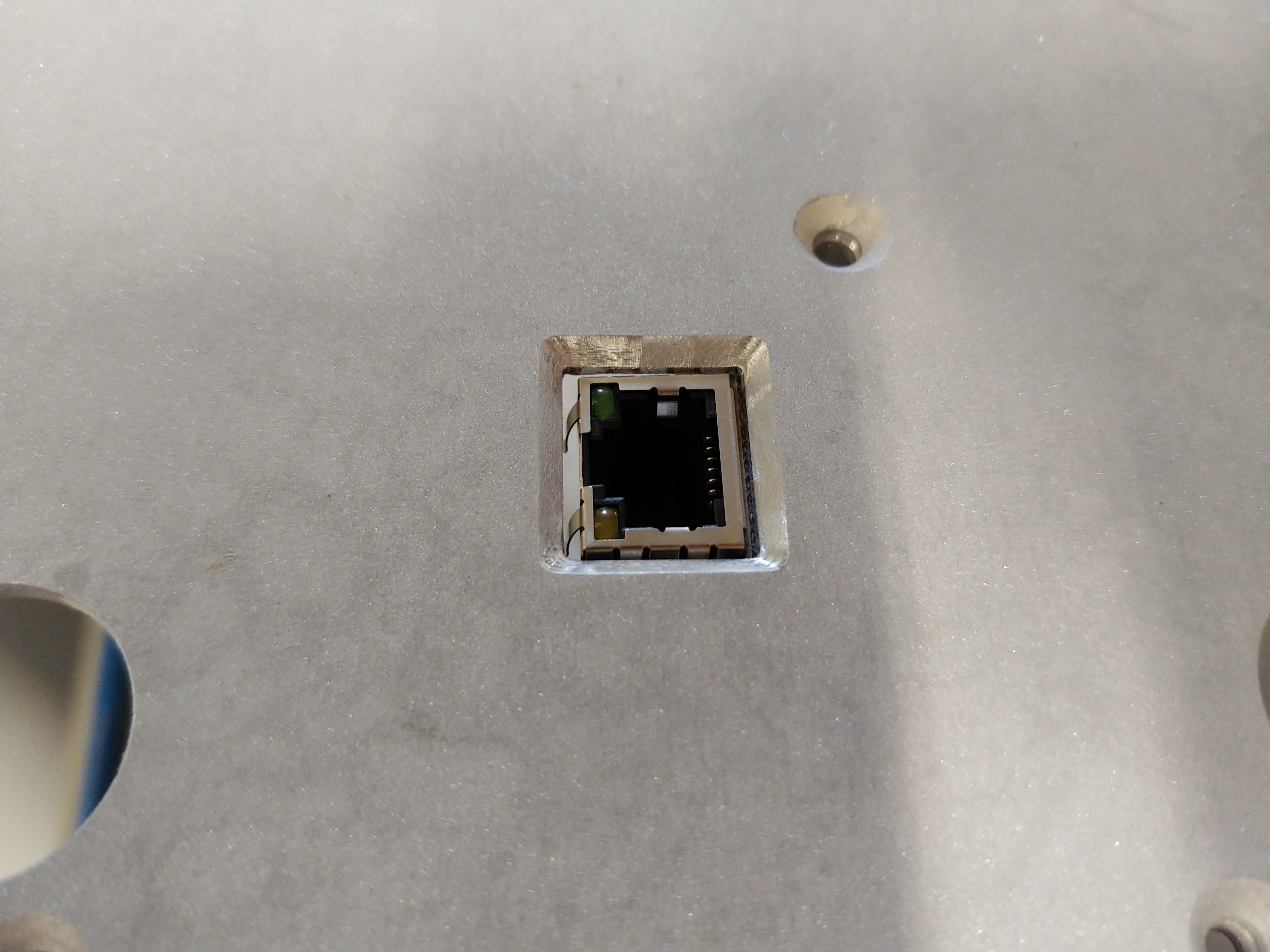

desweiteren habe ich in der zwischenzeit mir ein 2,5G Netzwerkarte besorgt und diese in das gehäuse integriert
werde jetzt in den kommenden tagen anfange mit den Neu Lackieren

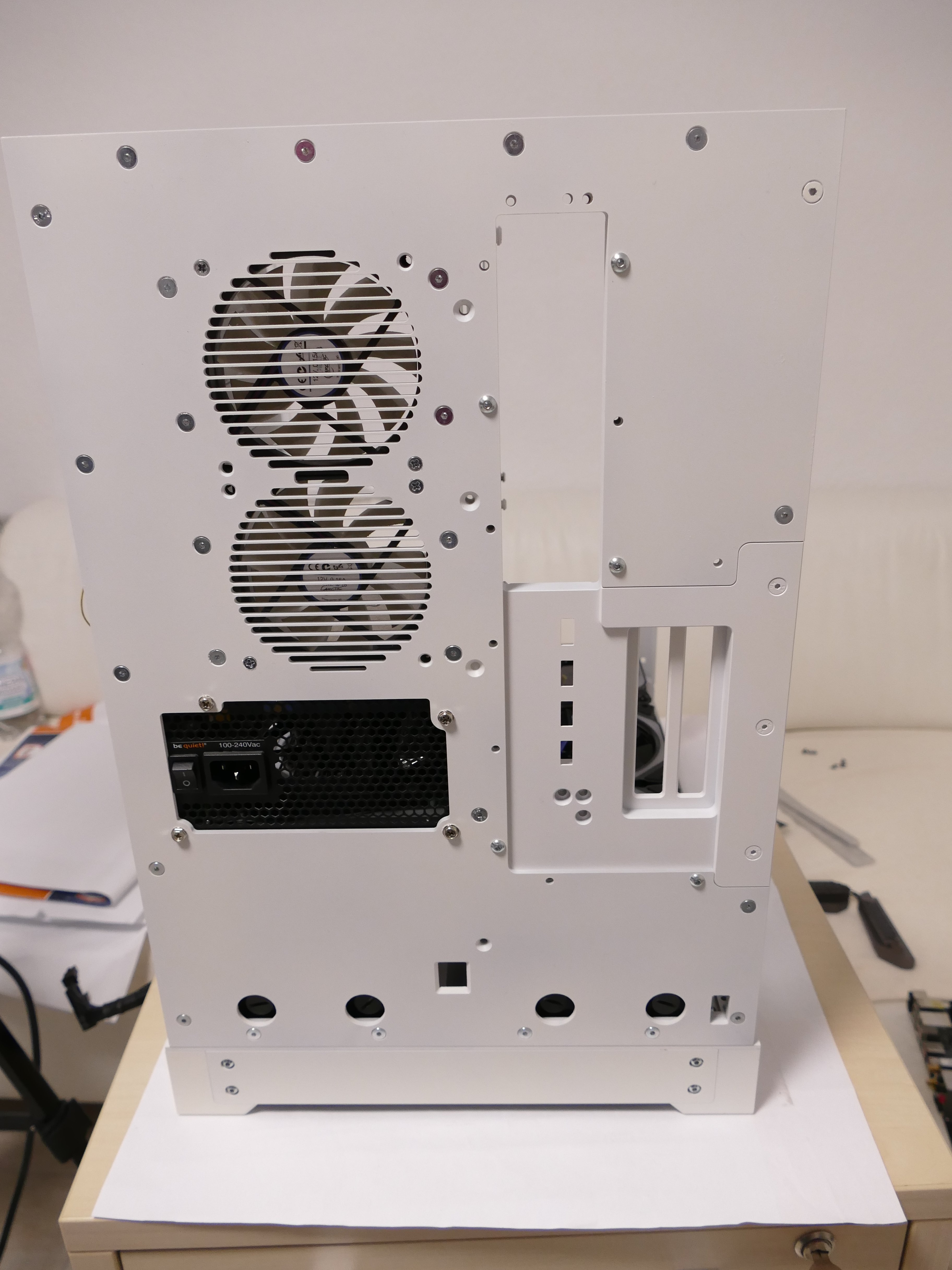

ertsmal zum Gehäuse, die Lackierung ist fertig, schaut wesentlich besser aus als vorher, hab noch eine matt Klarlack Schicht drauf gesprüht.

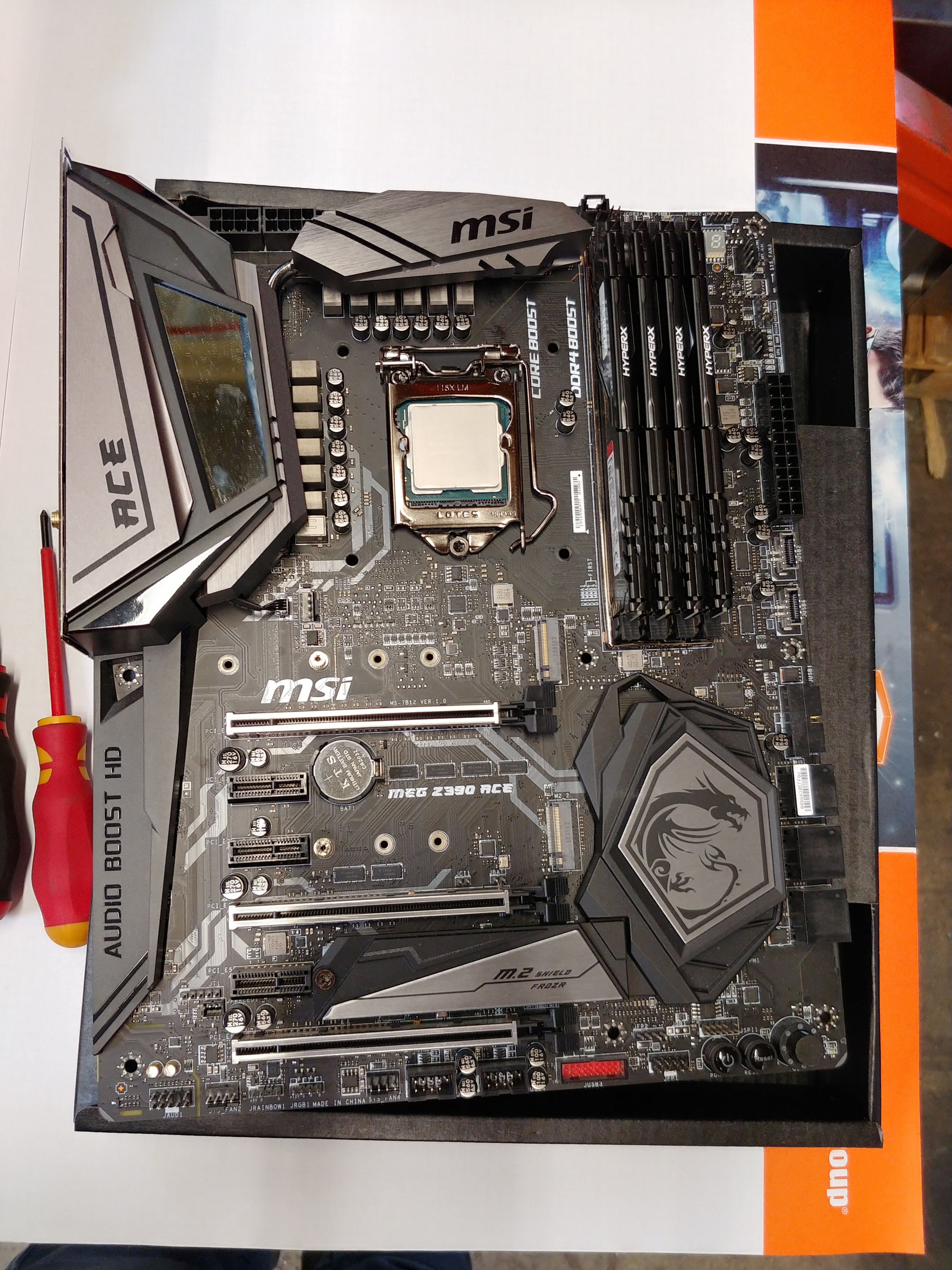

Habe mein Ganzes Gaming System Gewechselt
mein neues ist jetzt das
Mainboard: MSI Z390 ACE
CPU: 9900K
RAM: 32GB Ram
GPU: 3070ti + Wasserbock
Monitor: GB3466WQSU
nun fast alles auf anfang,

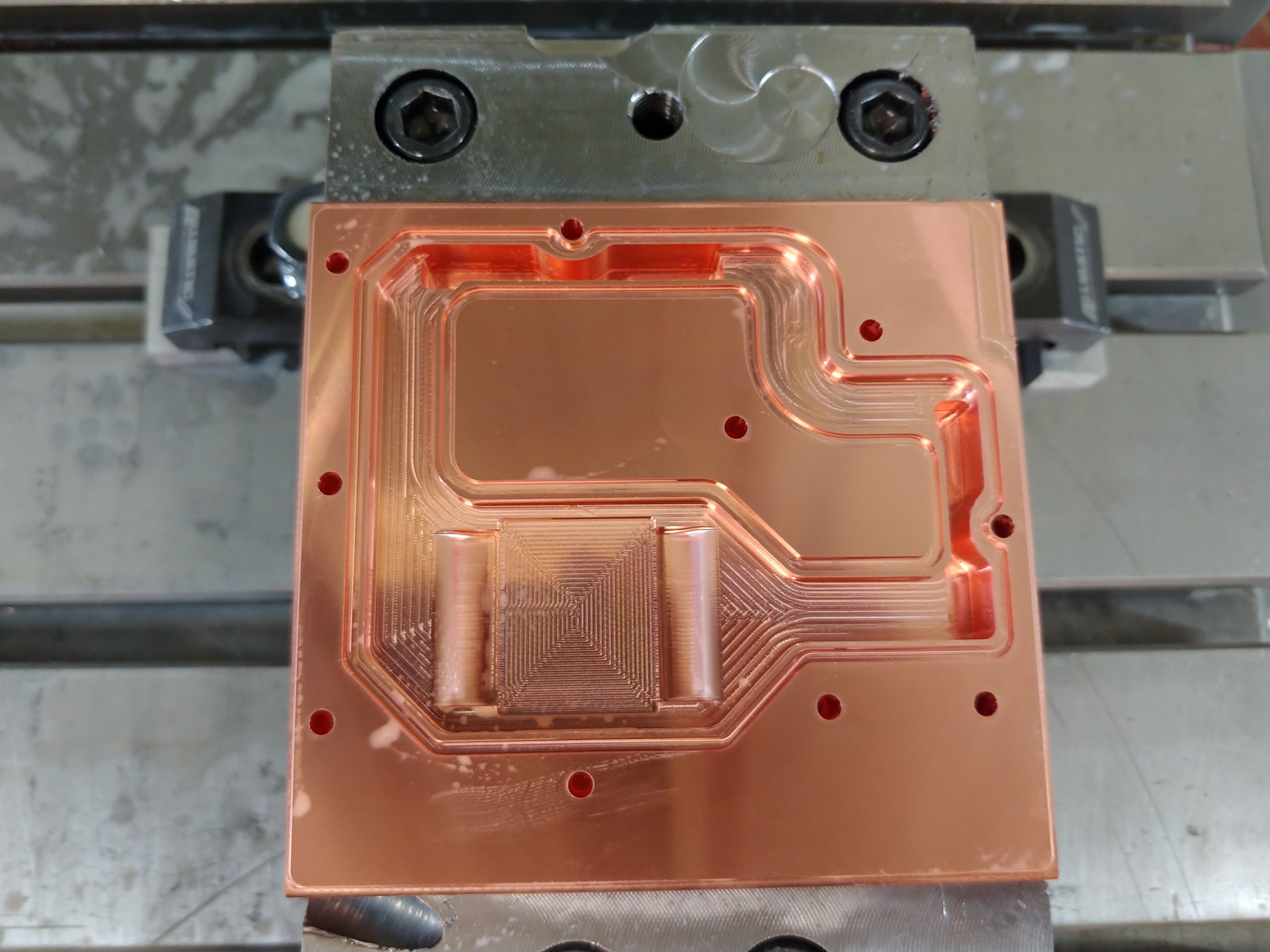

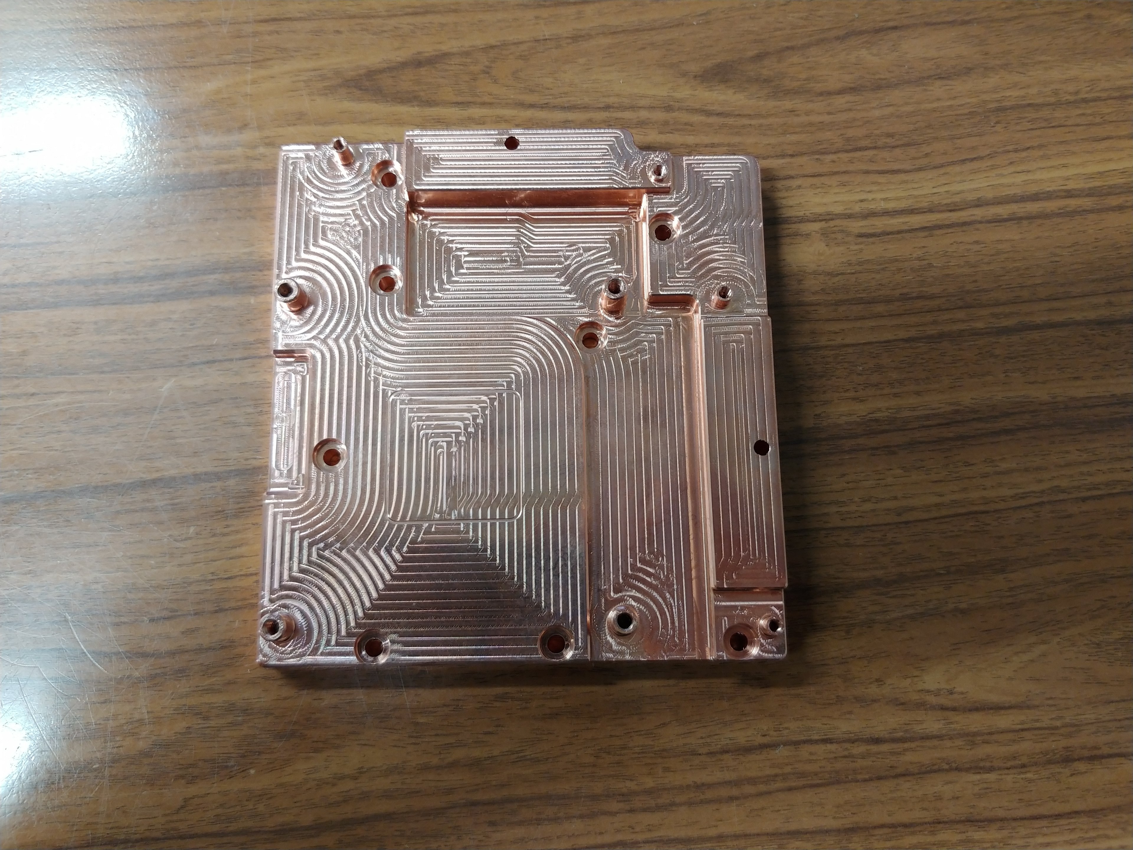

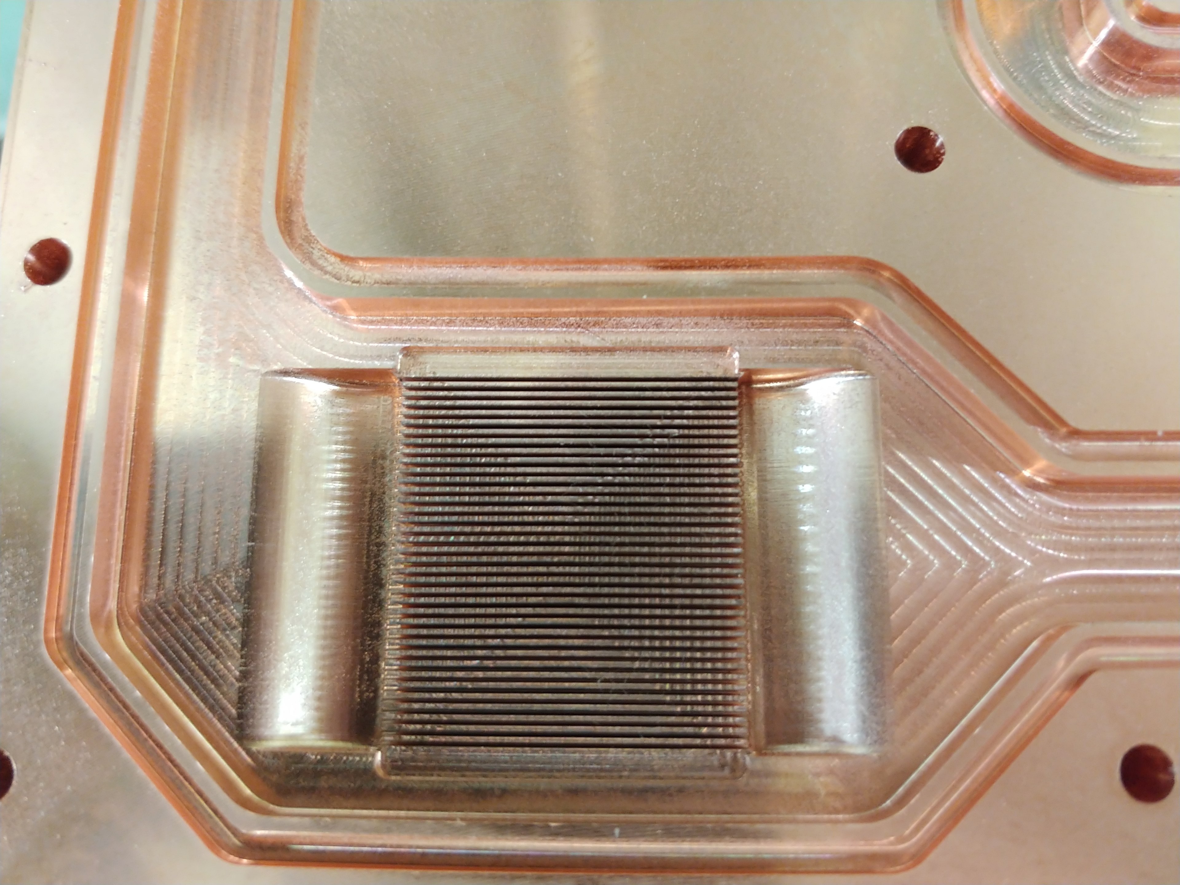

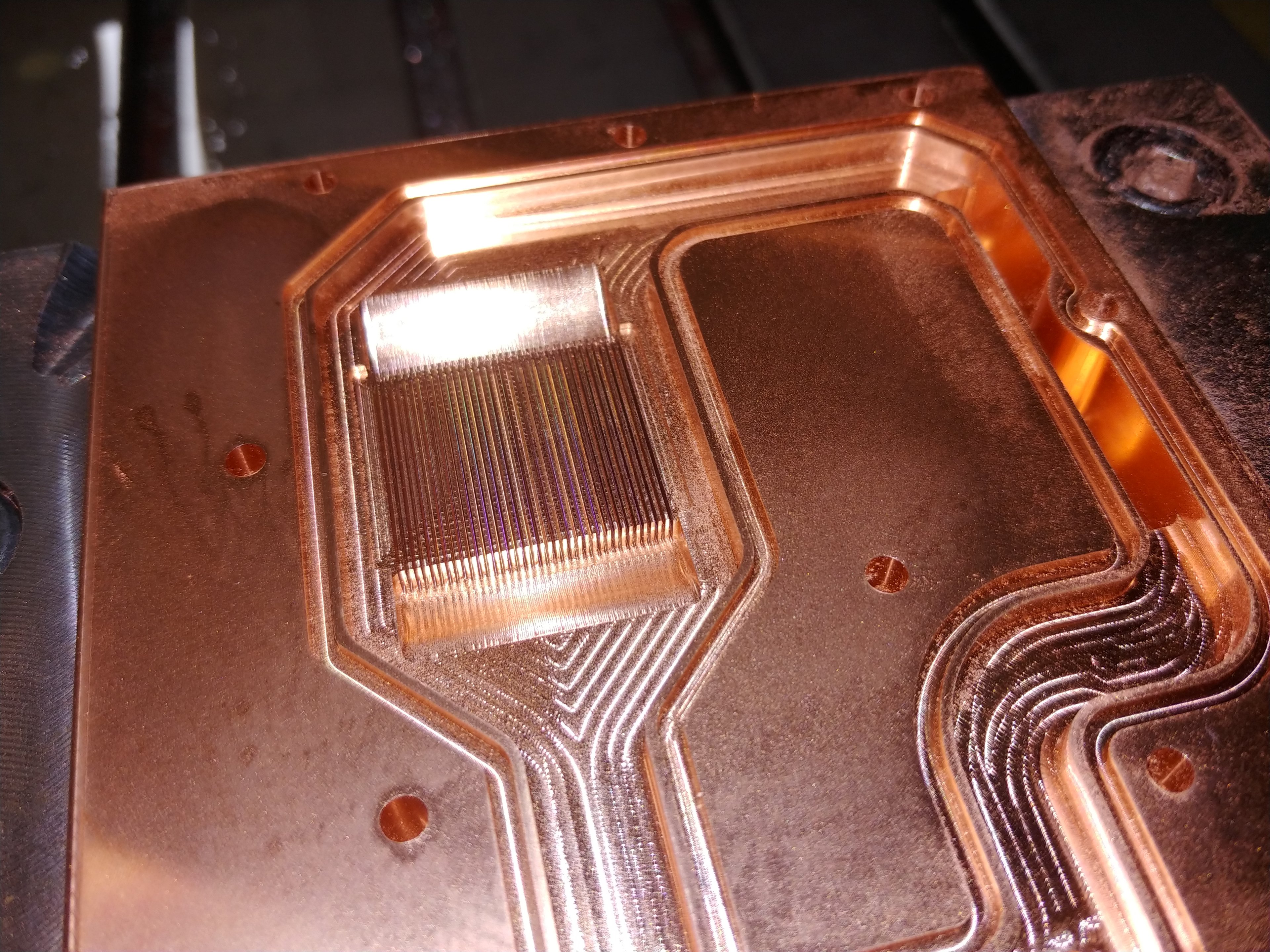

Das Mainboard habe ich vermessen, im CAD habe ich den Monoblock fertig,
jetzt Woche 6 warte ich auf das Kupfer, für den Monoblock,
geplant war über die Feiertage Fräsen, leider nicht aufgegangen

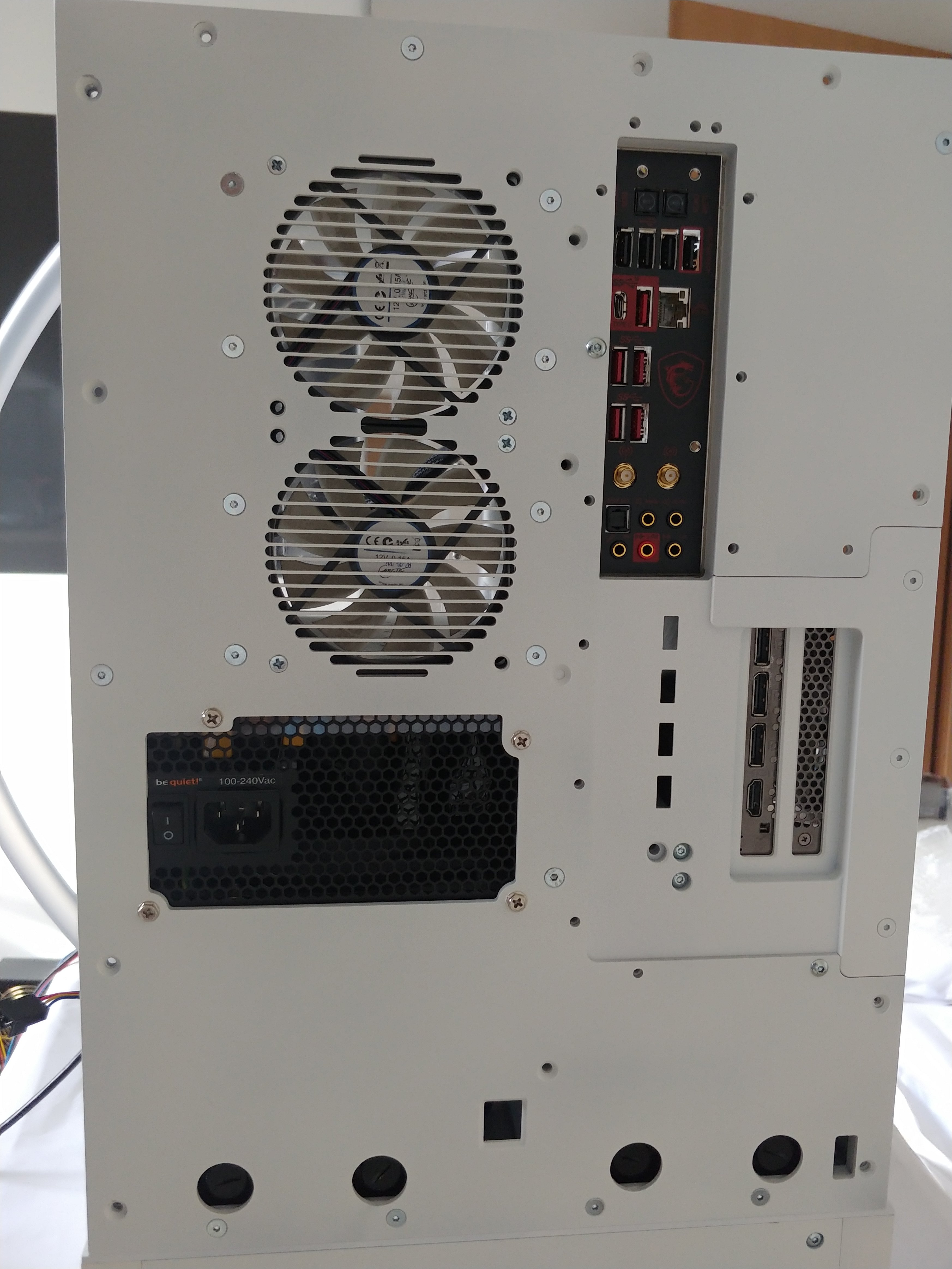

UPDATE:

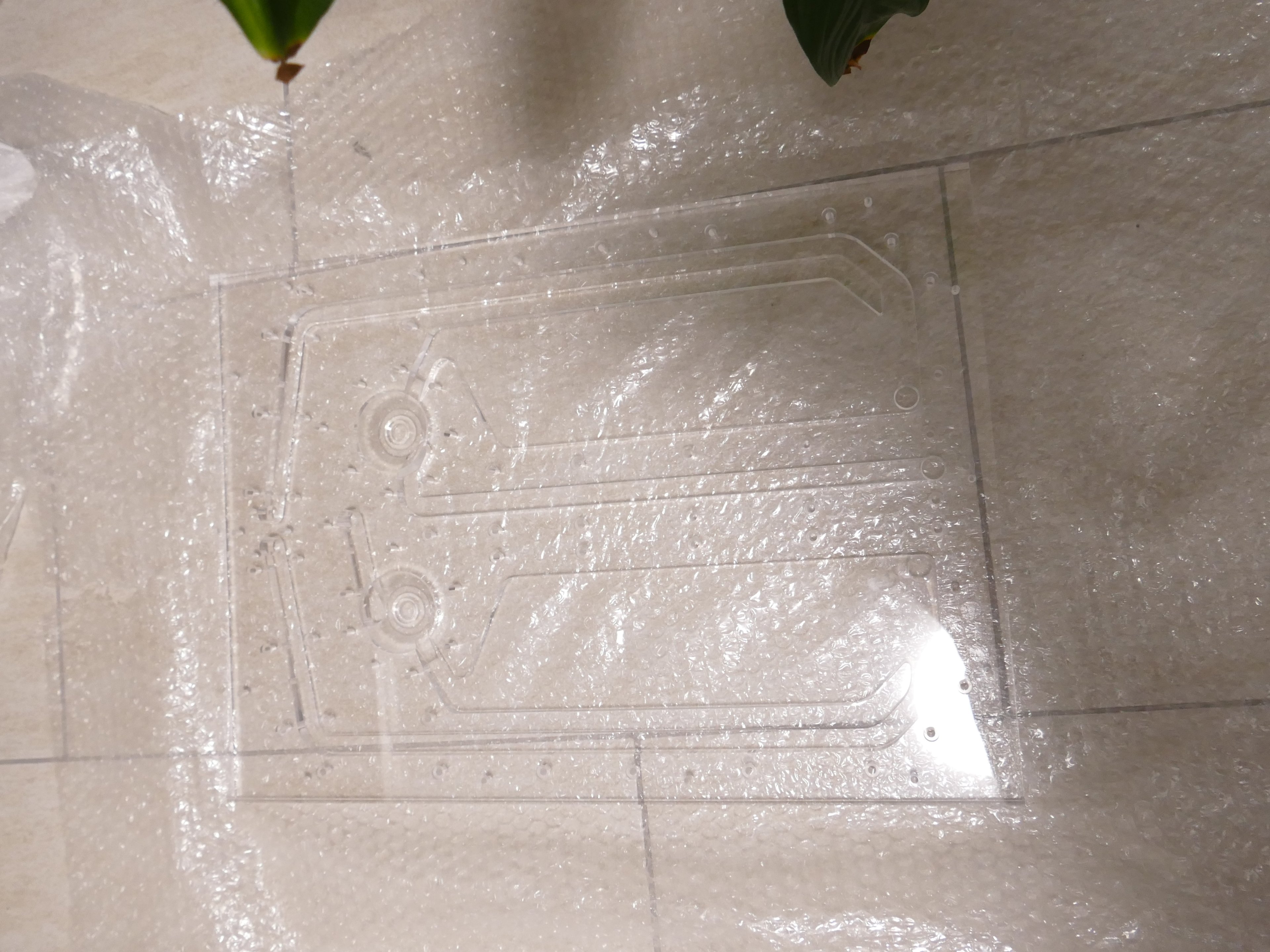

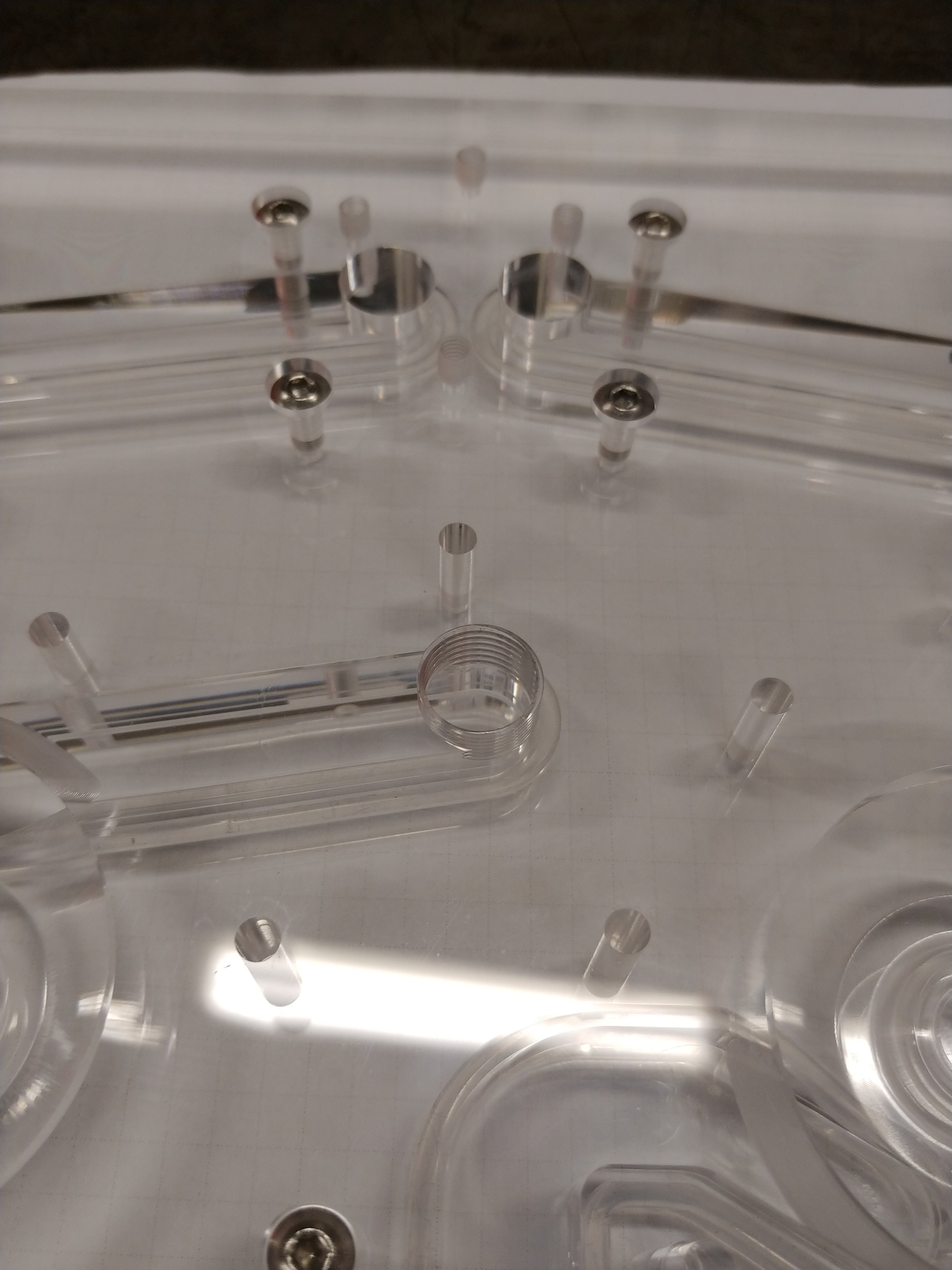

Hab die Rückseite Fertig
die Zwischenplatte aus Acryl (die muss ich noch polieren)
ein provisorischen Acryl Deckel
geplant war das ich heute mit dem auseinanderbauen beginne und den monoblock einbauen,
das klappt aber leider nicht mehr bei mir, deshalb wird's erst morgen was
Gruß
Reaktionen: Möhrenmensch und burnout150

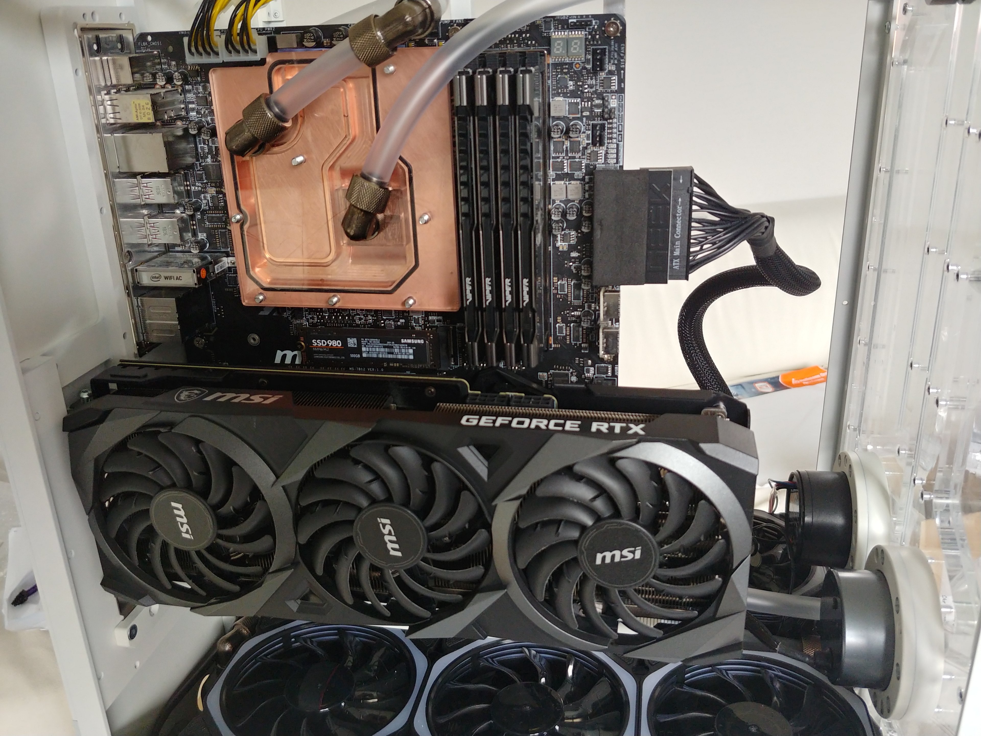

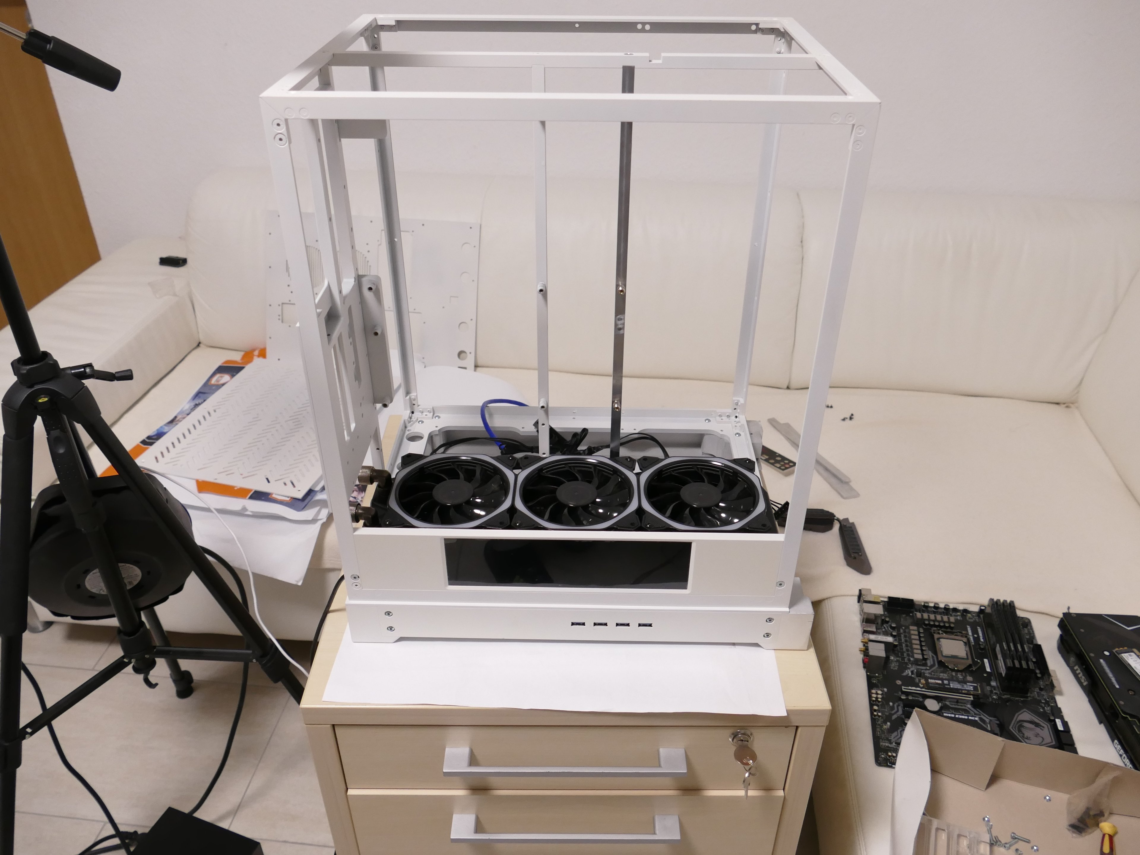

UPDATE:
Guten Morgen, hab wieder mal was schönes
so jetzt gehts es an den monoblock testen/einbauen
eigentlich hab ich vorgehabt schnell den monoblock einbauen und testen,
jetzt beim zusammenbauen kam mir die Überlegung, alles zusammenzubauen.
aktueller stand:
distroplatten, nach den reinigen/waschen/trocknen
war gestern dran die distroplatten einzubauen, aber es sollte nicht sein,
habe gesehen das ich ein oring nicht fertiggemacht hatte,
hab ich gestern einen zum kleben fertiggemacht, leider braucht das silikon etwas länger
zum ausstrocknen, heute abend geht es weiter

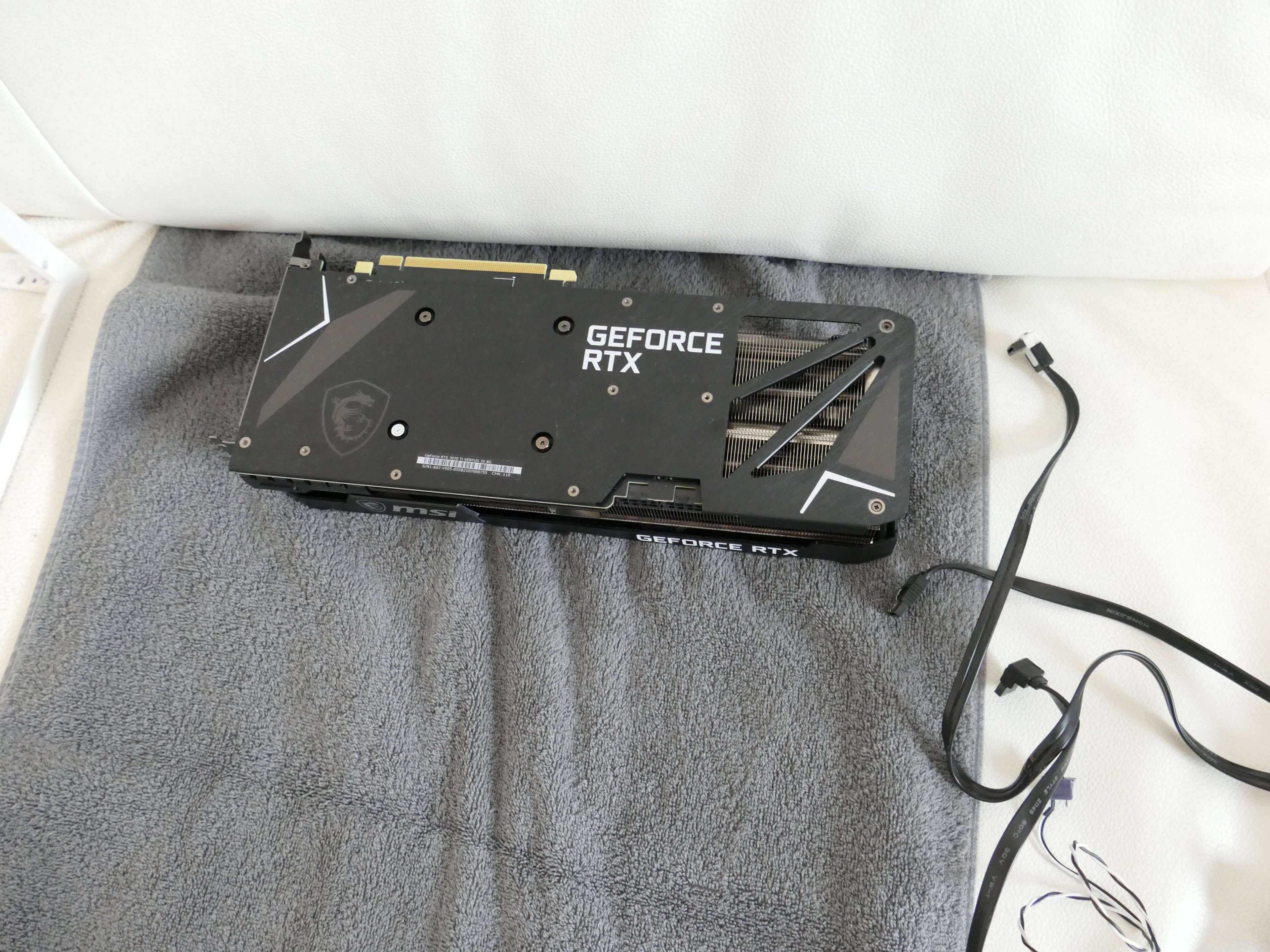

ich werde jetzt das so zusammenbauen wie es theoretisch sein soll,
die gpu wir auch gleich umgebaut auf wasser, und im system laufen
um später nicht doppelt zu arbeiten
geplant ist bis zum WE mit dem umbau fertig zu werden
Gruß

Hab frische Bilder für euch, hab gestern noch ein paar fehler gefunden,
z.B. Distroplate, ein G 1/4 Gewinde fehlte komplett
hab ich heute nachgefräst,
mir fehlen dann noch ein paar längere schrauben (M4x35), zum verschrauben der Pumpen

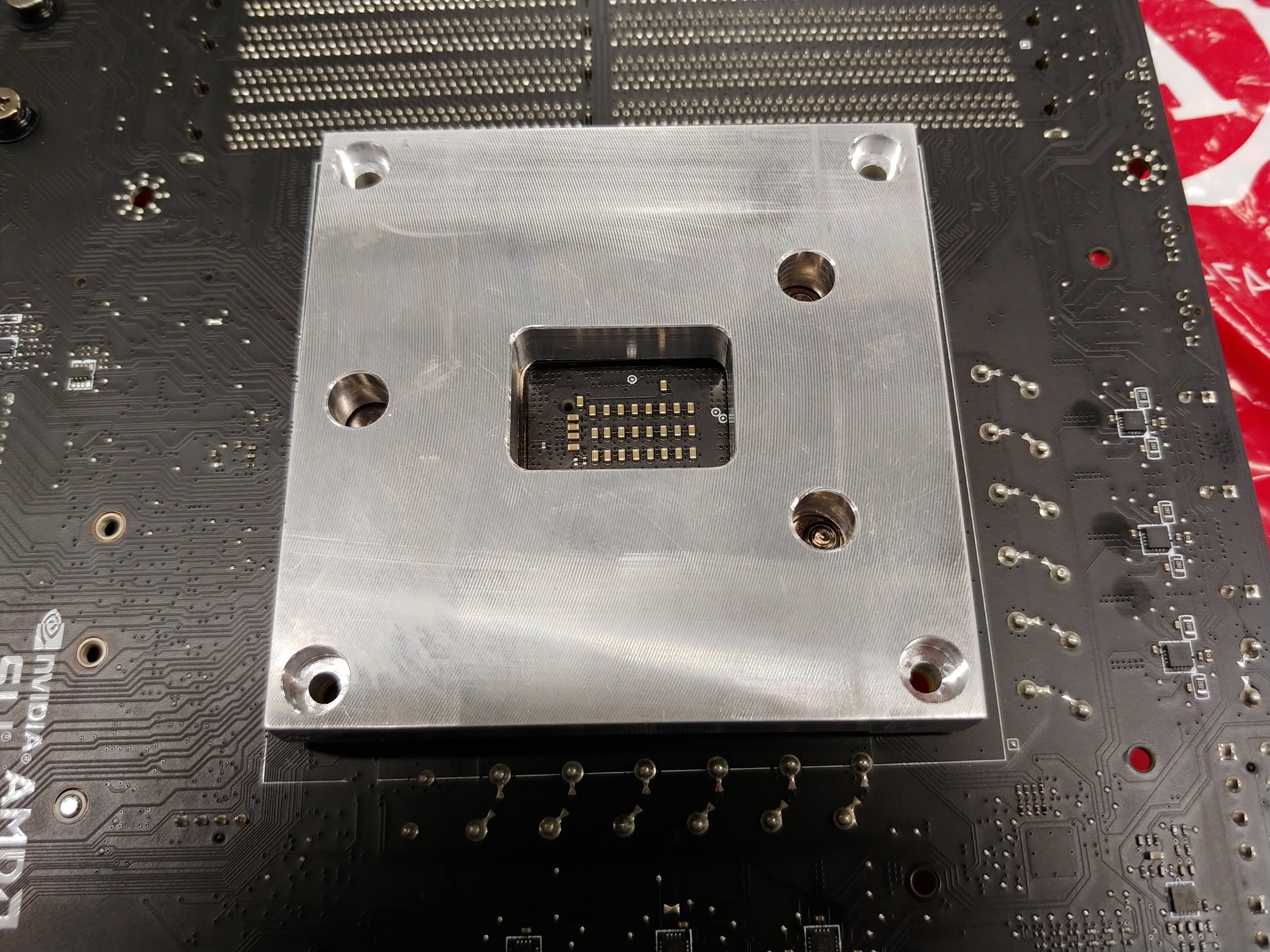

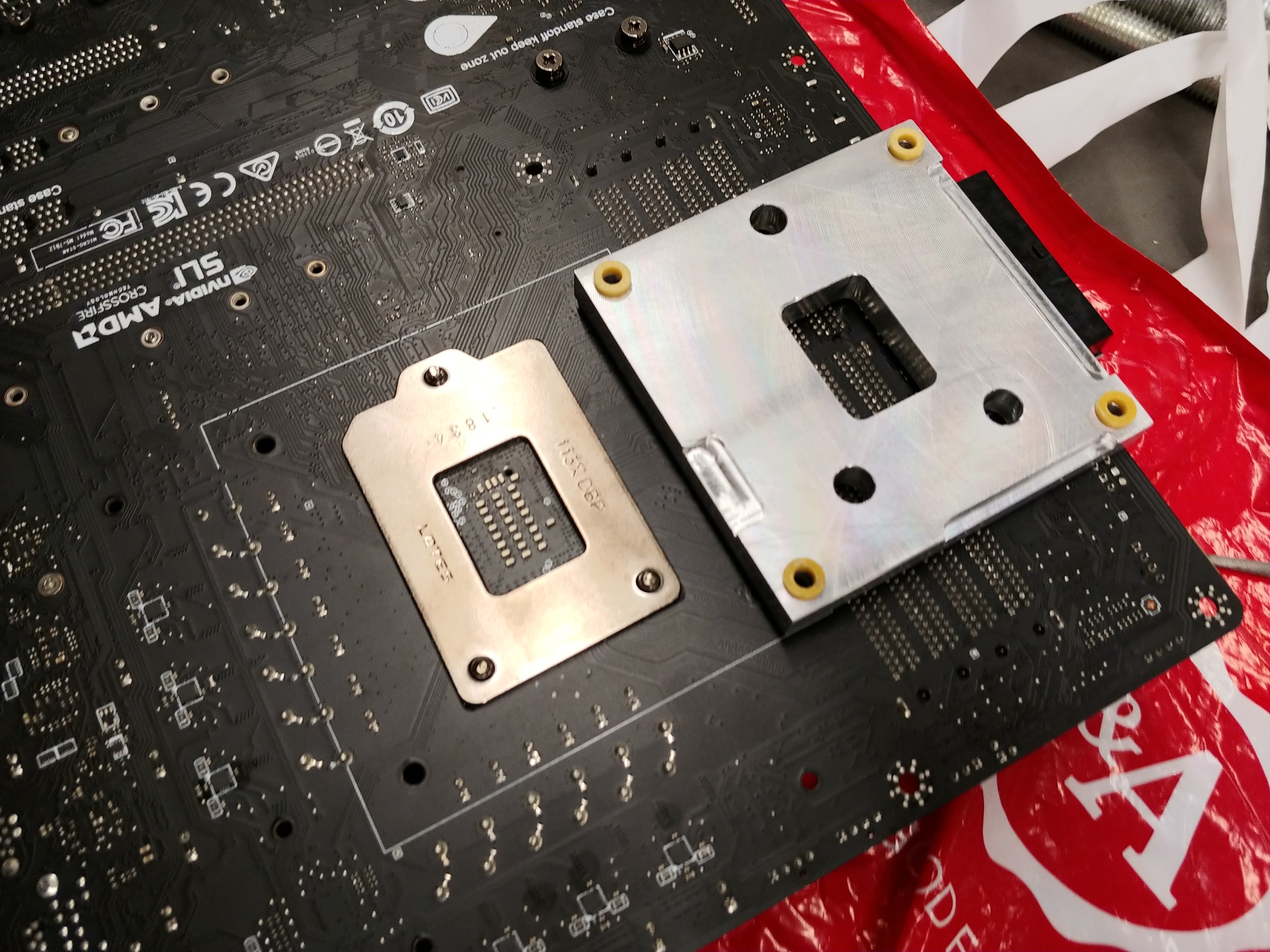

dann habe ich noch eine CPU Backplate hergestellt, gestern wollte ich den Monoblock festschrauben,
& die (wölbung) auf der Rückseite war mir etwas nicht gehäujer,
festschrauben ohne die Backplatte wäre das zwar möglich, ABER ich hatte bedenken das die CPU nicht optimal am Monoblock aufliegt

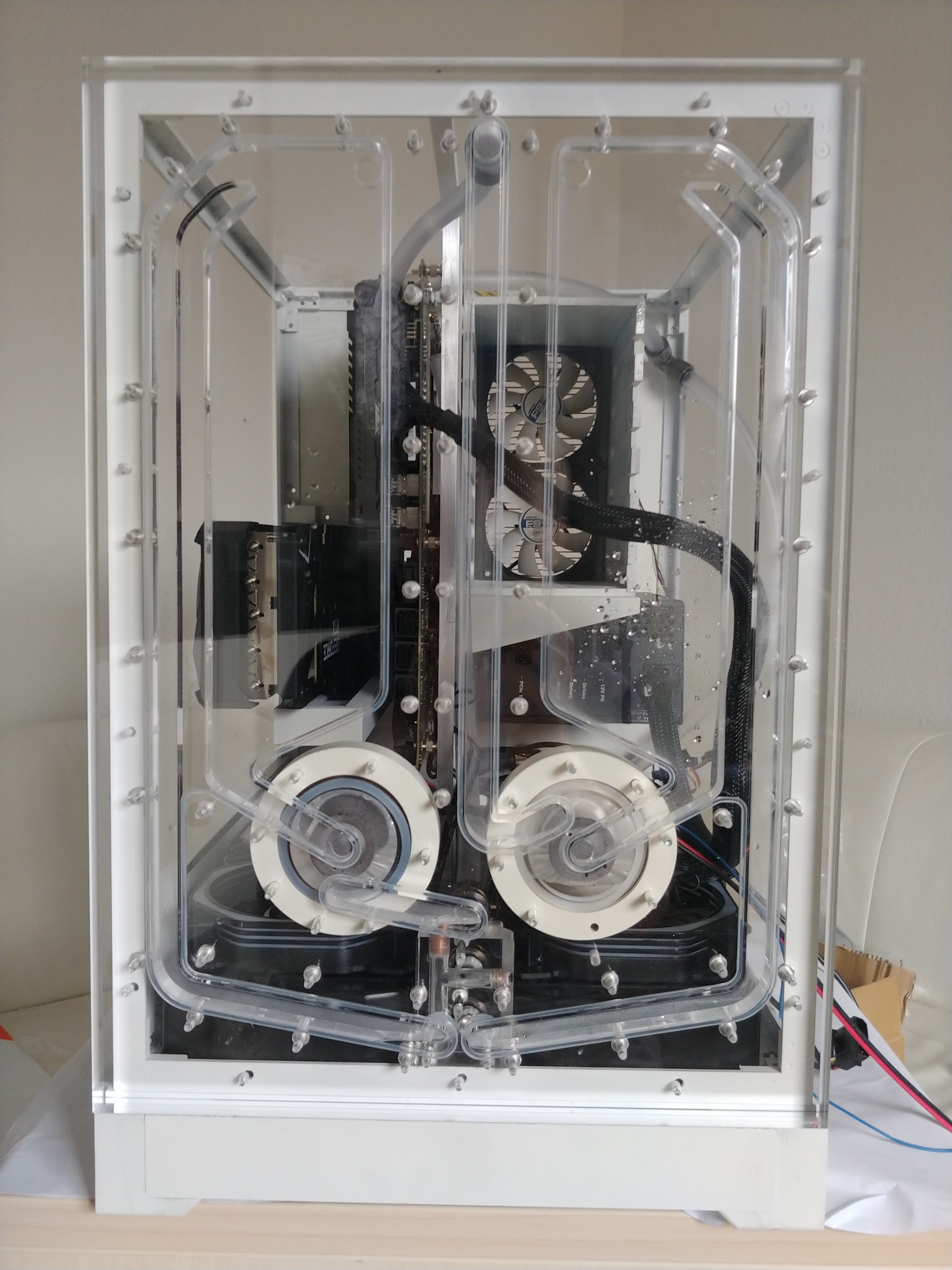

heute kann ich sehr gute nachrichten verkünden, die Distroplatte erstbefühlung ist durch und der
erstlauf auch, alles dicht.
Heute Abend geht's an den Zusammenbau ins Gehäuse, wer mitdabei sein will kann sich das im Stream anschauen
Heute Stream, 21:00 Uhr
Gruß

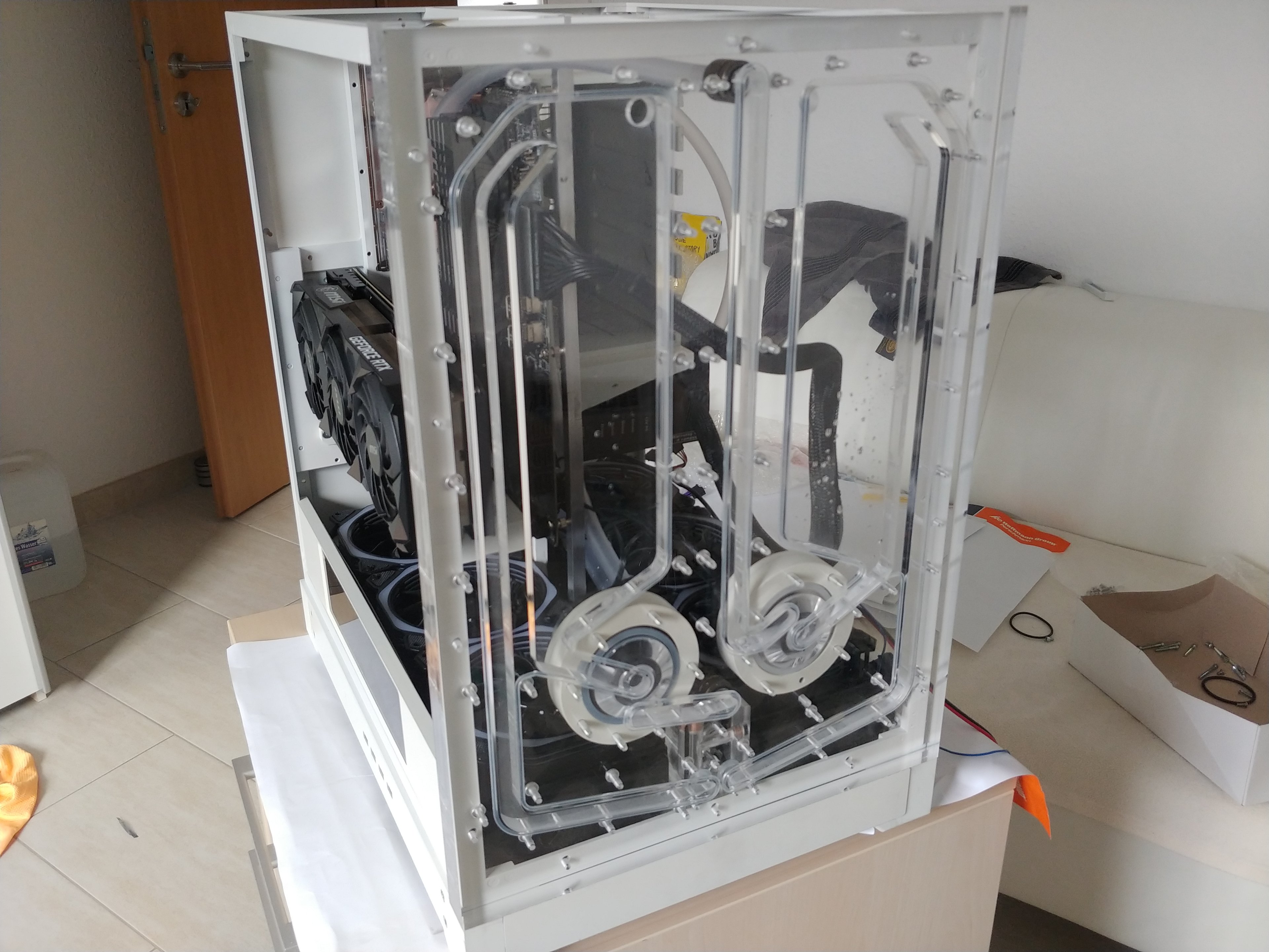

UPDATE:
Guten Morgen Zusammen,
es ist ein gutes Wochenende, mein Projekt kommt zügig voran
gestern Abend habe ich weiter zusammengebaut, das Video könnt ihr euch HIER anschauen

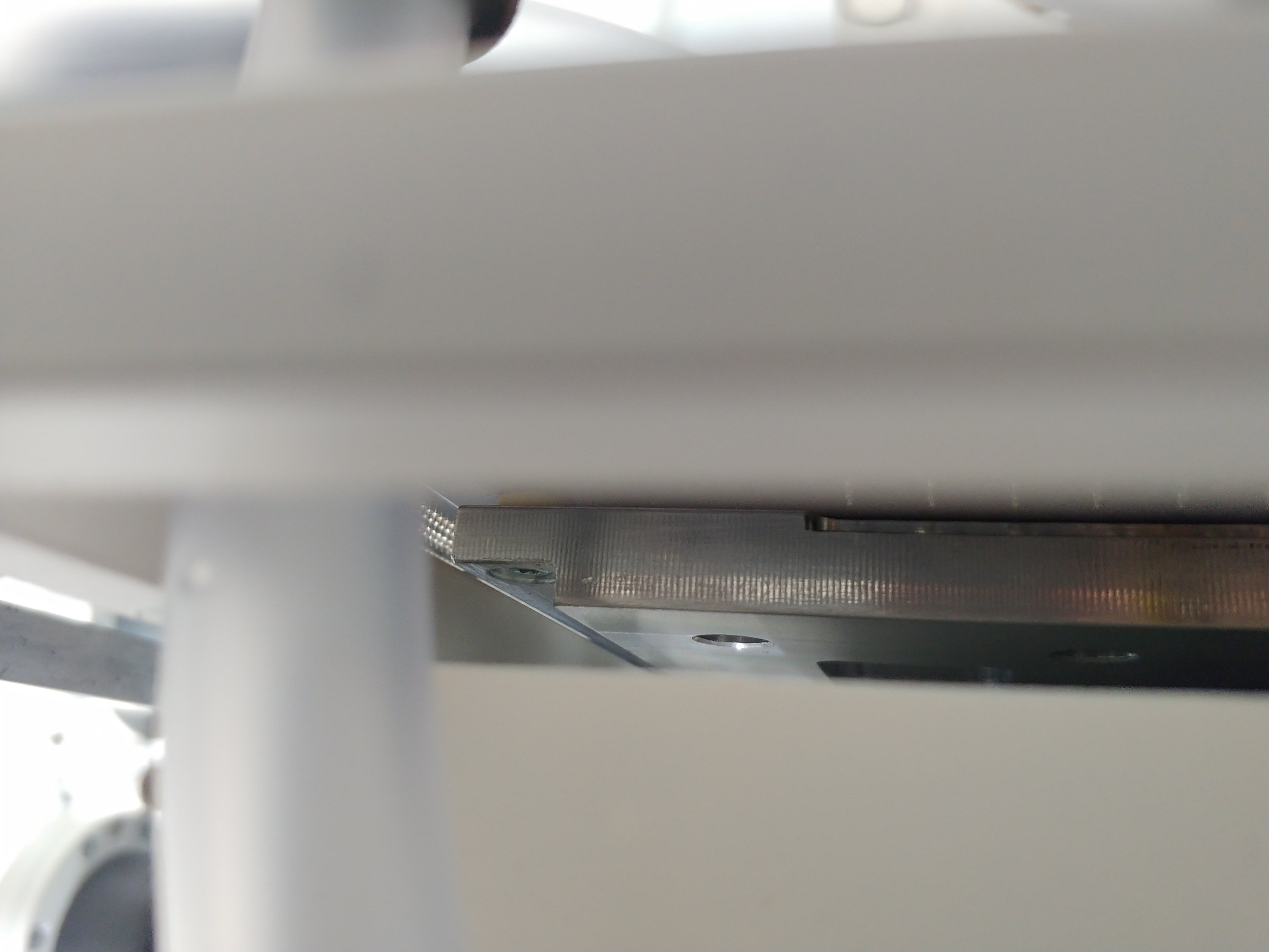

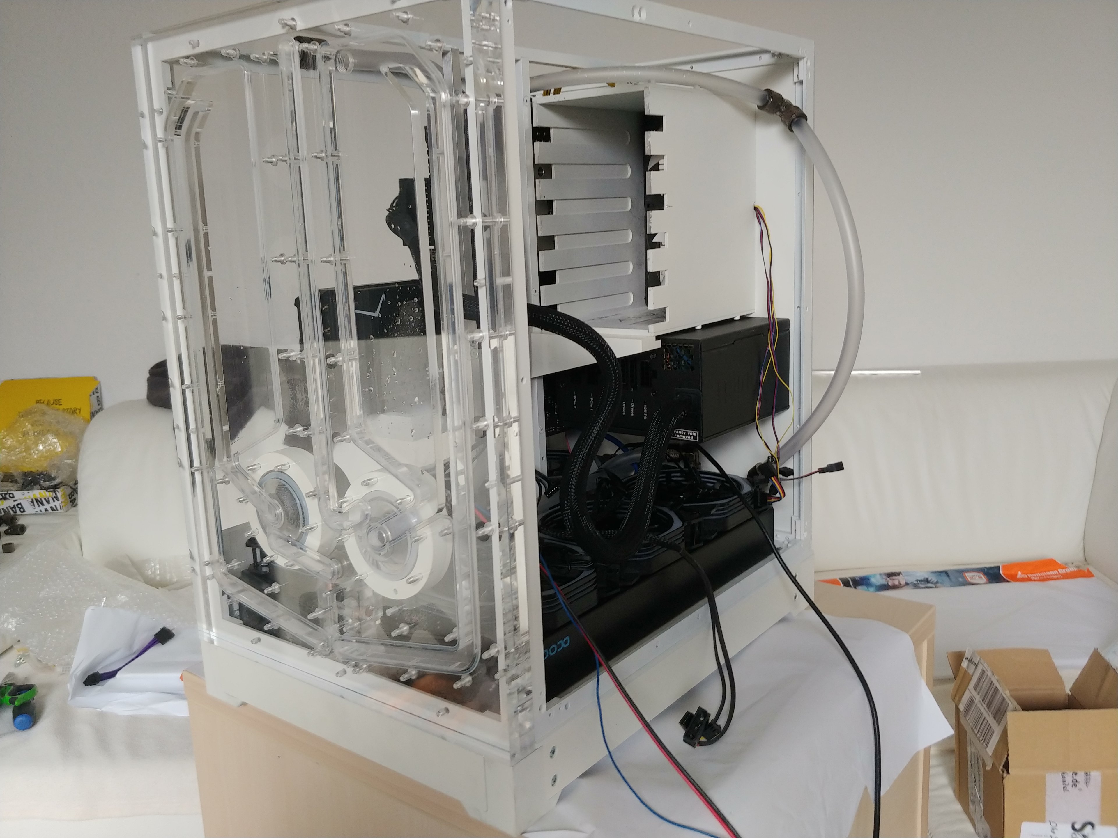

bin leider auf ein kleines Problem wären des live Stream´s gestoßen,
wären ich das Mainboard in das Gehäuse schrauben wollte, war die monoblock backplatte zu hoch
& drückte gegen den Steg der Mainboard Befestigung,
kurzerhand habe ich den live Stream beendet und bin zur Arbeit, hab da den Überschuss schnell weggefräst, schraubentaschen noch mal 2mm tiefer gesenkt, nachhause, weiter zusammenbauen.

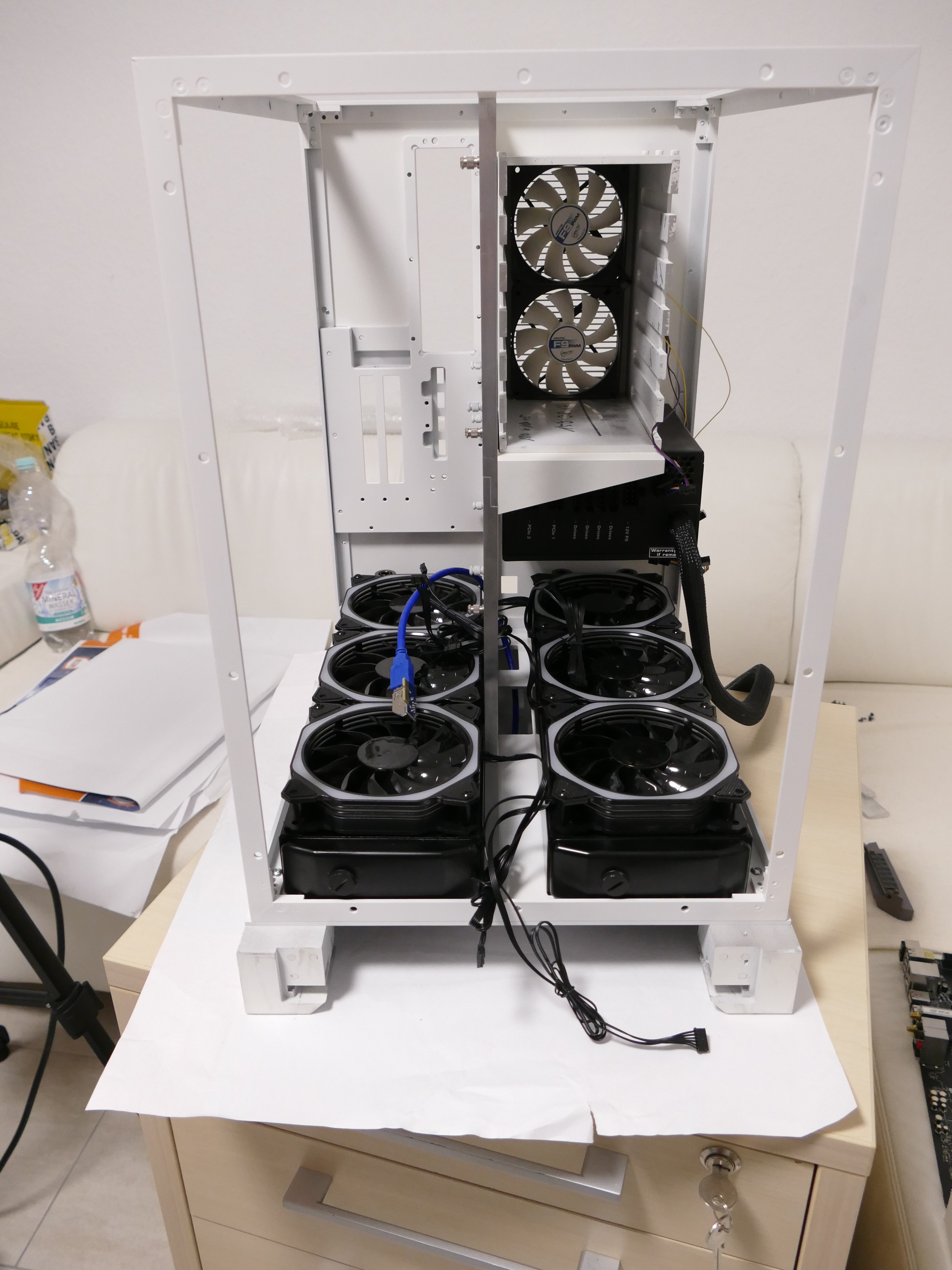

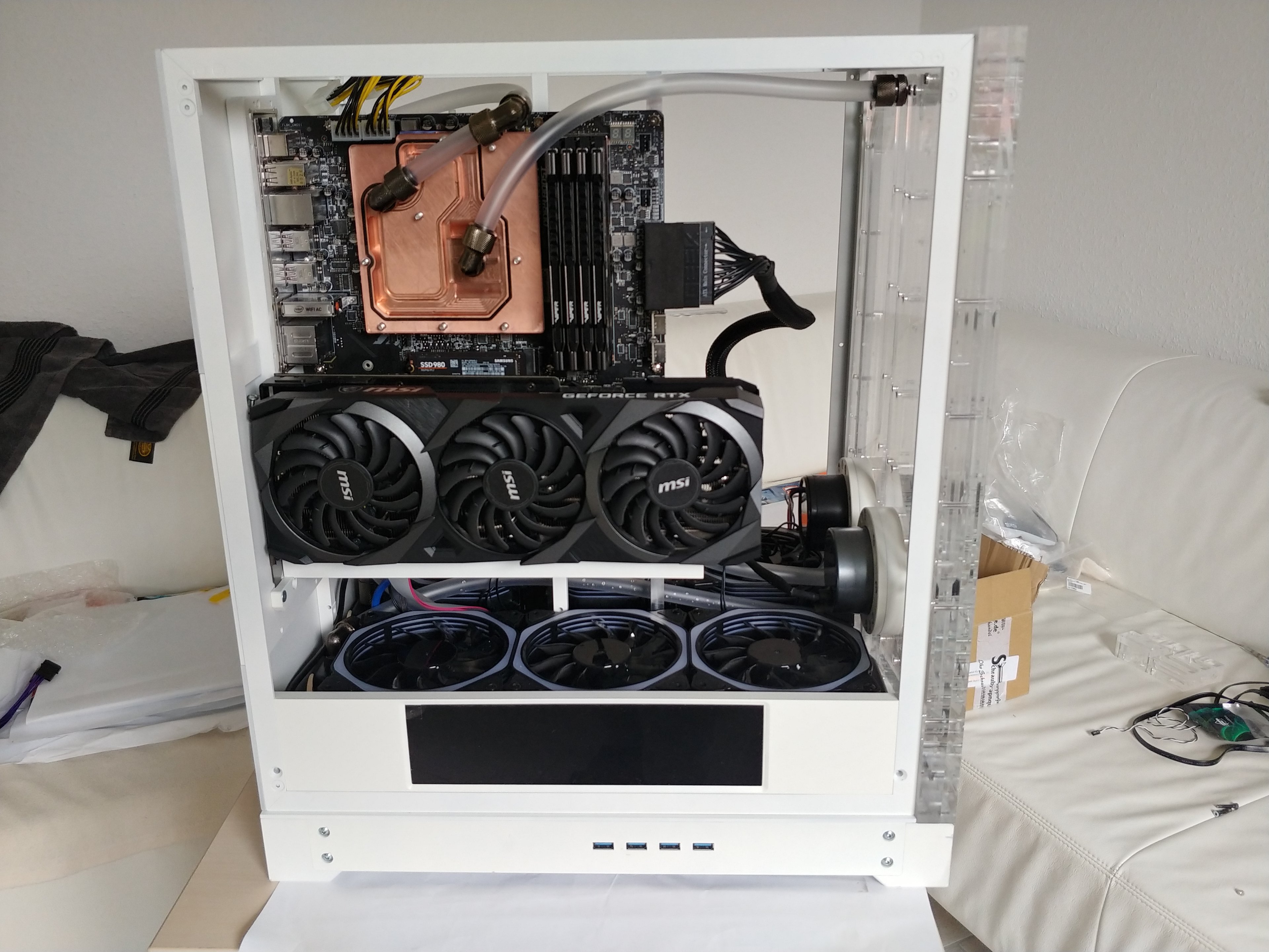

Momentan schaut das Projekt so aus
NEXT ist die GPU auf Wasser umbauen, und ins Gehäuse Bauen, Heute Abend.
Gruß

UPDATE:
für euch vielleicht gut, für mich eine Katastrophe!
hätt ja so schön sein können, aber nein ...
Hab mit der Befüllung angefangen, alles so weit gut, bis Plötzlich ich Wasser sehe auf mein kleinen Schrank wo das Gehäuse steht, ursache konnte ich schnell ausmachen, ( von vorne Dristroplatte gesehen) war der Blindstopfen links (GPU Radiator) undicht, war aber sehr fest verschraubt!
Na gut, hab schnell die Distroplatte abgeschraubt den oberen schlauch abgemacht, Distroplatte angehoben um an den Blindstopfen dran zu kommen, leicht gelöst kamm Wasser raus, Hab das Gehäuse von vorne Angehoben damit kein Wasser rauskommt, und dabei ist das Wasser was in der Distroplatte rechte Seite (CPU)
aus dem Befüll loch, kurz ausgetreten, DIREKT AUF DIE HDD´s, es war nicht viel Wasser aber es reicht um etwas kaputt zu machen.
Habe die HDD´s ausgebaut, das Wasser ausgewischt so gut es ging und zum Trocknen hingelegt,
in den HDD Stromkabel & Übertragungs Kabel war auch Wasser.
Es wird jetzt ein Paar Tage Trocknen, ich möchte da kein Risiko Eingehen
Habe dann wieder mit den Befüllen angefangen, und dabei habe ich noch ein fehler gefunden,
hab die GPU Anschlüsse falsch angeschlossen gehabt, musste mal die Anschlüsse wechseln,
nach dem Wechsel, weiter befüllen, jetzt habe ich es soweit das in der GPU und Monoblock keine Luftblassen sind, sowie in der Distroplatte selber.
Dieser kleine fehler von MIR wirft mich jetzt ein paar Tage zurück, leider.
Schöne Grüße
