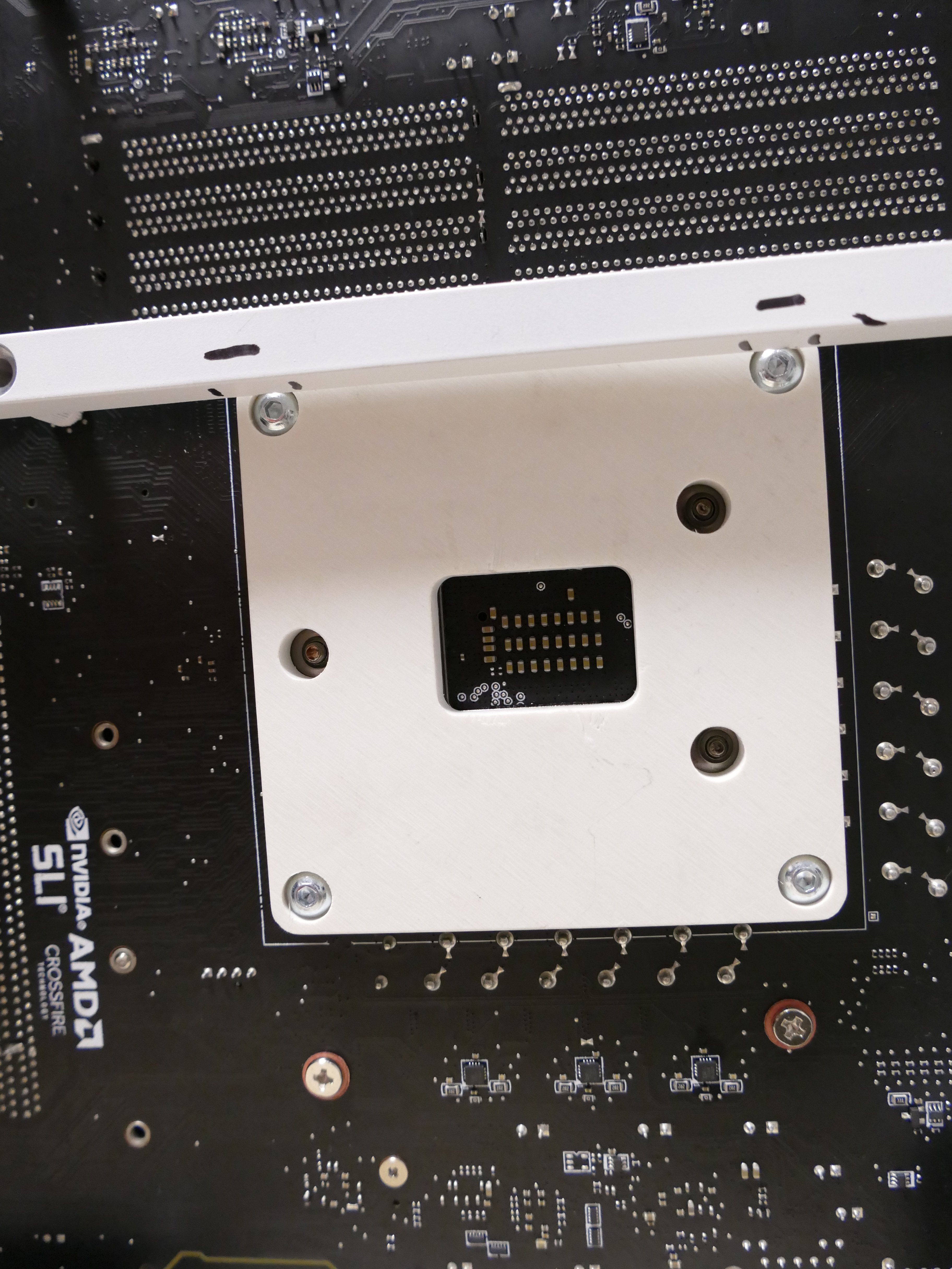

hab den Fehler gefunden, es wie ich vermutet habe die Monoblock Backplatte!
die habe ich ersetzt durch was nicht Stromleitet

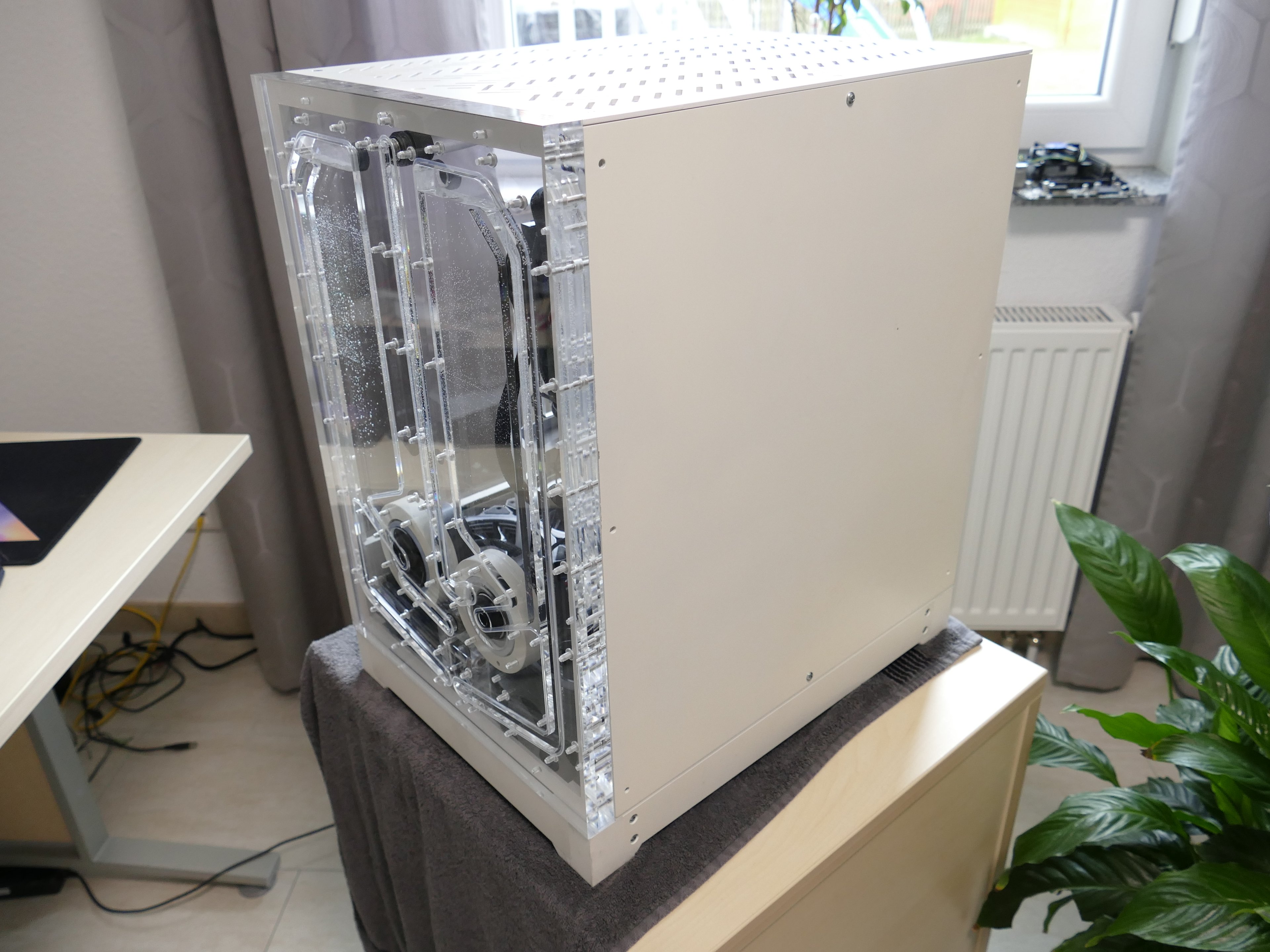

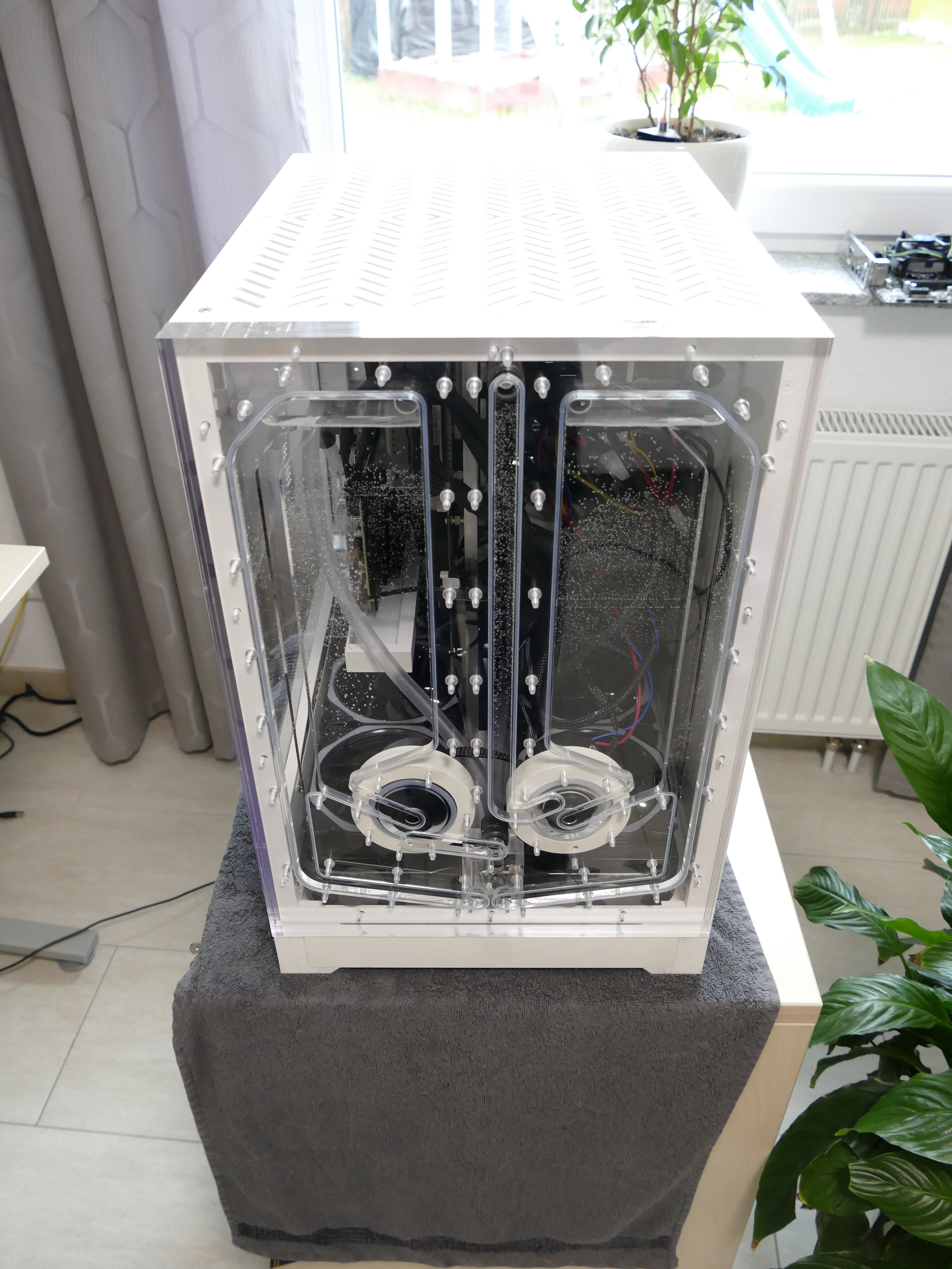

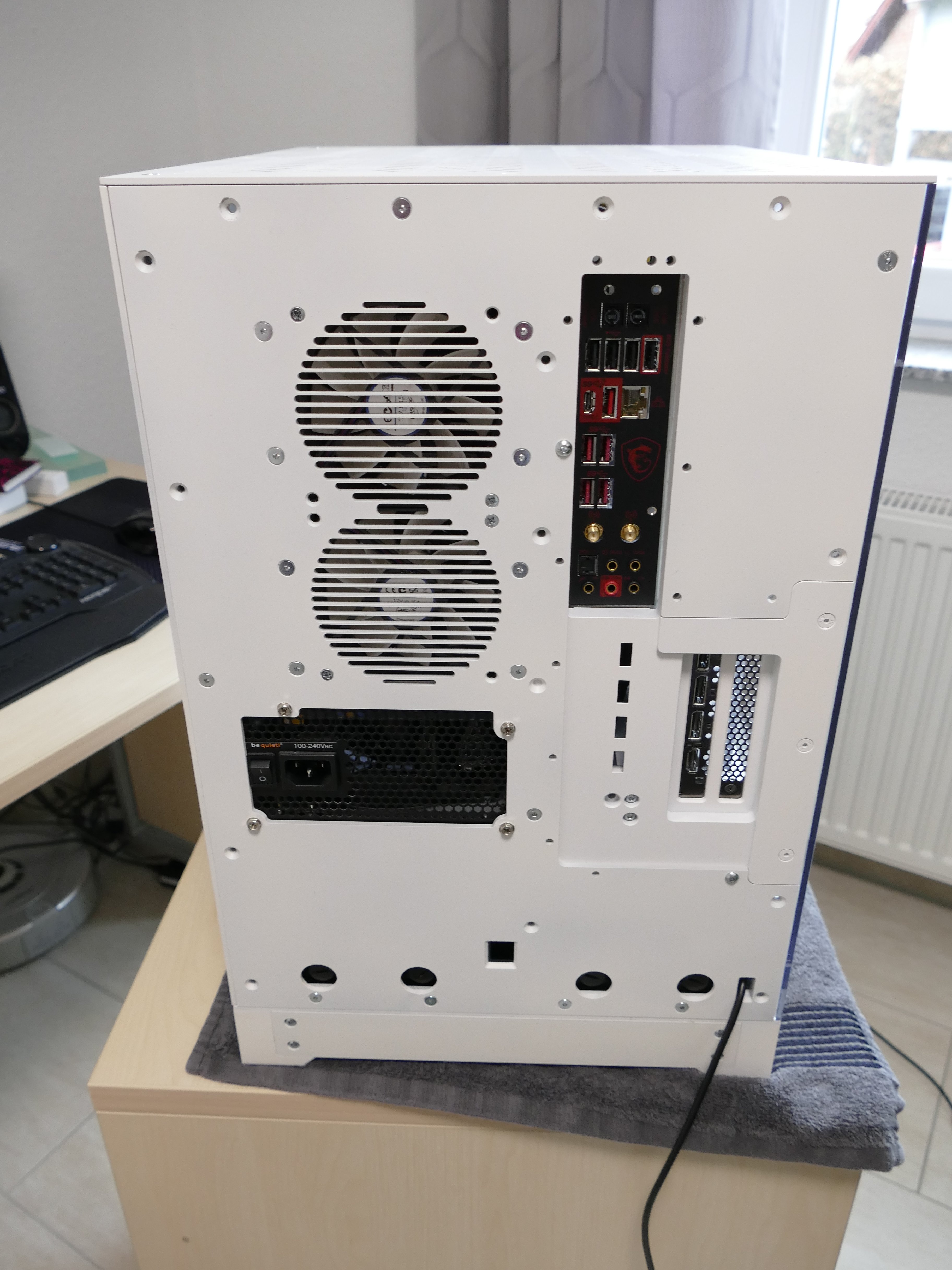

Jetzt ein paar Bilder vom Gehäuse

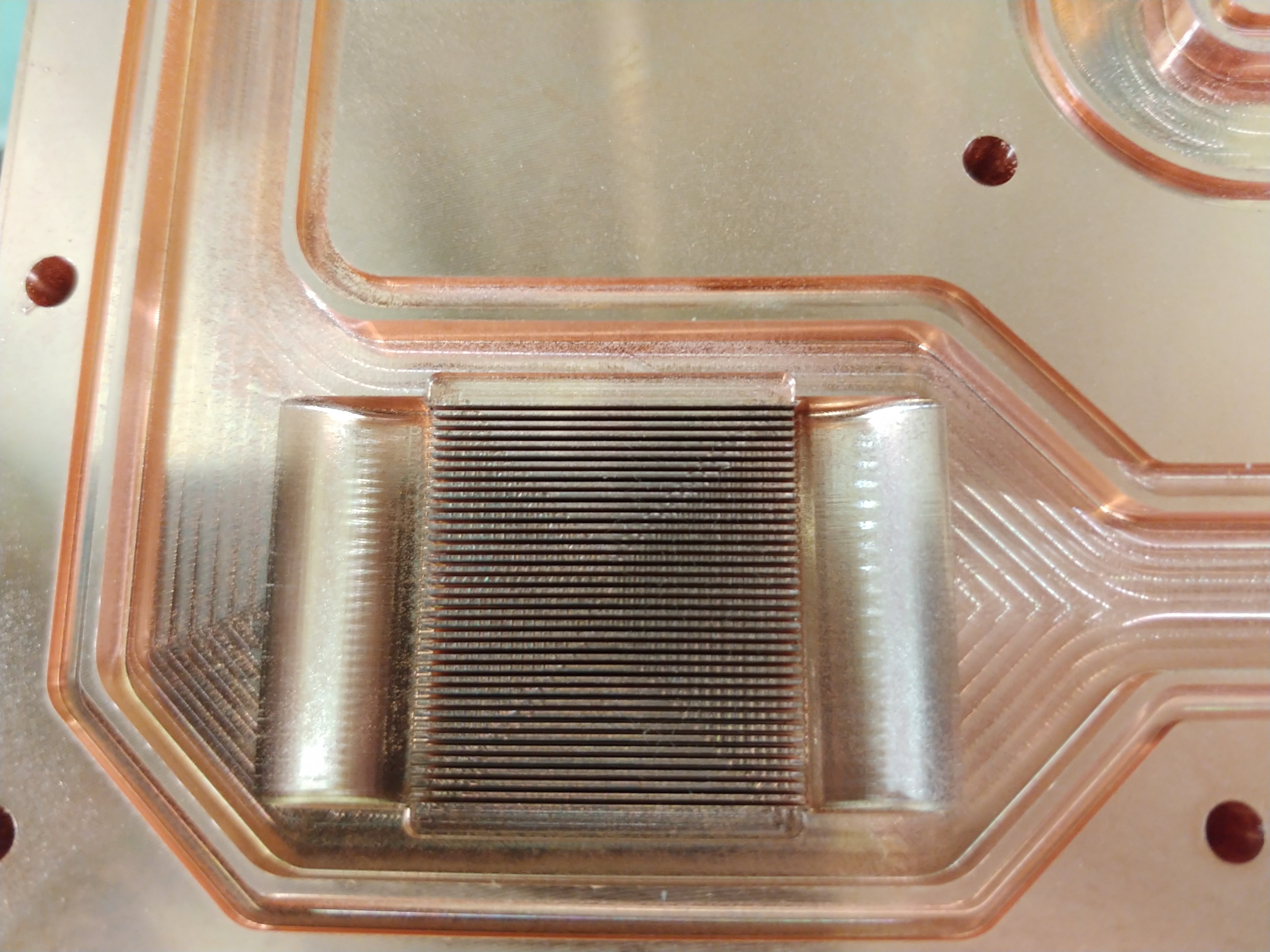

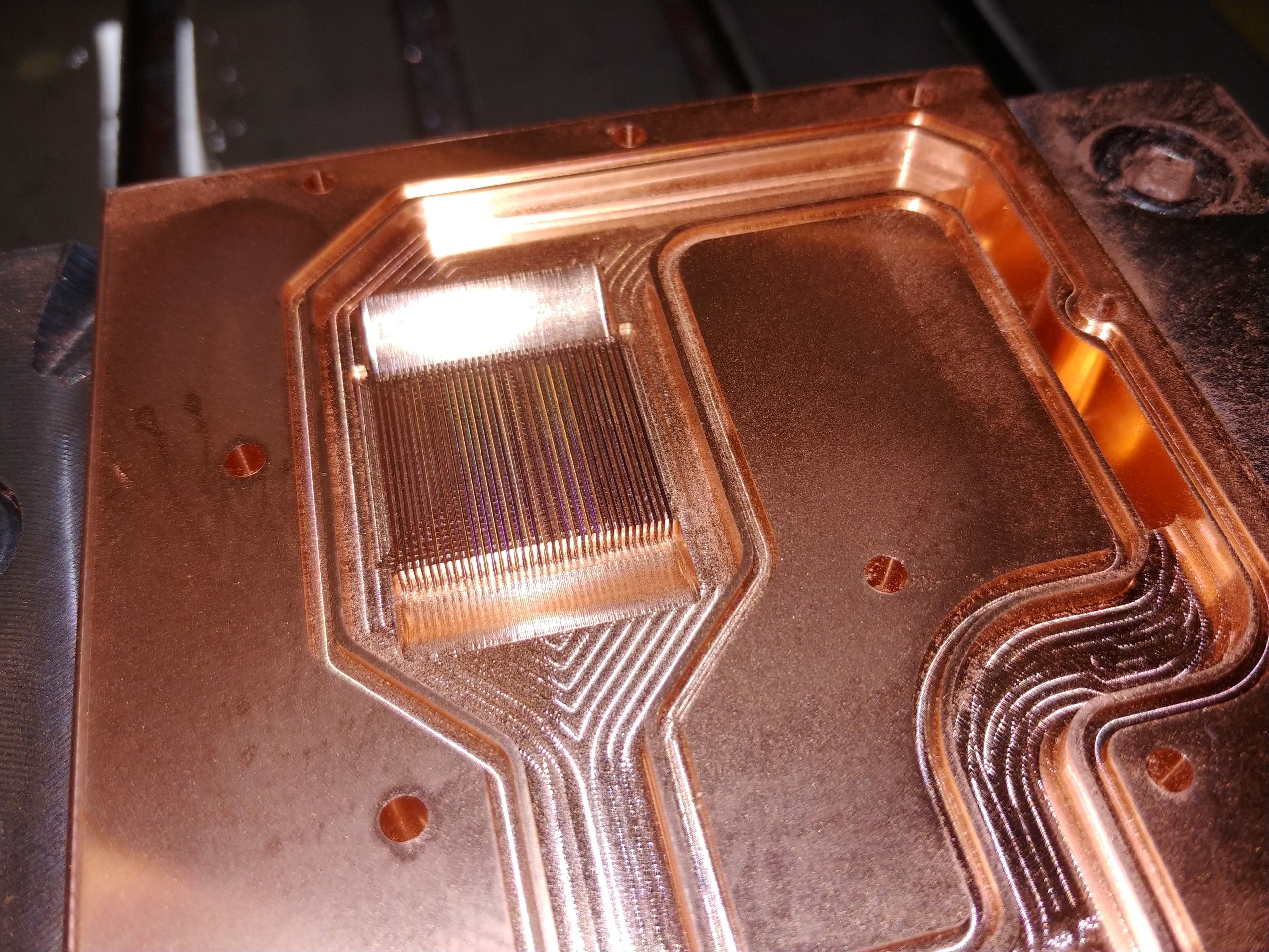

nach vielen vielen Stunden sind die rippen Fertig.
Anhang anzeigen 1174360 Anhang anzeigen 1174361
Wahnsinn! Darf ich mal erfragen, auf welcher Maschine du das durchlaufen lässt? Schnittparameter, Vorschub und der Gleichen wären ebenfalls interessant; ich hatte bei meinem ø1mm Fräser schon unglaublich zu kämpfen... (obgleich die Vermutung nahe liegt, dass die Spielzeugfräse einfach zu labil ist und dann schnell schwingt).
Ansonsten Hut ab! Sehr professionell und gut gelungen.
Reaktionen: Evil Ghost
hey -byTe-, danke dir, Maschine ist schon eine professionelle Fräsmaschine, schnitt daten müsste ich noch mal schauen, aber die Drehzahl war 40000, mit schnellaufspindel, weil meine fräsemaschiene schaft nur 10000.
ja 0,4mm ist schon was, hab ich auch das erste mal so gefräst mit 3,5mm tiefe, zustellung war glaub ich nur 0,01mm nur um sicher zu sein das da nix kaputt geht, die kleinen fräser kosten viel geld
ich schaue mal nach den schnittdaten
Gruß
Reaktionen: -byTe-

Die Lüfter blaßen nach unten durch den Radiator nach außen, oder? Bildet sich da eventuell Wärmestau? Stell das Gehäuse doch mal auf zwei Latten und schau, was passiert. Eventuell in einem zweiten Schritt die Seitenwand abnehmen, dann kannst du prüfen, ob die Radiatoren genug Luft bekommen.
