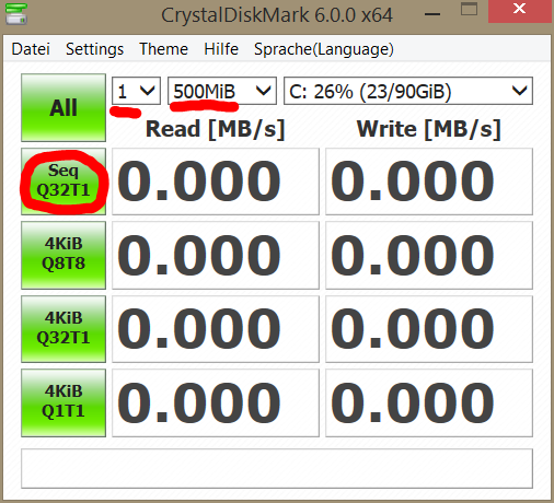

Für einen Geschwindigkeits-Test würde ich Crystaldiskmark nehmen:
https://crystalmark.info/en/software/crystaldiskmark/
Den Test wie auf dem Bild einstellen und nur den rot umkreisten Button drücken, das testet die sequentielle Lese- und Schreibgeschwindigkeit (die anderen Tests brauchst du bei einer SD Karte nicht durchführen, die sind da weniger interessant und dauern einfach nur länger)
Die Einstellung "1 Durchgang" und "500 MB" habe ich genommen, weil der Test sonst bei einer eher lahmen Karte ewig dauern wird. Du kannst auch höhere Werte nehmen für eine exaktere Messung. Lohnt sich aber vom Zeitaufwand her meistens nicht wirklich.
cdi-png.675613
