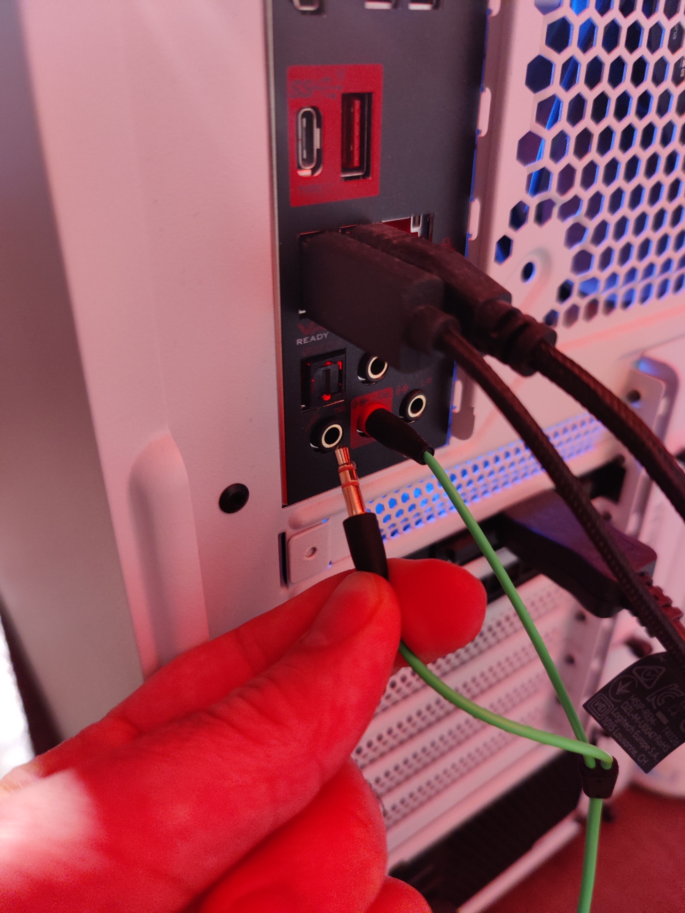

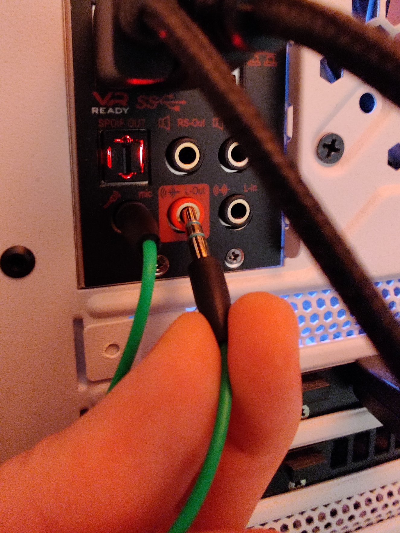

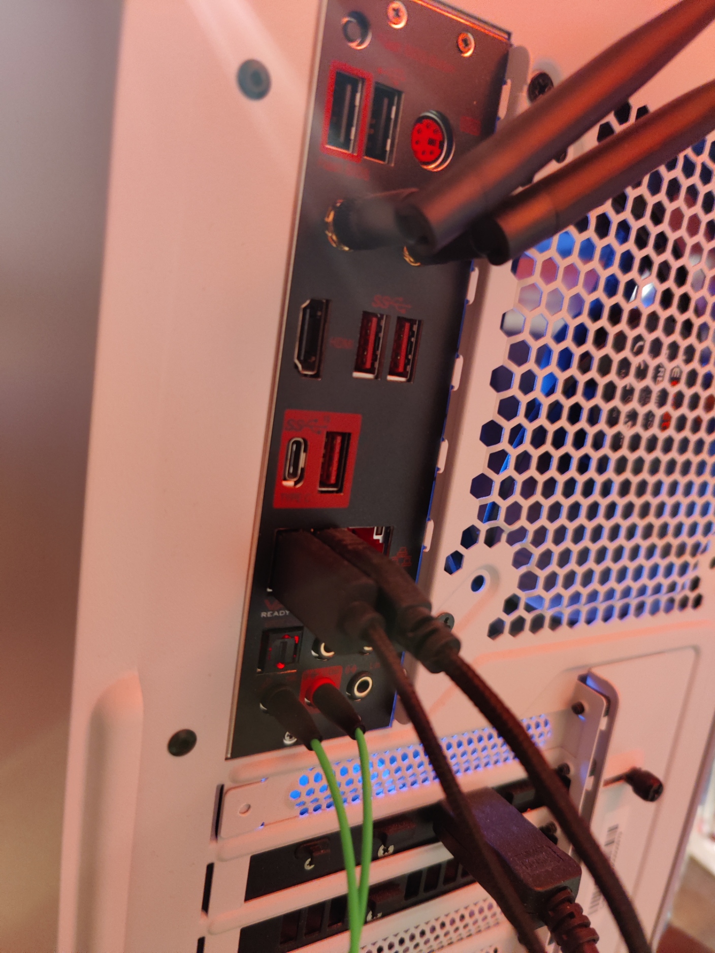

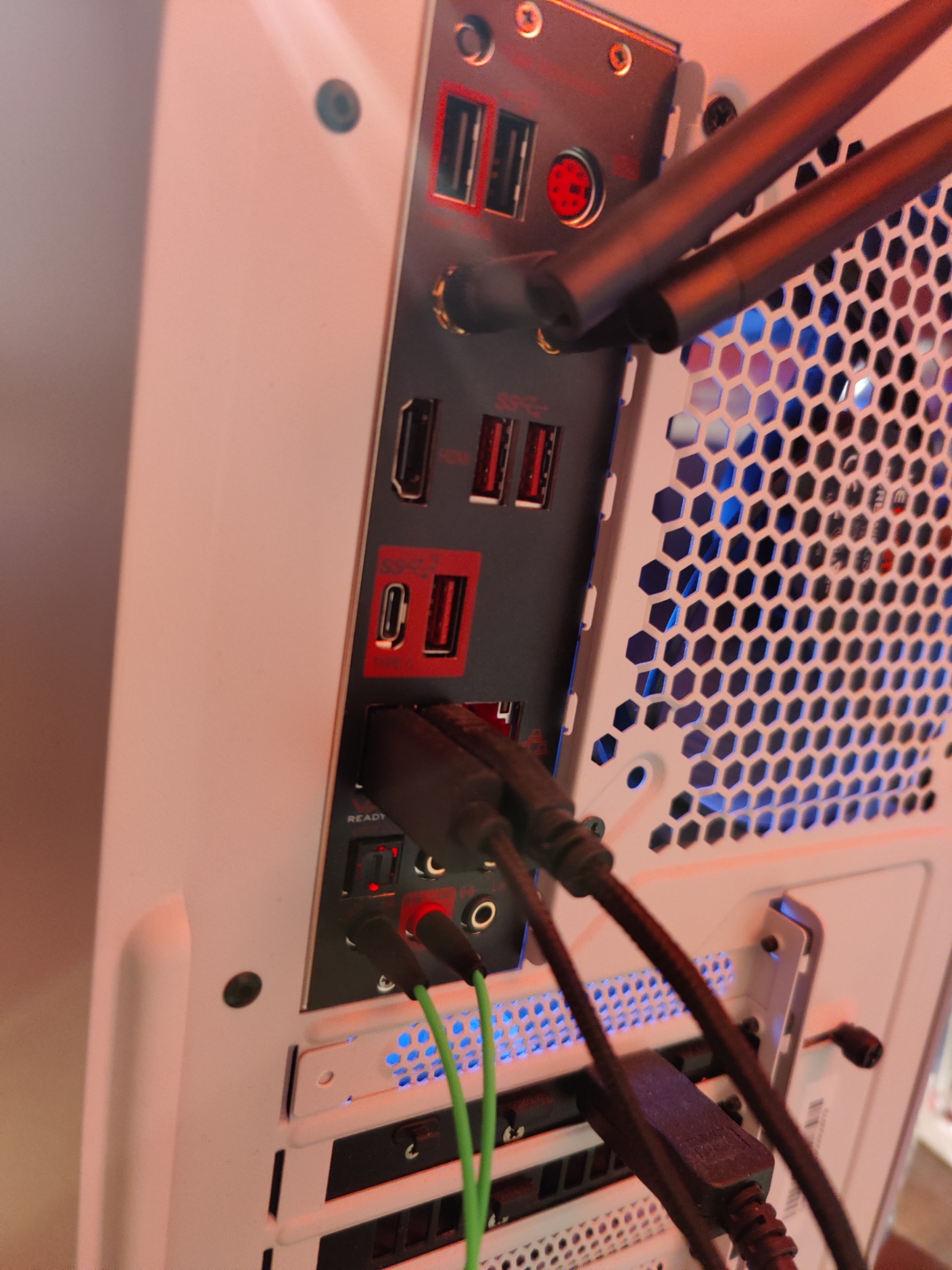

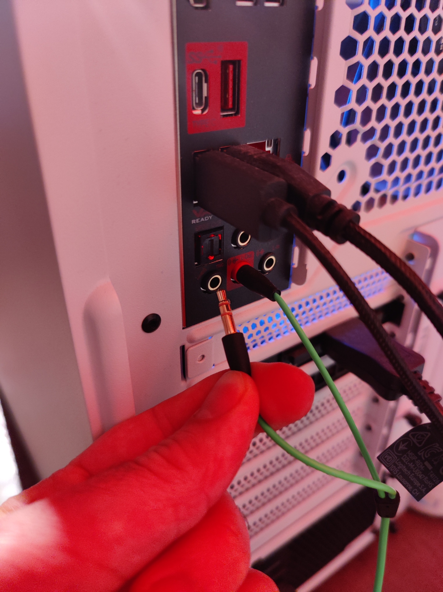

Hallo liebe Community,
ich weiß es gibt dazu schon unzählige Threads aber egal welches ich schon angeschaut hab und probierte, es hilft einfach nix.

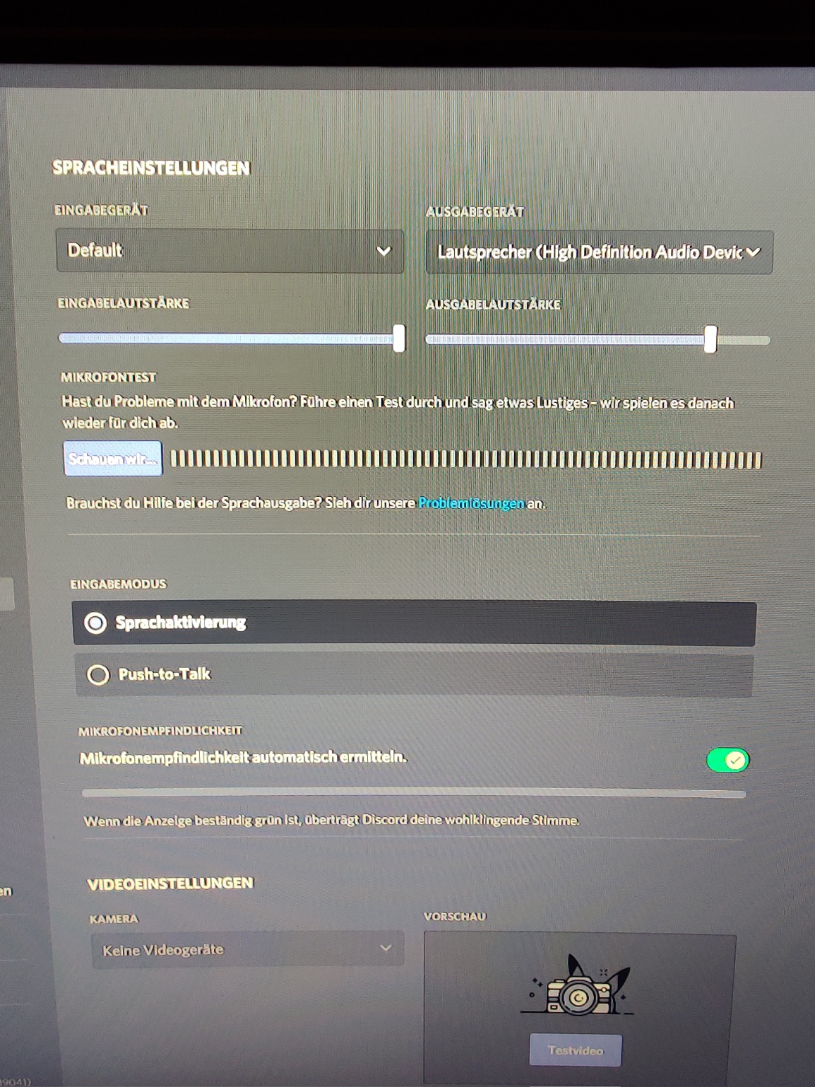

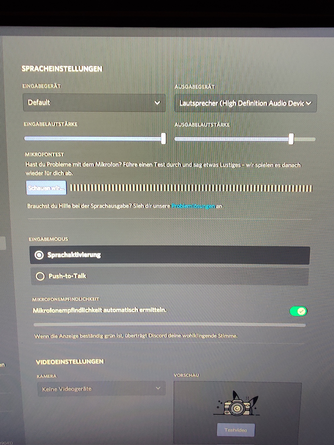

Zu meinem Problem. Man hört mich beim zocken immer zu leise. Egal ob Teamspeak3, bnet oder Discord. Letzteres wird am meisten benutzt. Da stellen mich schon meine Freunde auf 200% und sagen dadurch hören sie mich gerade noch so..
Wenn ich bei den Soundeinstellungen Mikrofon Teste, ist der Balken sehr sehr gering, also nimmts die Stimme nicht richtig wahr.
Ich hätte halt gerne, das man mich hört ohne das ich schreien muss. am besten wenn ich schon flüster.
Mein Headset ist die Razer Electra V2.
Hab seit kurzem aber einfach Kopfhörer dran, da ich lieber In-Ear Kopfhörer bei längerer benutzung komfortabler finde.
Hab schon einiges getestet was empfohlen wurde.
Mein Betriebssystem ist Win 10
Mainboard msi mpg x570 gaming edge wifi
Bitte helft mir weiter..

Klick mal bei der Windows Lautstärkeregelung(unten rechts)..mit rechtsklick...und dann im Aufklappenden Menü auf "Sounds".
Dann gehst du in den rechten Reiter"Kommunikation" und da sollte "nichts unternehmen" ausgewählt sein...wenn es auf 80% steht, könnte es dein Problem erklären.
Ich würde unter "Sounds" auf den Reiter "Aufnahme" gehen, dann in den Eigenschaften des Micros auf "Pegel" und dort die Mikrofonvestärkung erhöhen.

Was ich noch versuchen würde, ist es den Mikrofoneingang vorne am Gehäuse zu nutzen.
Zumindest die Audioausgänge haben dort oft mehr Power(für Kopfhörer) als diese die hinten am Mainbard sind.
Baal Netbeck schrieb:
Schade...dass war mal bei mir das Problem und ich habe ewig gbraucht, bis ich es gefunden hatte.
Viel Erfolg bei der Fehlersuche.
Geht leider mit den normalen in ear handy kopfhörern nicht, die ich atm benutze. hat aber mit meinem headset sich damals auch nix getan..

Haben es glaub ich gefunden, hab jetzt mit einem über Bildschirmübertragung nochmal alles durchgecheckt, mikro ab und angesteckt, pegel auf +20db gestellt und jetzt hören sie mich sehr gut im discord (ENDLIIIIICH)
