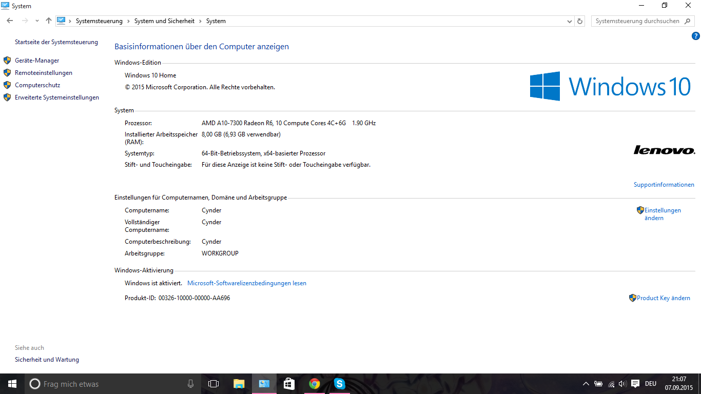

Der Test ist aber von einem anderen Notebook, dort wird eine Dual GPU Variante getestet. Genau lesen. Ist keine AMD Radeon R7 M255 sondern eine Radeon R6 M255DX
Desweiteren ist die Angabe bei Mediamarkt falsch, die M255 heißen R5 nicht R7. Was auch die Leistungsklassen zeigt: LowEnd-Mittelklasse

Aber warte dann habe ich mich doch getäuscht und es ist garnicht mein Laptop xD Meine Daten.png
