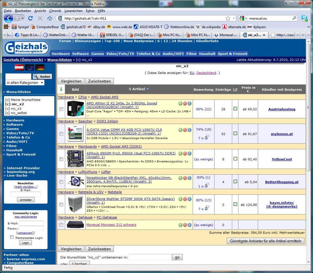

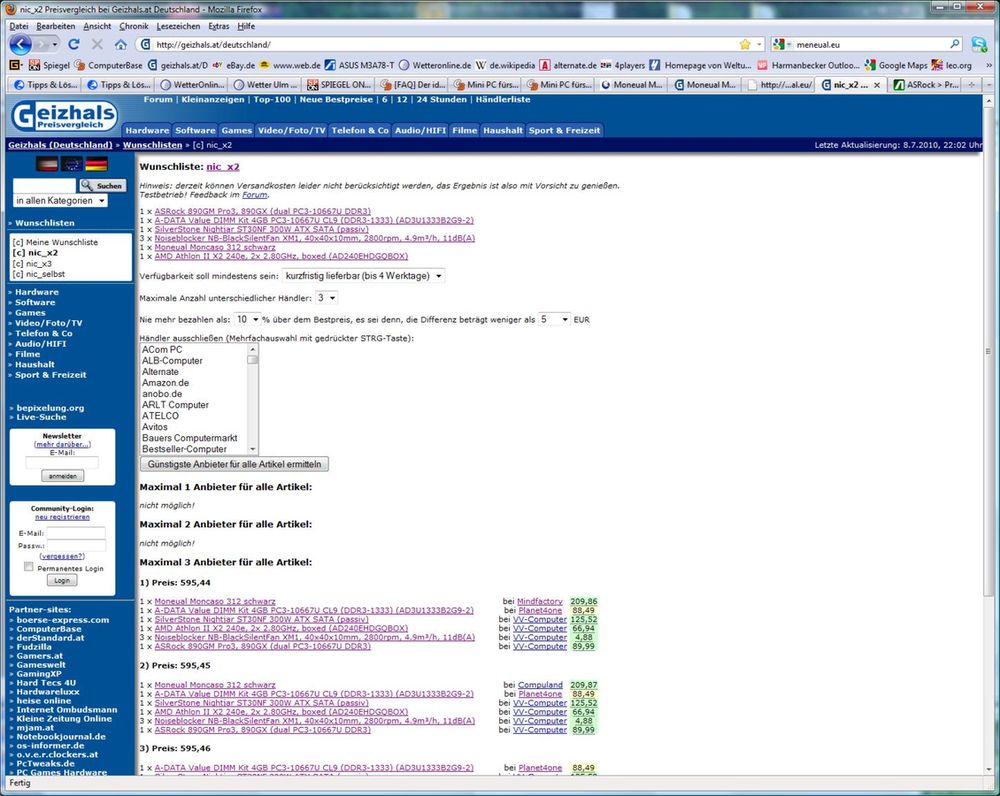

So, hier meine Zusammenstellungen.
Die erste mit passivem Netzteil und X2 Dual Core. Ich habe auch drei 40mm Lüfter berücksichtigt. Diese sollten dann später leiser gemacht werden, auch bei 11dBA denke ich mal.
Auf dem Mainboard gibt es einen Anschluss für einen Infrarotempfänger. Weiss jemand, ob das an das IR von dem Moncaso anschliessbar ist?
Und weiss jemand, wie der Volume-Knopf angeschlossen wird?
Dann gibt es noch eine Konfiguration so wie der erste, aber mit einem X3, aber das funktioniert gerade nicht mit der Suchmaschine, versuche das später anzuhängen.
Und dann gibt es noch eine Konfig, die ich nehmen würde, also mit einem aktive gekühlten Netzteil und passiv gekühlten Athlon II X2.
Edit#1: Die 3 40mm Lüfter müssen mit dem Netzteil verbunden werden, also Adapter 3Pin-Lüfterstecker auf 4Pin Festplatten-Molex, die habe ich nicht auf Anhieb gefunden, aber das System kann auch ohne in Betrieb genommen werden, einfach den Deckel offen lassen.
Uups, ich habe das optische Laufwerk vergessen, man nehme also: LiteOn iHES208. Gibt es günstig bei Mindfactory.
Deswegen die 3 40mm Lüfter.
Der Threadersteller wollte es so, ich hätte es auch anders gemacht.
