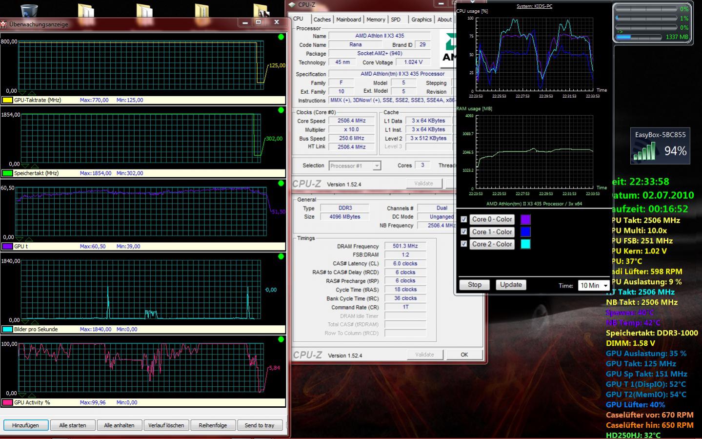

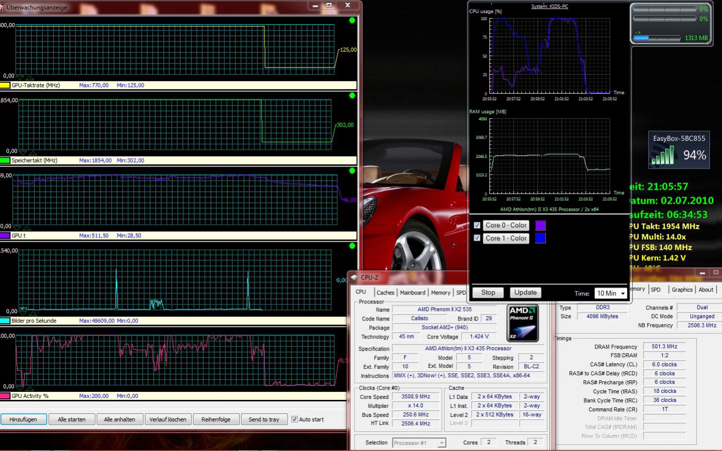

@Lost_Byte:Schau dir meinen Test an:https://www.computerbase.de/forum/t...s-muss-ich-ablesen.735222/page-4#post-7869163
In Spielen das gleiche mit der 4670,muss das aber noch Schreiben;)
@Casi030: das sind Benchmarks. Die haben quasi keine Aussagekraft in der Realität.
Ich konnte bisher noch jedes Spiel mit meinem X2 240 @ 1,1V/2,8GHz spielen.
und es ist nicht schwer zu zeigen, dass ein übertakteter 2Kern @1,4V mehr verbraucht als ein 3-Kern @1V. Zudem ist der 2-Kern ein Phenom mit L3-Cache, der noch mal mehr Strom zieht, als ein 2-Kern Athlon ohne L3 Cache.

Ne das ist das Spiel NFS Shift,da hab ich beim Start die min FPS genommen und an einer bestimmten stelle auch noch mal.Klar kannst mit nem x2 Spielen,nur mit nem X3 sind die min FPS höher bei weniger CPU Takt.
und im Meinem Test ging es um den Verbrauch.
Hä?Wo hat den meiner einen L3-Cache?Hab lediglich den Dritten Kern abgestellt im Bios.
Zudem kannst deinen mit 2,8GHZ @1,1V mit dem x3 2GHz @ 0,928V vergleichen.

Naja bei mir sehen die Verbrauchswerte etwas anders aus.Mit Rechnug meint ich auch eigentlich wie man die Leistung in GHz vergleicht.
Zudem (da der Rechner ja länger genutzt wird)fällt das Aufrüsten der CPU auch weg,weil zu 70% sich der x3 zum x4 Frei schalten lässt.;)
Der x3 @2,6GHz@1,06V hat da schon einiges mehr an Rechenleistung als der x2 mit 3,4GHz und 1,36V,sind rund 20Watt.Der Vergleich geht aber ehr in Richtung wenn ein x2 bei 3GHz nicht reicht und deswegen Übertaktet werden soll und man nicht zu nem X3 oder x4 greift soll.Übertakten macht zwas spass,aber man braucht es nicht.Zudem startet der Rechner mit nur 2 Kernen langsamer als mit 3 Kerne.

Noch ein Beispiel:Resitent Evil Bench:
x3 @ 2,5GHz,Kernauslastung bei allen 3 max 75% 42FPS
x2 @ 3GHz,Kernauslastung beider Kerne bei 100% 41FPS
x2 @ 3,5GHz,Kernspitzen bei max 90-92% 42FPS
Der x2 geht also schon bei 3GHz in den Keller,beim x3 ist noch Luft durch den extra Kern.
Also was Spricht gegen den x3 wenn doch mal andere Spiele kommen?
