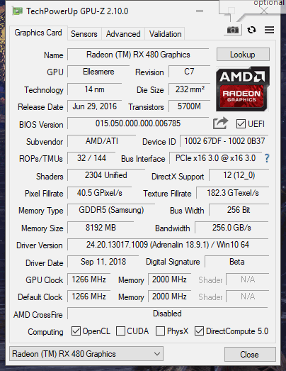

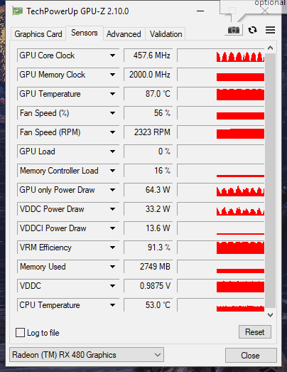

Also dieses Ausbremsen ist wirklich so das es auch im Spiel 1 zu 1 so. Zum Wert, das sind die 0%, weiß nicht warum afterburner das als eine 0 gezeigt hat daher bin nochmal ins Spiel und habe mit GPU-Z versucht.

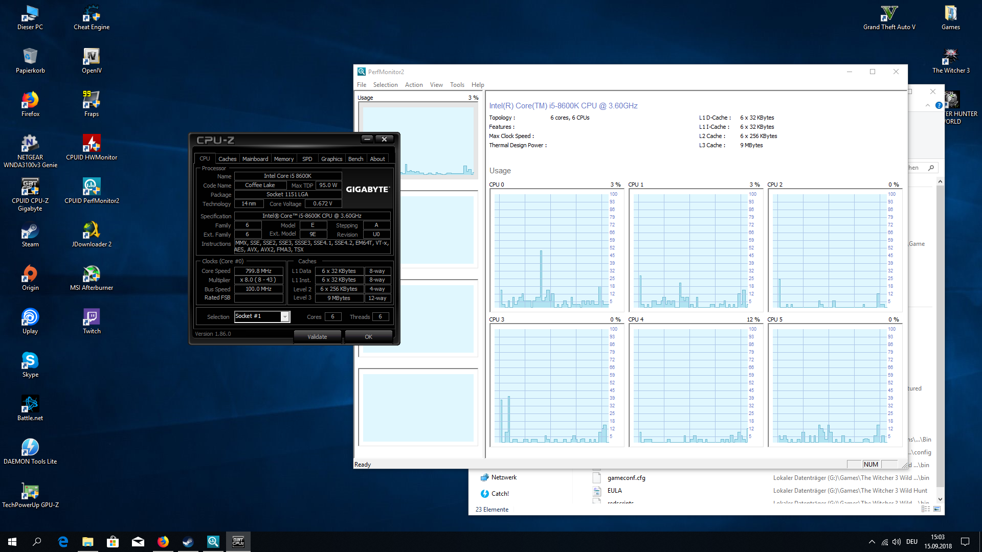

Habe bei CPU-Z mal geschaut und hier sinkt sie sogar zu 800Mhz - 1100Mhz dann wieder zu 4100Mhz. Ist das normal so?
Ok...GPU load scheint verbugt zu sein....das ist Schade, habe ich aber schon öfter gehört.
Komisch, das der GPU Takt hier so massiv runter schwankt, aber im Video nur einmal runter ging. Eventuell wirklich ein überhitzen der GPU.
GPU -Z sagt, dass der Lüfer nur auf 56% läuft....kannst du den Afterburner oder den Wattman nutzen um den Lüfter auf 100% zu setzen?
Wenn die CPU nichts zu tun hat, ist das normal.
Was passiert, wen ndu Prime95 oder so laufen lässt?
Oder was sagen deine Punkte in Cinebench R15.
Aber vorher würde ich die Sache mit dem GPU Lüfer auf 100% probieren^^

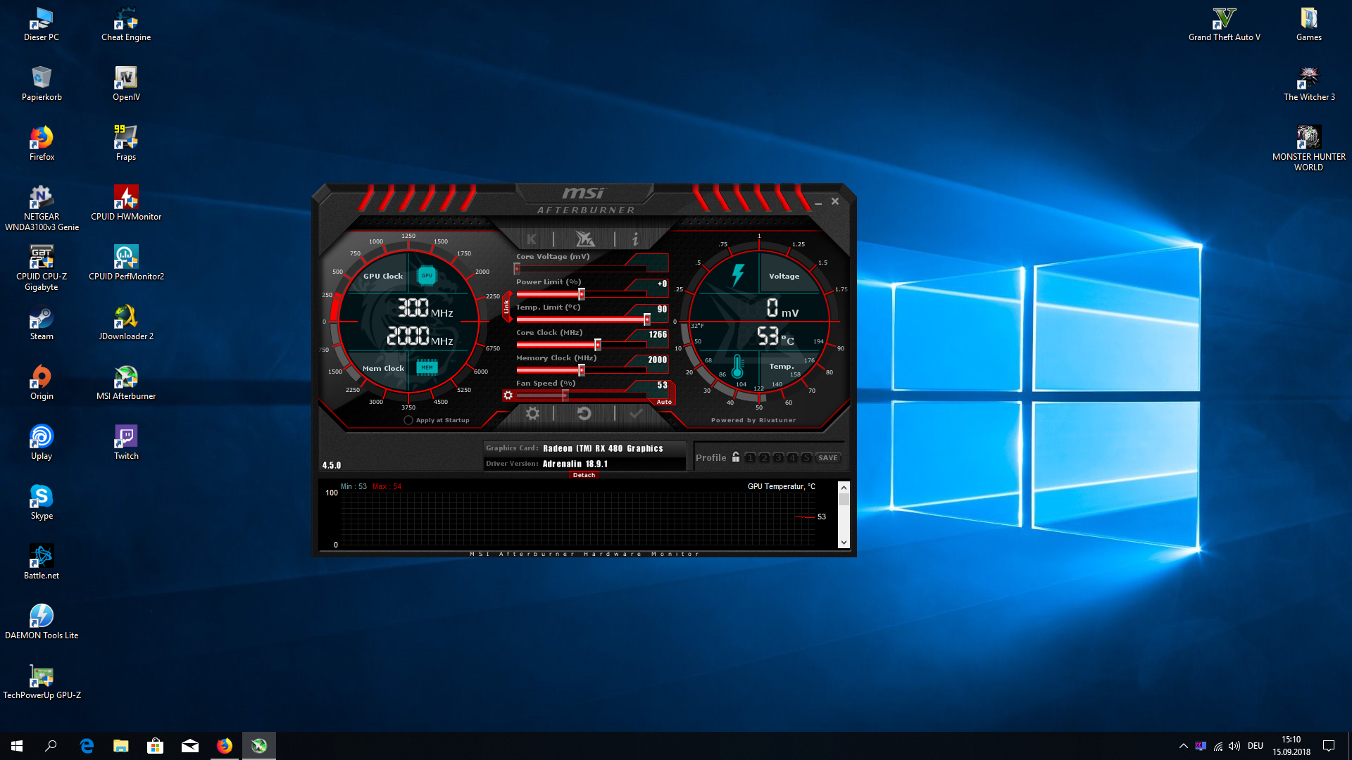

Das ist das letzte mit dem Fan Speed oder? (will jetzt nichts falsches drücken :D)
Und das mit der Cpu habe jetzt Witcher 3 auf die SSD gepackt um zu sehen wie es dort ist, das Problem war noch immer da und halt Afterburner zeigt an das der CPU immer runter auf 800MHz geht und dann wieder auf 4100Mhz
Baal Netbeck schrieb:
Ja "Fan speed".....ich glaube man muss irgendwo drücken um das "Auto" weg zu bekommen, erst dann kann man den Lüfter verändern.
So ,habe mal auf 100% gestellt und sieh da es "ruckelt" nicht mehr nur gibt es jetzt das Problem das der PC förmlich Schreit. Jetzt weiß ich wenigstens das das Problem bei der GPU liegen könnte.
