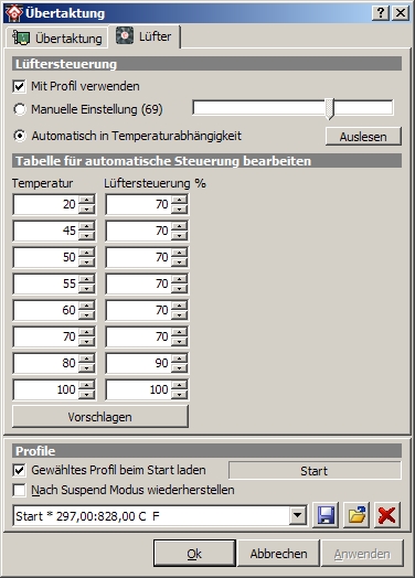

Rechter Mausklick auf das Tray-Symbol>Hardware>Übertaktungseinstellungen, im sich öffnenden Feld auf den Reiter Lüfter klicken. Sieht dann z.B. so aus, siehe Anhang.
